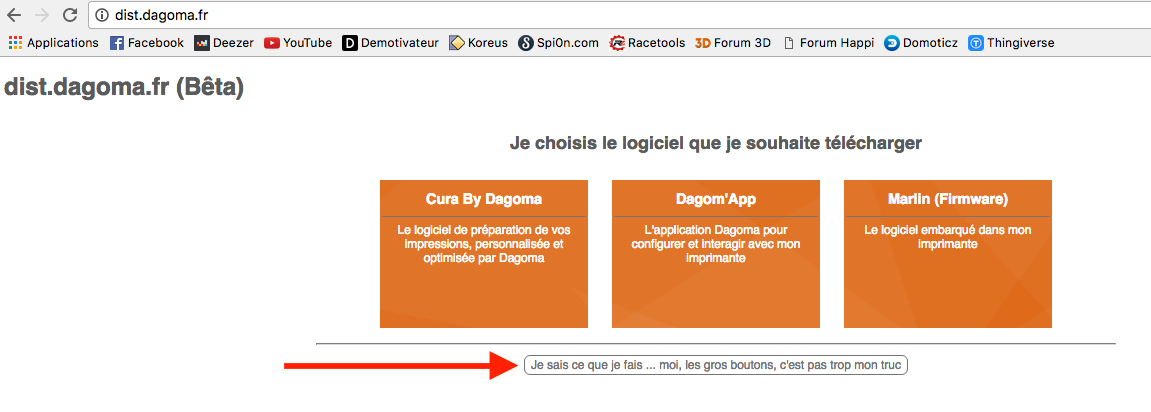

il y a 6 minutes, clem127 a dit :
Ah ah !! Question bête : comment tu fais pour choper ça ? Sur dist.dagoma.fr ?
J'aime pas les gros bouton ! :D Bon après je ne suis pas trop sur de savoir ce que je fais ^^'

Oui comme le dit Thomas, c'est bien sur le site de Dagoma.
Pour le moment, je suis repassé sur le fw d'avant car ni sue octoprint ni sur mon ecran je n'arrive à régler mon axe Z.
le symptome : je peux mettre n'importe quelle valeur la tete reste à 3 mm du builtak, meme apres un reglage avec Dagom'App.
En remettant l'ancien, en 3 mn c'etait réglé (avec l'ecran). Je n'ai pas encore pigé comment fonctionne octoprint :D
Il faut que je me documente sur les profils, réglages et tout et tout, après je verrais...

tu peux les recupérer sur dist.dagoma.fr
Tu cliques sur "je sais ce que je fais ...moi les gros boutons ..."
Ensuite tu vas pouvoir retrouver 3 versions antérieures pour ton firmware.
