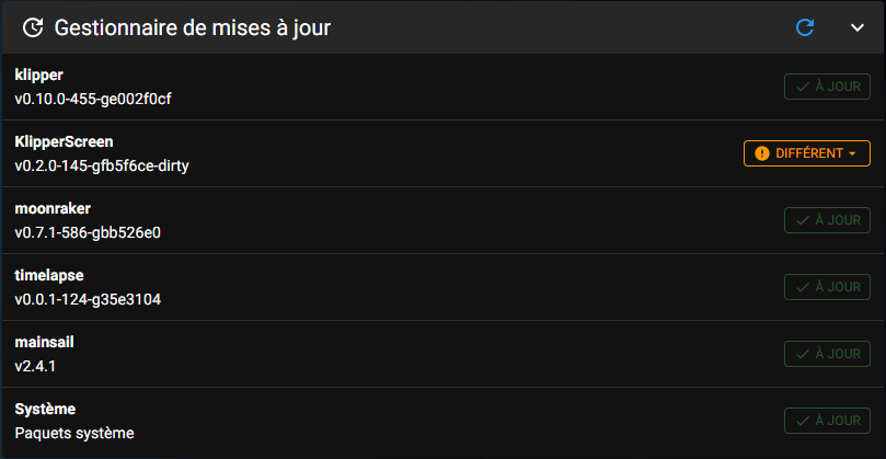

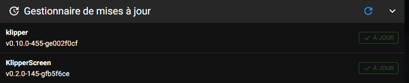

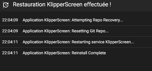

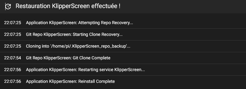

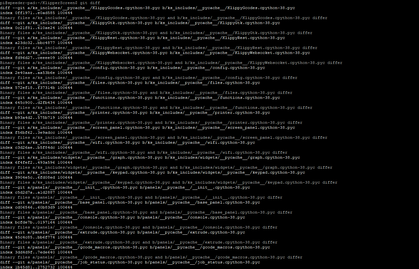

Carlito06 Posté(e) Janvier 13, 2023 Posté(e) Janvier 13, 2023 (modifié) bonsoir, ce soir je regarde l'état du système et je vois ceci: bon ben je clique, soft recovery toussa niquel mais au bout d'un moment je fais un refresh (me demandez pas pkoi), ca mouline et bim: cette fois-ci je tente le hard comme dit sur le tuto, quand c'est dirty, hard recovery mais si je refresh.... qu'est-ce qui se passe-t-il donc? Modifié (le) Janvier 13, 2023 par Carlito06

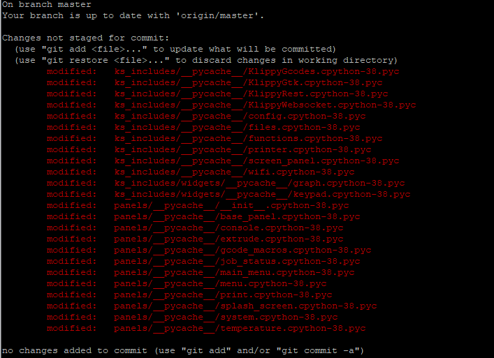

Kachidoki Posté(e) Janvier 15, 2023 Posté(e) Janvier 15, 2023 Je ne connais pas encore bien Klipper, mais je connais Git. Est-ce que tu peux aller, via une console, dans le dossier du plugin (a priori /home/pi/KlipperScreen), et faire un "git status" pour voir quel fichier a été modifié (et un "git diff" pour voir quelles sont les modifications) ?

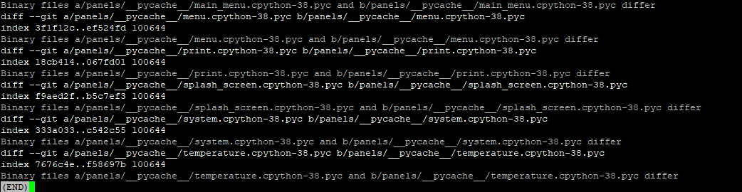

Carlito06 Posté(e) Janvier 17, 2023 Auteur Posté(e) Janvier 17, 2023 et password resetté et pour revenir au pb du début: git status: git diff:

Kachidoki Posté(e) Janvier 18, 2023 Posté(e) Janvier 18, 2023 Pour moi ça reviendra tout pareil à la première execution, car dans le premier post, c'est déjà ce qui est fait. Je voulais juste savoir quelles étaient les changements, si ça pouvait s'expliquer facilement, comme par exemple un fichier temporaire. Le git status nous confirme la chose, dans le sens ou toutes les diff sont du "__pycache__". Ce qui m'étonne, c'est que les devs n'ont pas masqué ces répertoires dans .gitignore, c'est pourtant très classique.
Carlito06 Posté(e) Janvier 18, 2023 Auteur Posté(e) Janvier 18, 2023 et si c'est le cas, ca devrait etre pareil pour tout le monde non? ou alors tout le monde est passé sur le repo non flsun et dans ce repo le gitignore est bien fait?
Kachidoki Posté(e) Janvier 18, 2023 Posté(e) Janvier 18, 2023 Je viens d'aller voir le repo, le fichier .gitignore (qui contient __pycache__, entre autres, dans ses filtres) est apparu à la v0.2.1. Apparemment tu es sur la v0.2.0.
