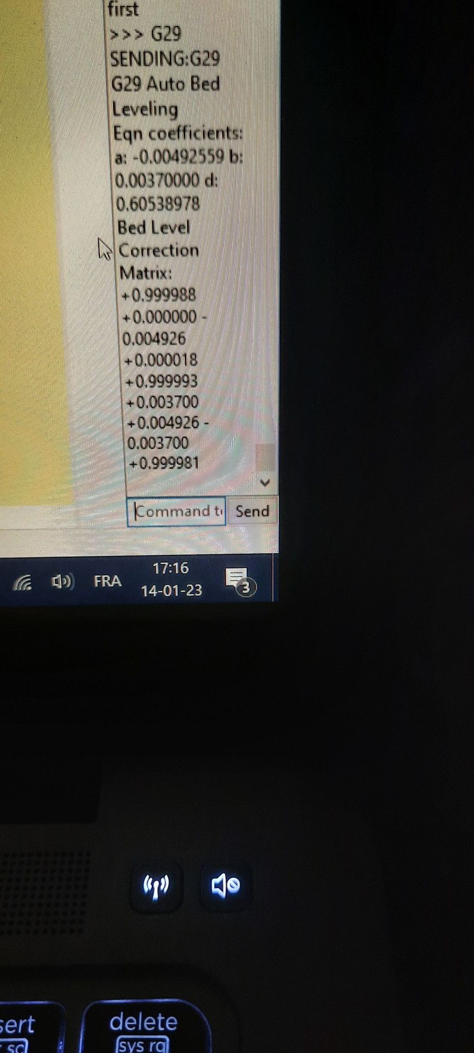

keroberus Posté(e) Janvier 14, 2023 Posté(e) Janvier 14, 2023 Bonjour, Désolé de vous déranger mais je n'arrive pas à trouver de solution à mon problème j'ai regardé un peu partout mais sans succès... Je possède une anet a8 sous skynet 3d 2.3.1 avec un capteur inductif. A savoir que tout est calibré les 2 axes Z à la même hauteur, réglage du Z offset avec un nevelage manuel du plateau, j'ai même pris un niveau à bulle pour être sûr que mon imprimante soit bien droite sur le meuble etc... Avant j'avais même installé un BLtouch sous marlin 2.xx avec un plateau de verre mais toujours le même problème. Avec le z offset réglé correctement le centre est parfait ainsi que le haut et le bas toujours au centre sont parfait, mais tout le côté droit ne s'imprime pas correctement, il écrase de trop... et le côté gauche pas assez, on dirait que mon bed est incliné vers la gauche... alors que tout est droit tout est à niveau même avec le nivelage manuel... Franchement je suis désespéré ça fait je ne sais combien de mois que je cherche une solution Je pense que cela vient du hardware étant donné que j'ai changé de firmware... mais j'arrive pas à trouvé d'où cela provient... j'ai tout calibré... est-ce-que cela viendrait de la buse qui serait incliné??? Je vais essayer tien on ne sait jamais...
KpDp_3D Posté(e) Janvier 14, 2023 Posté(e) Janvier 14, 2023 Bjr, est ce que les données de corrections issues du bel leveling sont bien mémorisées ? Est ce que tu fais un bed level avant chaque impression ou mémorises tu la matrice de correction dans l EEPROM par un M500 ? Dans ce cas il faut la recharger par un M420 dans le début du GCode ? Tu dois pouvoir aussi vérifier si les données du bed level sont bien enregistrées par un M503.

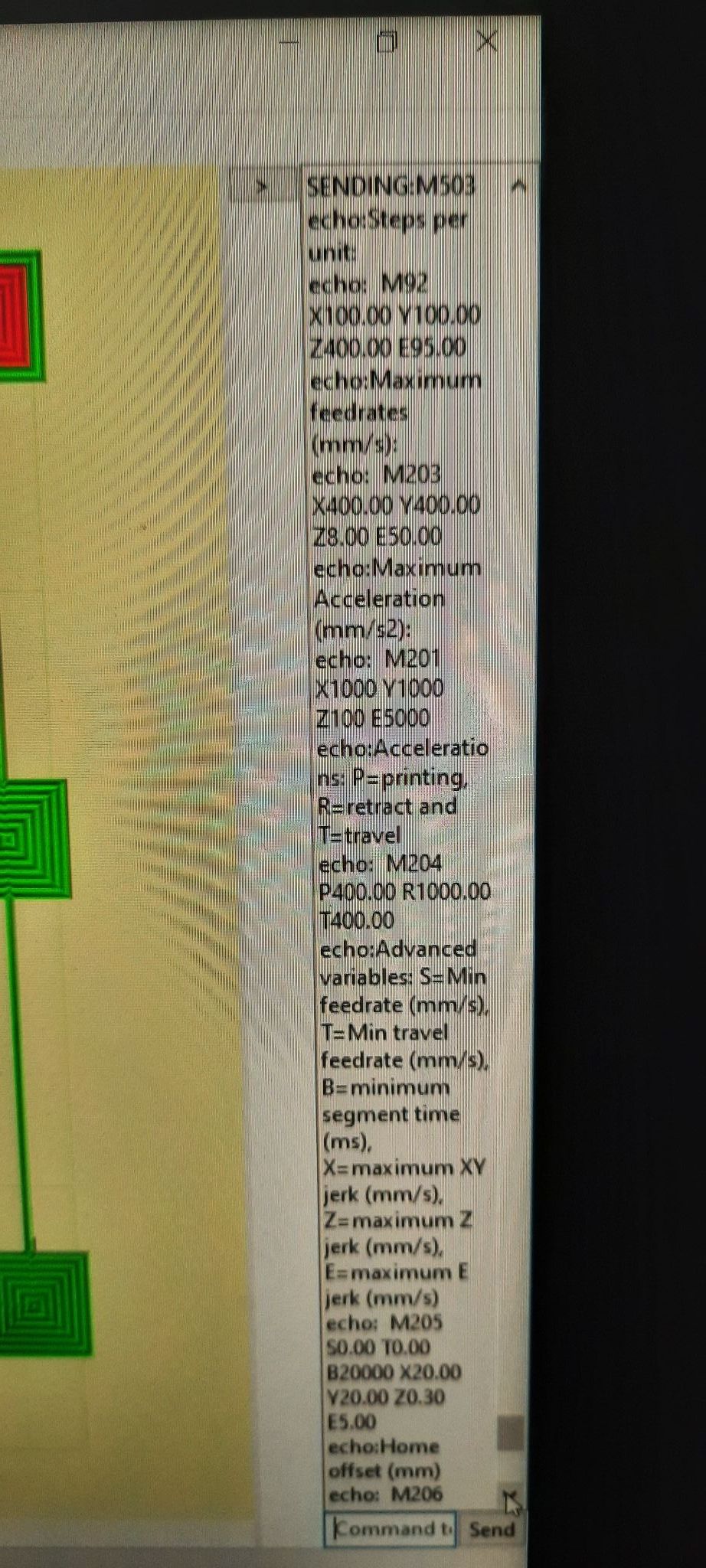

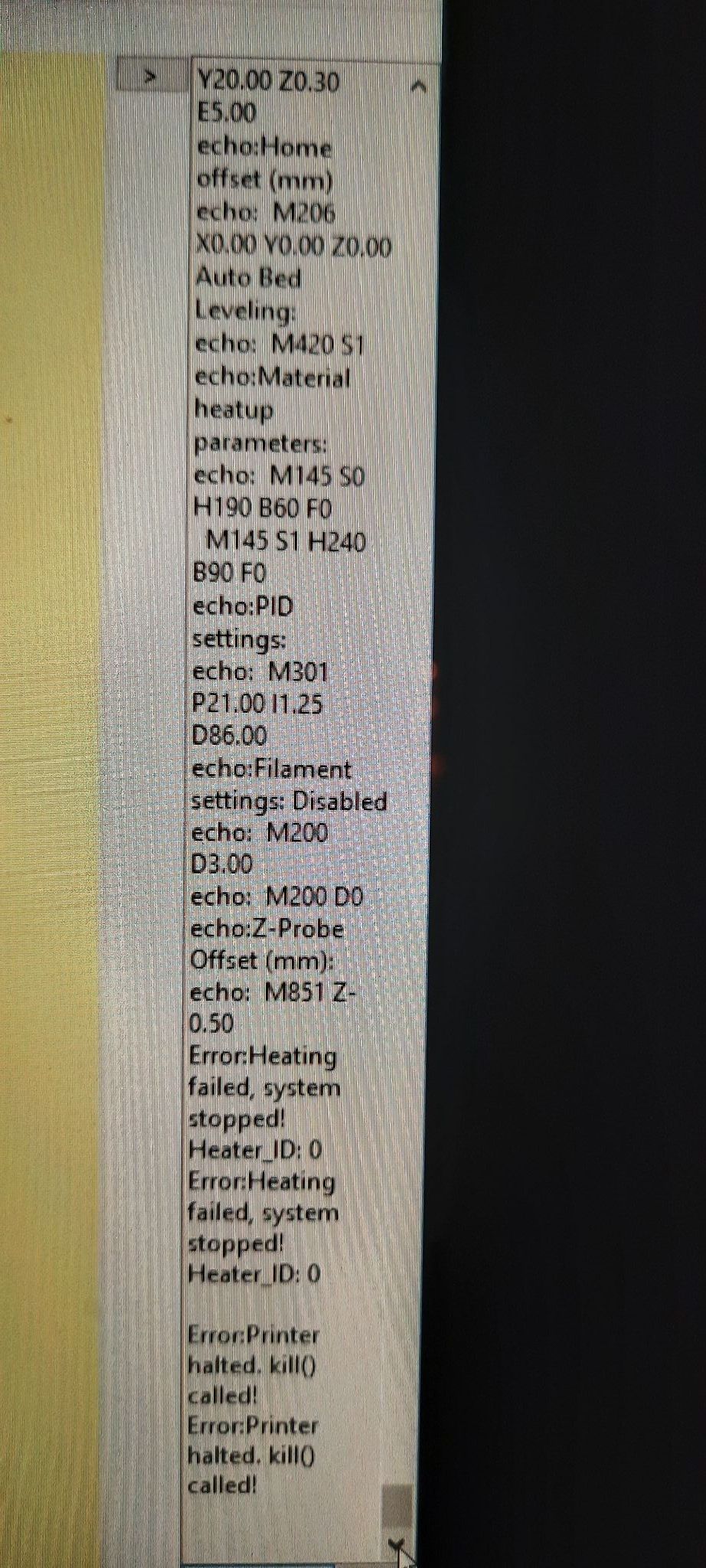

keroberus Posté(e) Janvier 14, 2023 Auteur Posté(e) Janvier 14, 2023 (modifié) il y a une heure, KpDp_3D a dit : Bjr, est ce que les données de corrections issues du bel leveling sont bien mémorisées ? Est ce que tu fais un bed level avant chaque impression ou mémorises tu la matrice de correction dans l EEPROM par un M500 ? Dans ce cas il faut la recharger par un M420 dans le début du GCode ? Tu dois pouvoir aussi vérifier si les données du bed level sont bien enregistrées par un M503. Oui il fait un auto leveling avant chaque impression (g29 après le g28 dans le gcode) et je vois bien les 2 moteurs monter et descendre pendant l'impression, je vais vérifier si il enregistre bien le bed leveling avec pronterface, mais je pense que oui je vais vérifier et je reviens vers toi J'arrive pas à savoir si il enregistre bien le leveling avec le M503 je te montre une photo si tu veux bien. Le error de fin c'est rien elle a planté quand j'ai voulu réactiver le préchauffage... Le g29 donne ça (voir photo) mais quand elle imprime elle descend tjrs à droite et remonte à gauche... On dirait qu'elle fait l'inverse au lieu de monter (axe z) elle descend et inversement... j'ai essayé d'enregistrer la valeur dans l'epprom et la réactiver avec M420 dans le gcode mais c'est pareil... Modifié (le) Janvier 14, 2023 par keroberus
KpDp_3D Posté(e) Janvier 16, 2023 Posté(e) Janvier 16, 2023 Normalement (enfin chez moi ..) M503 renvoie la matrice du G29. Je n'ai pas l'impression que ce soit le cas pour toi. Il faut faire un M500 après le G29 pour placer les valeurs de la matrice dans l'EEPROM et pour cela, il faut que EEPROM_SETTINGS soit actif (que la mémoire soit active). Essaie de faire G29, puis M500 (Save settings to EEPROM) puis M501 (Load settings from EEPROM) puis M503 (Report settings SRAM) Si tu retrouves les valeurs du G29 dans le M503 c'est bien qu'elles sont mémorisées. Après, je ne connais pas Anet a8 et je peux faire des erreurs.
keroberus Posté(e) Janvier 18, 2023 Auteur Posté(e) Janvier 18, 2023 Je ne les vois pas, mais je pense qu'elle les enregistre bien parceque quand j'imprime je vois les moteurs monter et descendre... mais elle descend trop à droit et pas assez à gauche je ne sais pas pk... est-ce-que cela pourra venir de la configuration du home? C'est mon capteur qui est au centre du plateau et non ma buse Oh p*ta*n j'ai enfin trouvé j'ai envie de pleurer tellement ça fait longtemps que je cherchais. C'est juste le point de referencement qui n'était pas appliqué... en gros mon gcode sur cura j'ai mis G28; G29 P0; // cest juste le P0, il manquait juste ça c'est dingue M500; M501; Je suis tellement soulagé... Encore merci pour ton aide tu m'as permis de ne pas abandonner le simple faite d'avoir quelqu'un qui te répond c'est motivant encore merci à toi

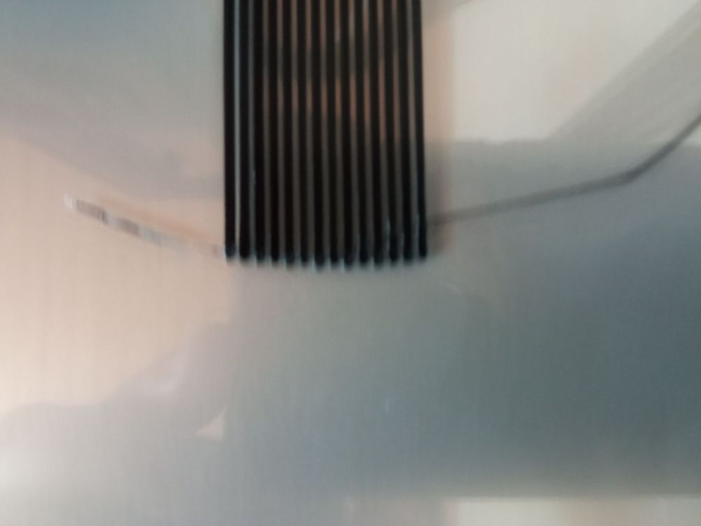

krisna Posté(e) Mai 3, 2023 Posté(e) Mai 3, 2023 comme je suis tetu j ai reessayé... des pbs a l accroche du debut... comme si rien ne sortait de la buse.... apres ca commence avec un fil tres fin puis l impression est normale dsl flou l impr etait en impression la c etait le debut d un raft.... sur l impression en cours j ai demandé une jupe ya que la moitie du cercle avec un filament tres fin et du replis de filament.... mon gcode actuel G28 X0 Y0 ;move X/Y to min endstops G28 Z0 ;move Z to min endstops G21 ;metric values G90 ;absolute positioning M82 ;set extruder to absolute mode M107 ;start with the fan off G1 Z15.0 F{travel_speed} ;move the platform down 15mm G92 E0 ;zero the extruded length G1 F200 E3 ;extrude 3mm of feed stock G92 E0 ;zero the extruded length again G1 F{travel_speed} ;Put printing message on LCD screen M117 Printing... M104 S0 ;extruder heater off M140 S0 ;heated bed heater off (if you have it) G91 ;relative positioning G1 E-1 F300 ;retract the filament a bit before lifting the nozzle, to release some of the pressure G1 Z+0.5 E-5 X-20 Y-20 F{travel_speed} ;move Z up a bit and retract filament even more G28 X0 Y0 ;move X/Y to min endstops, so the head is out of the way M84 ;steppers off G90 ;absolute positioning ;{profile_string}
