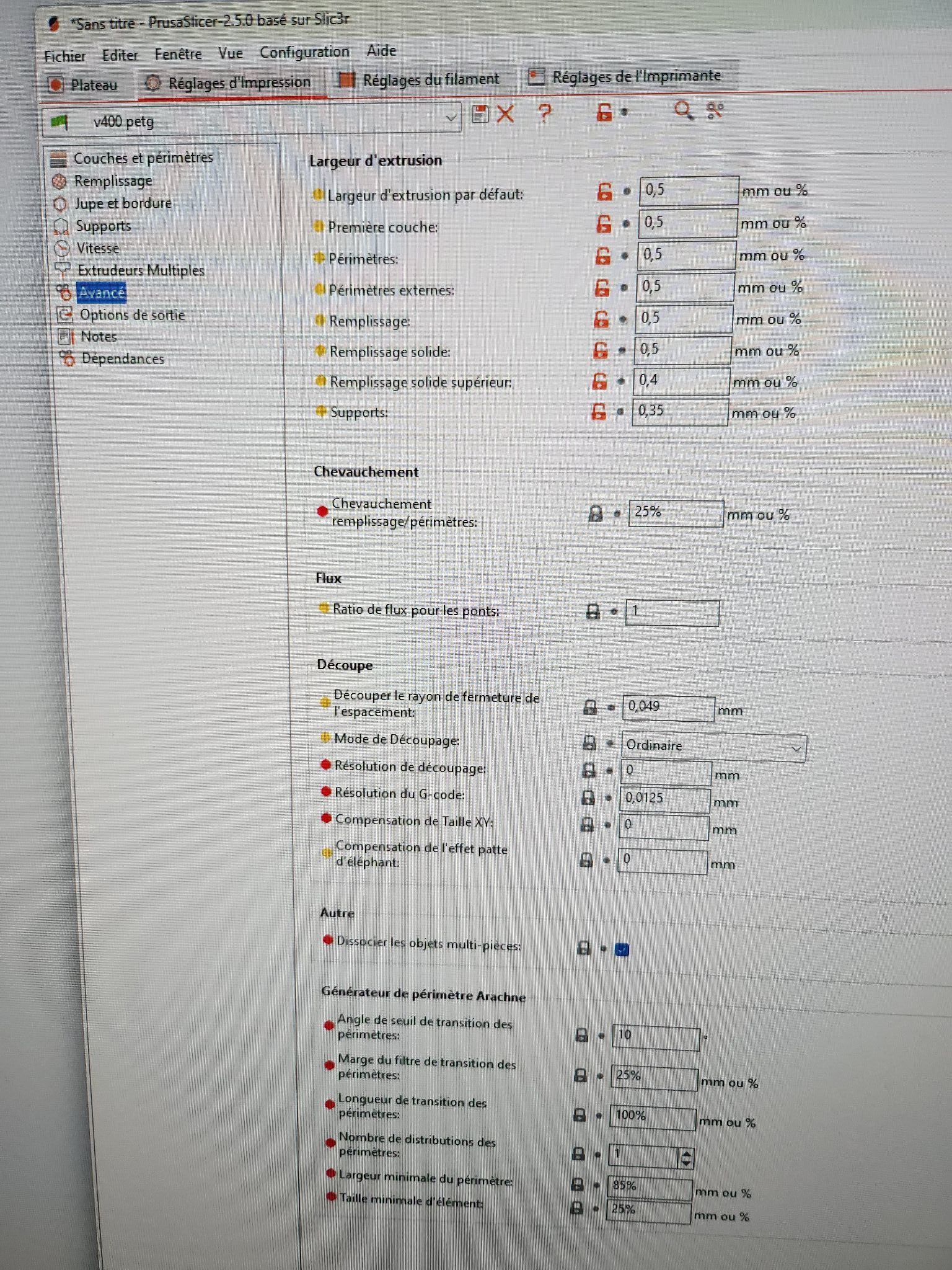

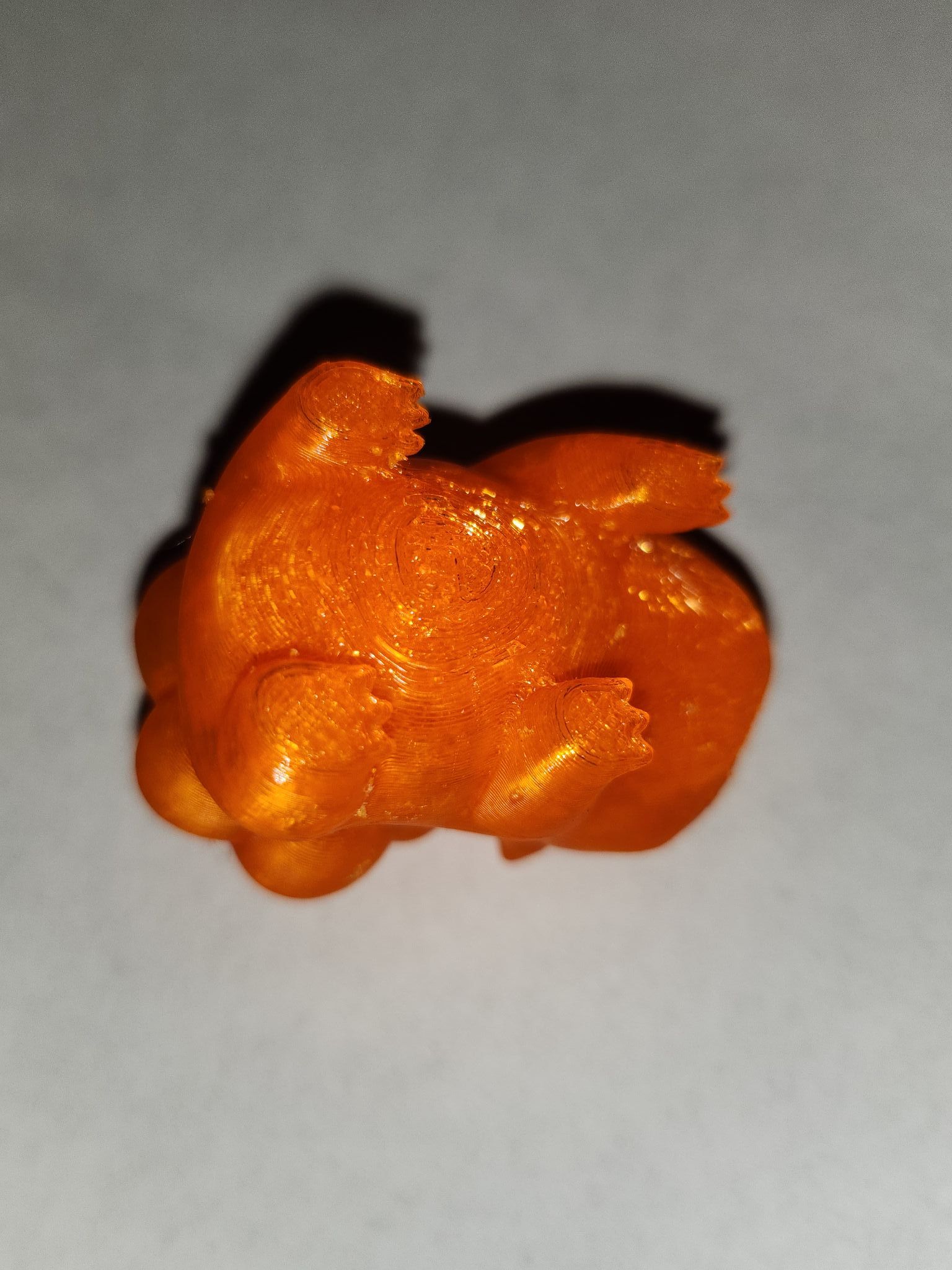

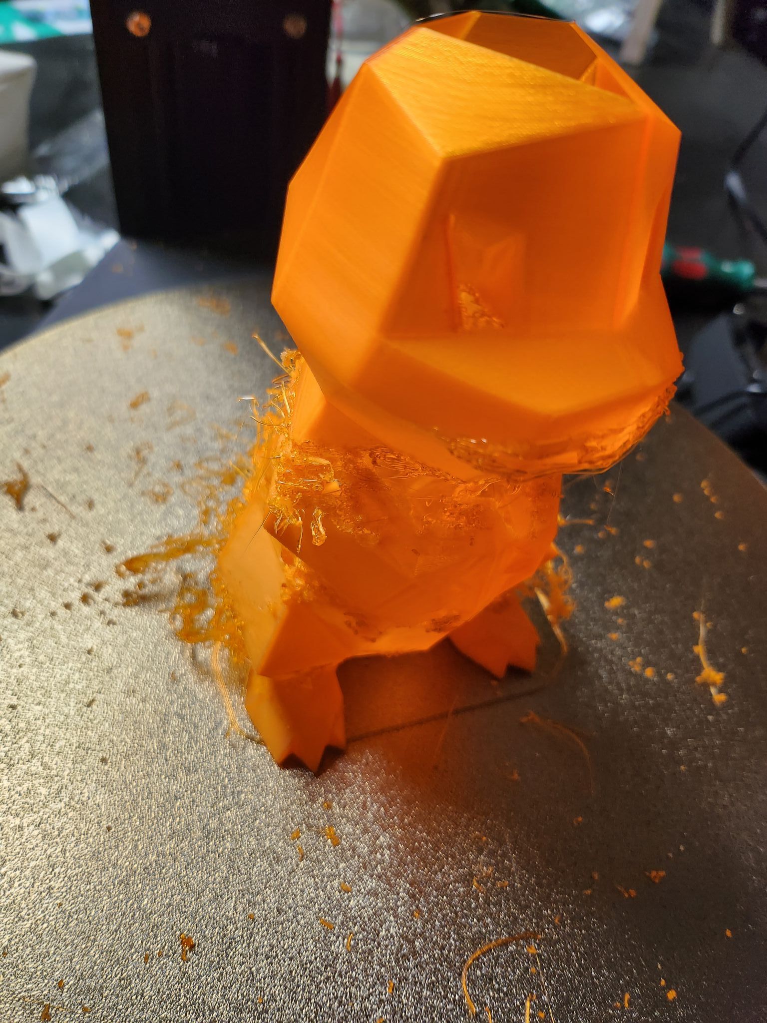

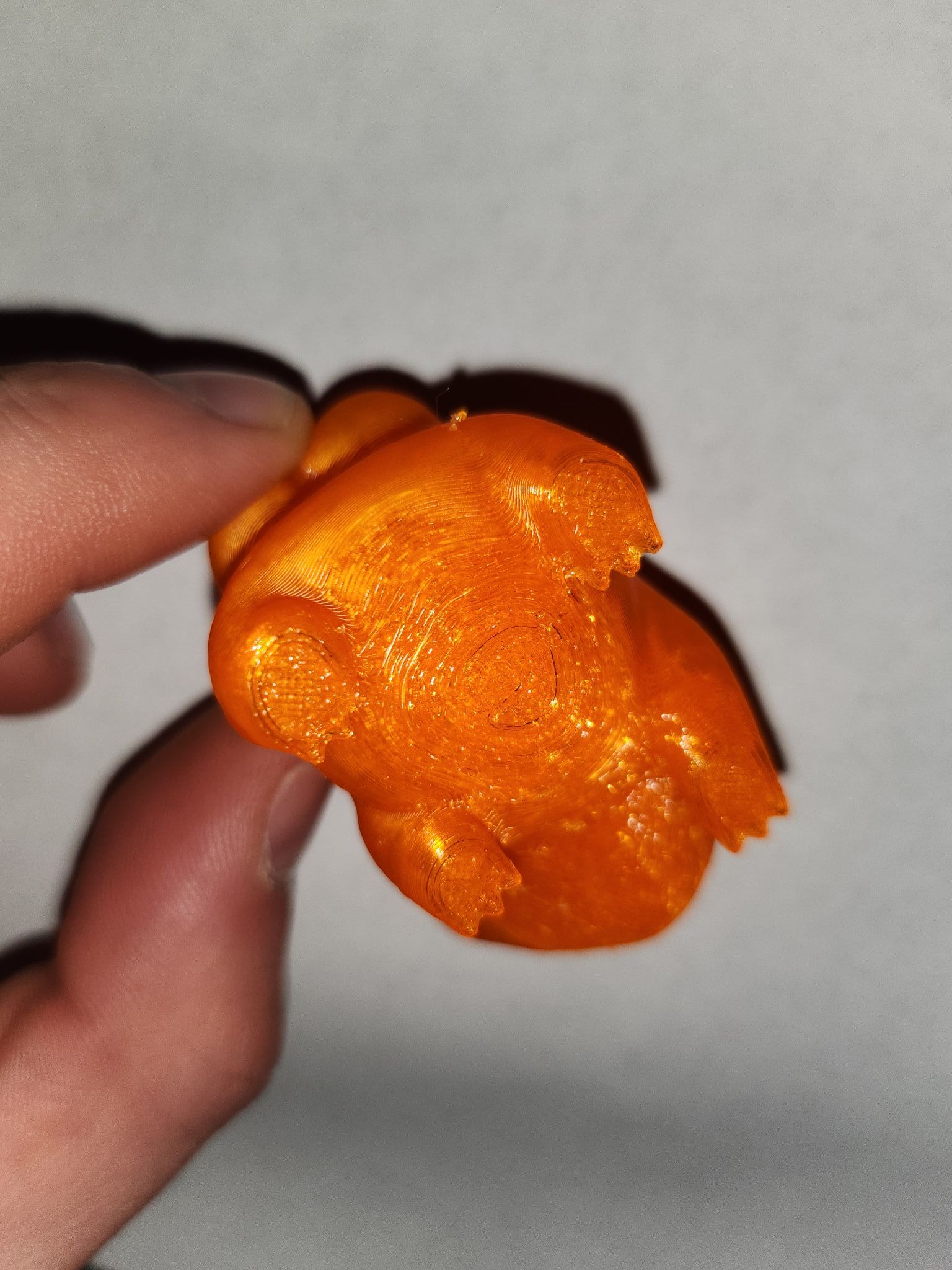

Je viens de faire mon premier print en Petg ouille c'est catastrophe.

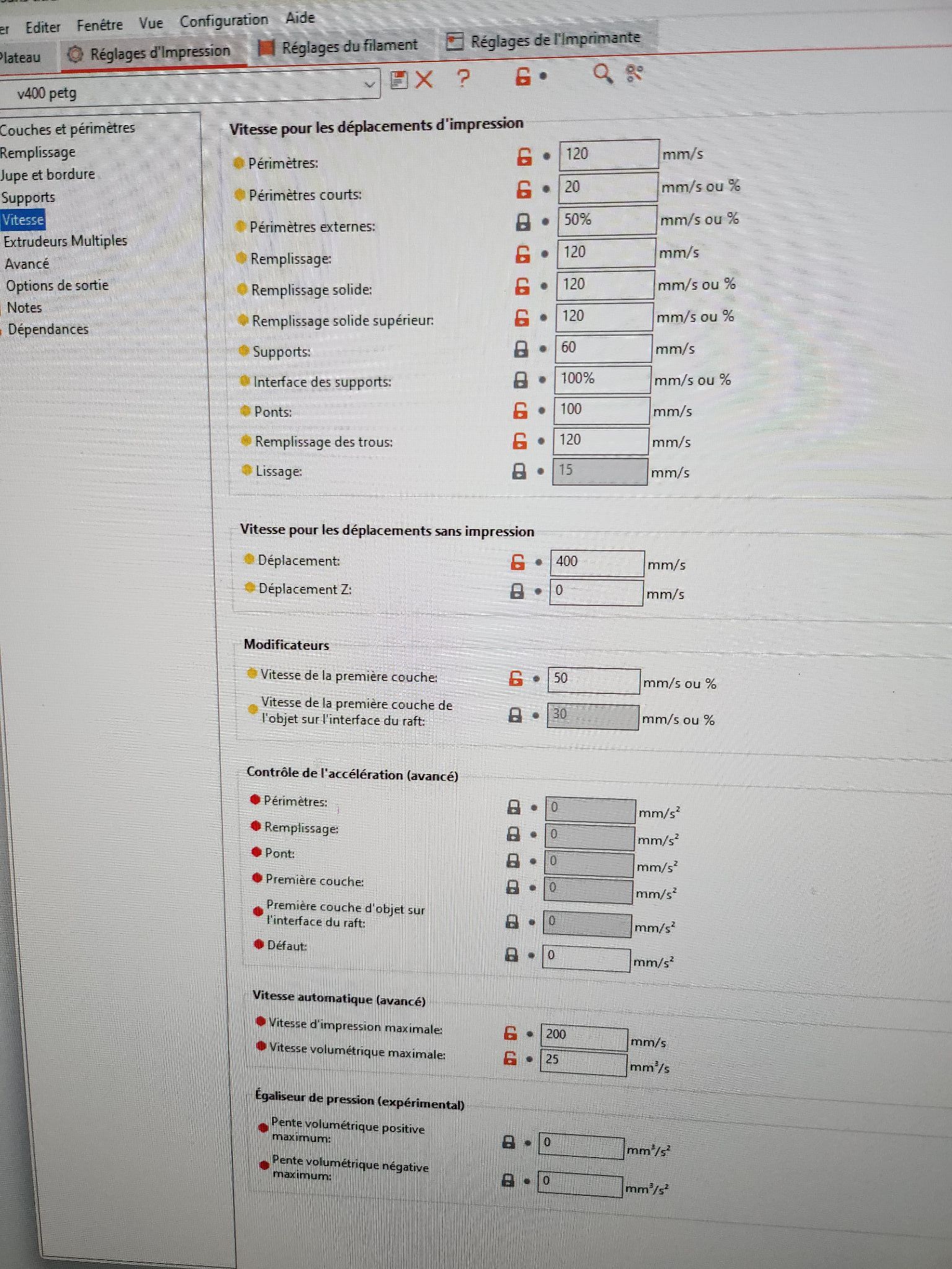

-J'ai fait les mofidications pour les vitesses.
- refait le bed et le Z avec 240 en température.
- retract 0.7 à 25mms
- pressure d'avance à 0
- qualité en 0,12 et première couche 0.2
En soit l'impression et belle😅
Et 0 en remplissage
J'ai essayer en tout petit à 120 en vitesse impression au top.
Sinon en gros modèle j'étais à 250 en vitesse et 50 pour cent en ventilation

Le PETG imprime a 30% ou moins de ventilation (perso je ferais 15 ou 20%) la ventilation est le pire ennemie du PETG.
J'ai test avec une ventilation a 15% mais l'impression pareil c'est parti en sucette.😄

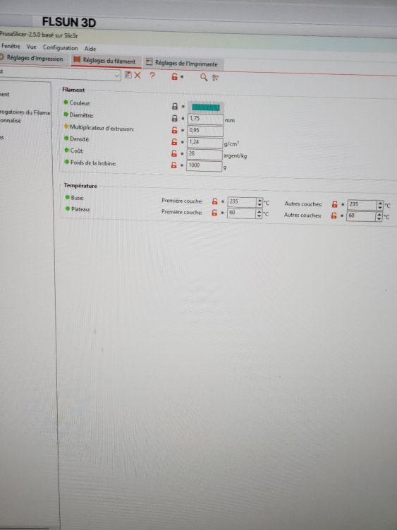

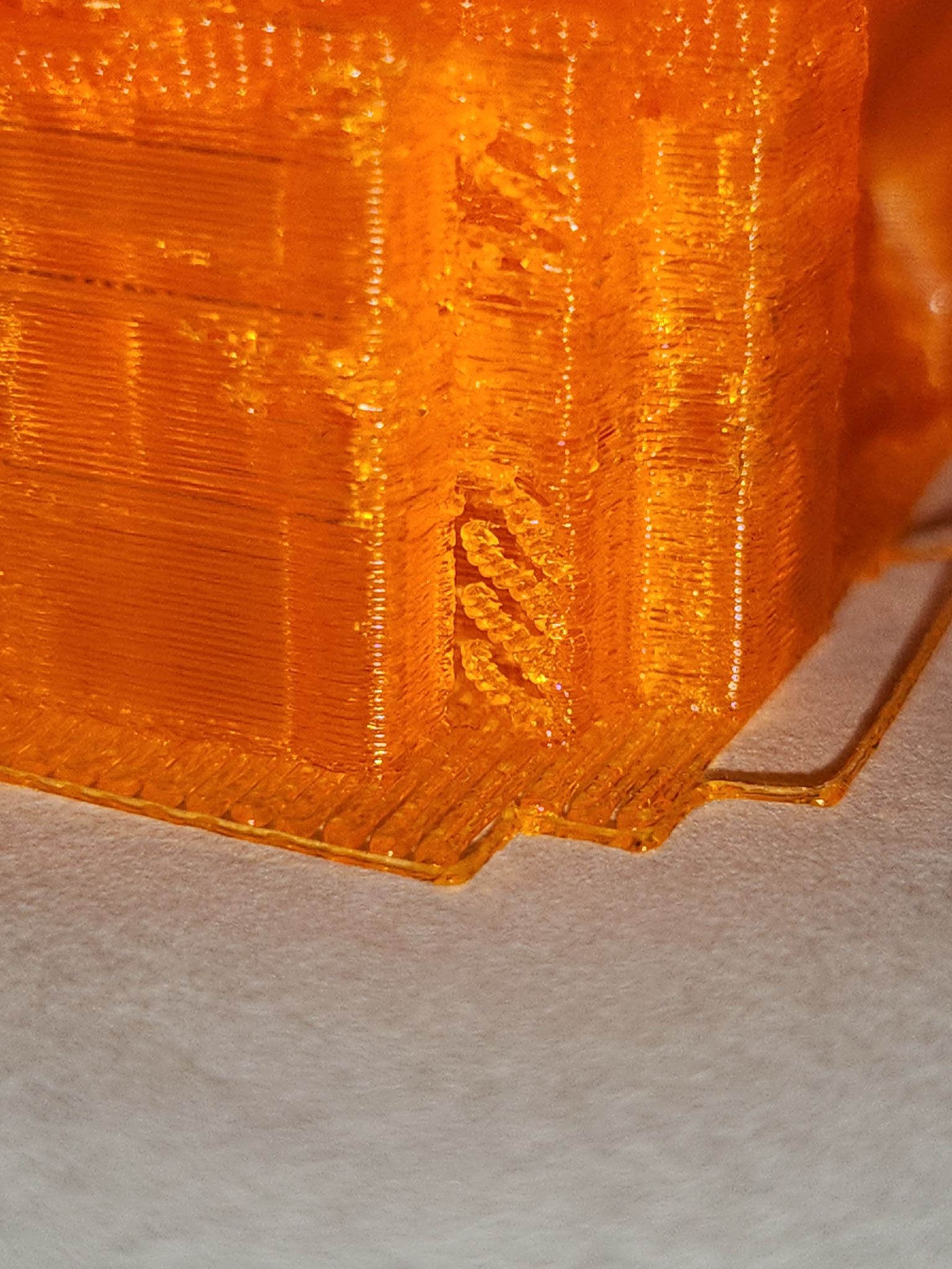

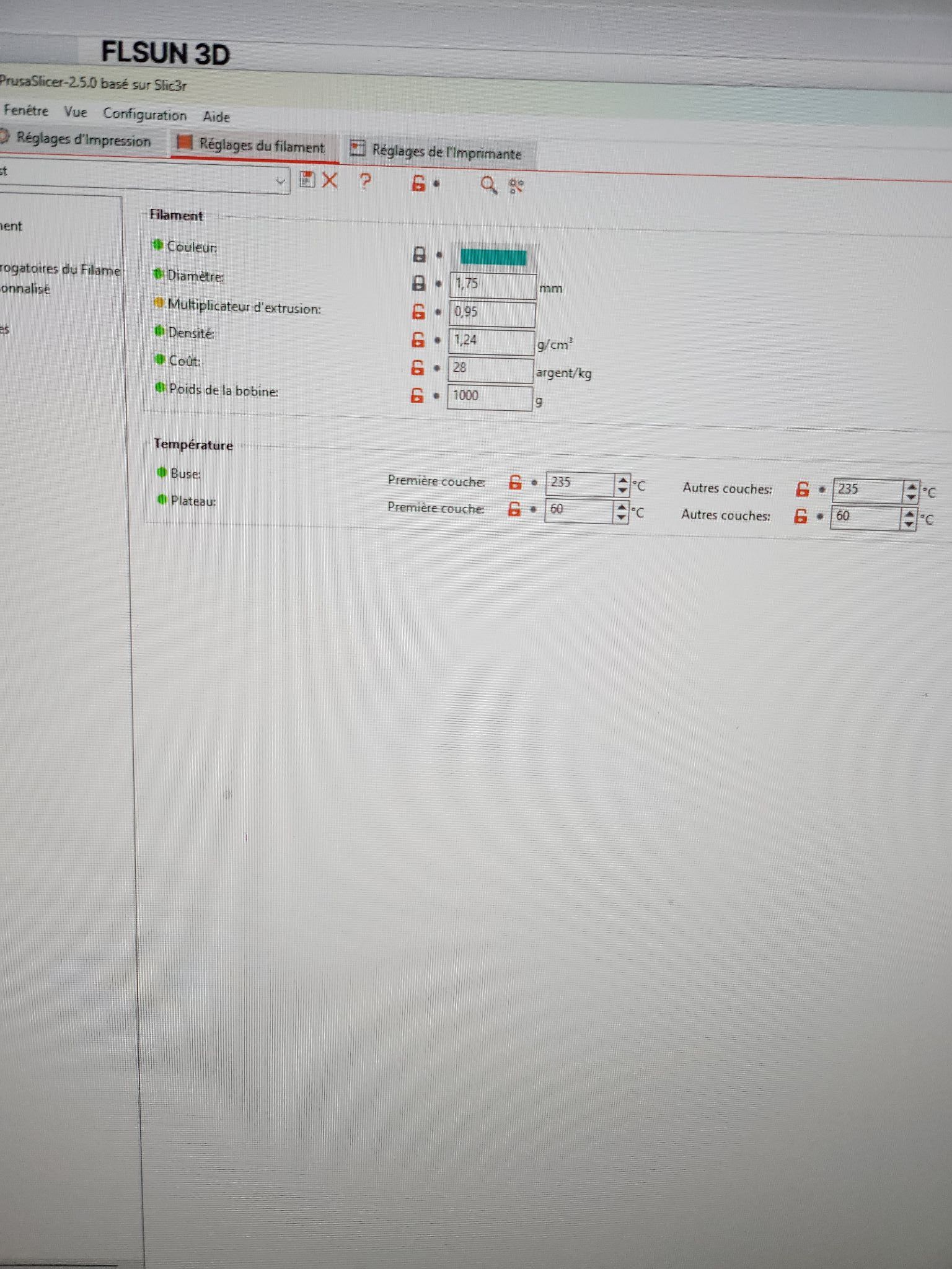

clairement tu as un problème de température buse. Y a pas de cohésion dans tes couches , on dirait que le filament n'a pas assez fondu entre tes couches.
Perso le PETG c'est 245 voir 250 en température buse.
Et pour tout te dire la seule différence que j'ai faite entre mon profil PLA et PETG c'est :
- température qui passe de 220 (PLA) à 245 - 250
- BED de  60 à 80 degrés.
- Vitesse divisée par deux par rapport au PLA
- Vitesse ventilateur entre 10 et 30 % max

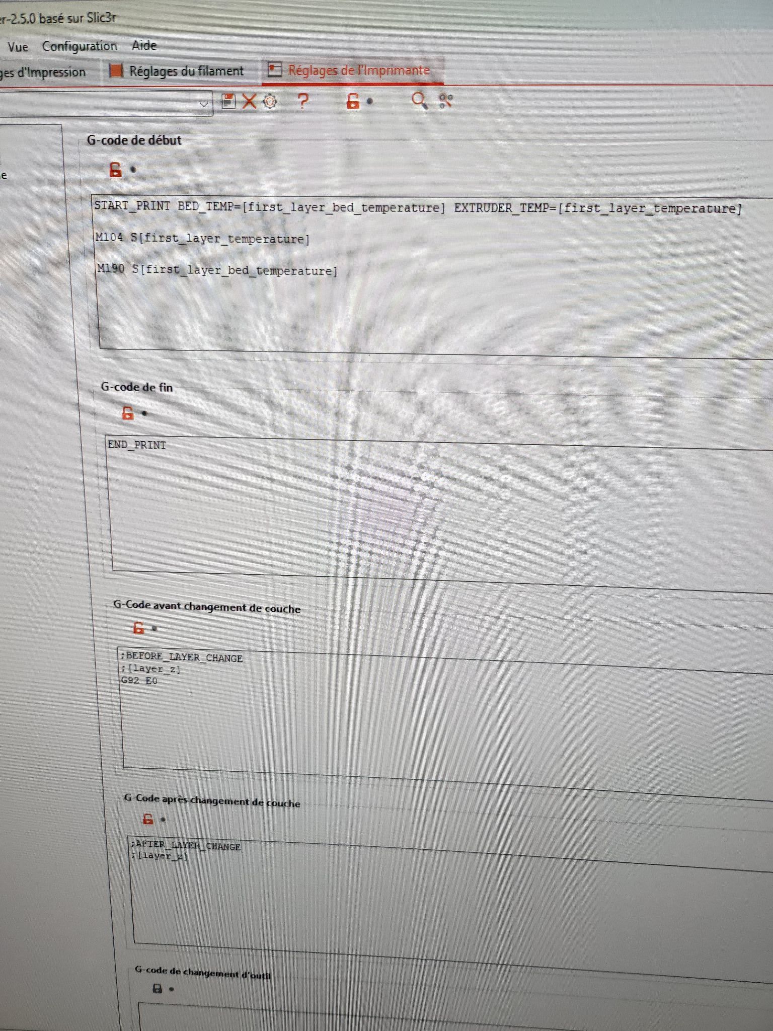

Mon Gcode de démarrage prusa c'est juste ça ! c'est bon ou il manque des infos
START_PRINT BED_TEMP=[first_layer_bed_temperature] EXTRUDER_TEMP=[first_layer_temperature]
M104 S[first_layer_temperature]
M190 S[first_layer_bed_temperature]
