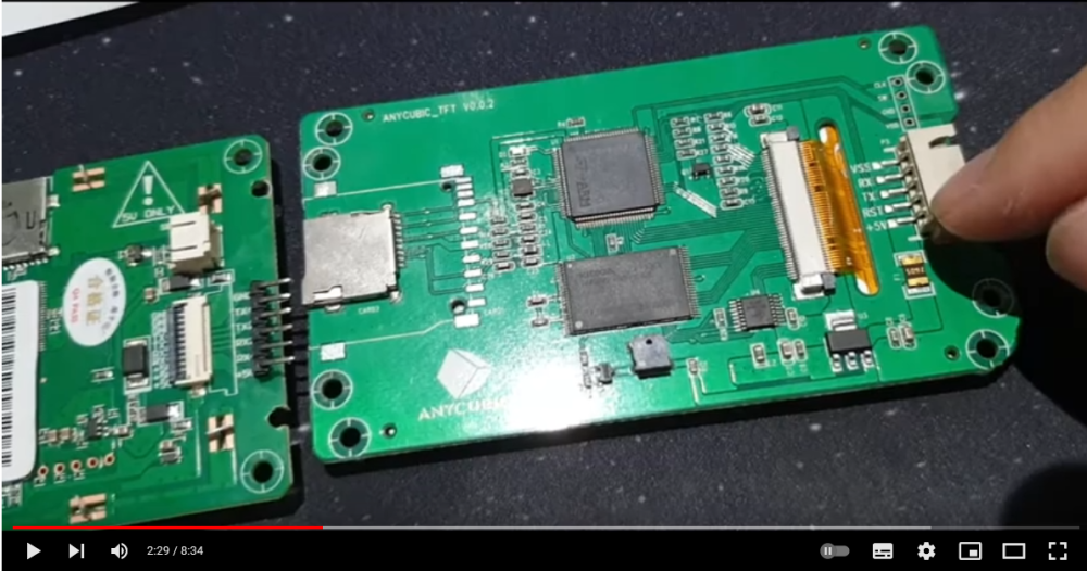

roulian Posté(e) Janvier 15, 2023 Partager Posté(e) Janvier 15, 2023 Slt J'ai configuré le firmware marlin pour anycubic mega x en suivant un tuto Youtube J'ai effectué l'installation du ( .Hex) à partir de cura. De là je redémarre l'imprimante pour faire la mise à niveau du plateau avec le bltouch mais aucun autre menu supplémentaire n'apparait. Pouvez-vous m'aider à configurer Marlin pour l'imprimante anycubic mega x . Merci 1 Lien vers le commentaire Partager sur d’autres sites More sharing options...
pommeverte Posté(e) Janvier 16, 2023 Partager Posté(e) Janvier 16, 2023 (modifié) Salut et bienvenue sur le forum, Je ne connais pas ton imprimante, mais d'après cette page, tu as un écran DGUS qui fonctionne avec son propre firmware, normalement. L'as-tu mis à jour? Le 15/01/2023 at 18:52, roulian a dit : J'ai configuré le firmware marlin pour anycubic mega x en suivant un tuto Youtube quel tutoriel? tu as un lien? Modifié (le) Janvier 16, 2023 par pommeverte ajout du lien de la page Lien vers le commentaire Partager sur d’autres sites More sharing options...
roulian Posté(e) Janvier 16, 2023 Auteur Partager Posté(e) Janvier 16, 2023 Bonsoir merci d'avoir répondu . je préfère préciser que je suis nouveau dans le monde des imprimante 3D voici le tuto que j'ai suivi Lien vers le commentaire Partager sur d’autres sites More sharing options...
pommeverte Posté(e) Janvier 16, 2023 Partager Posté(e) Janvier 16, 2023 (modifié) D'après ce que j'ai compris, même si je ne capte rien à la langue allemande , c'est que: il n'a pas fait de mise à jour du firmware de l'écran: il est donc logique qu'il n'y ait pas de nouvelles fonctionnalités le BLtouch sert uniquement à palper le plateau pour déterminer la matrice de correction. Le Zoffset n'est donc pas important, puisque: il fait l'origine en Z avec le détecteur d'origine c'est donc une demi solution qui est proposée car l'un des gros intérêts d'un système de nivellement est de faire l'origine en Z, quelques soient les températures de buse et du plateau. L'utilisation passera donc par des Gcodes. N'hésite pas à demander si tu as besoin de plus d'infos. Juste par curiosité, tu as quel écran? celui-ci, le "second generation with Anycubic 0.0.2 display" (photo piochée dans cette vidéo) Citation ou celui-là (first generation with DWIN / DGUS II display)? Modifié (le) Janvier 16, 2023 par pommeverte Lien vers le commentaire Partager sur d’autres sites More sharing options...
roulian Posté(e) Janvier 16, 2023 Auteur Partager Posté(e) Janvier 16, 2023 voici l'écran que j'ai de base avec mon imprimante 3D Lien vers le commentaire Partager sur d’autres sites More sharing options...
pommeverte Posté(e) Janvier 16, 2023 Partager Posté(e) Janvier 16, 2023 Je n'ai pas trouvé les sources de cet écran. Il faudra donc faire comme dans la vidéo et utiliser des Gcodes (G29,M420 S1,M500,...) 1 Lien vers le commentaire Partager sur d’autres sites More sharing options...
