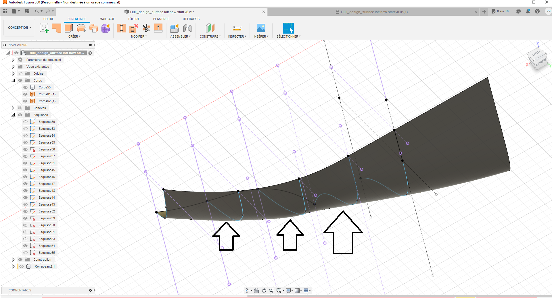

Merci pour l'info de l'esquisse 3D.

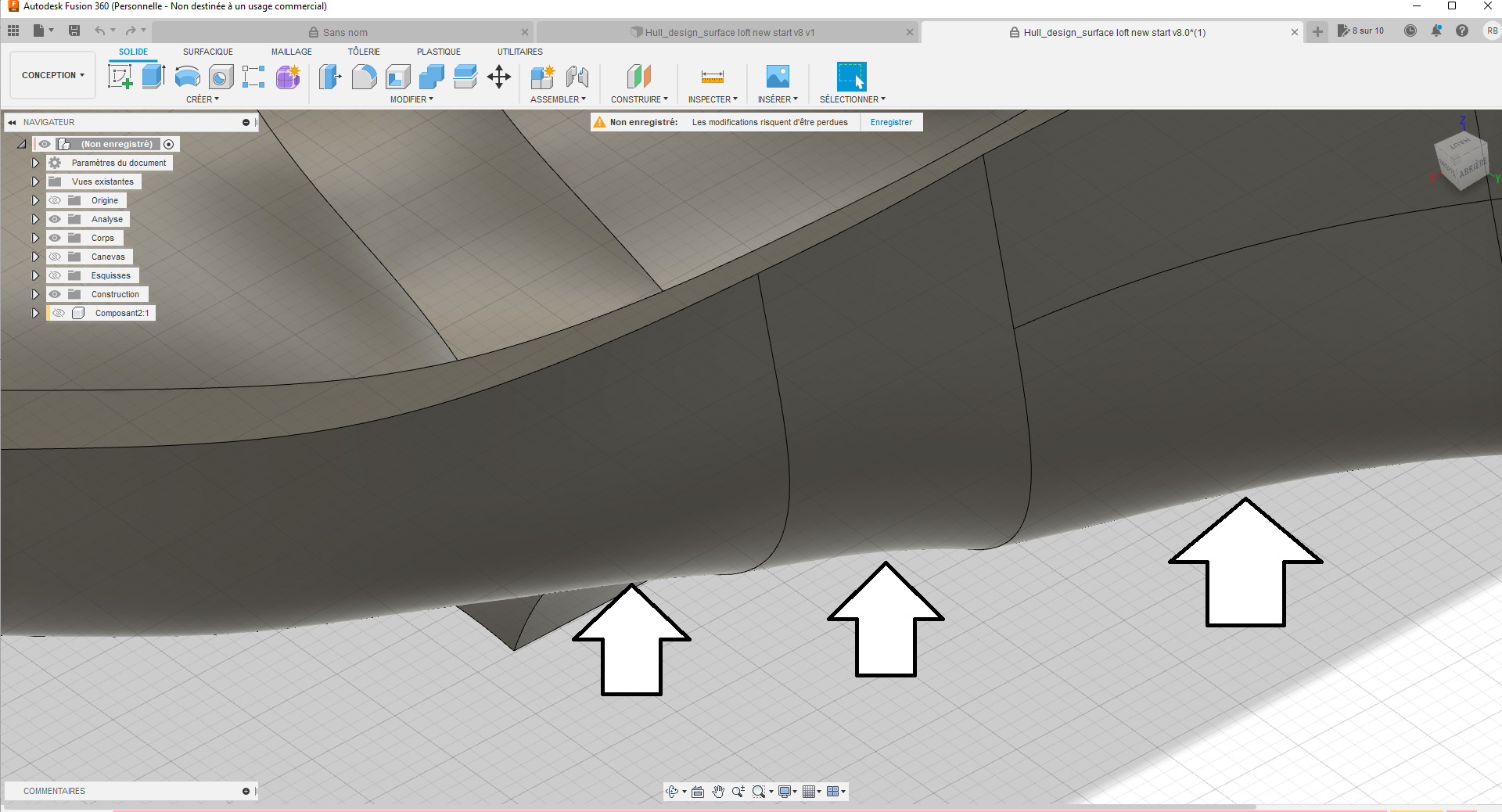

Dans ton fichier, on voit des creux dans la coque:
Citation

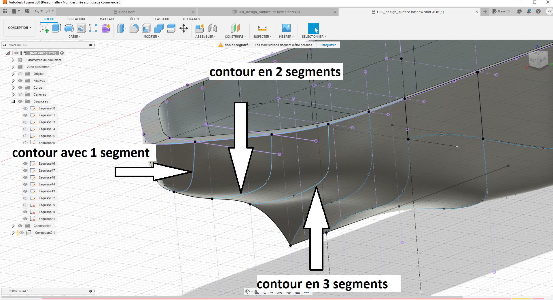

Je pense que c'est parce que tu n'as toujours pas le même nombre de segments dans tes contours:
Citation
En modifiant les contours pour avoir le même nombre de segments, les creux disparaissent:
Citation
Le résultat n'est pas formidable, mais en ajoutant une esquisse 3D comme tu l'as fait, tu pourrais peut-être arriver à tes fins. 🤞
