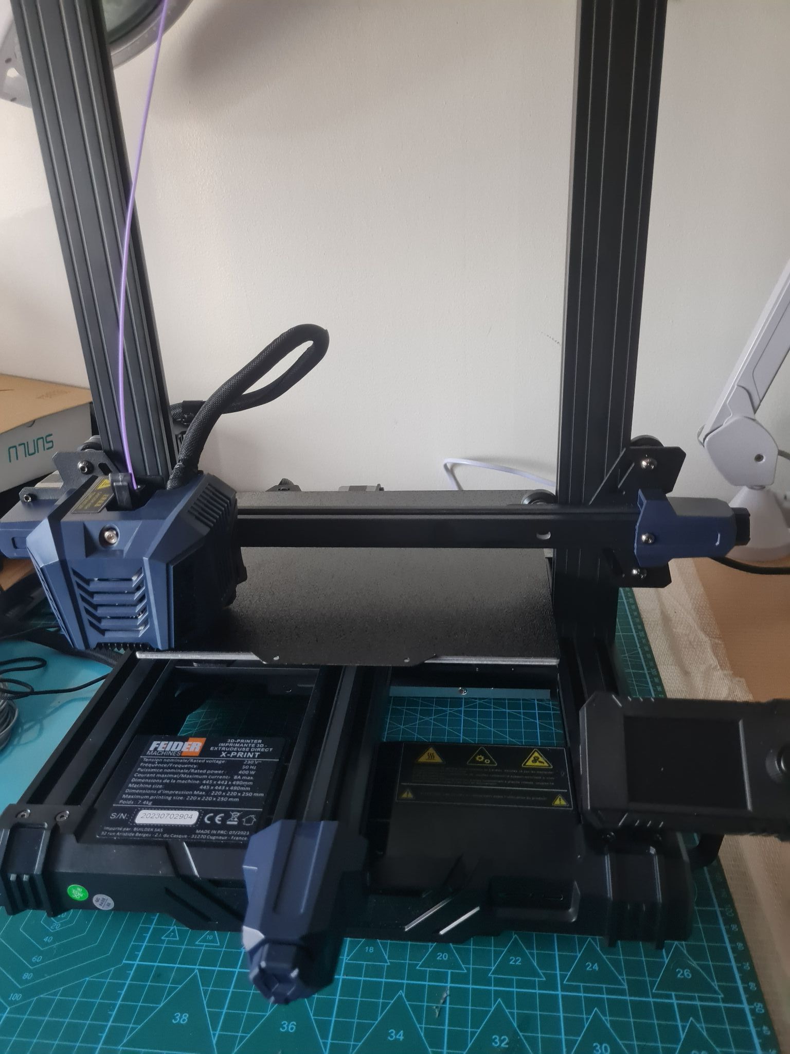

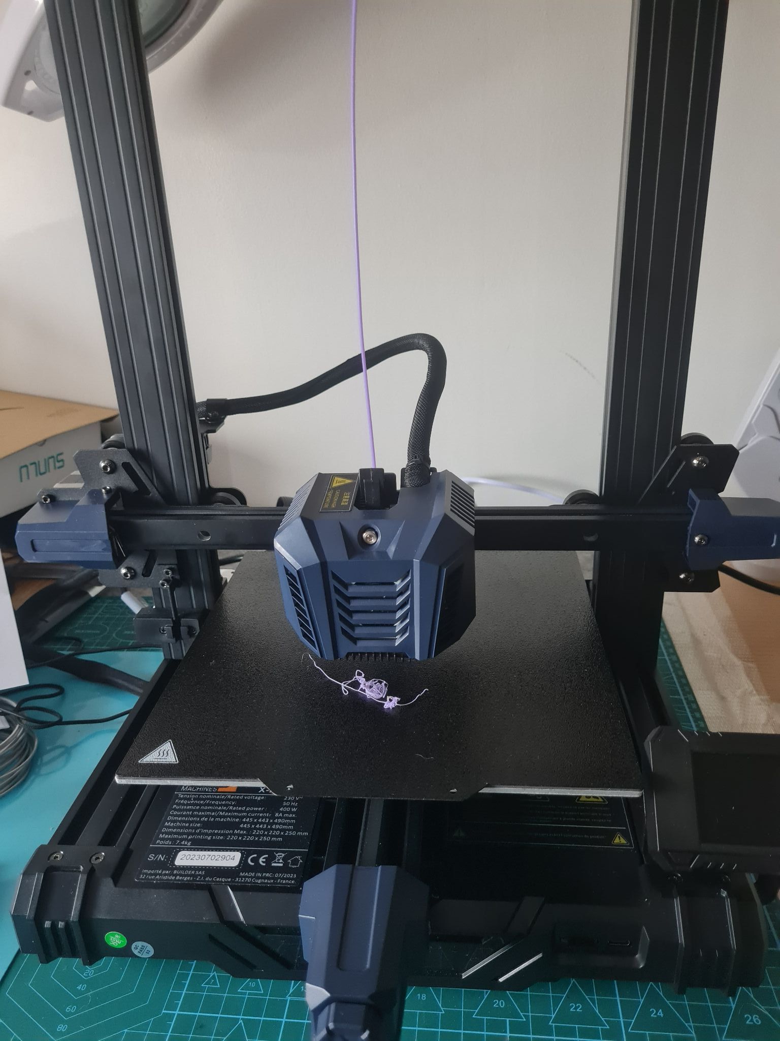

voila je arrive pas a faire le reglage de mon imprimante  anycubic kobra neo ( feider )  on parle de roulette en bas du plateau hors sur mon imprimante il ya pas de roulette 🤔est ce que vous pouvez m'aider   merci d'avance
Salutation !
Il y a 1 heure, jasmine a dit :
bonjour
Oui sur cette machine il n'y a pas de molettes pour ajuster le plateau.
Mais il y a des écrous excentrique pour ajuster comment les galets/roue sont plaqué sur les profilé extrudé afin que le plateau soit stable lors de ses déplacements.
