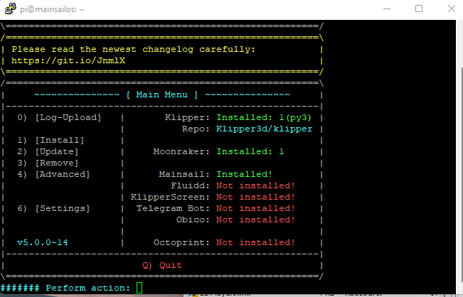

Morganne46 Posté(e) Janvier 17, 2023 Posté(e) Janvier 17, 2023 Mon dieux, j'ai voulu installer une tablette Androïd en suivant le tuto Désastre, je ne peux plus avoir accès à Klipper, rien du tout, j'ai désinstaller ce truc, mais rien n'y fais. Je ne sais plus quoi faire, comment récupéré mon fichier printer.cfg que j'ai mis du temps à créer pour refaire Klipper, ou existe t'il un moyen de réparé le truc ? J'ai pas asser de recul sur Klipper pour comprendre mon erreur, comment la réparé si c'est possible, et surtout comment récupéré mon fichier printer.cfg.
Solution Savate Posté(e) Janvier 17, 2023 Solution Posté(e) Janvier 17, 2023 il y a 12 minutes, Morganne46 a dit : 'ai pas asser de recul sur Klipper pour comprendre mon erreur, comment la réparé si c'est possible, et surtout comment récupéré mon fichier printer.cfg tu peux prendre l'utilitaire winscp pour te connecter via wifi et tu pourras récupérer tous les fichiers de config. Tu peux aussi prendre le fichier moonraker.log comme indiqué sur l'écran d'erreur, ça permettra (peut-être) de voir pourquoi il plante 1
Morganne46 Posté(e) Janvier 17, 2023 Auteur Posté(e) Janvier 17, 2023 (modifié) C'est bon j'ai repris le dessus, j'ai supprimé Moon il y a 2 minutes, Savate a dit : tu peux prendre l'utilitaire winscp pour te connecter via wifi et tu pourras récupérer tous les fichiers de config. Tu peux aussi prendre le fichier moonraker.log comme indiqué sur l'écran d'erreur, ça permettra (peut-être) de voir pourquoi il plante Je me suis sauvé, j'y suis aller à l'arrache ( dédicace à @fran6p )j'ai désinstaller via Kiauh moonraker, et ré installer et c'est bon, j'ai aussi supprimé KlipperScreen. Je respire là. Merci @Savate je met de cotés mes fichiers de configuration au cas ou, ouffffffff, je me sent mieux. Modifié (le) Janvier 17, 2023 par Morganne46 1
