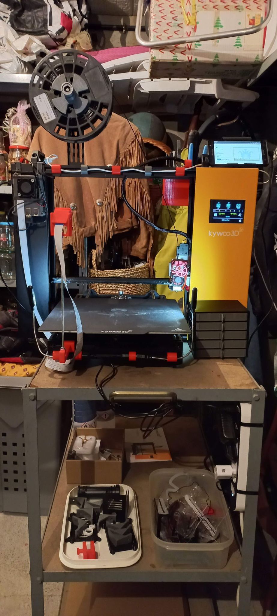

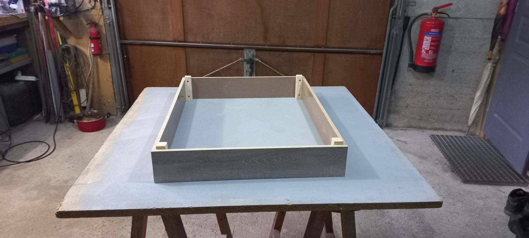

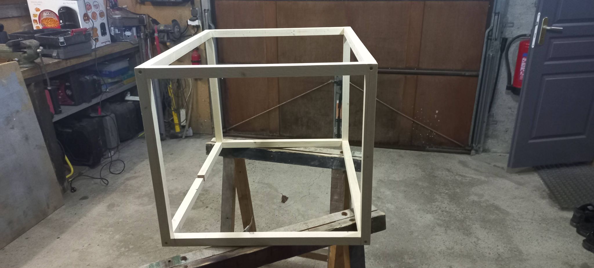

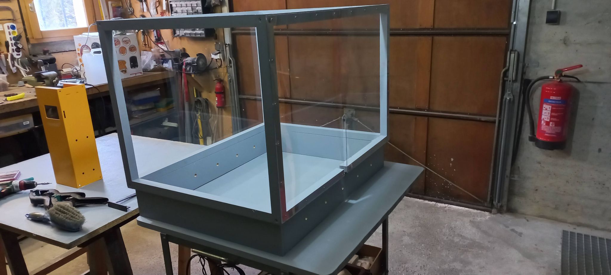

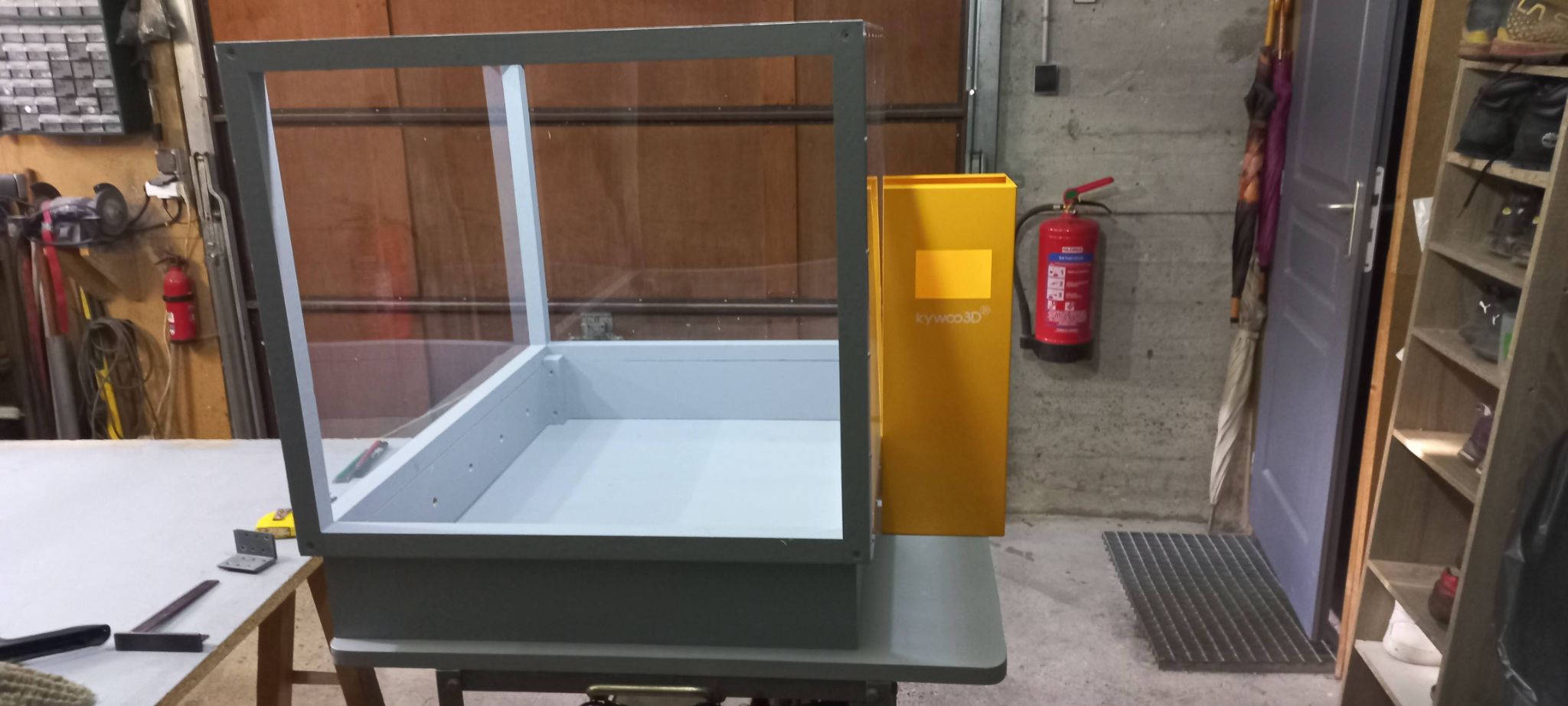

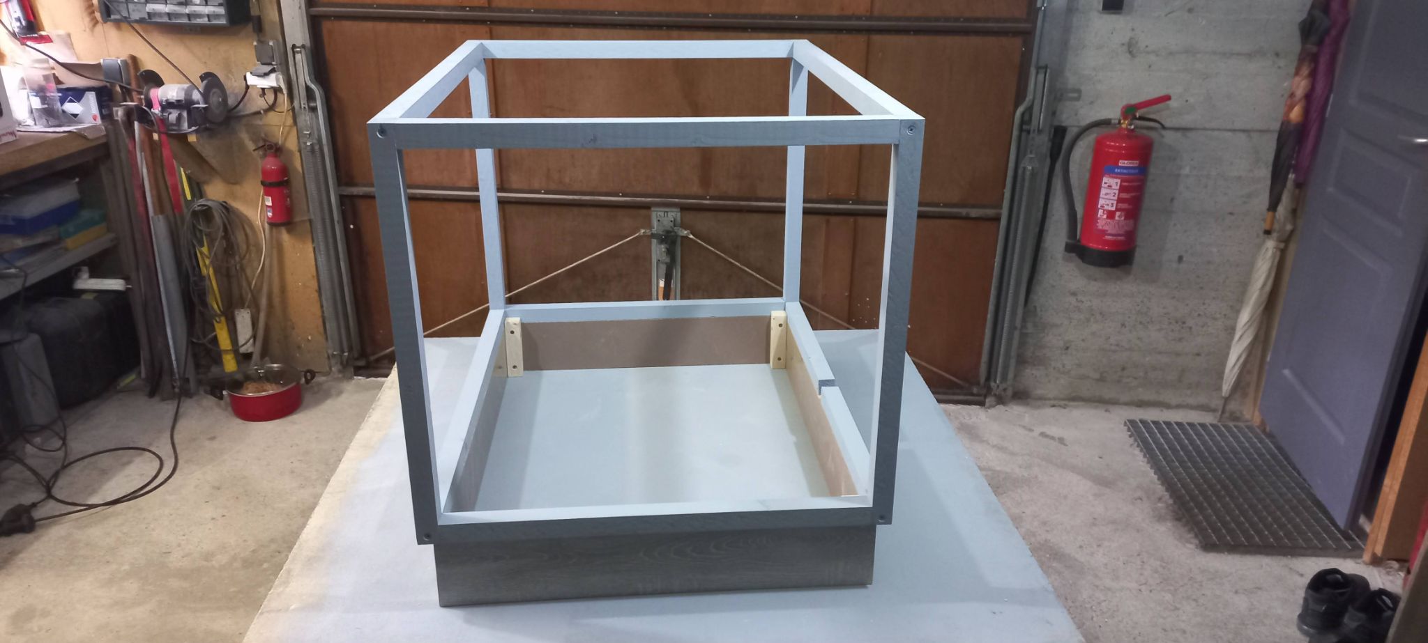

Ma machine avant modification:
Voila les 1ère étapes pour la fabrication du caisson:
  • J'aime 2
Merci.

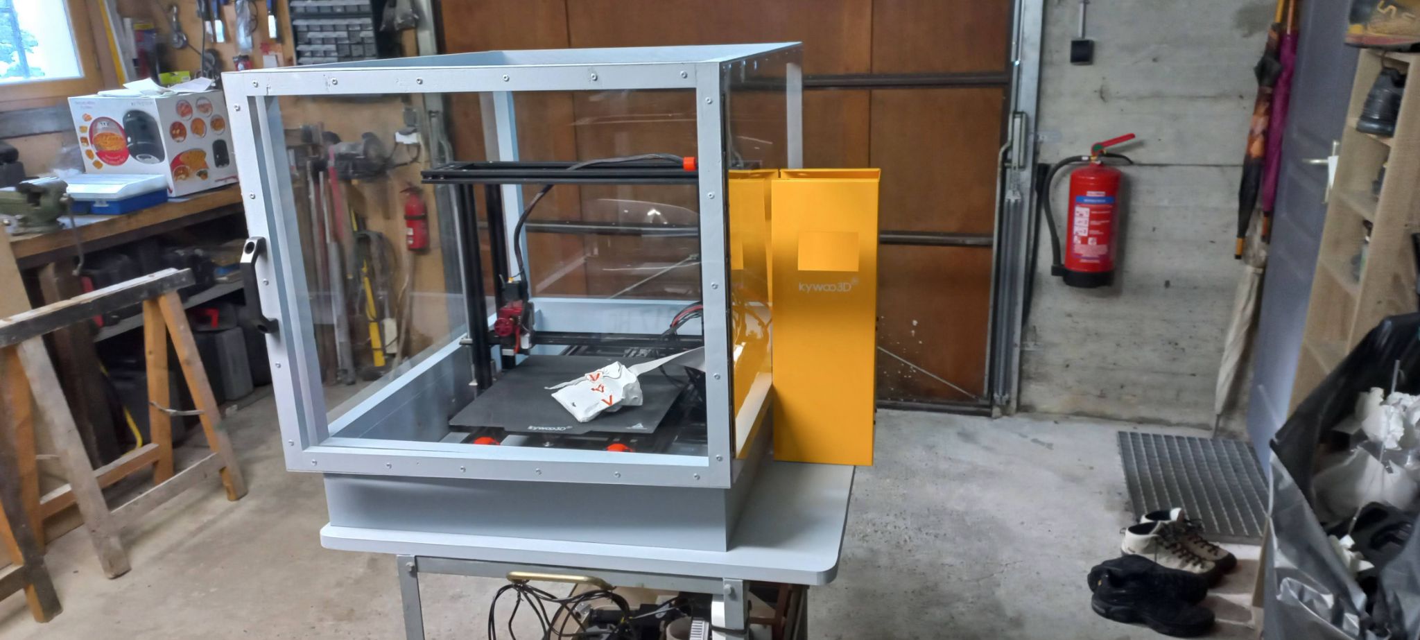

Oui, bois, je pense faire par la suite des caches en IM3D.

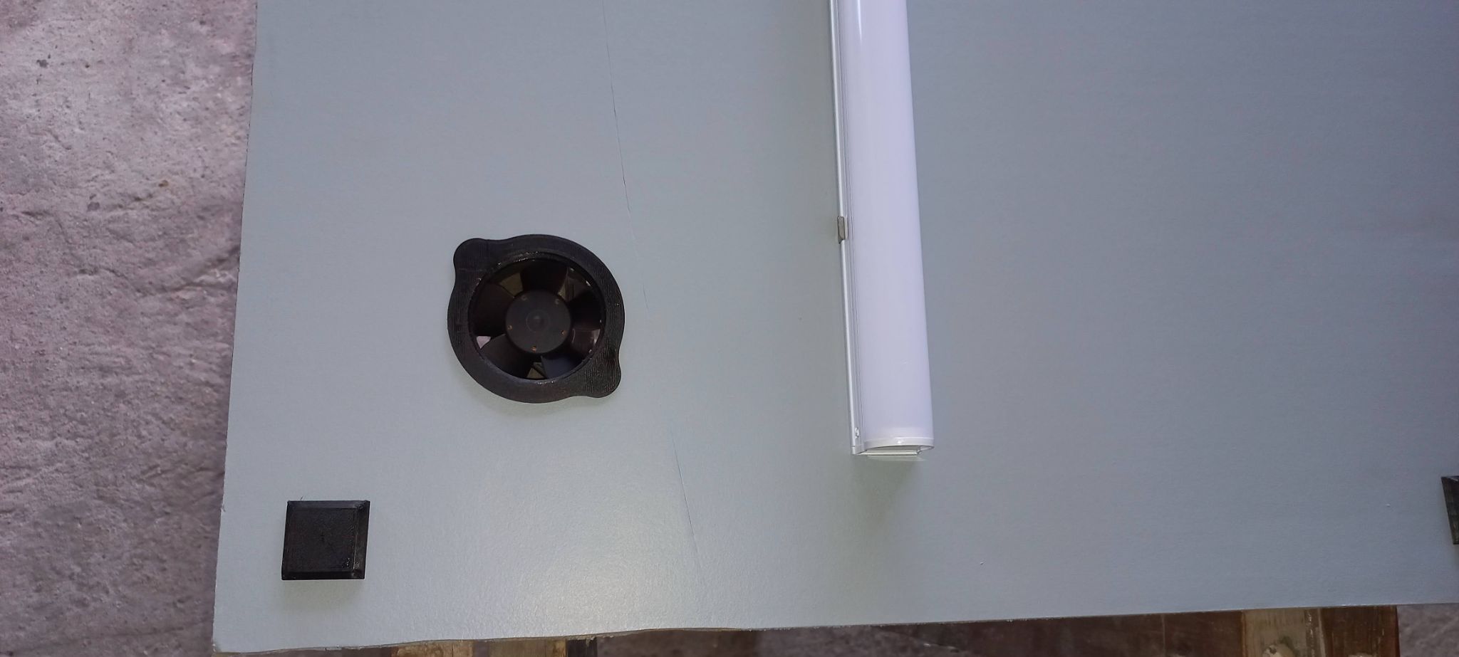

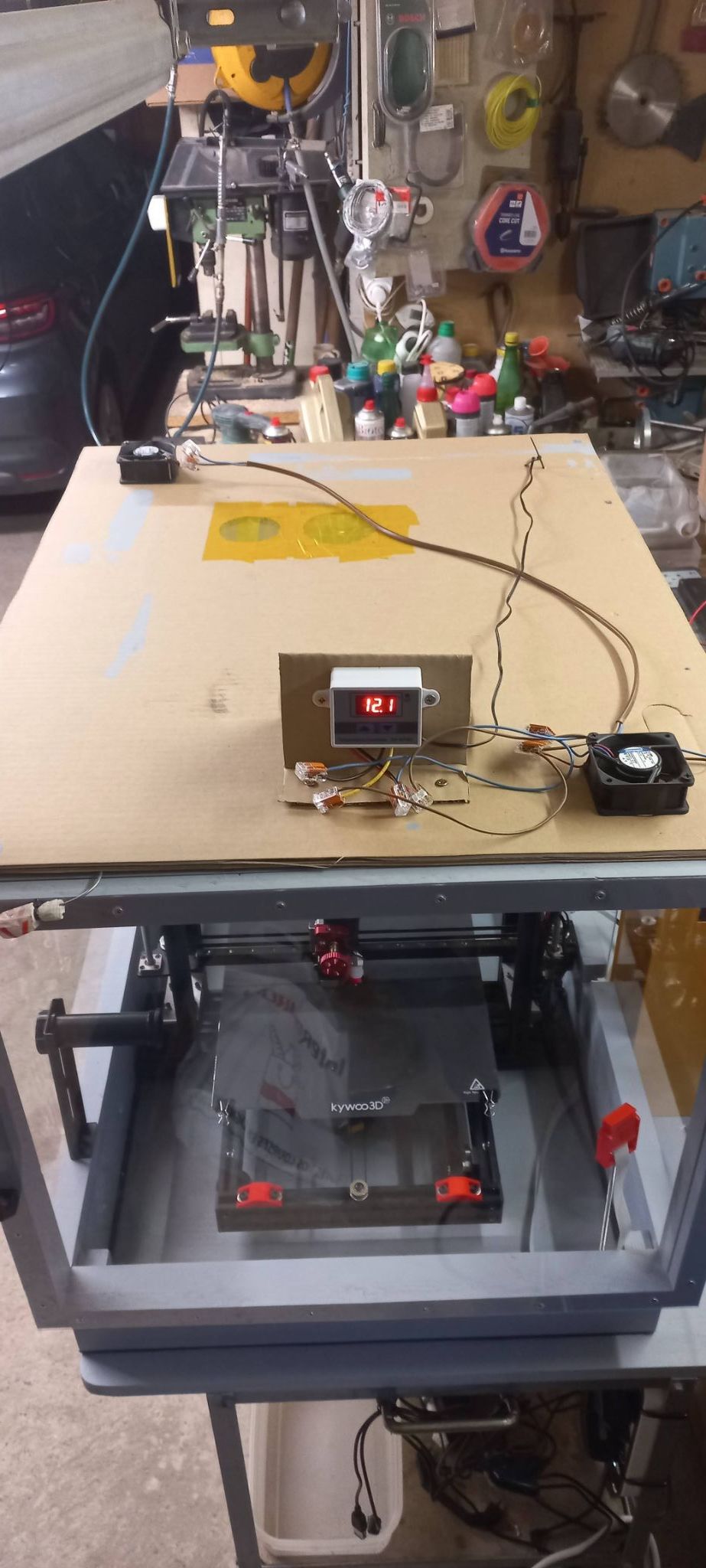

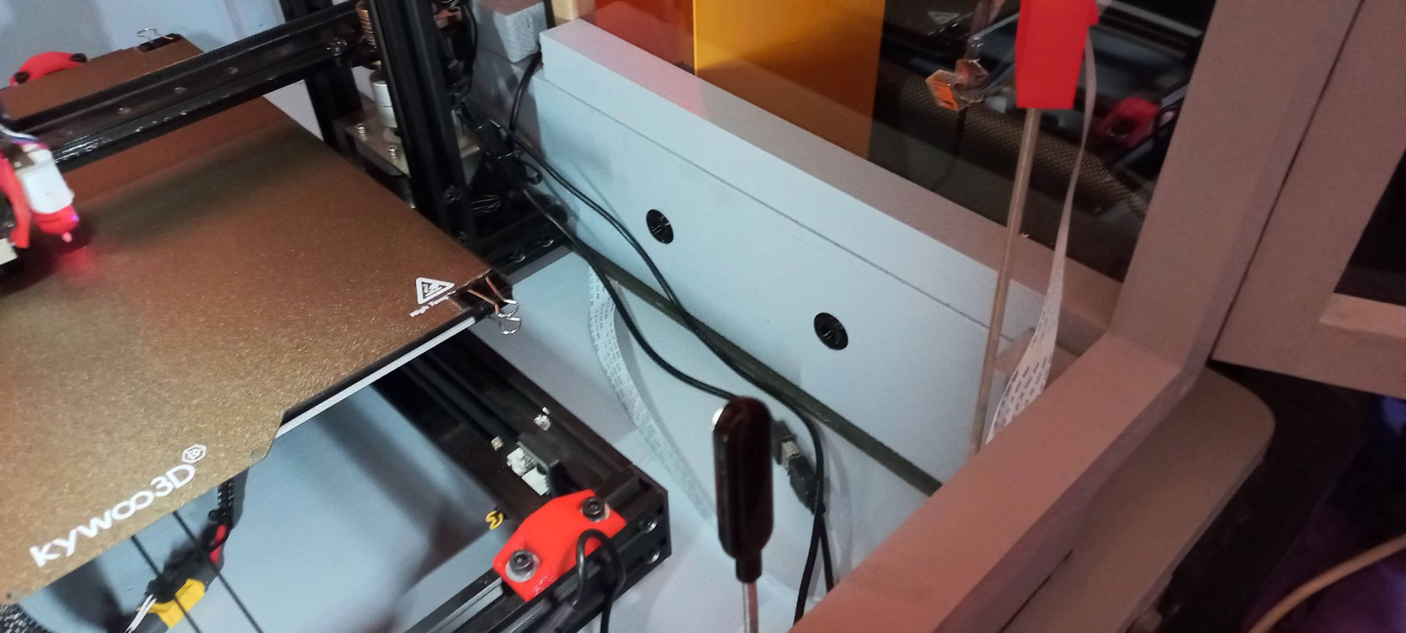

Là, j'ai déplacer l'électronique et fais un prototype de capot pour évaluer le ventilateur à installer pour l'extraction (j'en ai plusieurs à tester, récupéré sur des vieux PC).
Après quelques essais, je ferai un capot amovible définitif avec un boîtier digne de ce nom pour le ventilateur et le thermostat.
J'ai déplacé le support de filament pour qu'il soit à l'intérieur, j'ai commandé un bout de tuyau en téflon pour le guider.
La caméra du Raspberry a aussi trouvé sa place.
Restera beaucoup de petites finitions quand la machine sera de nouveau opérationnelle car j'ai beaucoup de petites choses à dessiner et imprimer pour finir mon projet:
-nouveau support pour le Rasbperry (Octoprint) positionné en haut de la colonne jaune.

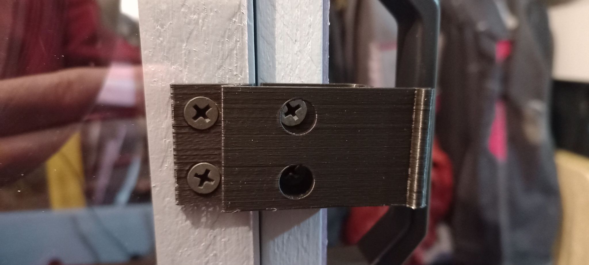

-Boitier pour régulation température
-bouchon percée pour entrées d'air

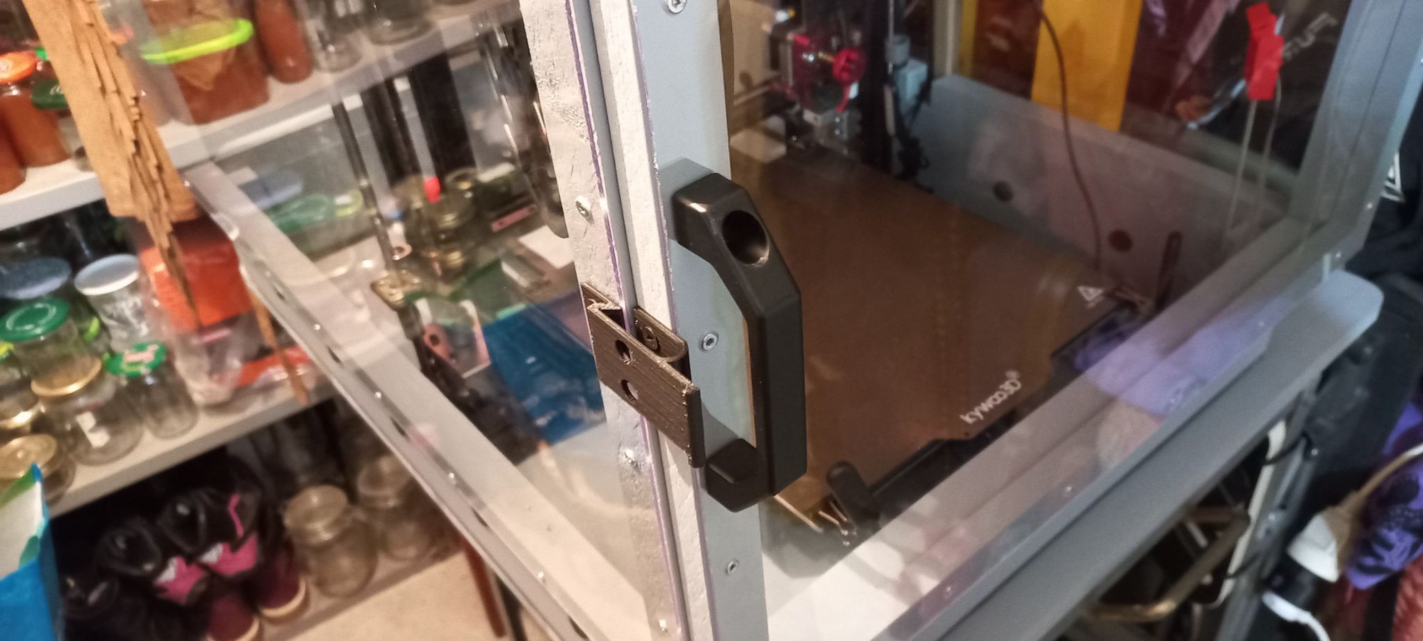

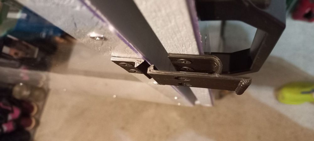

-Système de verrouillage de la porte

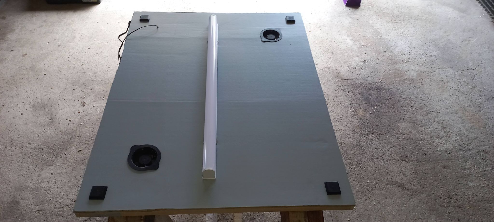

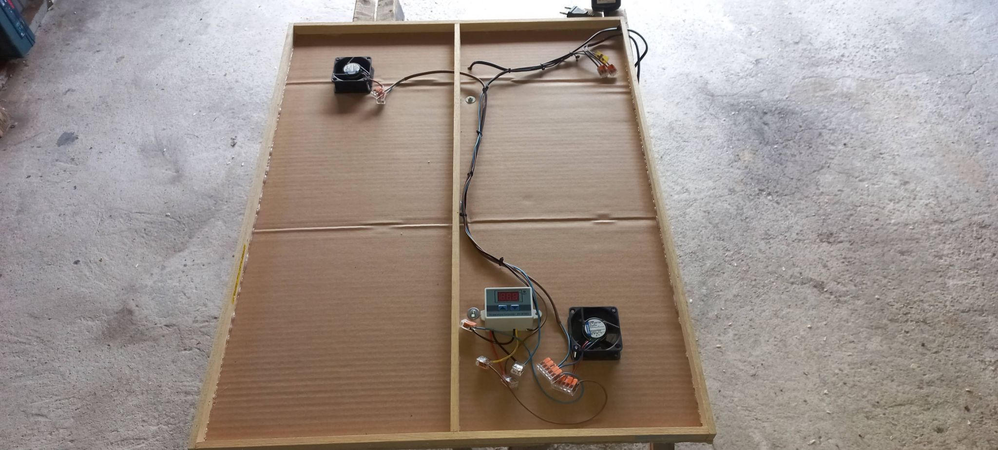

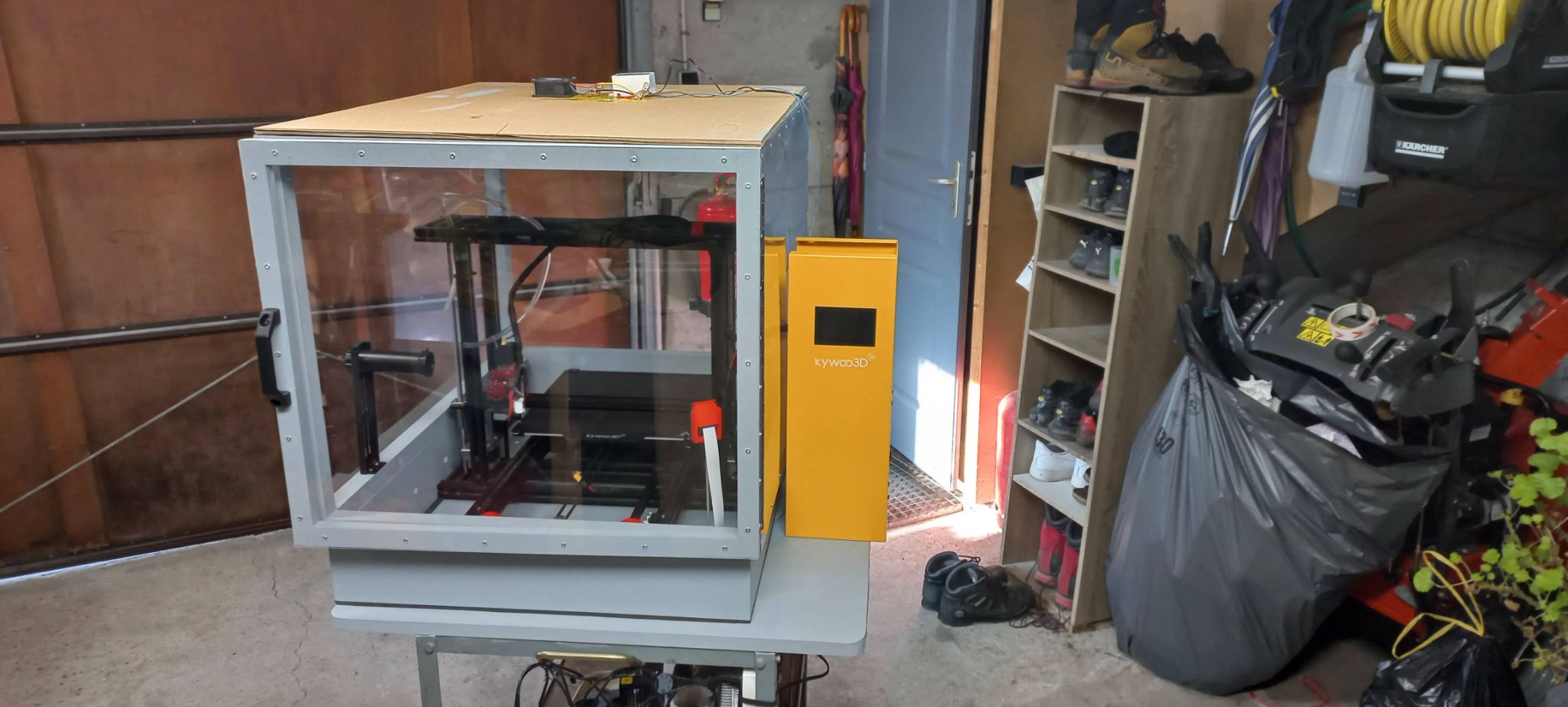

Salut,

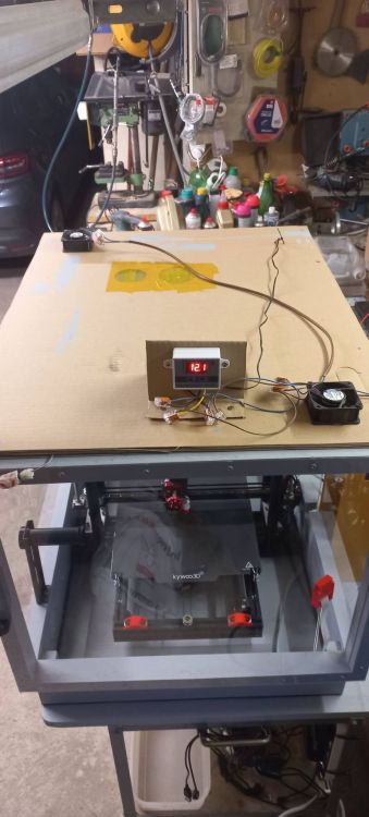

j'ai finalisé mon prototype de capot avec régulation et extraction.
Je suis parti sur 2 petits ventilateurs pour mieux répartir la T° du caisson.
Reste à contrôler les réglages de la bécane et faire des tests.

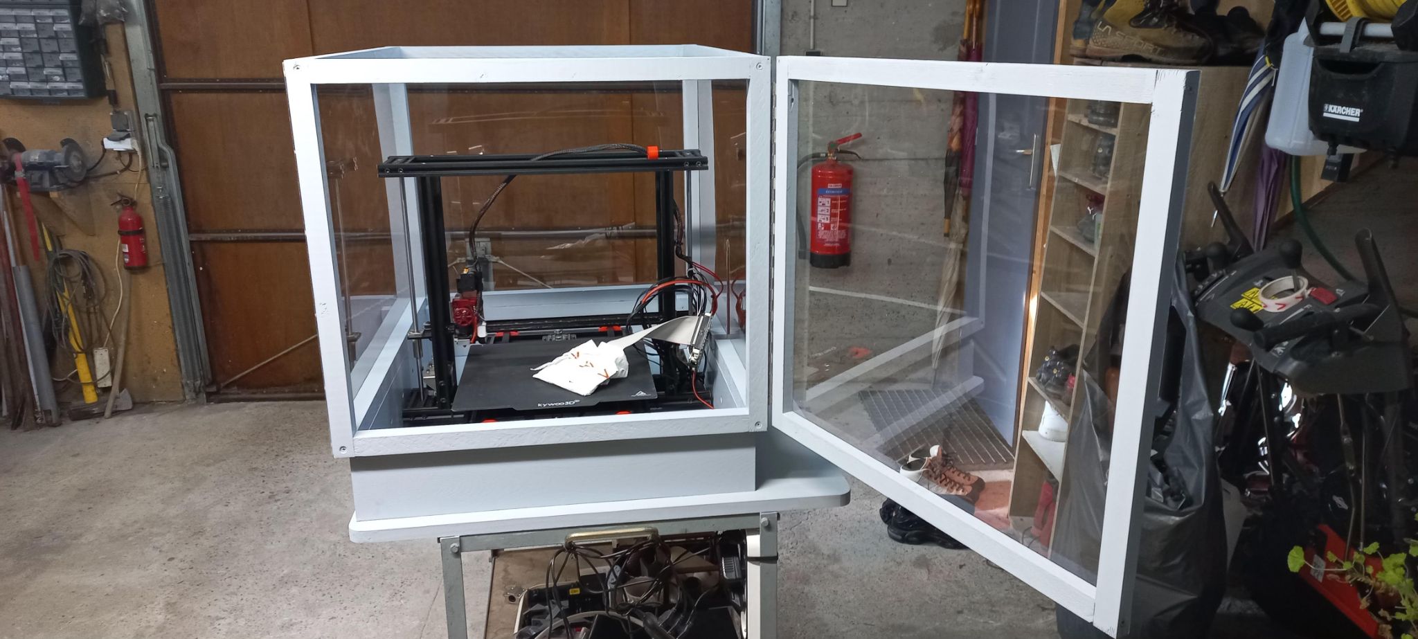

1er test aujourd'hui, plutôt content du résultat, la T° dans le caisson est montée de 10°c à 20°c sur une impression de 10mn avec un plateau à 60° avec rien de bien hermétique pour le moment.
Le guide filament fonctionne bien, y'a plus qu'a faire des grosses impressions pour finaliser et faire les finitions.

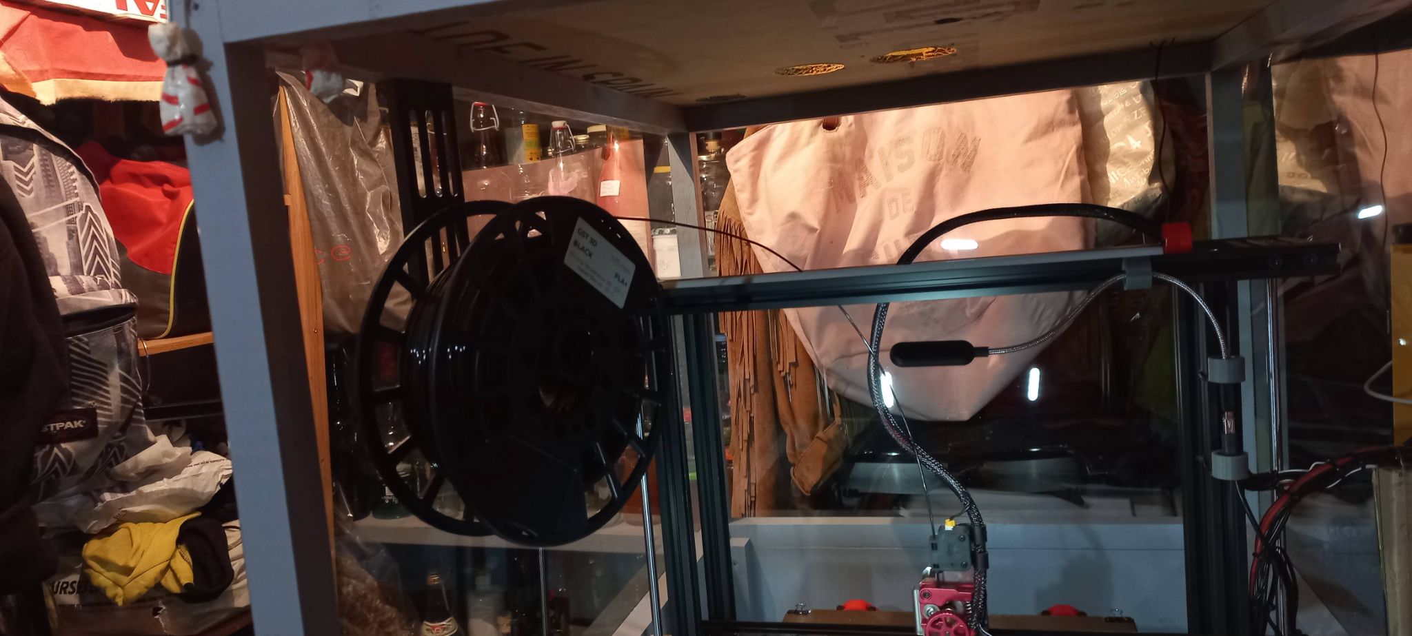

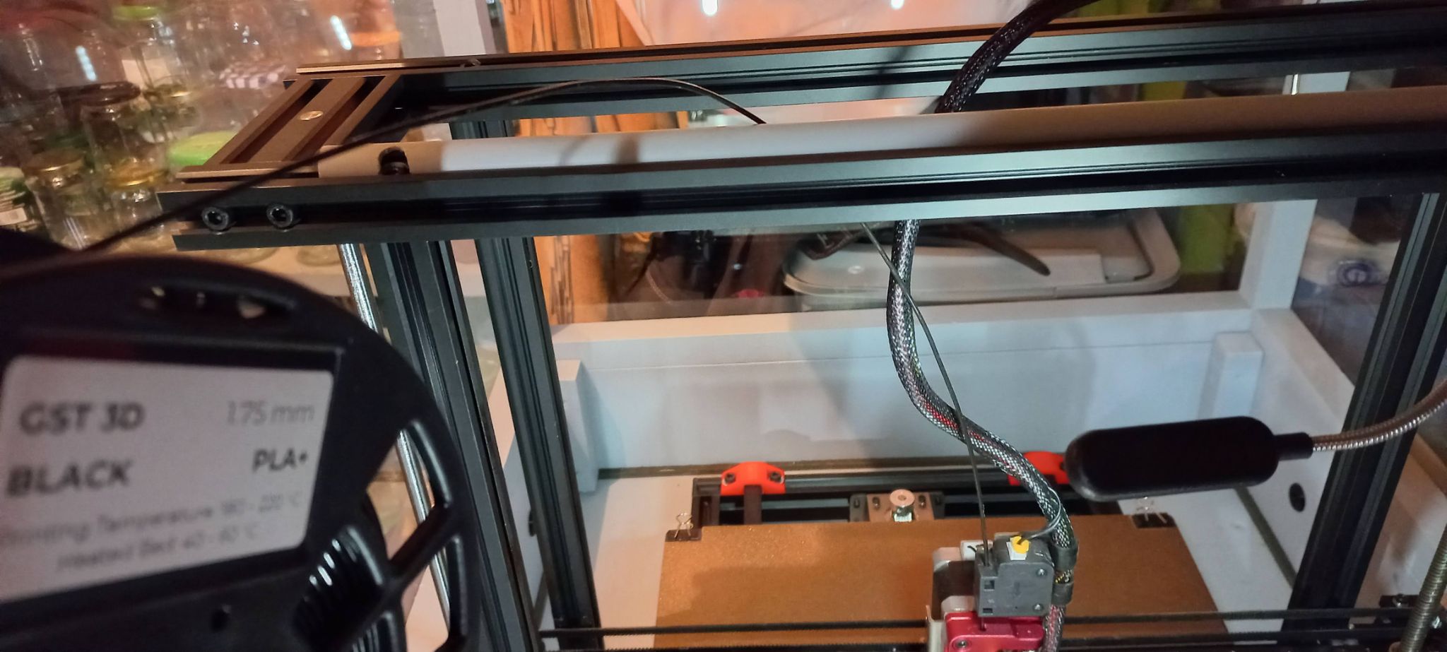

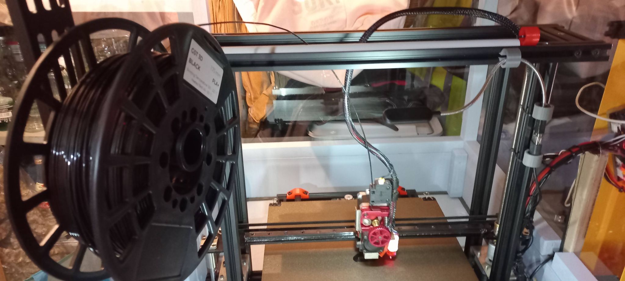

Salut, actions du jour:
Changement du système d'alimentation en filament, j'avais trop de frottements avec le tuyau téflon sur la fin de bobine, j'ai eu des manque sur une impression.

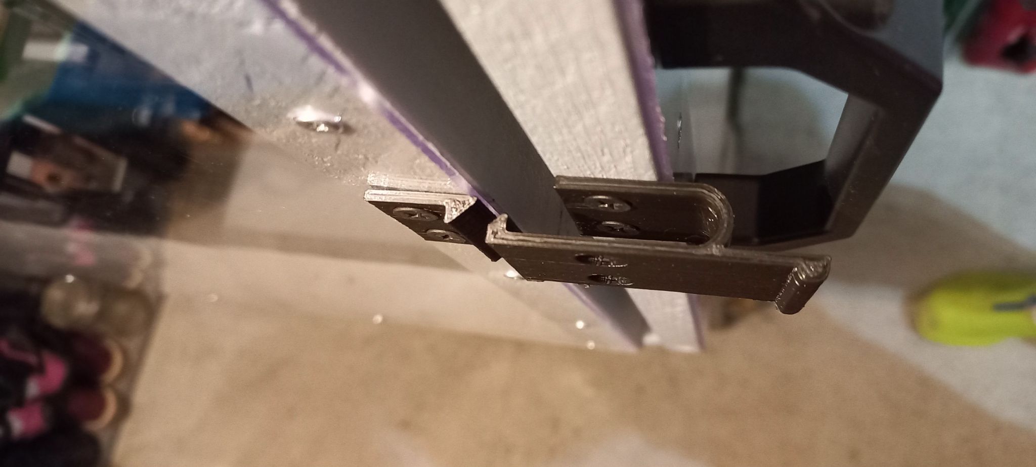

J'ai change le positionnement de la bobine, je l'ai fixée sur la partie haute avec de l'angle puis j'ai fixé un bout de tuyau PVC électricien pour limiter les frottements contre le bâti comme ça, le filament reste libre, j'ai fait 2 petites impression, fonctionnement OK pour le moment.

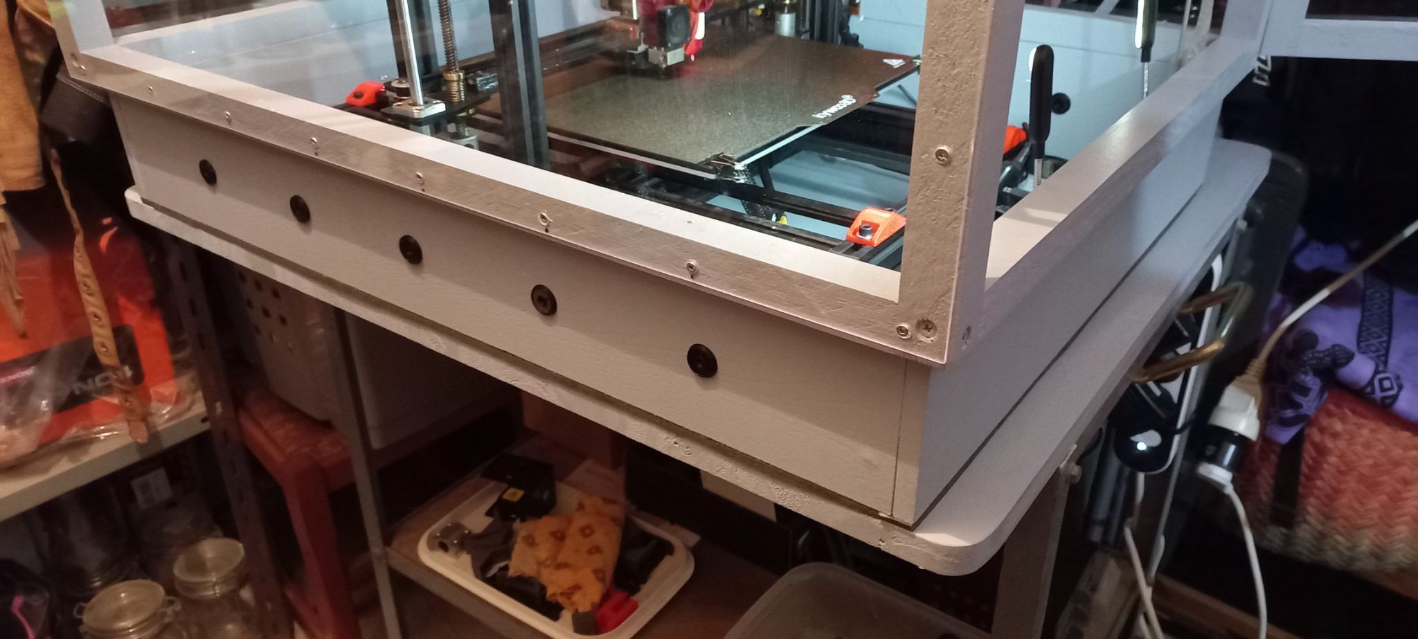

Je me suis confectionné des inserts pour maitriser les entrées d'air.
Modifié (le) par banditos
Petit conseil, on ne met jamais de vis à tête fraisées directement sur des plexis, si tu les serres ou avec la dilatation le plexi peut se fissurer.
Salut,
merci pour le conseil.
Pour info,  je ne serre pas, c'est juste en appui.
Simple mais ça m'a l'air efficace 👍

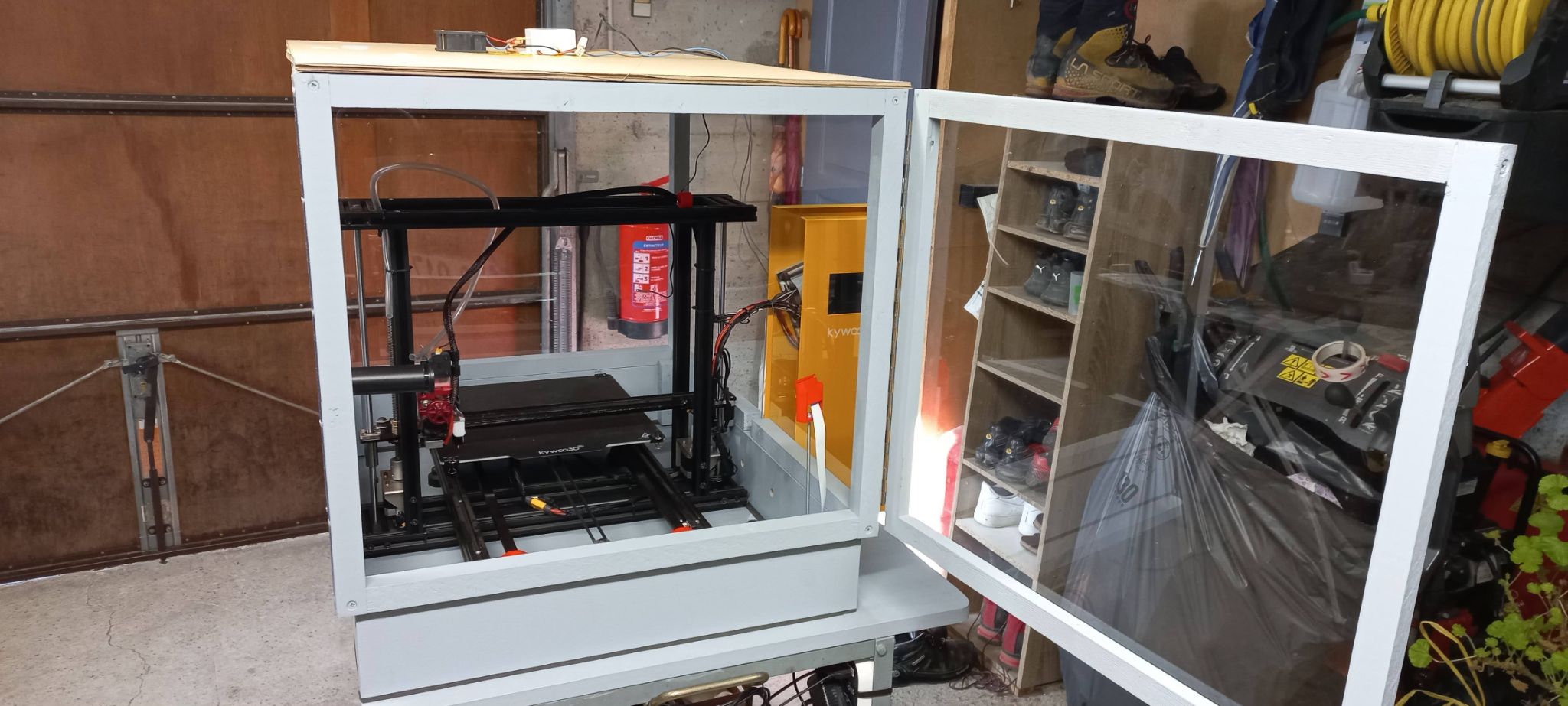

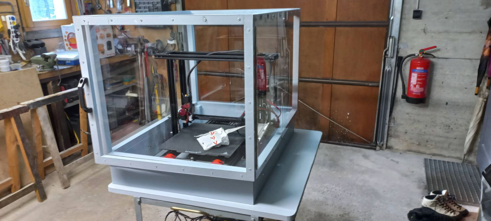

Salut à tous, je viens de finaliser mon caisson.
J'ai confectionné un capot amovible doublé pour cacher les câblages en matériaux légers, carton bois, éclairage led et IMP3D pour un démontage simple et rapide du reste du caisson.
