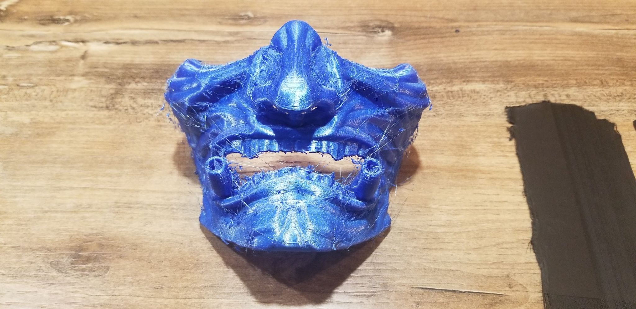

J'ai acheté un nouveau filament, un Sunlu PLA noir en 1.75mm et même problème. J'ai tenté une impression avec une autre bobine et là j'ai réussi à imprimer mais l'impression était de très mauvaise qualité (voir photo masque bleu)

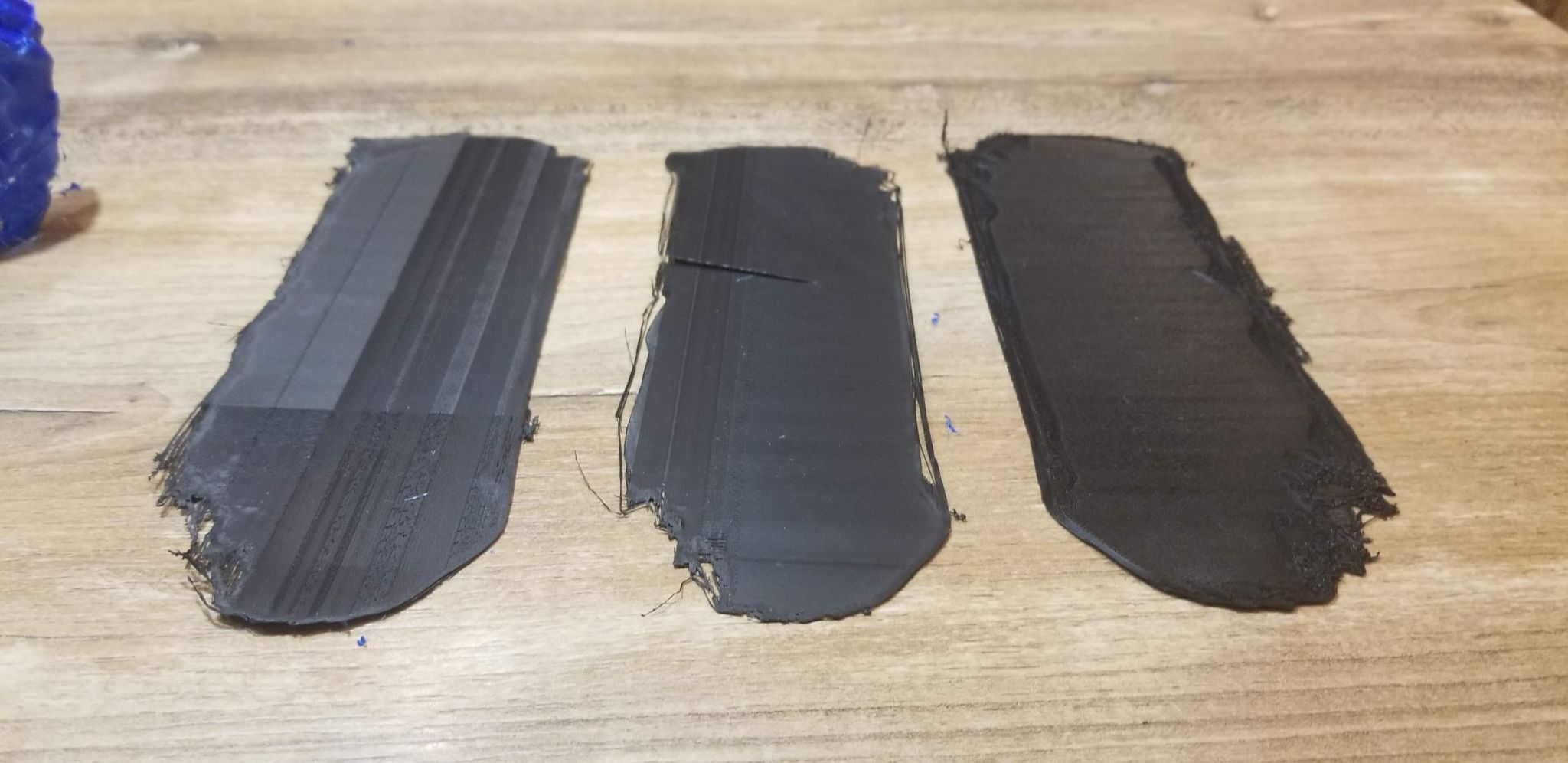

Comme les impressions qui ont foiré étaient des statues avec de larges bases, je me suis dit que cela venait d'un souci de rétractation. J’ai testé différentes impressions mais à chaque fois le filament cesse de couler après quelques passes d’épaisseur, quelque que soit la largeur de l’impression.
(photo de différents essais avec la base en noir)
Merci d’avance à ceux qui prendront le temps d’essayer de régler mon souci.

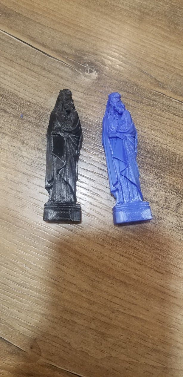

Voici deux impressions petits formats(à peine 10cm de hauteur) réalisées avec deux filaments différents. L'impression s'étant bien déroulée, j'ai tenté la même statue en taille XL et le filament a cessé de sortir de l'extrudeuse au bout d'une à deux heures. Cette fois l'impression ne nécessitait pas une large base, donc ce n'est visiblement pas un problème dû à la rétractation (à priori)
Bref, je suis preneur de toute idée...
