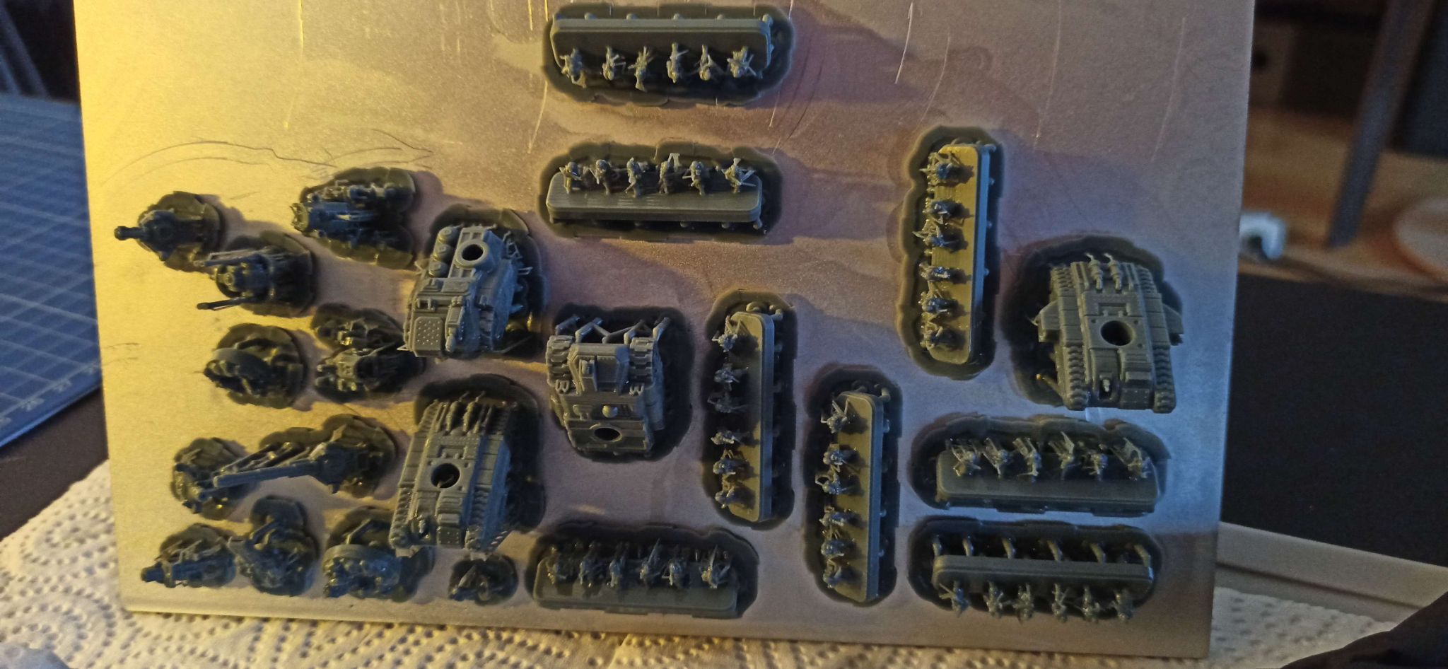

Je découvre les joies et les peines de l'impression 3D avec ma Saturn 2 flambant neuve, et j'avoue avoir beaucoup de mal à m'en sortir.

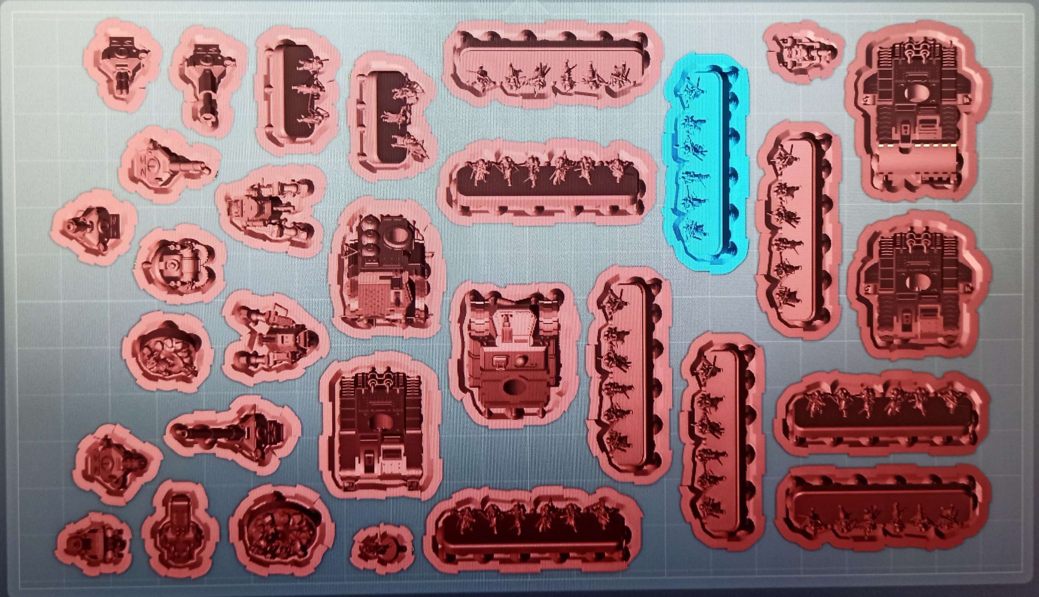

J'ai eu droit à plusieurs fails avec des impressions qui restaient au fond du bac...j'ai refait le levelling, le réglage du Z=0, et je viens de finir une impression de 31 pièces réparties sur le plateau...au final je n'en ai que 23 qui sont correctes, et 8 au fond du bac...
Vu que la plupart des fails se situent en haut j'aurais tendance à dire que mon levelling n'est pas correct, mais il y a quand même un socle qui a collé...du coup peut être revoir également le Z=0 pour le baisser un chouille?
C'est vraiment pas évident le système avec les deux vis et la rotule sur ressort, je sais pas comment c'est foutu sur les autres mais moi je galère un peu...
Merci de votre aide et conseils!
Néophyte dans ce domaine et heureux propriétaire d'une Saturn2, effectivement à vérifier:
- Revoir le Z en faisant bien attention lors de la mise à zéro, en effet certain plateau n'ont pas une bonne planéité (donc ne pas trop remonter le plateau)
- Revoir éventuellement le volume de résine dans le bac, car si le positionnement de la Saturn n'est pas bien parallèle sur le plan de travail il peut y avoir un léger défaut de niveau dans le bac.
- A tester éventuellement avec 5 petites figurines positionnées à chaque extrémité et une au milieu.
