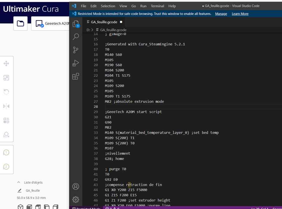

cura 5.2.1,  lorsqu'il génère son programme en gcode, il met un une séquence de démarrage à lui avant celle que j'ai préparé...
Une idée pour remettre de l'ordre dans tout cela?

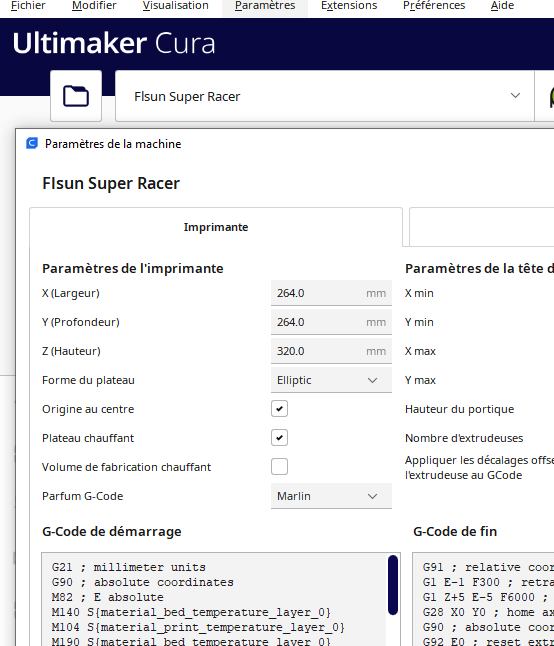

Dans les parametres de ton imprimante dans CURA tu peux modifier ou remplacer le Gcode proposé par CURA dans le profil de l'imprimante:
de la ligne 16 à 27 c'est cura 5.2.1 qui me crée ces lignes
et de la ligne 29 à 65 c'est mon gcode de démarrage que j'ai mis comme tu me le montre....
et ils ne s'entendent pas bien... et je ne sais pas pourquoi.*
une idée???
merci
je suis repassé en 5.1.0 et tout est rentré dans l'ordre.

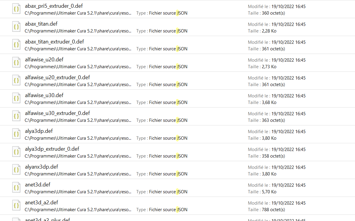

Chez moi, Cura sélectionne l'extrudeur qui vas commencer l'impression avant le G-Code de démarrage. Du coup, je suis obligé de corriger le G-Code de démarrage à chaque fois en fonction de l'extrudeur qui vas commencer l'impression.
Y a t'il un moyen de modifier celà ?  Ou de récupérer l'outil actif au début pour le réinjecter à la fin du G-Code de démarrage ?
Merci, bonne journée
Il y a 16 heures, Rivet a dit :
salut a rechercher dans cura,  fichier de ta machine et corrige les dernières lignes.
