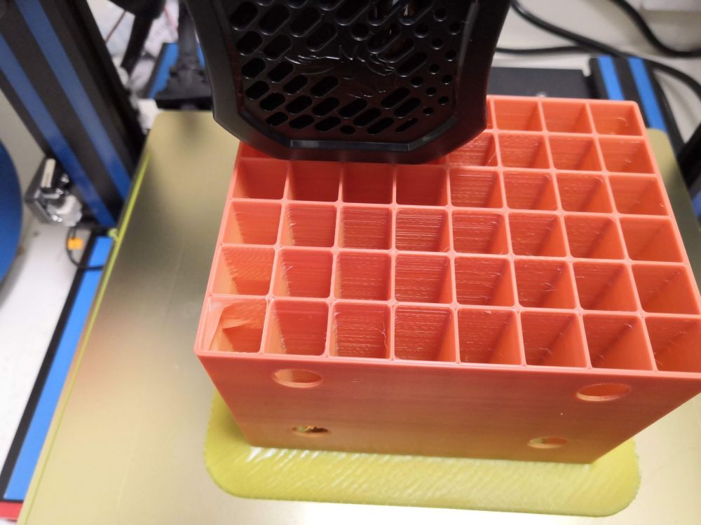

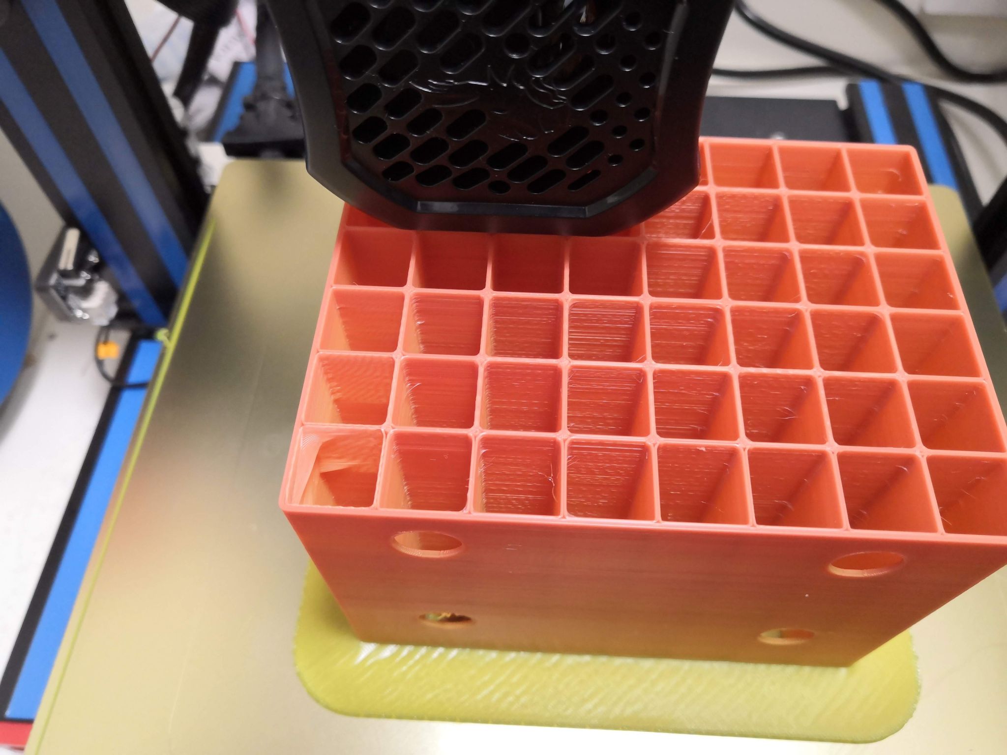

J'ai un petit souci d'impression dont je n'ai aucune idée de l'origine, voici la photo correspondante :
On voit que dans le carré en bas à gauche l'impression ne s'est pas tout à fait faite correctement, comme si l'une des couches n'avait pas adhéré à la précédente et cela a entrainé plusieurs couches mal collées.
J'ai imprimé cette pièce 3 fois et toujours le même défaut dans le même bord (bas gauche quand je suis face à mon imprimante) et à partir de 8cm de hauteur environ (jamais en dessous ou c'est niquel).
Je me demande comment je peux corriger ce petit défaut ?
Une idée ?
Merci d'avance !

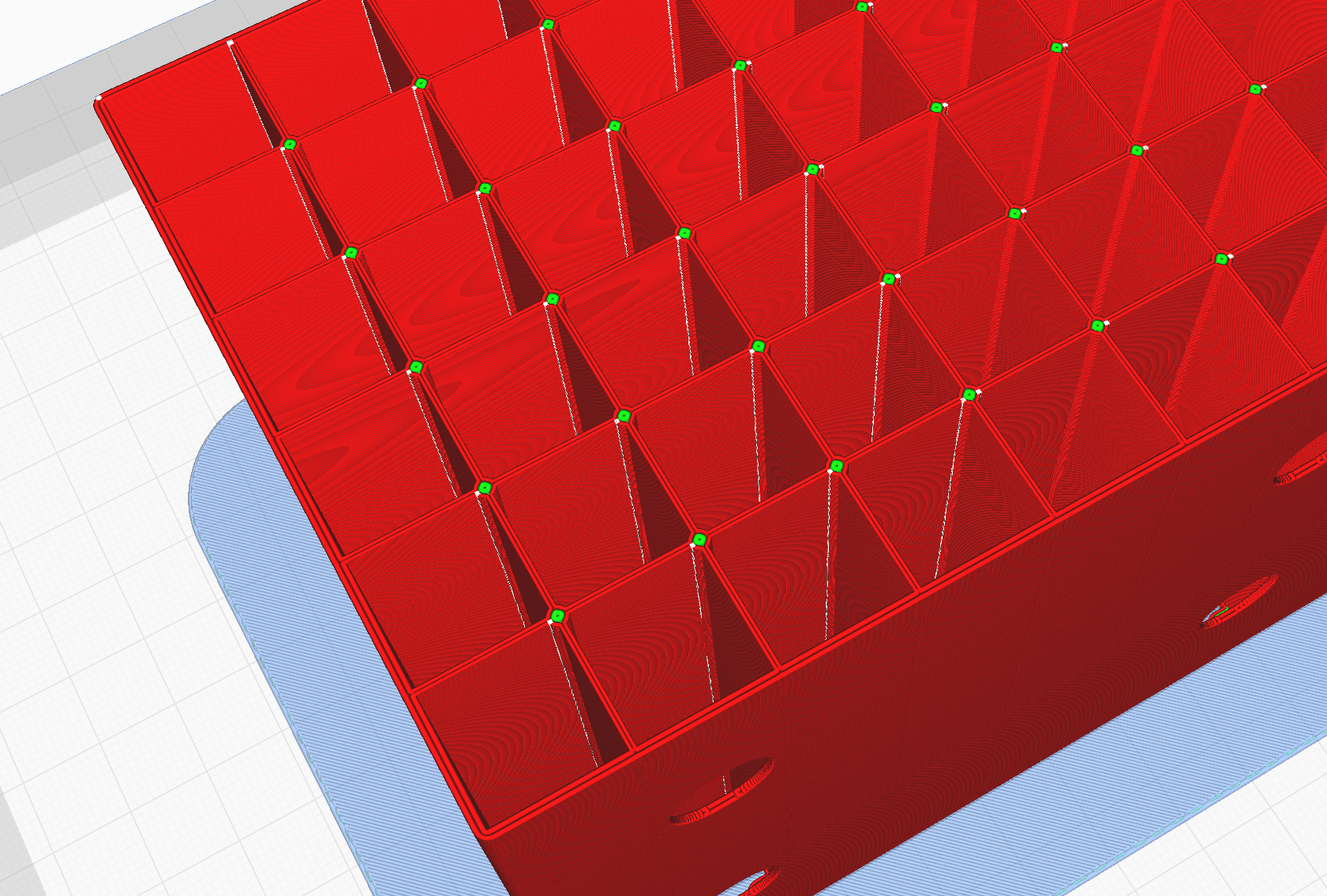

Est-ce que tu peux fournir le fichier tranché (gcode) de ta pièce?

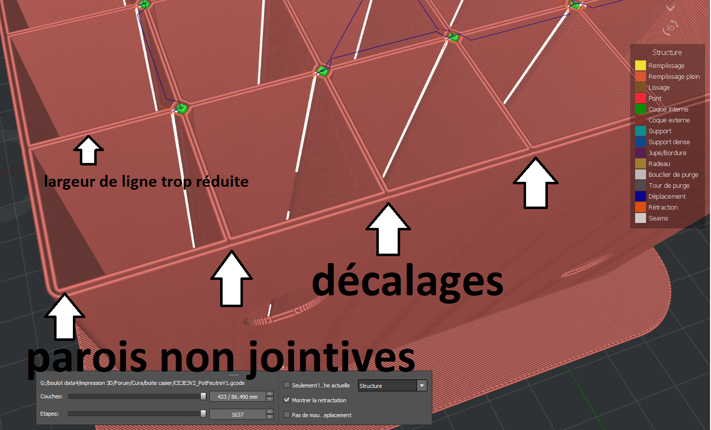

Effectivement la pièce s'imprime Bizarrement je trouve car les bordures font 2 largeurs d'impression et sont faites l'une à coté de l'autre :
CE3E3V2_PotFeutreV1.zip
Ce serait donc Cura qui me jouerait des tours ? Ou alors il faudrait que je fasse des bordures forcément plus larges ?
Je vais voir dans PrusaSlicer ce que ça donne tient pour voir ...
Salut,
Il y a 12 heures, drolito a dit :
il faudrait que je fasse des bordures  parois forcément plus larges ?
clairement.
Normalement, on choisit une épaisseur multiple de la largeur de ligne ou très proche. Dans ton cas, les parois intérieures et extérieures ne doivent pas être collées puisqu'on voit un espace sur la simulation. Cette remarque vaut aussi pour les largeurs des cloisons intérieures qui semblent être trop minces. Apparemment, le débit est réduit pour obtenir 2 lignes de largeur nettement inférieure au diamètre de buse. A mon avis, c'est pour ça que l'aspect n'est pas très esthétique. L'épaississement des parois extérieures devraient te permettre de ne pas avoir ce décalage que l'on observe au niveau des cloisons.
