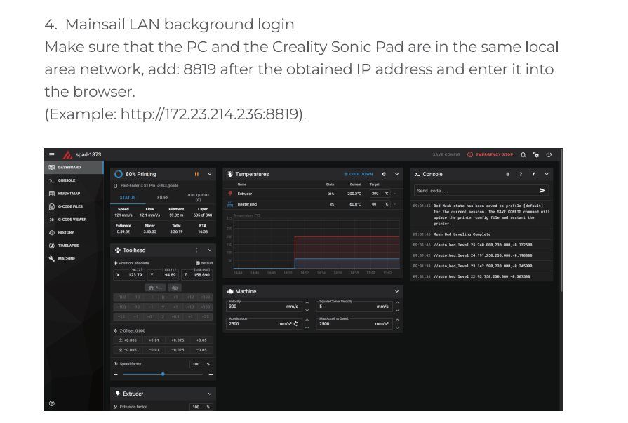

ixi Posté(e) Janvier 23, 2023 Posté(e) Janvier 23, 2023 Bonjour à tous, Si pas déja signalé, il est possible de changer l'interface web Creality du Sonic Pad pour celui de Mainsail en ajoutant :8819 à l'adresse IP. Par exemple : 192.xxx.xxx.xxx:8819 Entre autre, la simulation de l'impression en temps réel est magnifique 1
Fx_oO7 Posté(e) Janvier 23, 2023 Posté(e) Janvier 23, 2023 Salut, J'ajoute un lien vers Mainsail pour ceux qui comme moi ne connaisse pas. https://docs.mainsail.xyz/ Merci @ixi pour la trouvaille
fran6p Posté(e) Janvier 23, 2023 Posté(e) Janvier 23, 2023 Creality avait annoncé le support de Mainsail fin Octobre en même temps que l'accès ssh en utilisateur limité (creality:creality) : https://www.creality.com/blog/some-main-upgrades-of-creality-sonic-pad-on-october-2022 mais sans préciser le port à utiliser L'information avait été complétée dans le manuel utilisateur (PDF différent de celui de la clé USB) depuis la mise à jour de novembre ( page 31 ) ( https://www.creality.com/pages/download-creality-sonic-pad )
