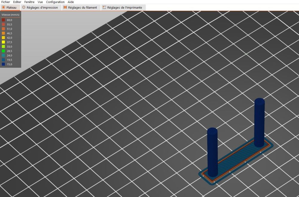

Voilà, j'ai un souci de vitesses dans mon trancheur favori prusaslicer

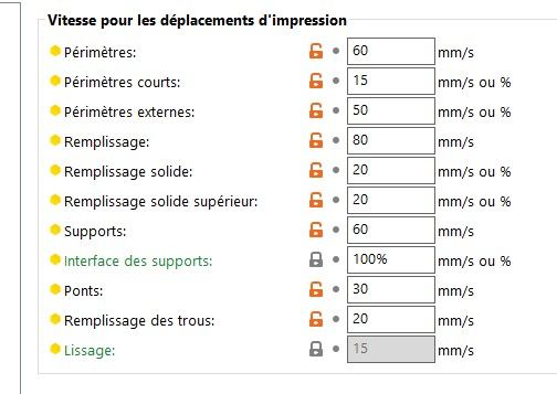

Voici mes réglages de vitesses :
Et voici ce que ça donne après avoir découpé... Y a comme un hic 🤪
J'ai une Ender 3 V2
Quelqu'un sait de où cela pourrait venir ?

Le paramètre "ralentir si le temps d'impression de la couche est inférieur à:" (onglet réglage du filament -> refroidissement) est trop grand? quelle valeur as-tu? est-ce que tu as la même vitesse en passant le paramètre à 2s par exemple?
Edit: @Serge62 je pense plutôt que c'est la vitesse des "périmètres courts" qui est appliqué (si le rayon est <= 6.5mm)
Hello @pommeverte, ça fait plaisir de te reparler 🙂
Alors j'ai 20 s et effectivement, c'était bien ça, puisqu'en mettant 2, ce n'est plus du tout la même chose. Merci !
Alors du coup, c'est quoi la bonne valeur ?
sur Cura, c'est 5s. Ça dépend aussi beaucoup de ton refroidissement. Si il est très performant, tu pourrais réduire cette valeur. Par contre, si il l'est trop, tu risques le délaminage des couches, même si le PLA n'y est pas trop sensible. Je serais tenté de dire que 5s est un bon compromis. Il faut aussi voir par rapport à l'aspect de la pièce, mais quand je vois ton benchy, c'est plutôt compliqué de se faire un avis 🥴. Bon courage, la bataille n'est pas gagnée 😥
