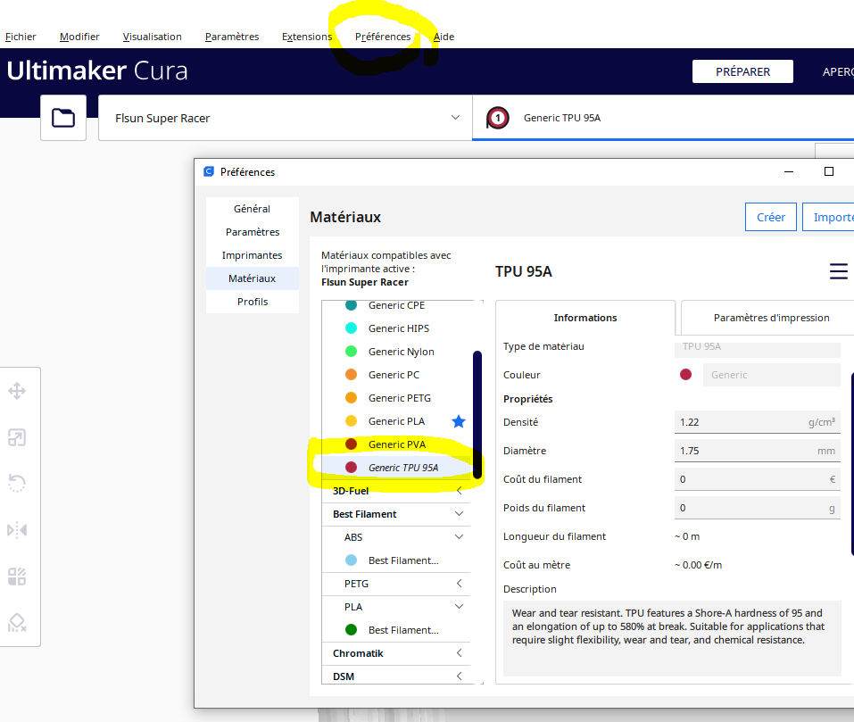

Par contre je suis sous cura et j'ai jamais preciser le type de filament , en tout jamais vu faire sur un tuto ou autres , c'est possible ?
j'augmenterai donc la temperature de la buse a 230 , j'ai tout fais a 220
Il y a 23 heures, Sharex a dit :
Oui. Tu vas dans préférences dans CURA puis dans matériaux et tu choisis le type de filament souhaité comme ceci:
Tu vérifies dans le haut de l'écran, avant tranchage que le type de filament utilisé correspond bien au type indiqué.
