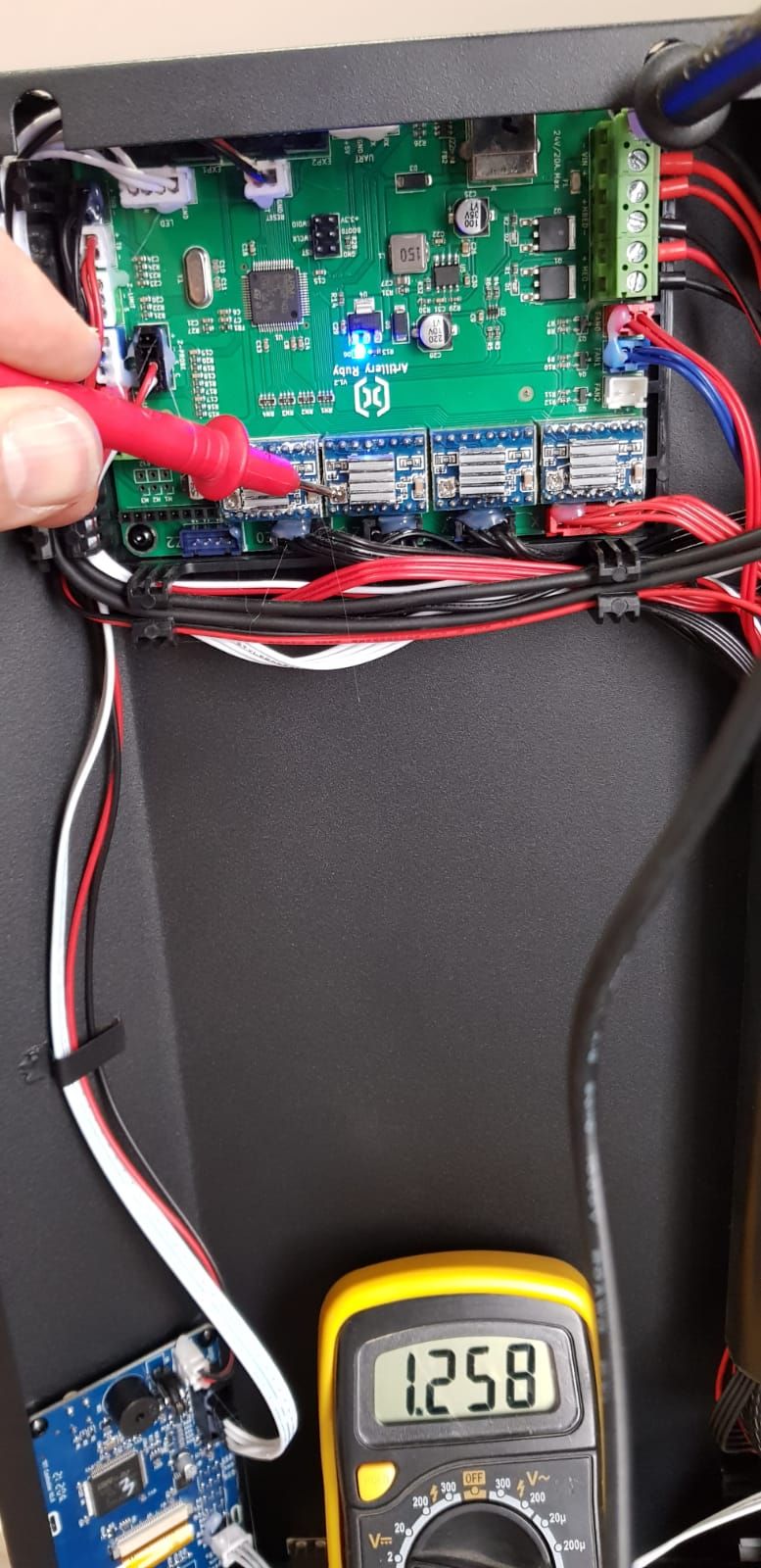

J'ai depuis quelques temps un soucis sur l'axe Z. Pour faire clair lorsque les moteurs ne sont pas engagés ou l'imprimante éteinte, je le bouge manuellement sans aucun soucis.
Par contre quand je veux faire monter ou descendre la buse par les commandes de l'écran, la on sent que ca force et que ça vibre et rien ne se passe.
Je coupe le moteur via la touche de l'écran tactile ou j'éteins l'imprimante et la tout est OK mais manuellement.
J'ai désaccouplé les tiges filetées pour faire fonctionner les moteurs, même chose.
J'ai débranché chaque nappe de chaque moteur a tour de rôle pour voir si un moteur sur les 2 avait un soucis, même chose.
Cette dernière semaine, je me suis aperçu qu'en allumant l'imprimante le soucis était toujours présent mais en attendant 5 a 10 mn sans rien touché, tout redevenait normal comme par magie.
Aujourd'hui, elle veut rien savoir.

@LorenzoGex pour faire très court ton soucis fait clairement penser a un un Driver Z HS ce dernier ne délivre plus assez de courant au 2 moteurs (qui sur la X2 son alimenter par un seule driver, contrairement a la X1). Il te faudra un nouveau driver 2100 Artillery et régler le Vref de ce dernier 1.20v a 1.3v car ici il doit contrôler 2 moteurs.
Merci de ta réponse rapide @MrMagounet
J'ai testé le Vref de mes drivers, ils étaient tous les 4 entre 0.98 et 0.99
J'ai donc mis celui de l'axe Z a 1.2
Je test vite fait en remettant l'imprimante droite, IMPEC !
je la rebascule pour remettre le pin du ventillo et les 6 vis de la plaque du dessous
je la redresse et la ça fonctionne plus ... 😡
je reteste les VREF il est toujours a 1.2 , je le monte a 1.25 idem ....
Je pense pas que je me trompe en prenant la mesure du voltage du Z ?
Donc malgré que le driver indique le bon voltage est il vraiment HS ?
Y a t'il possibilité de le tester en prenant celui des X ou Y et en changeant le voltage ?

bon j'ai bidouillé, j'ai changé le driver Z par le driver Y,  ( en galérant a enlever cette put*** de colle chaude qui tenait la fiche aux drivers ... ) remis les bonnes vref et ça fonctionne .... je comprends pas tout là.
j'ai quand meme commandé sur le site fr Artillery 2 drivers d'origine au cas ou.
Ca reste quand même un mystère

Alors oui ta mesure est bonne ton driver semble avoir une panne intermittente, astuce pour la colle chaude utilise un sèche cheveux pour la ramolir cela aide a retirer driver ou cable sans rien abimer 😉 .
Ton driver Z que tu as mis en Y doit reussir a fournit assez de courant au moteur avec le Vref 0.96 mais il risque de vite ce dégrader plus. 😉

Salut a tous. Bon joie de courte durée, aujourd'hui à la mise sous tension de l'imprimante, machinalement je fais monter la buse avec le Z du panneau de contrôle, et meme bruit dégueulasse .... je comprends pas j'ai interverti le driver Y et Z donc en théorie ça devait être le Y qui montre des signes de faiblesses !?
A savoir que j'ai attendu 5 mn, plateau et buse qui chauffent et tout est revenu a la normale. j'ai lancé un print de 28h; je reste a l'affut.
en partant du principe que les drivers sont bons, de quel autre composant pourrait provenir la panne ?
J'ai reçu mes 2 drivers neufs du coup je les ai pas encore montés.
Merci pour vos réponses.
Si c'est pas les drivers, je dirait que ça peut ëtre ta connectique moteur.
Pour avoir changer de moteur avec des brochage différents, ça fait se type de bruit quand les phases sont pas alimentés correctement.
Vérifie les prises si il y a pas de jeu dans les pins et de fils mal sertis.

en fait pour ma part j'avais changé le driver défectueux, mais quelques mois après ça l'a refait.
Du coup j'ai trouvé la parade (chiante) : imprimante éteinte , je la bascule sur le coté, dévisse la plaque du dessous pour avoir acces a la carte mere, un ptit coup de pistolet a air chaud pour ramollir la colle chaude qui tient le driver, je le retire et le remet au meme endroit, et ça fonctionne.
Me demande pas pourquoi ... ^^
Ou sinon quand ça me le fait, je mets en chauffe, et j'attends que la machine libère les moteurs, ça fait un petit clic tout discret, et la généralement je peux bouger mon axe Z.

A ce demander si la carte mère est pas en cause au final 🤨
