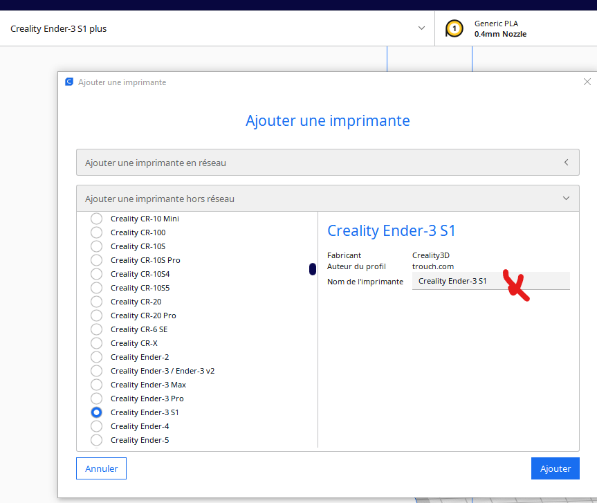

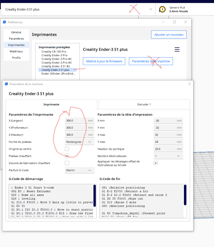

print51 Posté(e) Janvier 29, 2023 Partager Posté(e) Janvier 29, 2023 Bonjour, l imprimante ender3 s1 plus , n est pas reconnue sous la derniere version de cura , comment fais t-on pour faire rentré ses paramètres par exemple du plateau qui est plus grand, que la s1 , j utilise creality slicer Lien vers le commentaire Partager sur d’autres sites More sharing options...

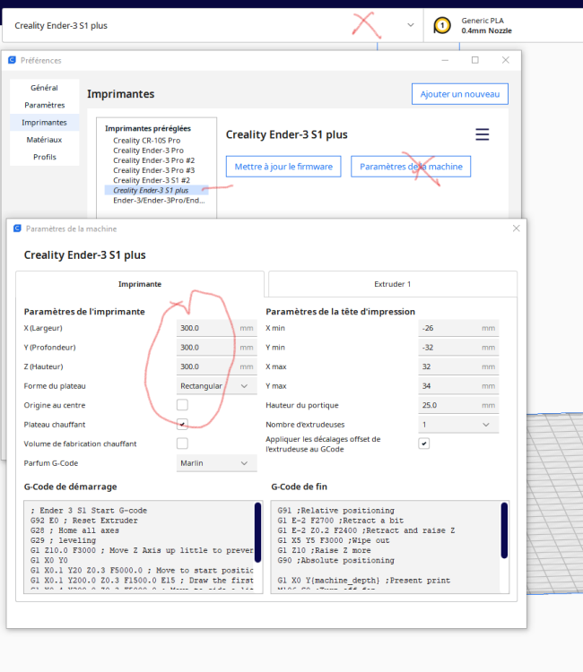

hyoti Posté(e) Janvier 29, 2023 Partager Posté(e) Janvier 29, 2023 il y a 7 minutes, print51 a dit : Bonjour, l imprimante ender3 s1 plus , n est pas reconnue sous la derniere version de cura , comment fais t-on pour faire rentré ses paramètres par exemple du plateau qui est plus grand, que la s1 , j utilise creality slicer Bonjour @print51 dans Cura tu cliques là ou il y a les noms des imprimantes tu fais ajouter une imprimante hors réseau tu prends la ender 3 S1, où il y a la croix tu peux ajouter plus après s1. si c'est fait tu as une nouvelle imprimante de mise, ender 3 S1 plus Tu cliques sur le nom, puis gérer les imprimantes, puis paramètres de la machine, Là tu mets 300mm pour X, Y, Z, ceux de la tête d'impression sont bons, Après dans le profil d'impression tu vérifies la rétraction au besoin tu compares avec le profil sous creality slicer (perso 1mm et 35mm/s) 1 Lien vers le commentaire Partager sur d’autres sites More sharing options...
