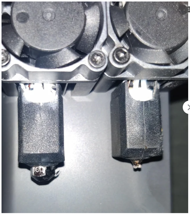

J'ai vu hier toujours sur reddit que quelqu'un l'a essaye et le corp de chauffe est plus long, ce qui ameliore le debit de l'imprimante885836937_Screenshot2023-01-30at3_33_33PM.png.32903880a1b3b807cf2ecf73386e6737.png
Cela donne acces a des buses de plus gros diametre, y compris les clones de CHT (celle avec 3 petits conduits a l'interieur).
L'intervenant annonce un debit au dela des 40mm³/s quand pour le PLA c'est 21mm³/s d'origine (mode normal).
