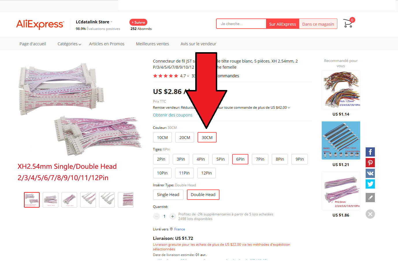

Je souhaiterai faire de même avec la Cr10 mais le point bloquant aujourd'hui et l'ecran !
Je souhaiterai déplacer mon écran pour le mettre à l'exterieur de mon caisson.
1) pour la facilité d'acces
2) pour le proteger de la chaleur en cas d'impression d'Abs
Je pense que le fait de débrancher la nappe de la carte mere suffit
Mais ou trouver une nappe de ce type d'environ 15/20 cm de long ?
Ou sinon comment rallonger ves nappe ?
Si quelqu'un à une idée
Merci d'avance

D'après cette photo, les connecteurs ressemblent à des JST XH 2.54. Ces câbles devraient donc faire l'affaire, en déconnectant les 2 fils en trop (passer de 6 à 4). Pour cela, il te suffit de soulever les languettes de chaque position et tirer sur le fil. De toute façon, il faudra sûrement le faire pour placer de nouveau la ferrite. A moins que tu n'achètes un modèle qui se clipse.
merci,  oui ca ressemble a ça !
mais il me faut plus long, je vais donc rechercher sur le net maintenant que j'ai la ref.
Quand à la ferrite, il y en a deja une sur le cable d'origine

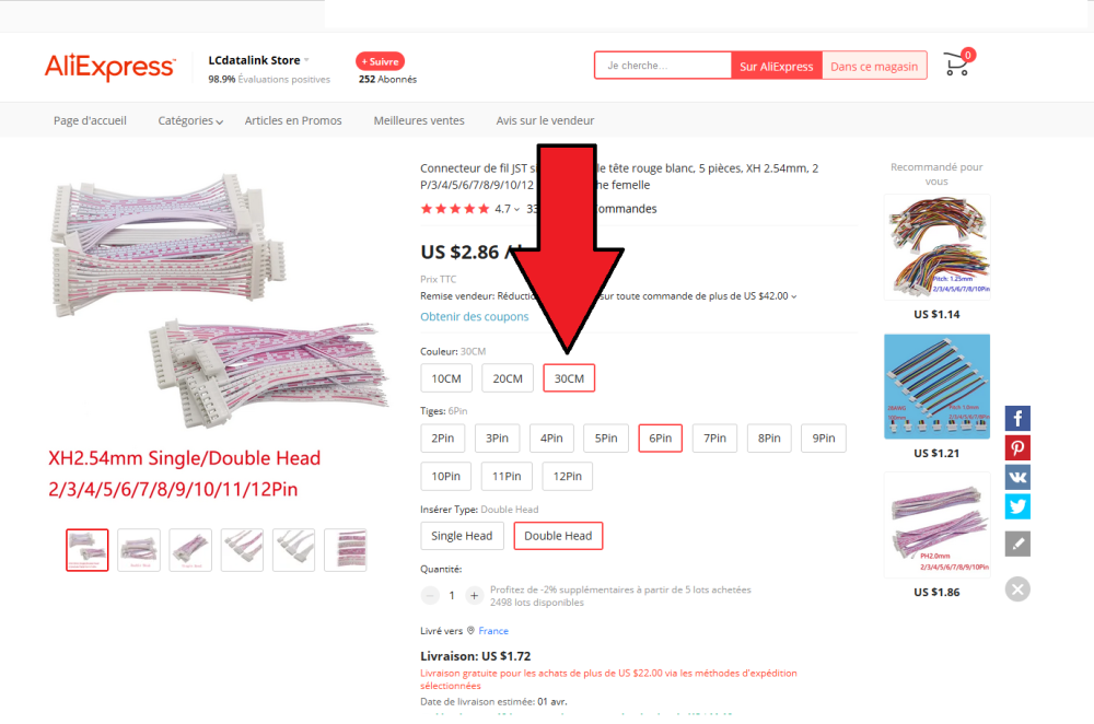

Le 30/01/2023 at 10:03, maligan a dit :
Aux dernières nouvelles 30cm, c'est supérieur à 20cm, non?
Citation
Si tu cherches un câble de plus de 30cm, le plus simple, c'est peut-être de le fabriquer toi-même 🤔...
oui tu as raison sur les 2 points
d'ailleurs je crois que cest ce que je vais faire
