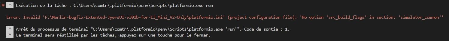

Serge62 Posté(e) Janvier 31, 2023 Partager Posté(e) Janvier 31, 2023 (modifié) Bonjour les amis, Novice dans la compilation de firmware, j'ai récemment essayer de compiler un nouveau firmware et j'ai eu ce message d'erreur que je ne comprends pas... Comment puis je corriger ce problème ? Je précise que je suis parvenu à compiler plusieurs firmware sans soucis jusqu'ici. L'erreur ne vient pas de moi, puisque j'ai ce message, alors que je ne modifie rien des fichiers sources. Ca semble lié à une mise à jour de visual studio code, mais je ne comprends pas ce que je dois faire. Merci pour votre aide Modifié (le) Janvier 31, 2023 par Serge62 Lien vers le commentaire Partager sur d’autres sites More sharing options...
pommeverte Posté(e) Février 1, 2023 Partager Posté(e) Février 1, 2023 (modifié) Salut @Serge62, La compilation se termine correctement en commentant la ligne suivante dans le fichier platformio.ini: ini/native.ini devient: # ini/native.ini il ne reste plus qu'à croiser les doigts pour que le firmware fonctionne Modifié (le) Février 1, 2023 par pommeverte Lien vers le commentaire Partager sur d’autres sites More sharing options...

Serge62 Posté(e) Février 5, 2023 Auteur Partager Posté(e) Février 5, 2023 Salut @pommeverte, Je suis parvenu à compiler un nouveau firmware pour ma carte 4.2.7 que je viens de réinstaller. L'imprimante fonctionne. J'ai quand même eu un message bizarre sur l'écran. Le message n'est pas resté, mais ça disait quelque chose à propos de l'eeprom. Bad eeprom je crois ou quelque chose qui ressemble. J'ai perdu le son sur l'écran par contre. Je me demande si je l'ai bien rebranché, car j'ai dû modifier le câblage pour brancher ma carte bigtreetech. A part ce problème de son, l'écran fonctionne très bien. J'ai lancé une impression qui à bien démarré, donc tout semble ok pour le moment. A suivre... Encore merci pour ton aide. Tu as fais comment pour trouver ce qui ne fonctionnait pas ? Lien vers le commentaire Partager sur d’autres sites More sharing options...
pommeverte Posté(e) Février 5, 2023 Partager Posté(e) Février 5, 2023 Salut et merci pour ce retour d'info. Il y a 2 heures, Serge62 a dit : Tu as fais comment pour trouver ce qui ne fonctionnait pas ? Le message d'erreur faisait référence à "simulator_common" que l'on trouve uniquement dans init/native. Comme il n'y a pas de raison que ce fichier soit utilisé, j'ai essayé de compiler sans sa déclaration et bingo ... bref, c'est un coup de chance! Il y a 2 heures, Serge62 a dit : J'ai quand même eu un message bizarre sur l'écran. Le message n'est pas resté, mais ça disait quelque chose à propos de l'eeprom. Bad eeprom je crois ou quelque chose qui ressemble. Le message devait te demander si tu voulais initialiser l'eeprom car tu n'as pas dû dé-commenter la ligne suivante du fichier configuration.h: #define EEPROM_INIT_NOW Pour mémoire, il est plus que recommandé d'initialiser l'eeprom après un flashage de firmware, histoire d'être sûr que les variables seront correctement lues dans l'eeprom. Lien vers le commentaire Partager sur d’autres sites More sharing options...
