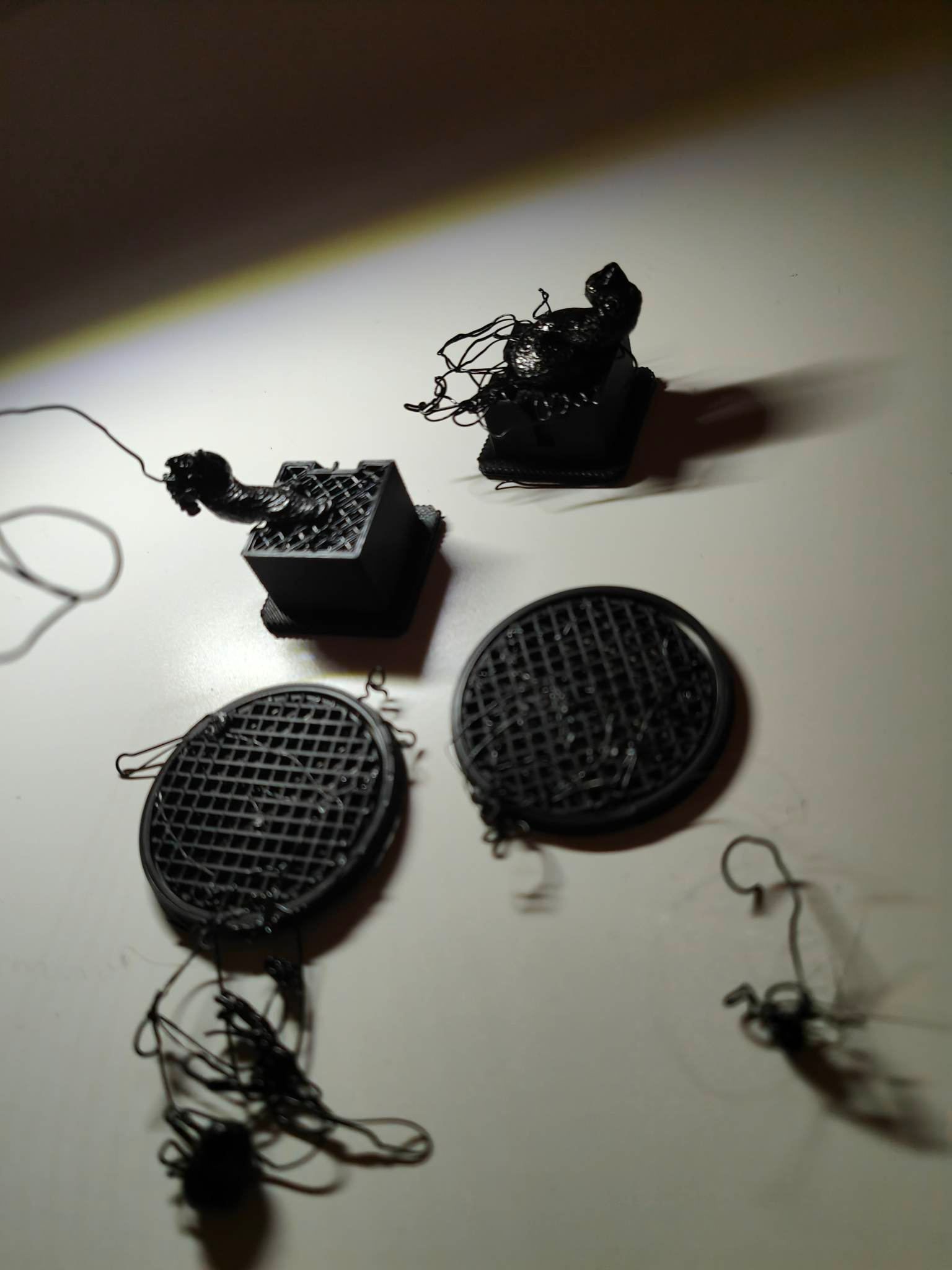

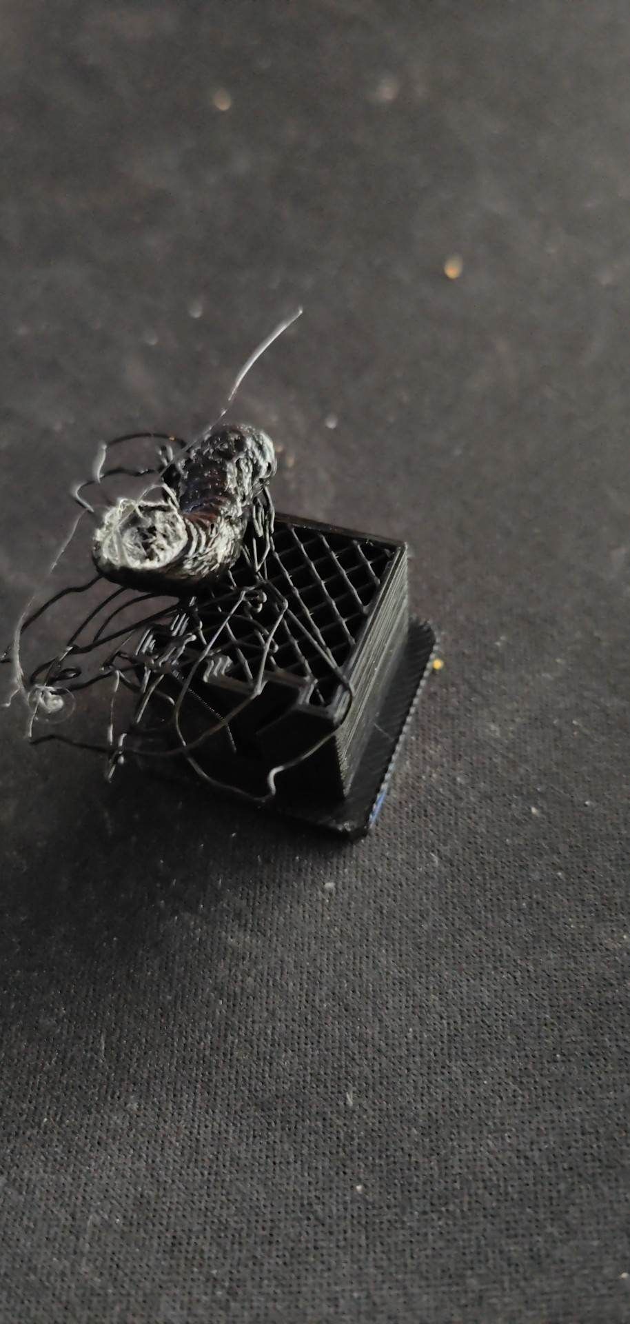

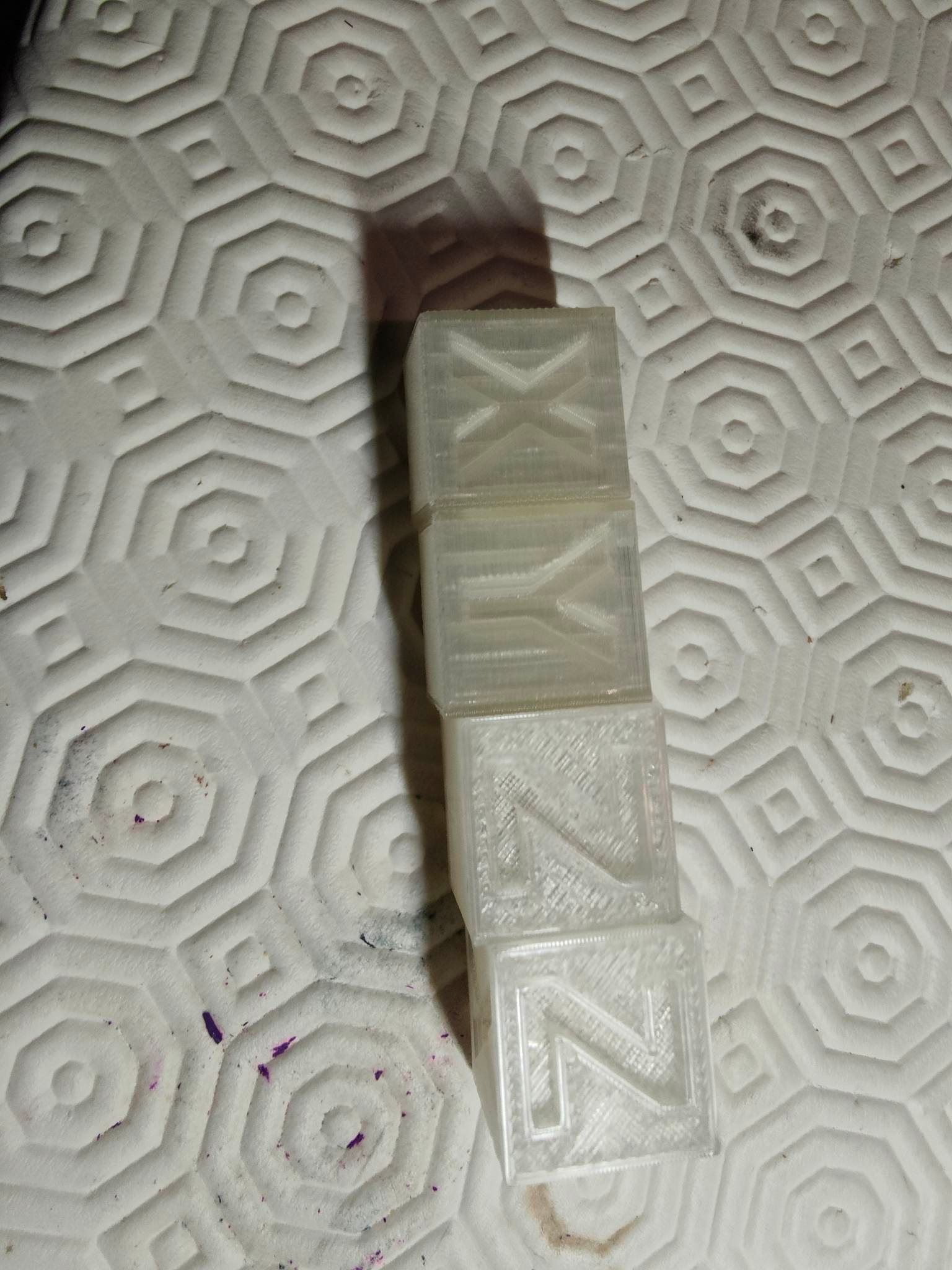

Hello les gars,

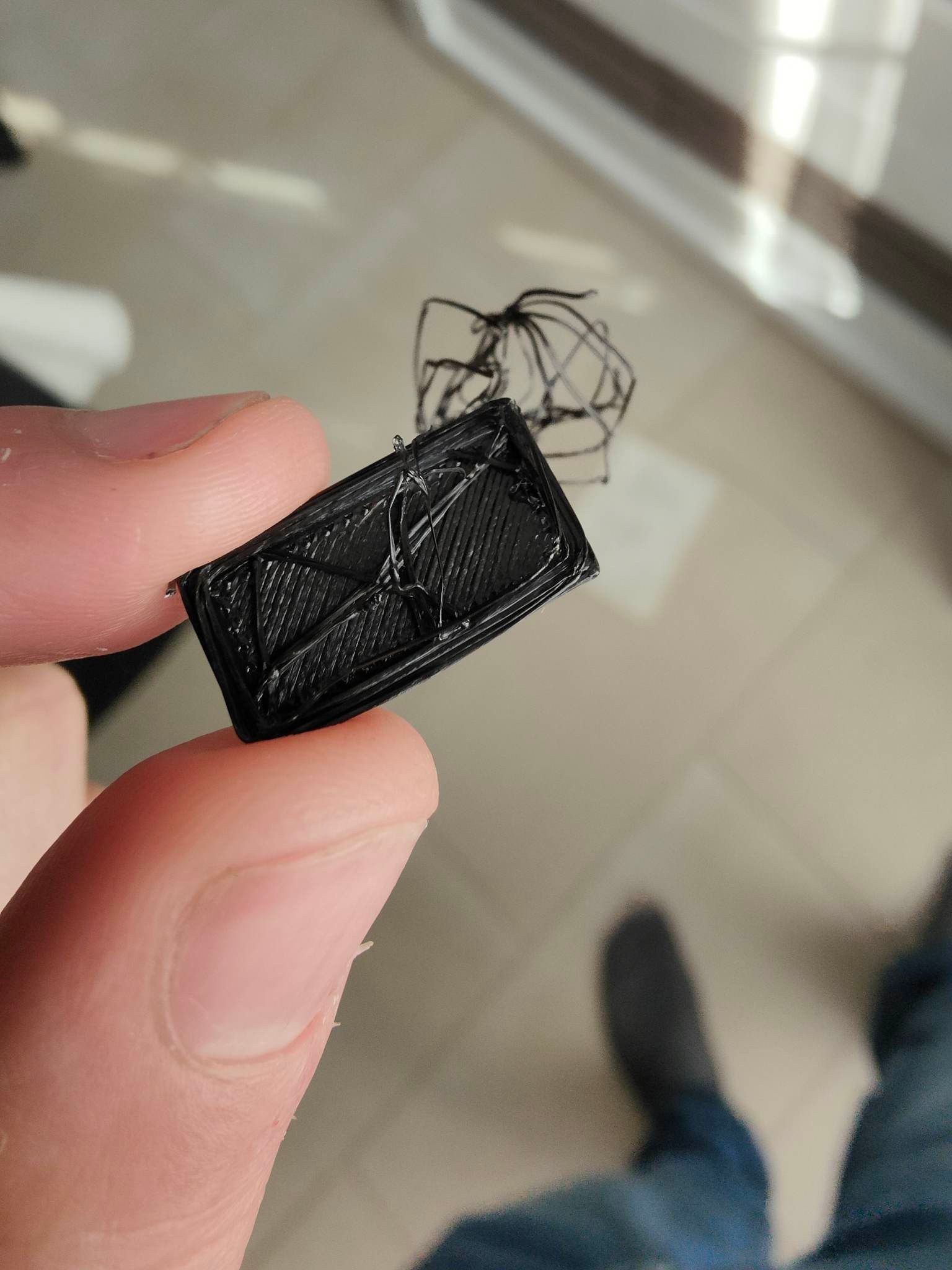

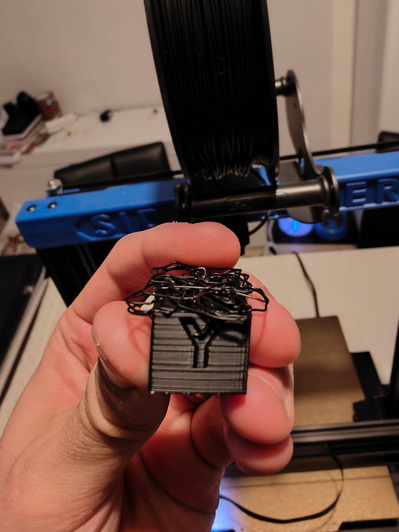

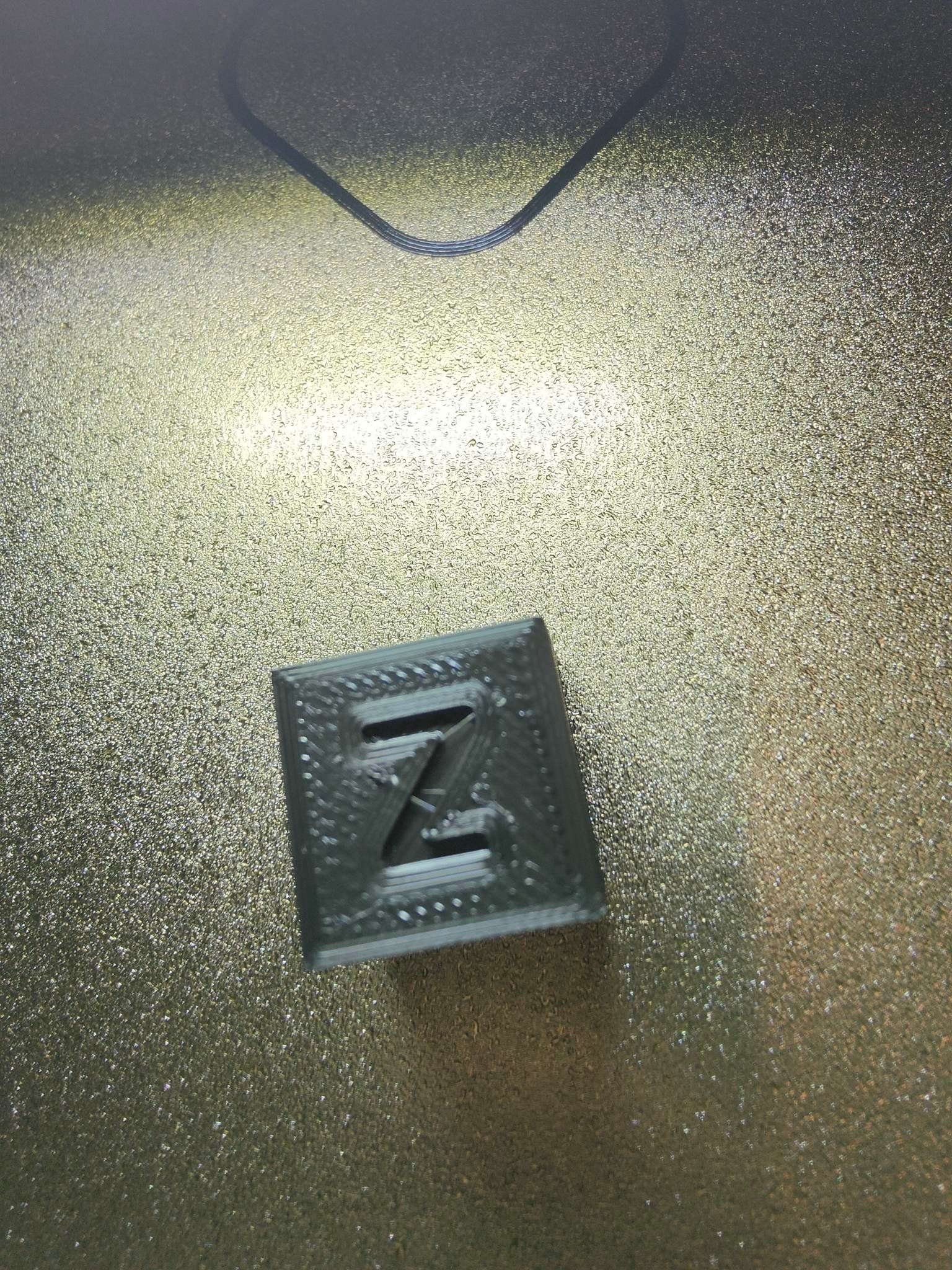

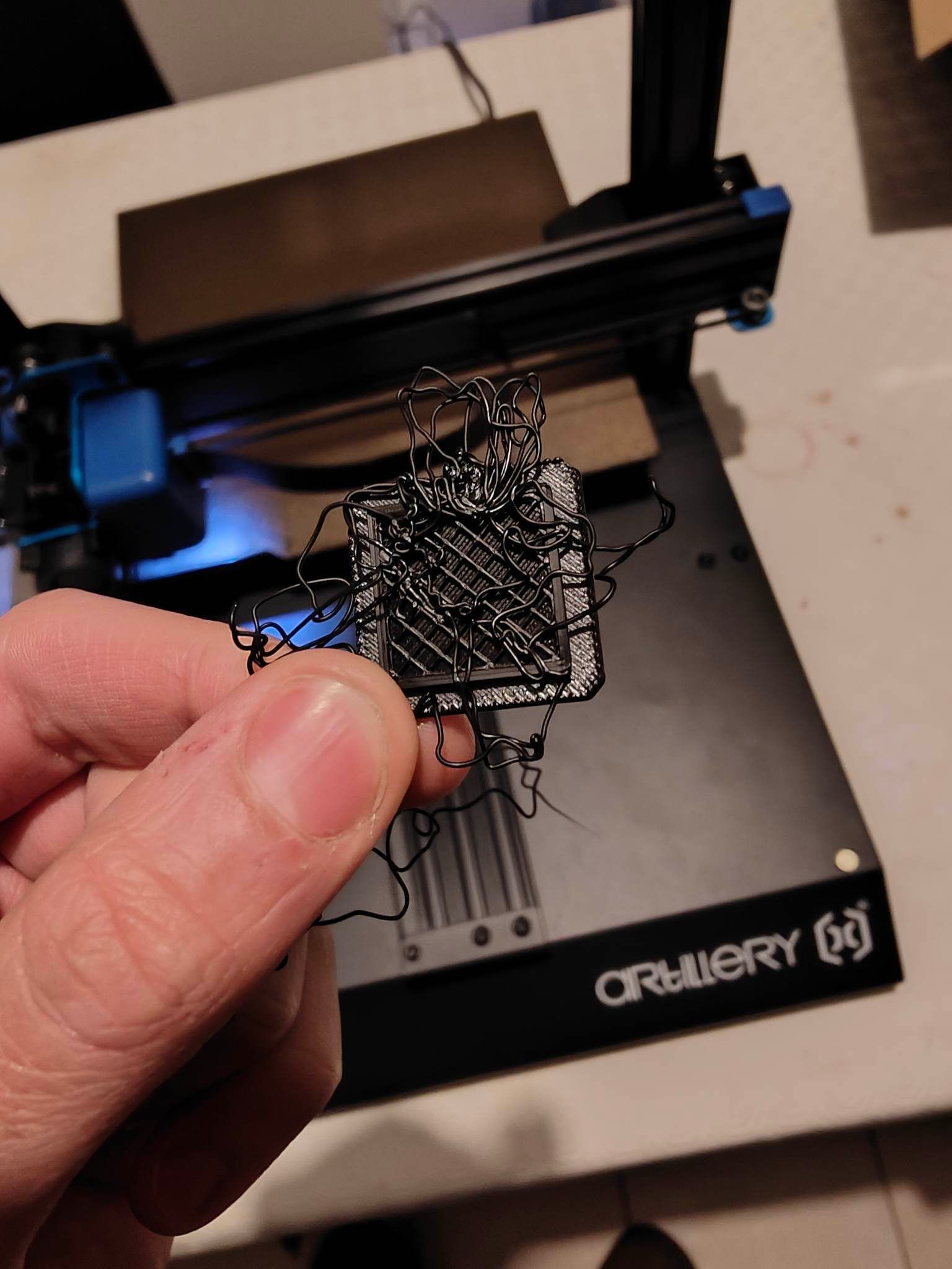

Voilà bientot 6 mois que j'ai acquis cette imprimante, depuis un mois je m'en sers beaucoup et j'imprime pas mal de choses sans trop de soucis.
Depuis 48h elle a décidé de me rendre fou, au début les impressions foiraient après la première couche, mais le cube de calibration marchait niquel (je prenais des stl très petit qui prenaient 1h30 d'impression max), et maintenant même le cube d'impression foire.
Je recalibre le plateau à chaque essai (et j'en suis à bien 5 ou 6), j'ai essayé dans le doute de serrer un peu plus, ou un peu moins, j'ai tout repris à zéro plusieurs fois, j'ai bien nettoyé le plateau à l'IPA, j'ai bien mis de la laque... Hier soir j'ai repris un peu espoir, j'ai mis plus de laque que d'habitude, le cube a commencé son job, j'suis parti puis il a déconné sur la fin.
J'ai usé une bonne moitié du rouleau de filament en quelques jours avant de voir ces soucis donc je ne pense pas que ça vienne de lui.
Si quelqu'un a des idées, je perds patience

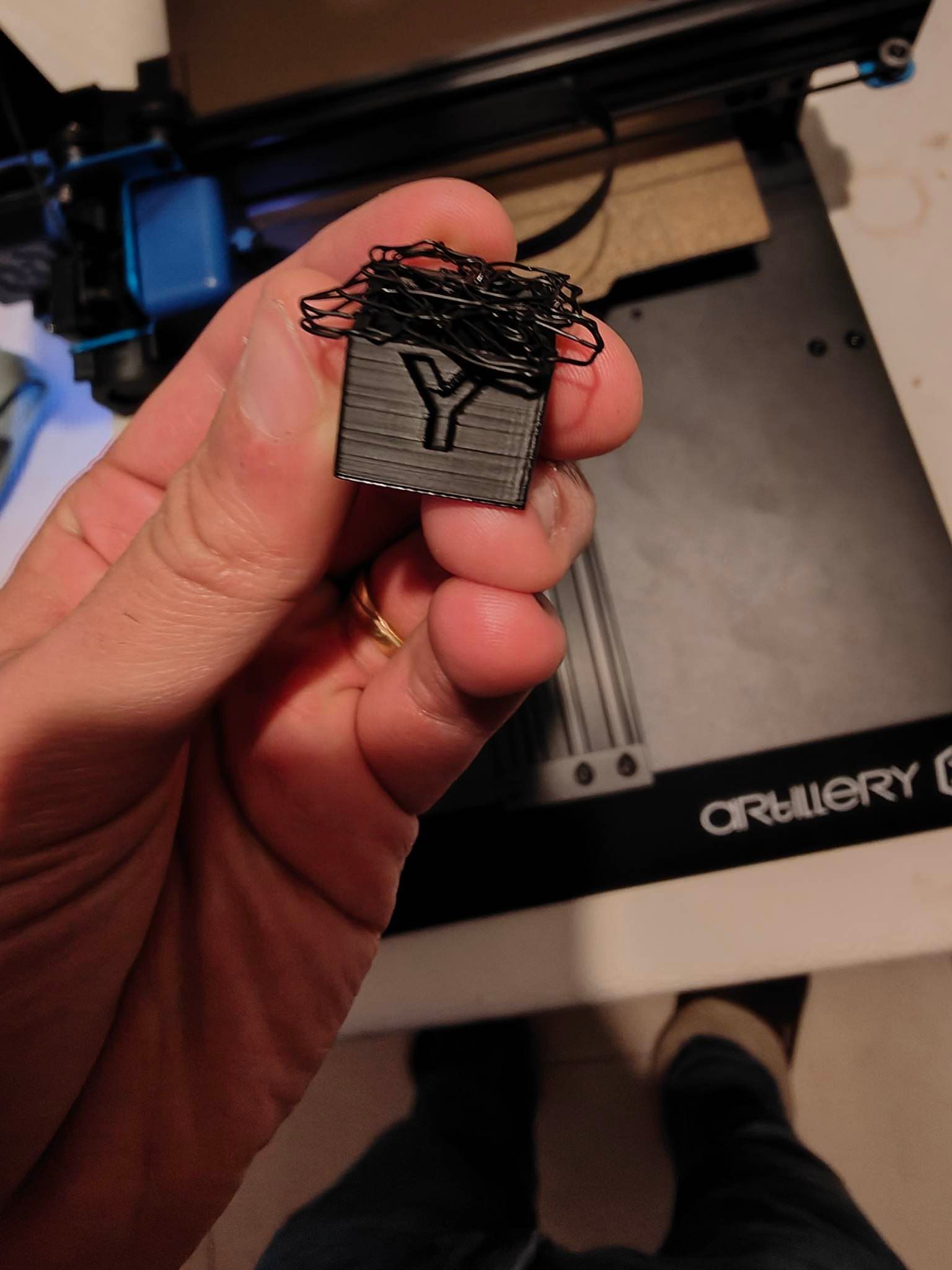

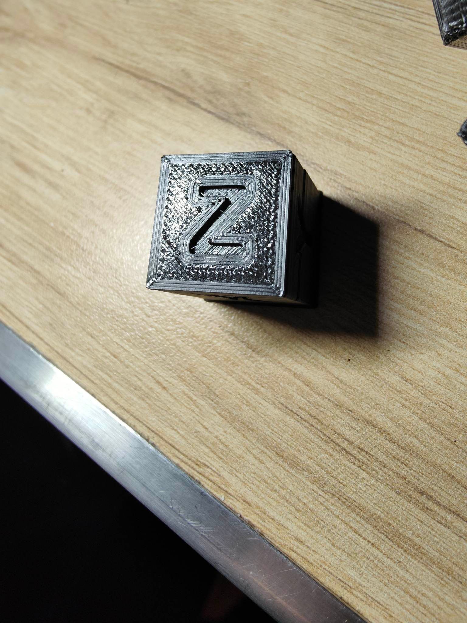

(sur les photos vous trouverez les 4 cubes fait au début des ennuis, au moment où seuls les cubes marchaient)
Et à droite le tout premier stl qui refusait de faire le job
328521830_911927923146362_762643079248441803_n.thumb.jpg.1e565c42fa708702d87eff3c7da6d1ed.jpg328703936_922330585458827_9105898812724860121_n.thumb.jpg.c4d115a6446ad2b804d54f42e4aeaecd.jpg

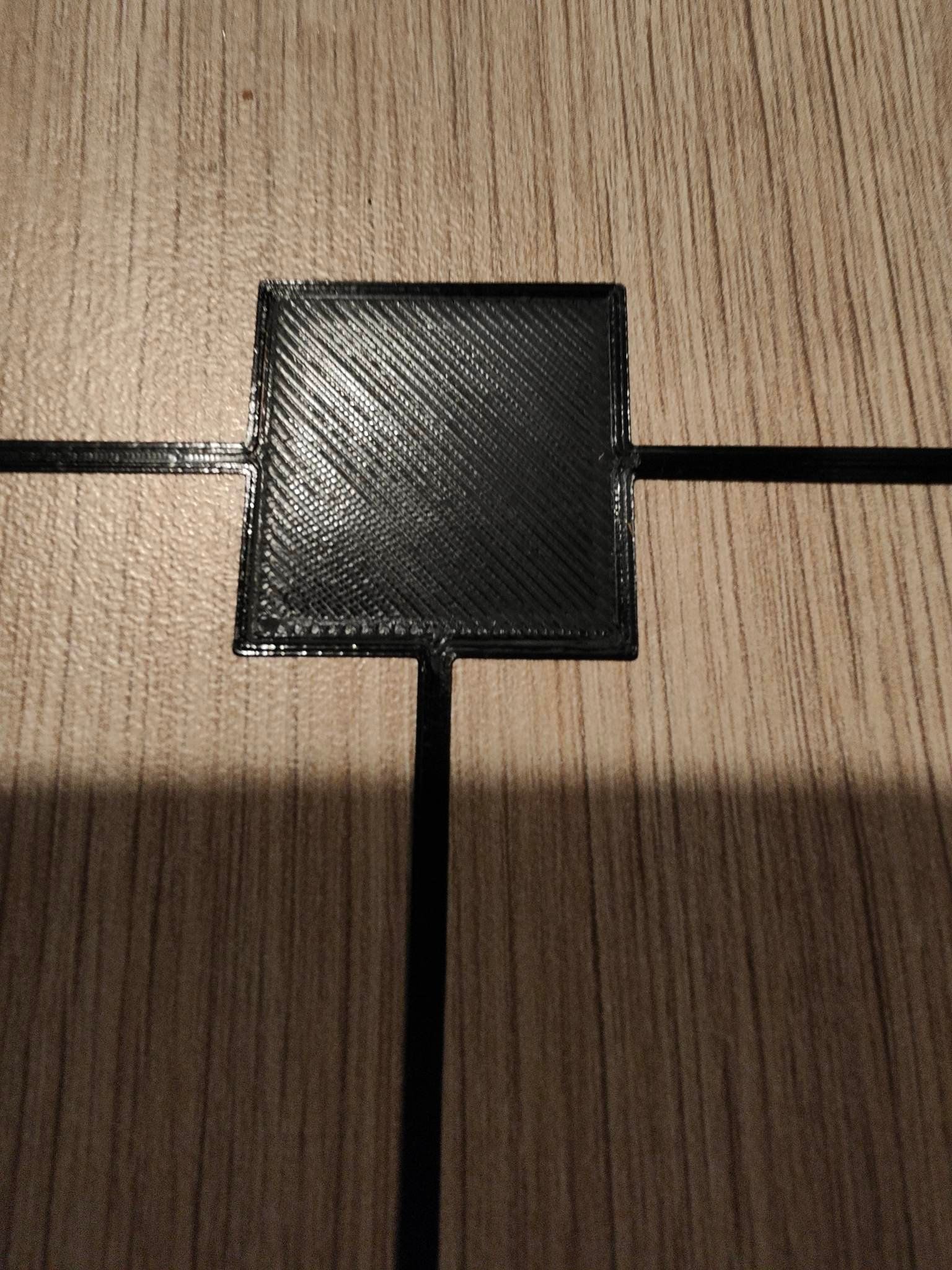

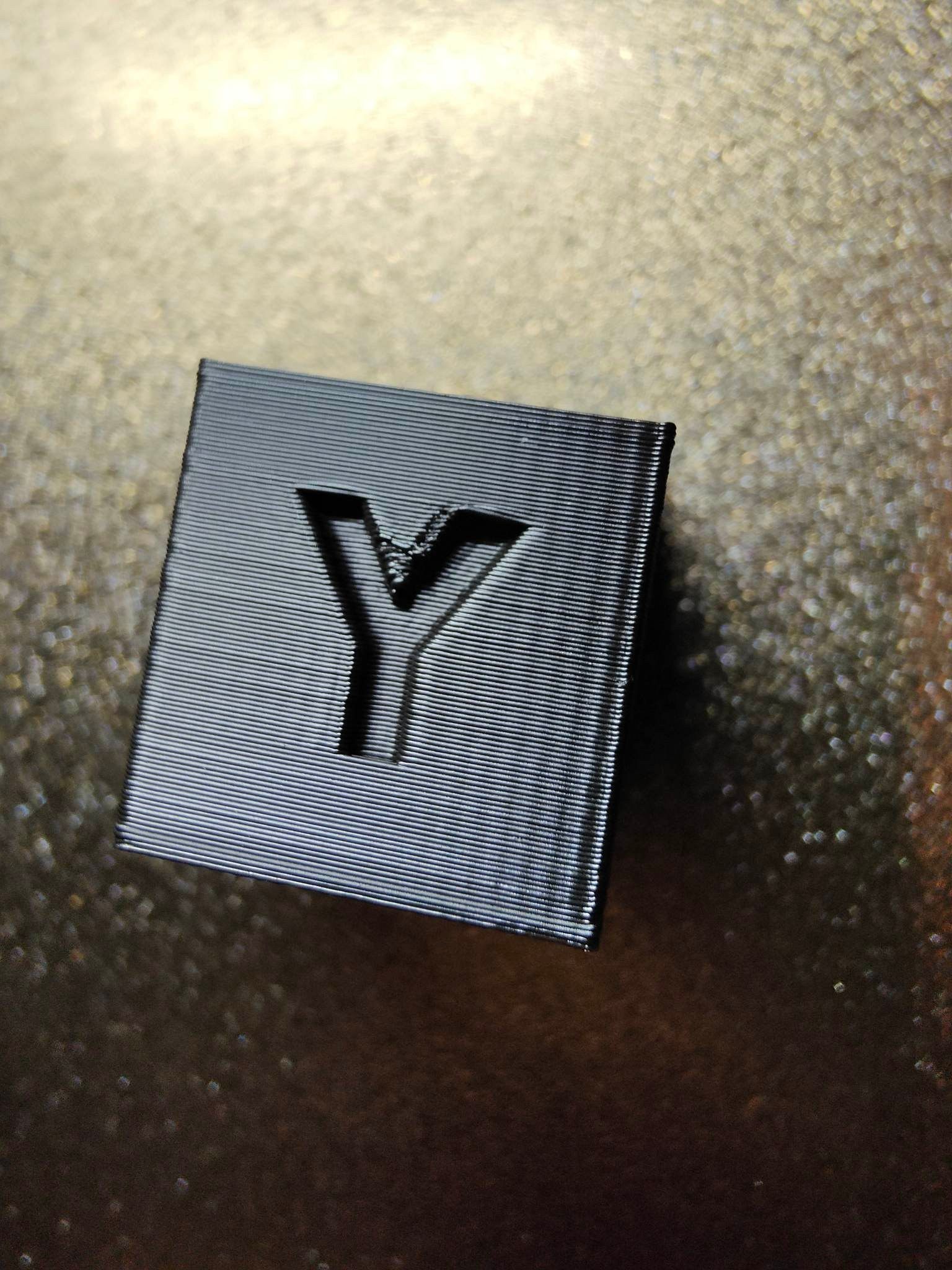

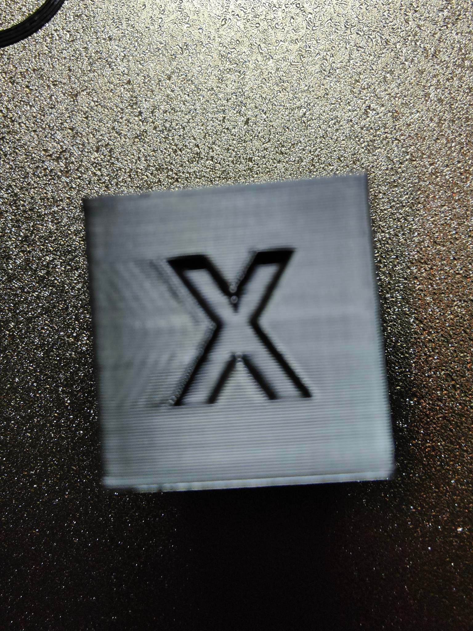

Voilà ensuite les soucis du cube de calibration
328424152_5928724707245136_2425194593215092693_n.thumb.jpg.c3ee810c321cabbced6115dcf5e1f8fc.jpg

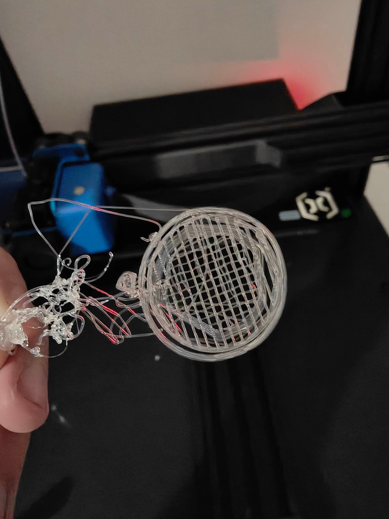

Et après avoir tout bombardé de laque :
328202610_6273094112721298_8012557160294851475_n.thumb.jpg.edb17ed04b48214c5bf54329dc99ba41.jpg
Un axe Z capricieux ?
Alors @isidon ce soucis peut venir de différente chose, si je comprend bien les photos tu imprimes avec un raft et même dans ce cas toutes les impression même de cube ce décolle et donc parte en cata.
Les raisons a ce cela peuvent être :
- Plateau gras, mais ce qui semble pas être ton cas tu le nettoie a l'IPA. Essaie malgré tout un nettoyage a l'eau tiède produit vaisselle pour voir.
- La surface ultra base d'origine qui commence a ne plus adhérer, mais généralement utiliser de la laque ou de l'eau sucré, voir utiliser un plaque PEI magnétique doit pouvoir résoudre le soucis.
- Une raison fréquente et souvent oublier est simplement une buse usé, a chaque fois qu'une de mes buse arrive en fin de vie je constate très clairement que la première couche est pas parfaite et ou que le filament accroche mal au plateau et s'amalgame a la buse. C'est une chose a vérifier.

J'ai changé la buse à midi, le cube est sorti niquel, je tente avec une autre impression je pourrais voir le résultat ce soir, mais il y a de grandes chances que le problème venait de là.
Merci sincèrement car je pense que j'aurai tout essayé sauf changer la buse

C'est pas ça malheuresement,
les prints continuent de foirer mais cette fois à une certaine hauteur
Je pense que ce n'est pas un réglage (ou alors un de l'axe Z ?) qui ferait foirer une impression entamée de moitié.
Je vais tester un autre filment illico, ça fera déjà tester une autre piste
Edit : Changement de filament, envoi du cube de calibration, ça déconne dans un sens similaire, après plusieurs couche, le truc part en vrille 327559994_561017105962839_7840857278433727656_n.thumb.jpg.8300f70f2d4397344f874d9300e10a09.jpg

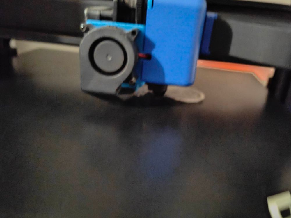

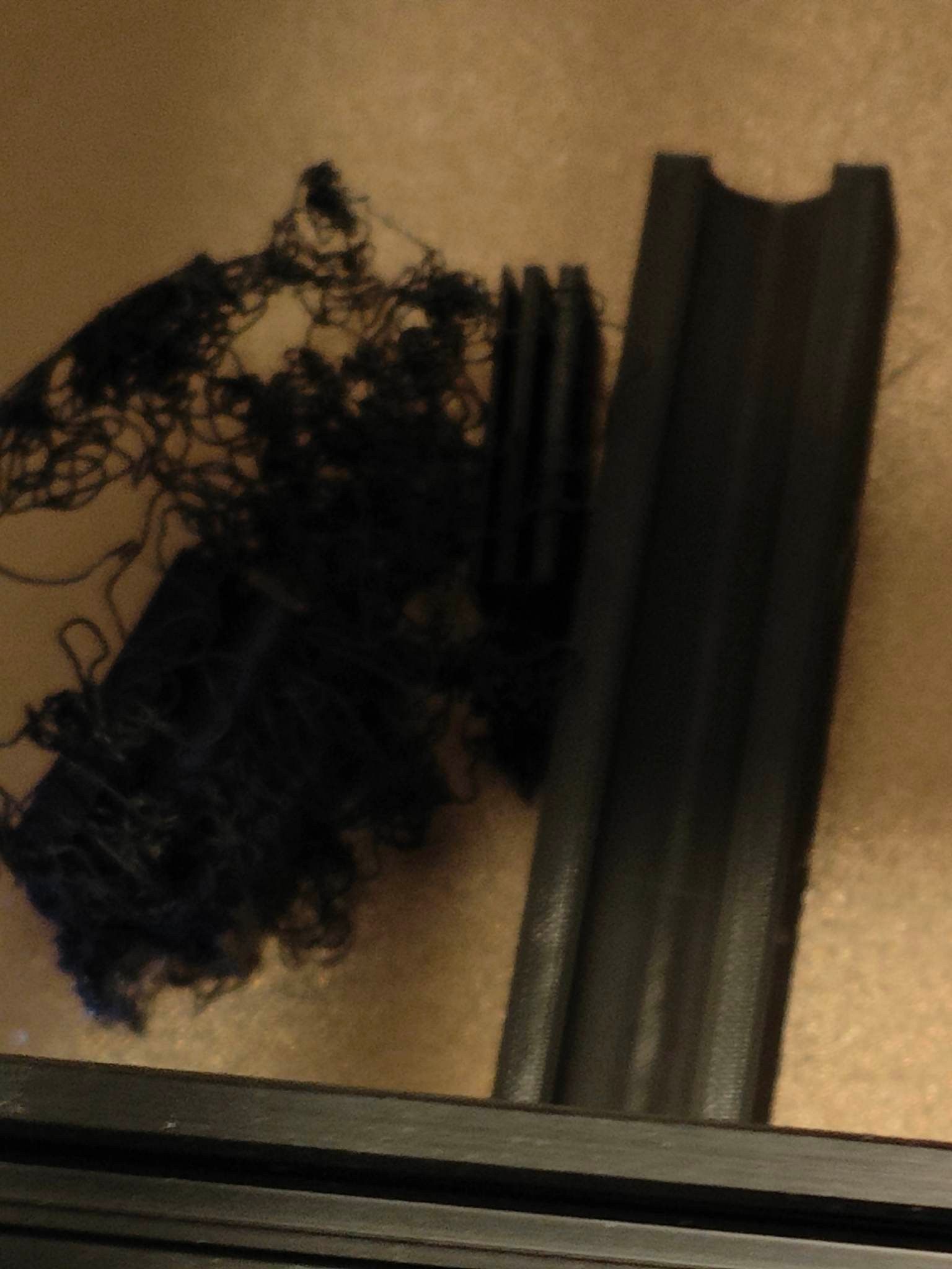

Bon, en fait, j'ai reculé pour mieux sauter.

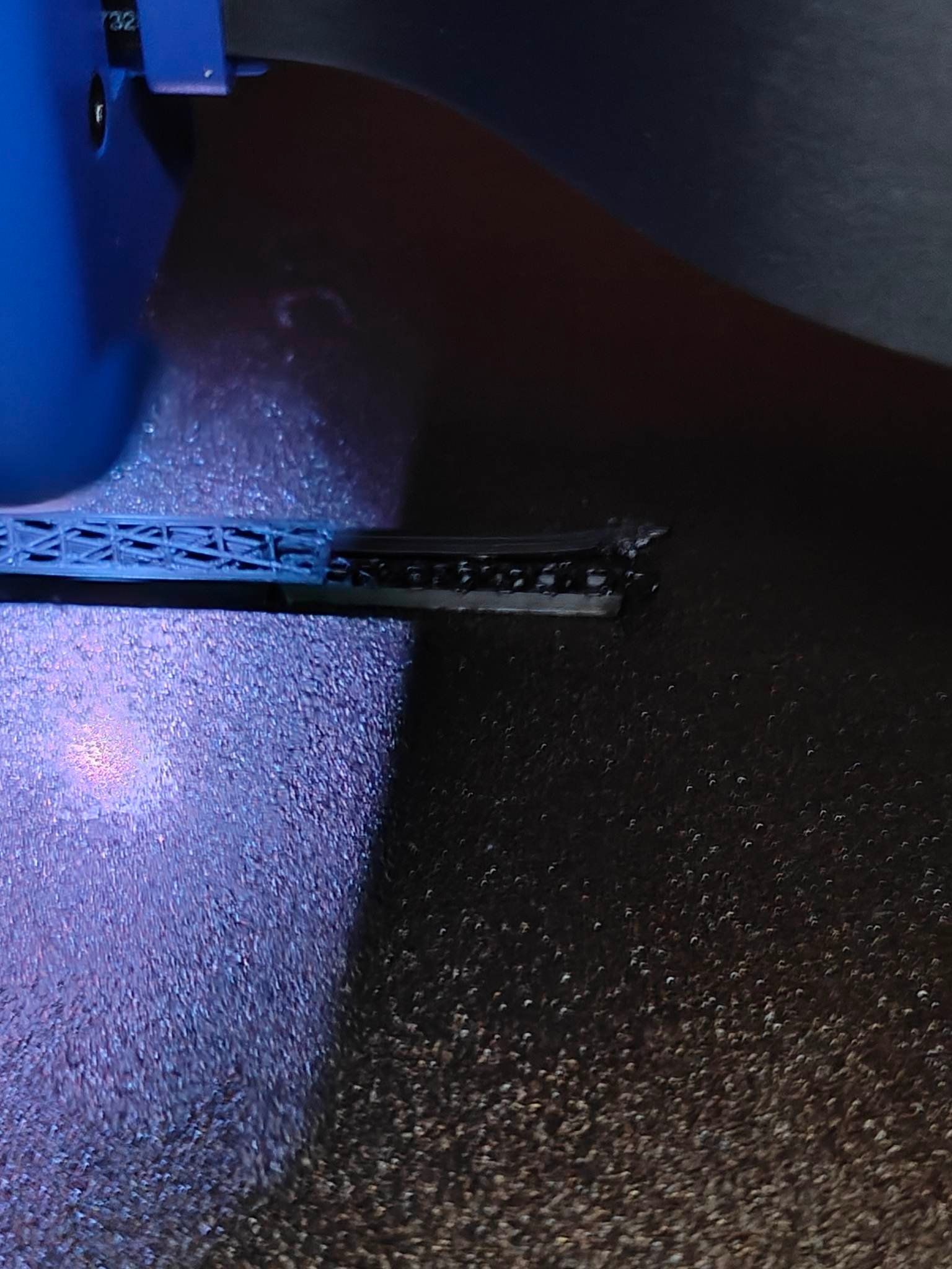

Le problème continue, sur la majorité des fabrications j'ai l'impression en fait que la buse n'étale pas correctement le filament sur les couches antérieures (le truc semble se relever à certains endroits) ce qui semble produire le décalage.
J'ai un mal fou à comprendre. Le print de cette nuit a décallé complètement une couche, j'ai rechangé avec une nouvelle buse en nickel, ça ne change rien.
Je commence a desespérer
(j'ai même tenté de déplacer l'imprimante sur un autre meuble au cas où ce dernier avait des semi vibrations), j'ai resseré les petits écrous de l'extrudeur dans le doute qui semblaient bouger un peu
Dans les fichiers ci-joint vous verrez mes derniers print et quelques essais de calibrations où il semble y avoir quelques bavures qui pourraient etre responsable de l'echec de l'impression
Je reviens au secours, je commence à désespérer, je suis en train d'hésiter d'abandonner l'impression 3D (ou d'en acheter une neuve... en espérant que le problème vienne pas de moi, mais je ne suis pas convaincu).
Depuis près de 4 jours j'essaie à peu près tout, de tout refaire, serrage, excentrique, niveau, plus bas, plus haut... Je viens de changer tout le mécanisme d'extrusion par un nouveau Full Metal de chez Atome 3D, j'ai acheté leur produit nettoyant ainsi que leur laque au cas où, j'ai revu les paramètres cura, j'ai testé l'impression plus chaud, plus froid... Je deviens marteau, je me dis que je dois rater un truc (surtout qu'au bout de 6 mois le machin marchait niquel, j'ai du vider 4 ou 5 kilos de PLA sans soucis) et du jour au lendemain plus rien qui fonctionne...
J'espère sincèrement que quelqu'un aura une solution, ne serait-ce qu'une piste ou une idée que je n'ai pas exploité (ou mal), un moyen de voir si un truc déconne, si il faut investir dans du matériel supplémentaire (meilleur ressort, meilleure buse, bien que j'en ai encore une neuve) je le ferai si on pense que ça peut régler le soucis...
Je ne comprend pas pourquoi les impressions déraillent sans raison à des moments quasi aléatoire...

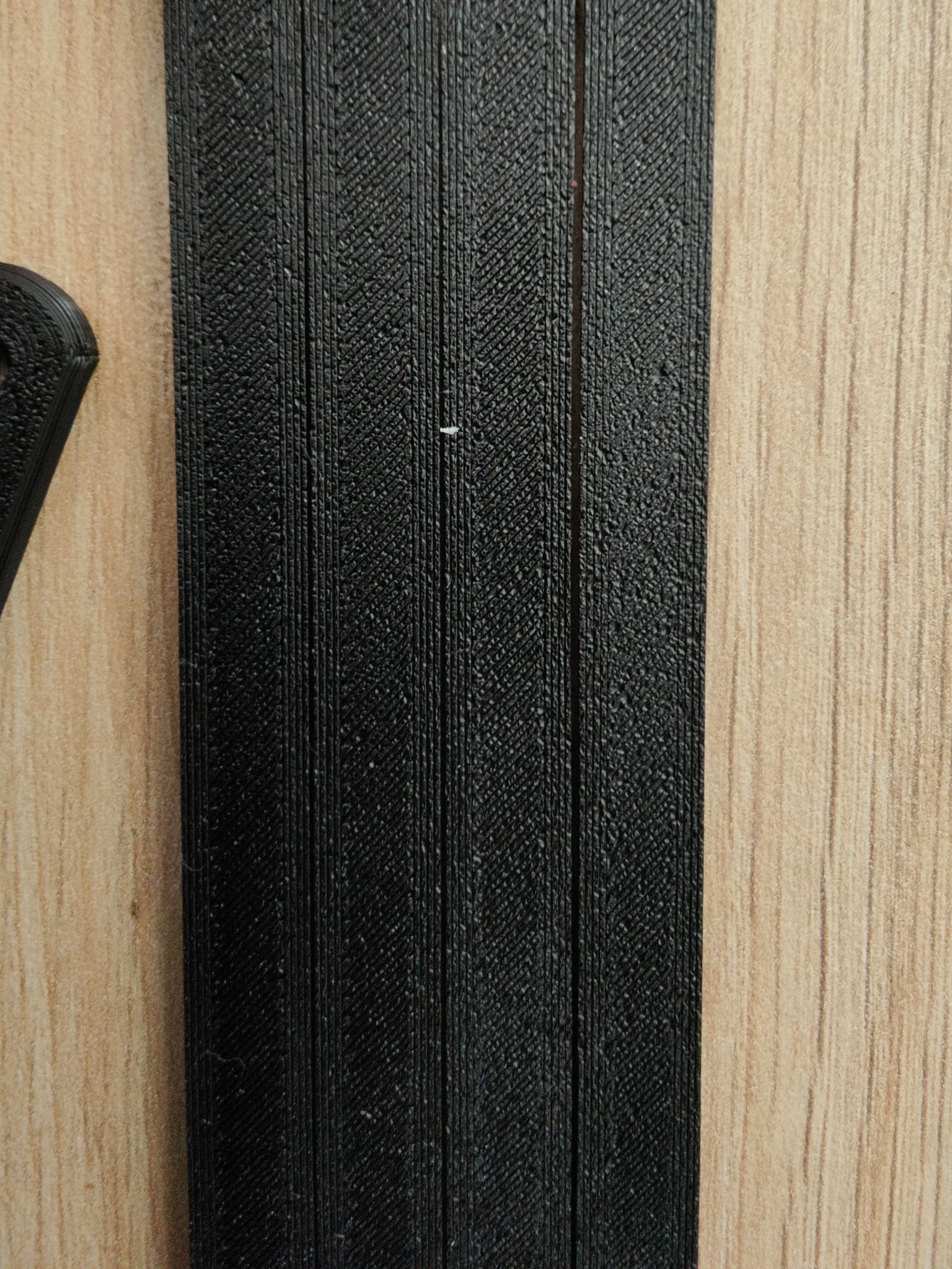

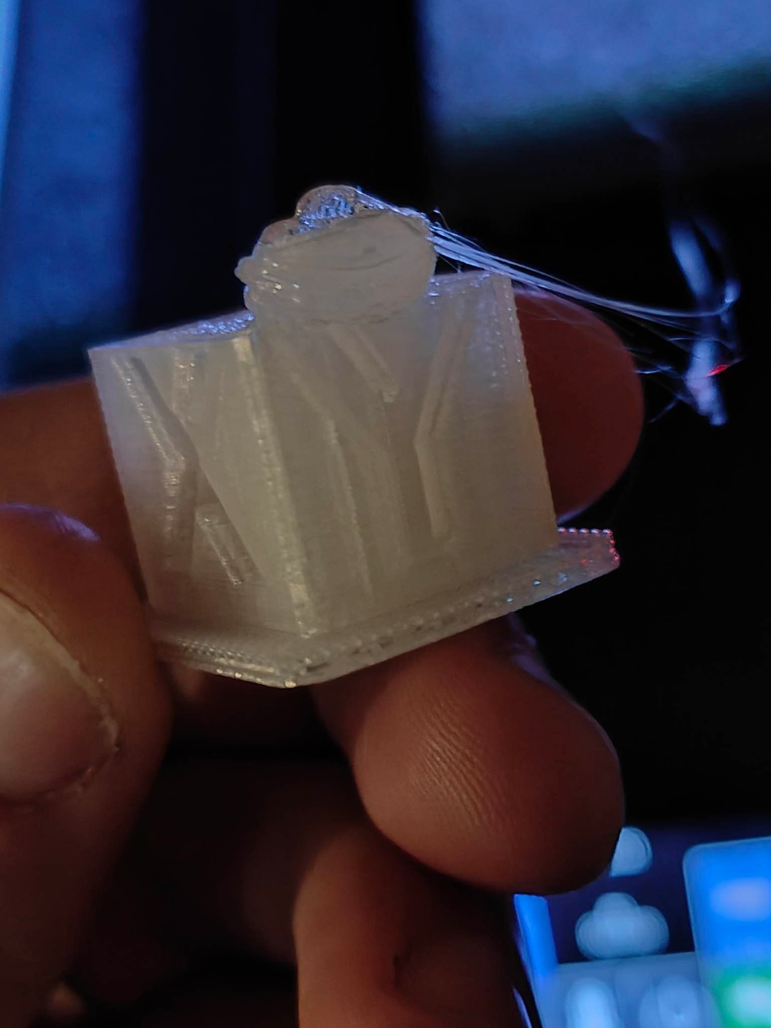

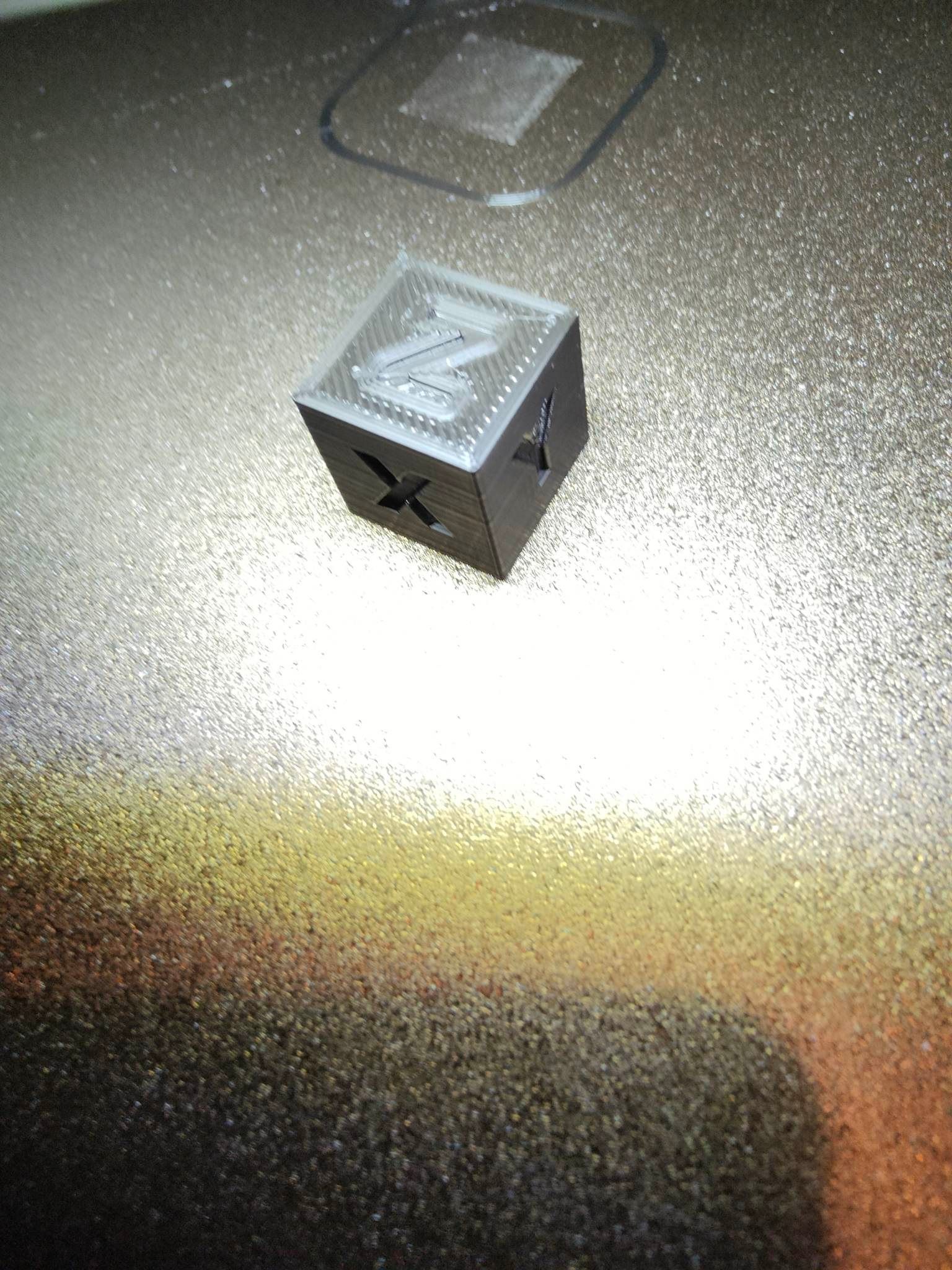

@isidon le cube c'est decoller et donc c'est parti en spaghetti ? ou l'extrudeur est parti en cacahuette ?
Sur la photo je remarque un soucis en Z si l'on regarde ta face Y du cube tu as une deformation de 2 ligne qui revient de façon cyclique cela fait pense a de la V-wheel deformer ou abimer, mais c'est pas forcement ton soucis premier que tu veux résoudre.
Hello MrMagounet, merci pour ton aide

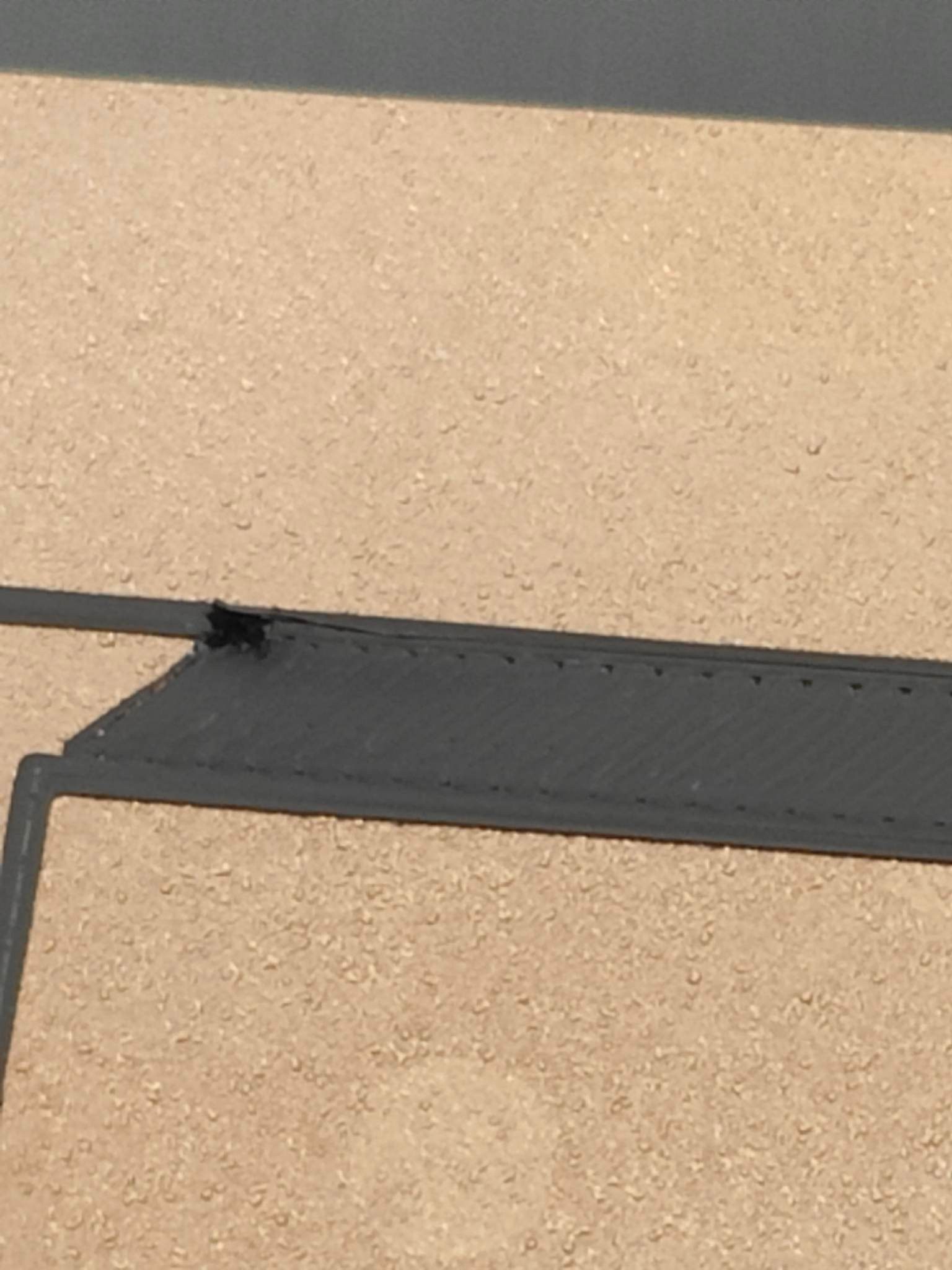

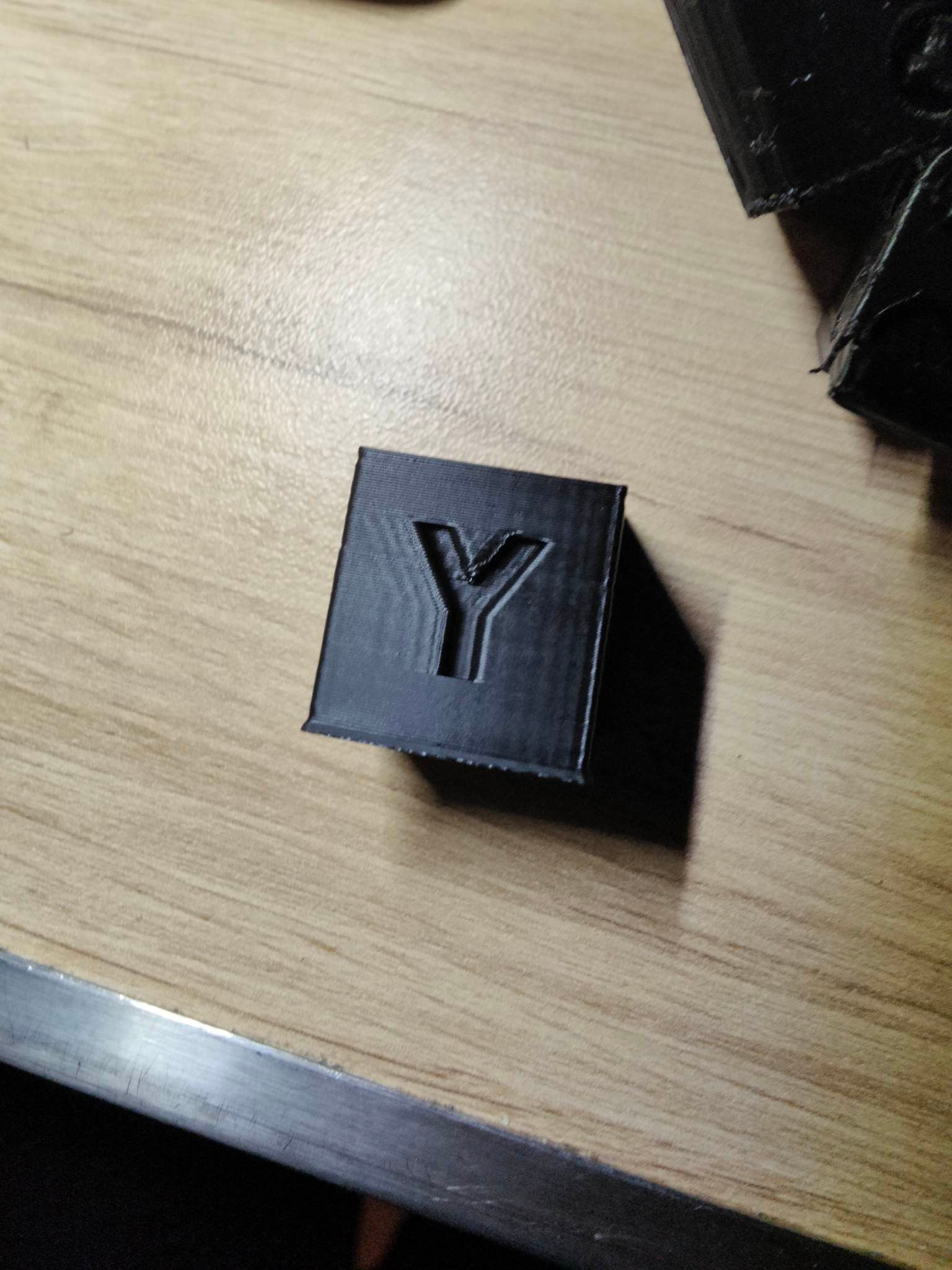

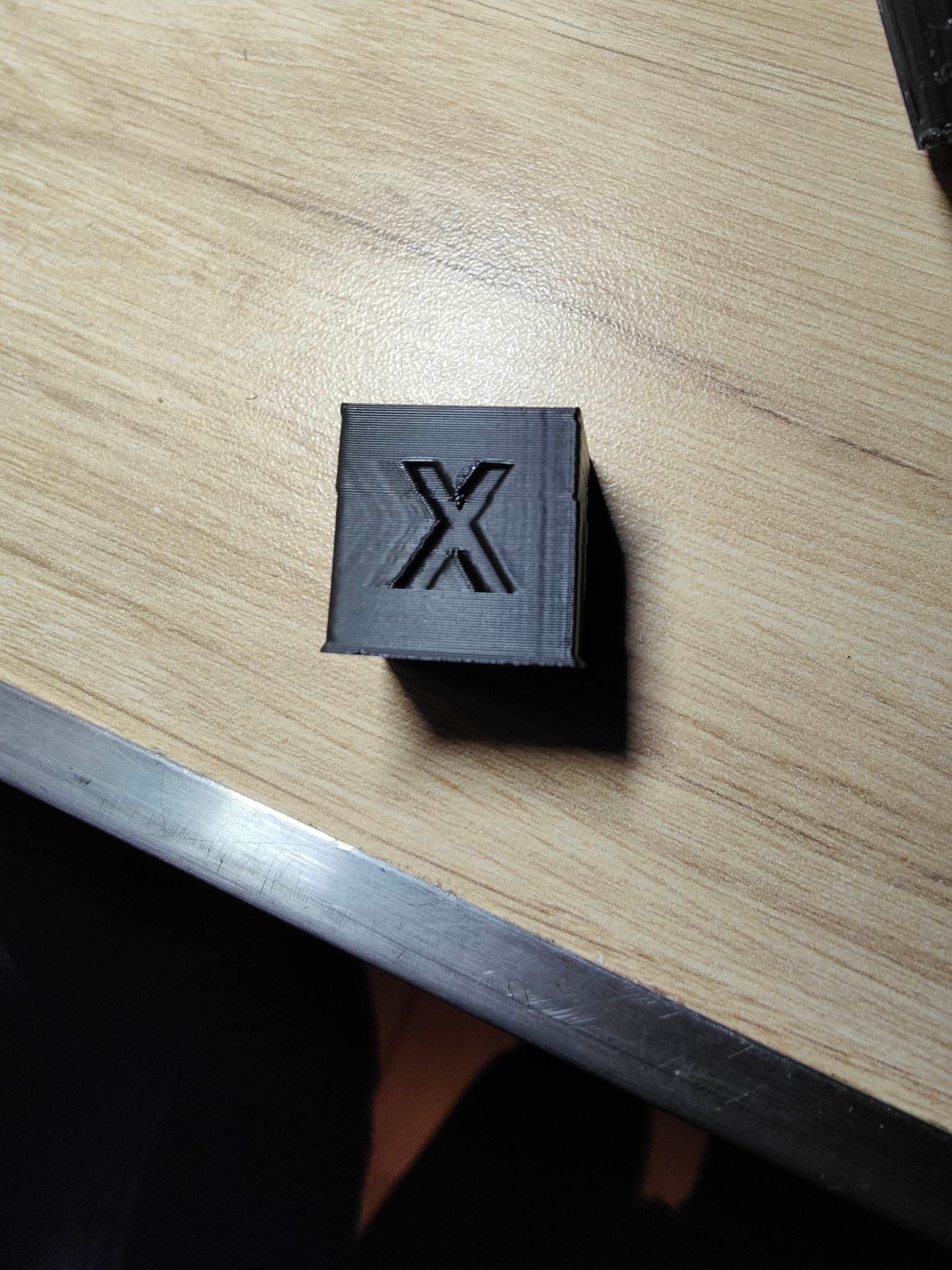

Parfois le cube bouge et se fait balader par l'extrudeur (même dans 80/85% du temps) mais parfois sur la couche deux et trois, ou parfois à 80%
En soit il est fort possible que j'ai mal resserrer des excentriques ou les roues sous le plateau, à force d'essayer à peu près tout, il y a de grandes chances que j'ai aggravé le problème. J'ai également désseré très légèrement les excentriques de l'axe Z parce que... bah parce que j'avais plus trop d'idée
En mettant de la laque, et en prenant un profil d'impression de quelqu'un du discord artillery US qui me l'a balancé, ça semble tenir, maintenant effectivement il y a probablement des soucis d'optimisation à voir une fois que j'arriverai à m'assurer que tout est à peu près en ordre.

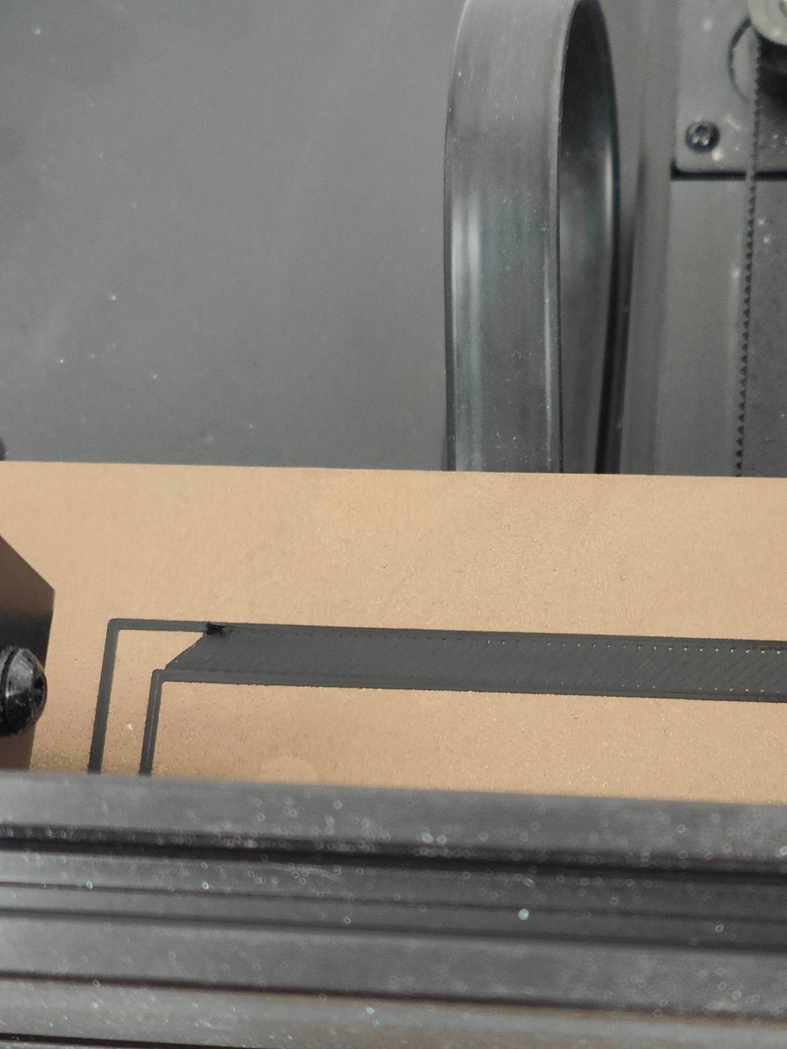

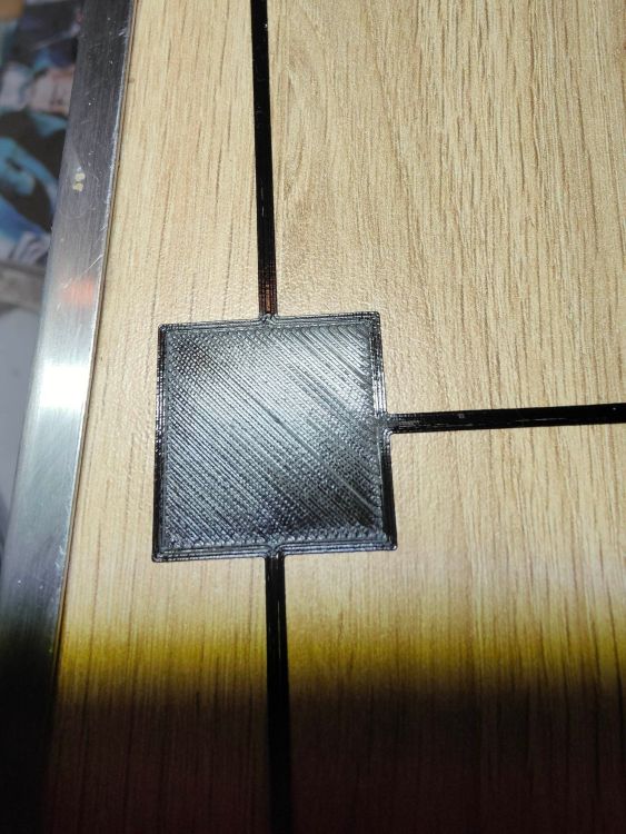

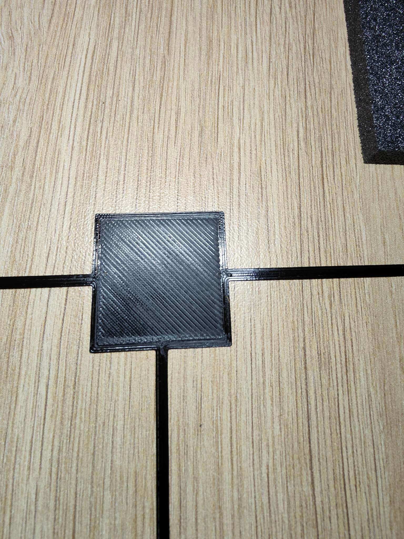

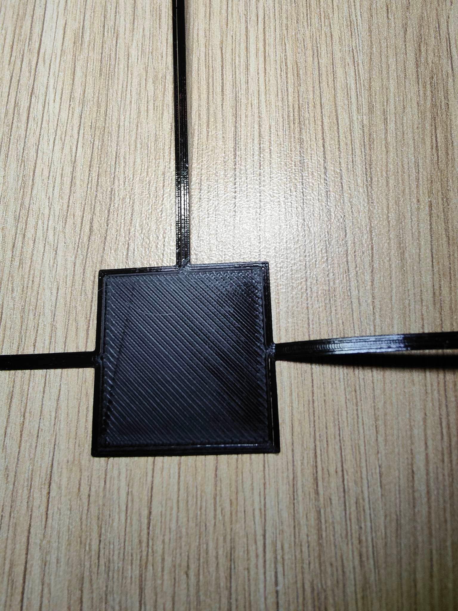

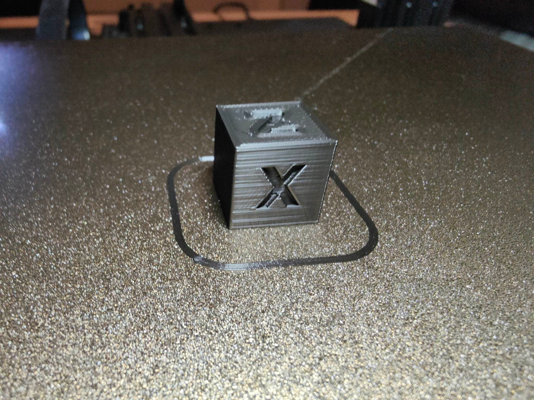

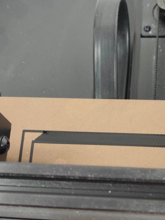

Voici quelques photos du cube qui a tenu ainsi que du bed levelling ,bien que ça ne me semble pas parfait, j'ai du mal à croire que c'est ça qui pose ce problème récurrent qui provoque systématiquement ou presque des sauts de plateau
(les photos du bed levelling ont été transposés sur mon plan de travail).
Je distingue un peu de ghosting en Y (ou alors c'est moi qui percute rien, à force de tout remettre en question je suis plus sur de moi du tout) que je vais essayer de voir une fois que je serai certain que ça ne se décollera plus

@isidon elles sont ou les photos ?
Pour le reglage des excentrique il faut que tes V-wheels tourne en forcent a très légèrement au doigts sans qu'elles soit en roue libre, cela vaux pour le Plateau Y, la Tête X et le Z portique.
Perso j'ai jamais eu besoin d'utilise de laque sur mes plateau PEI Energetic3D, et sur le Biqu SSS, par contre sur un PEI texturé il faut prendre en compte qu'il faut descendre un poil plus la buse car la matière doit entrer dans les texture du plateau. Après les plateau PEI texturer sont aussi prévue pour limiter une trop forte accroche surtout pour des matière comme le PTEG et le TPU encore plus qui risquerais d'arracher les surface PEI Lisse 😉
J'ai pas pu héberger les photos à ce moment là le forum est parti en maintenance xD, j'ai édité.

Cela semble pas trop mal au vue des photo, tu as pas mal de ghosting sur la face X par contre, cela peu venir de plusieurs chose dont la tension courroie X les excentriques entre autre (mais je prépare une procédure et un firmware Marlin 2.1.2 avec gestion de l'input Shaping, qui est la pour calibrer la compensation de la résonnance lié au fréquent de vibration des axes). Après j'ai impression que tu est en légère su extrusion as tu fait la calibration des steps/mm de l'extrudeur ?
Je vais regarder tout ces détails d'excentriques, à force de tout tripoter il est fort possible que ce ne soit plus bon

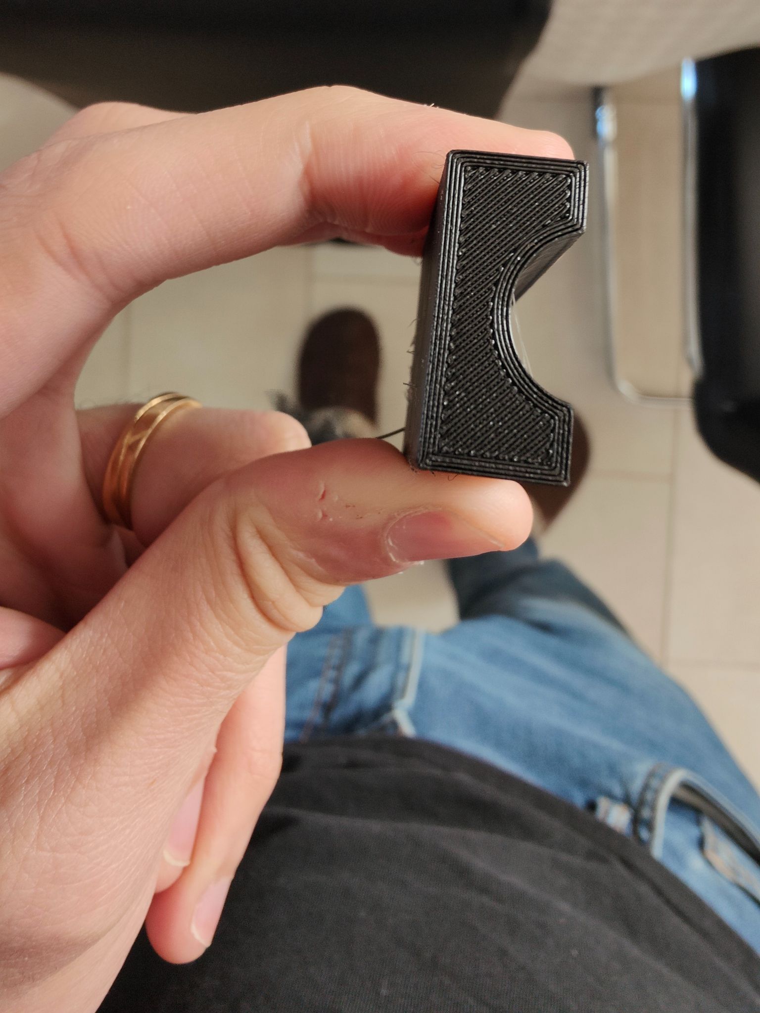

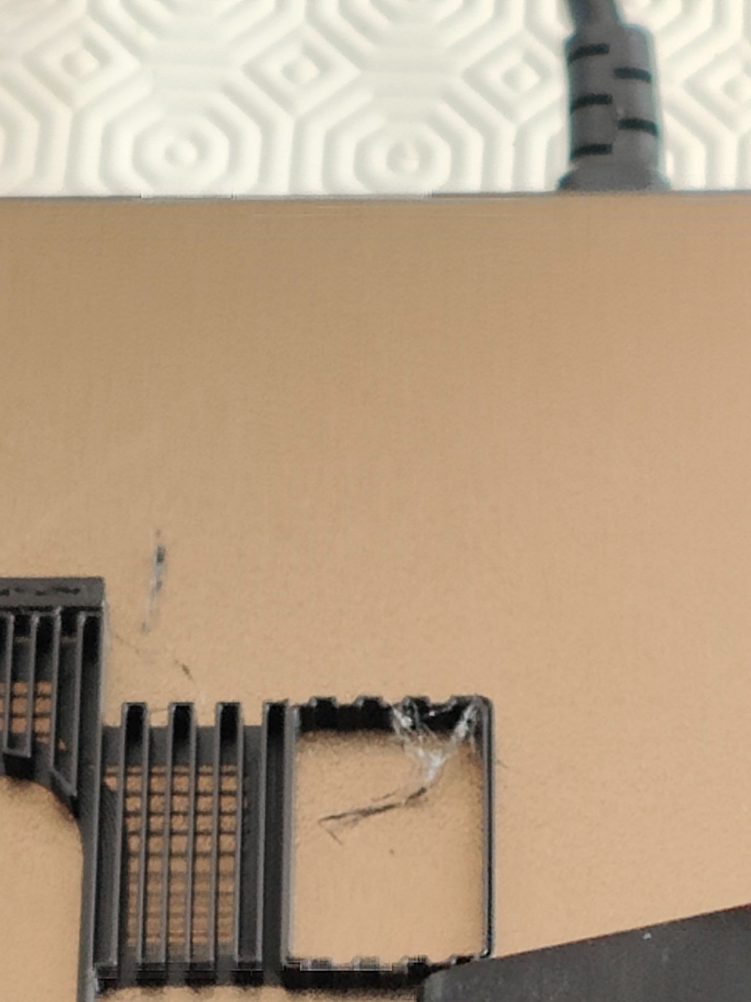

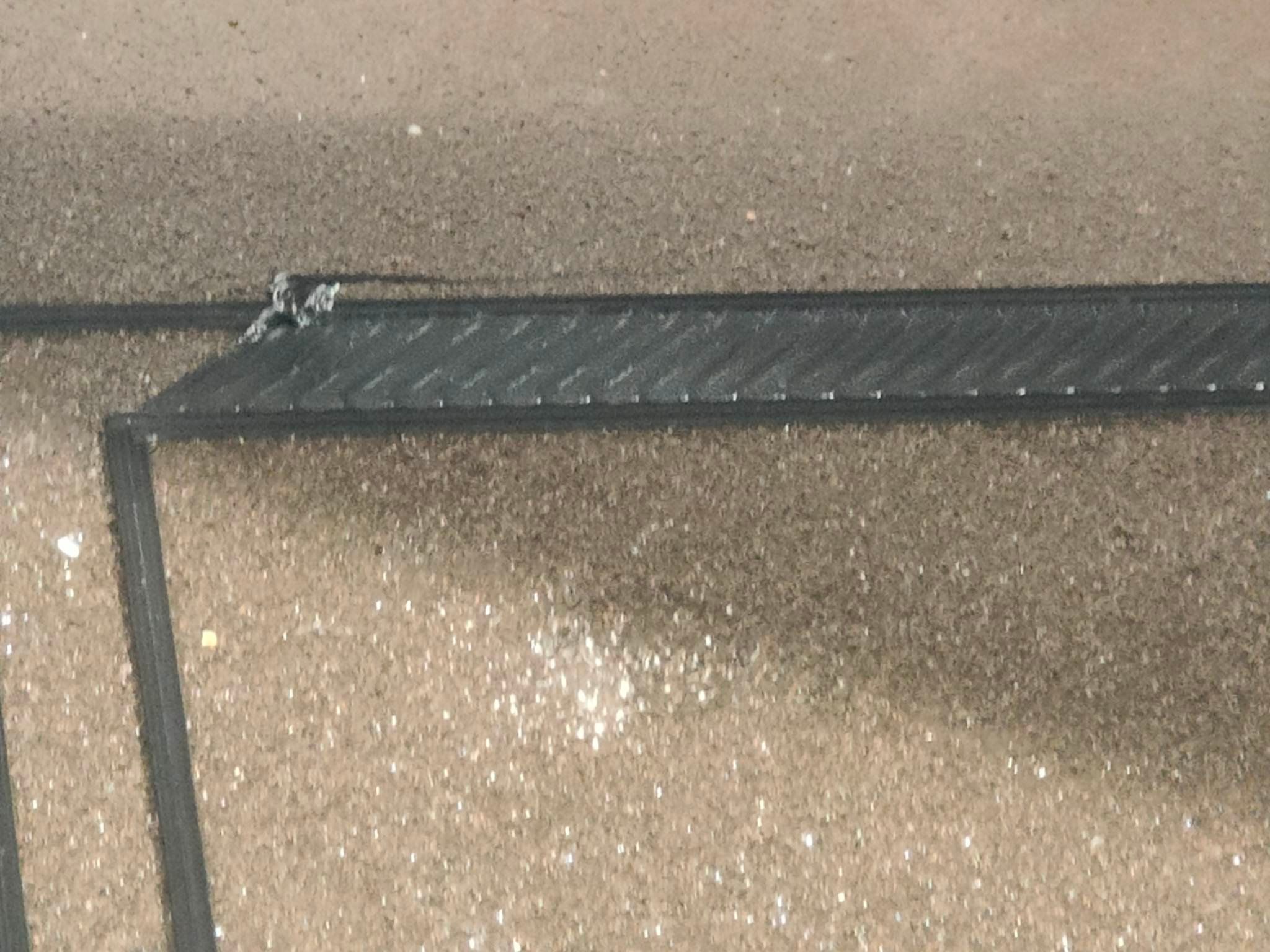

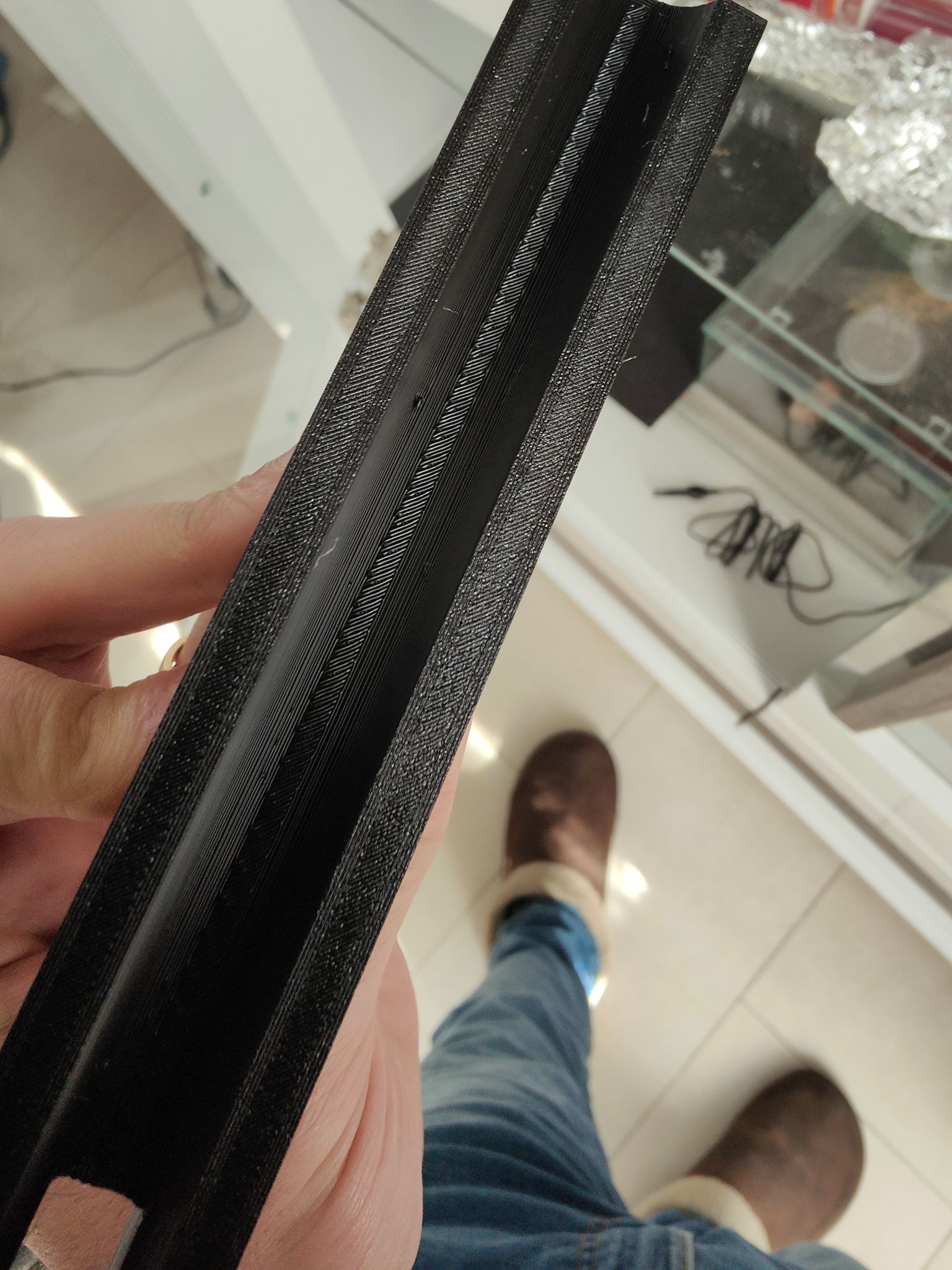

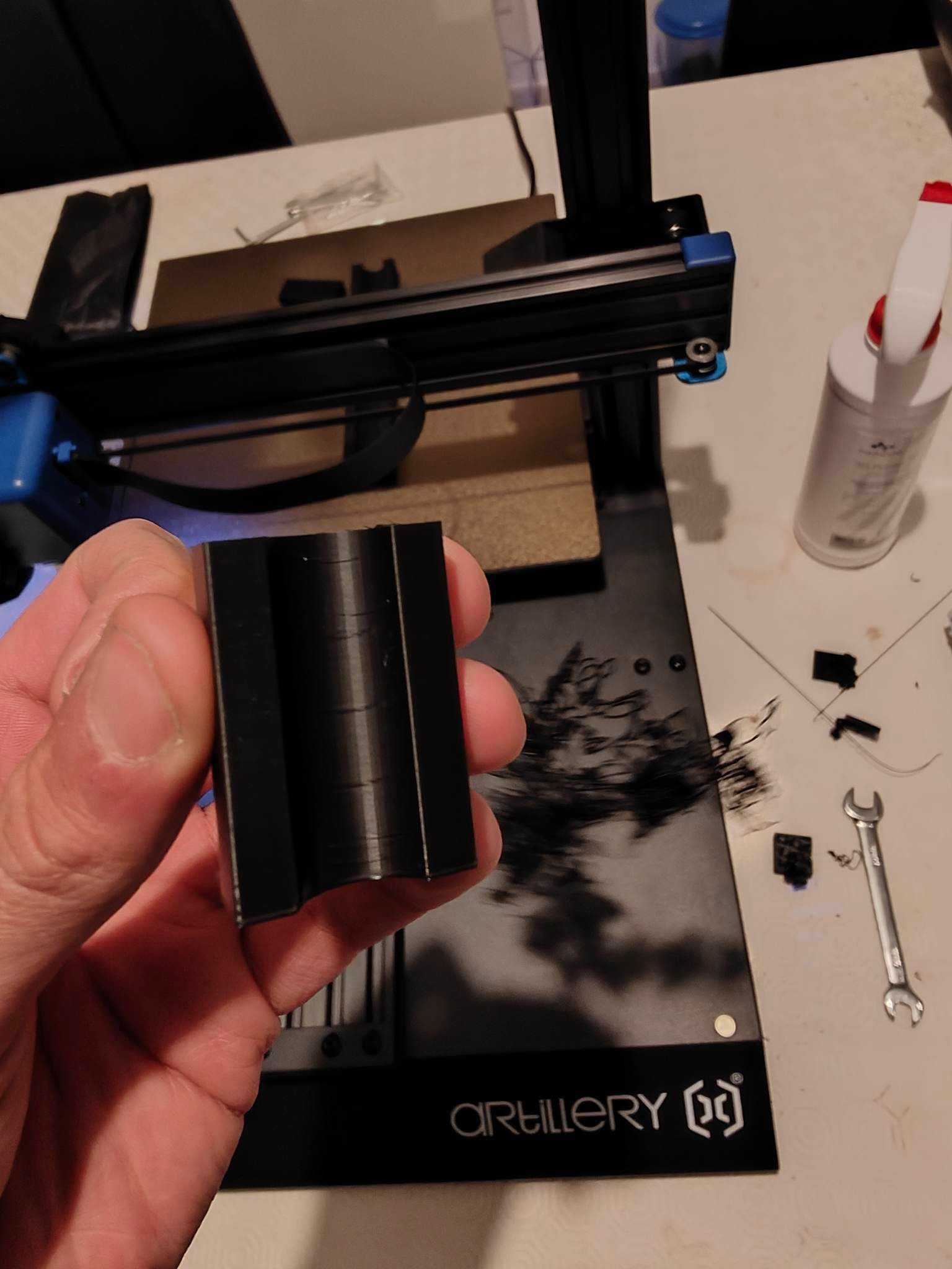

Voilà une photo de mon dernier échec (le dessus d'un support de tube à essai) le dessous fait à l'horizontal est sorti niquel, le couvercle, fait à la verticale (en même temps) à sauter sans que je ne comprenne pourquoi à une certaine hauteur (ça pourrait venir d'une calibration à refaire ?)
Tu aurais des photos du dessous des pièces imprimer pour voir la première couche a moins que tu utilise un raft dans ce cas le dessous du raft.
Pour la calibration de l'extrudeur ou on peu le faire par Repethier host ou pronterface c'est le plus simple, mais tu peux aussi réussir a la faire sans PC la technique sera de créer 2 fichier Gcode a la main qui exécuteront ce qui doit l'être le 1er fichier Gcode sera la pour extrudeur 100mm de filament a une vitesse basse, le second fichier Gcode sera lui la pour forcer les steps/mm qui doivent a présent être utiliser par l'extrudeur et sauvegarder la configuration. Cela je peux t'expliquer comment le réaliser 😉
Tu as des soucis d'échec d'impression sur les fichiers test artillery aussi ou que sur ce que tu tranche toi même ?

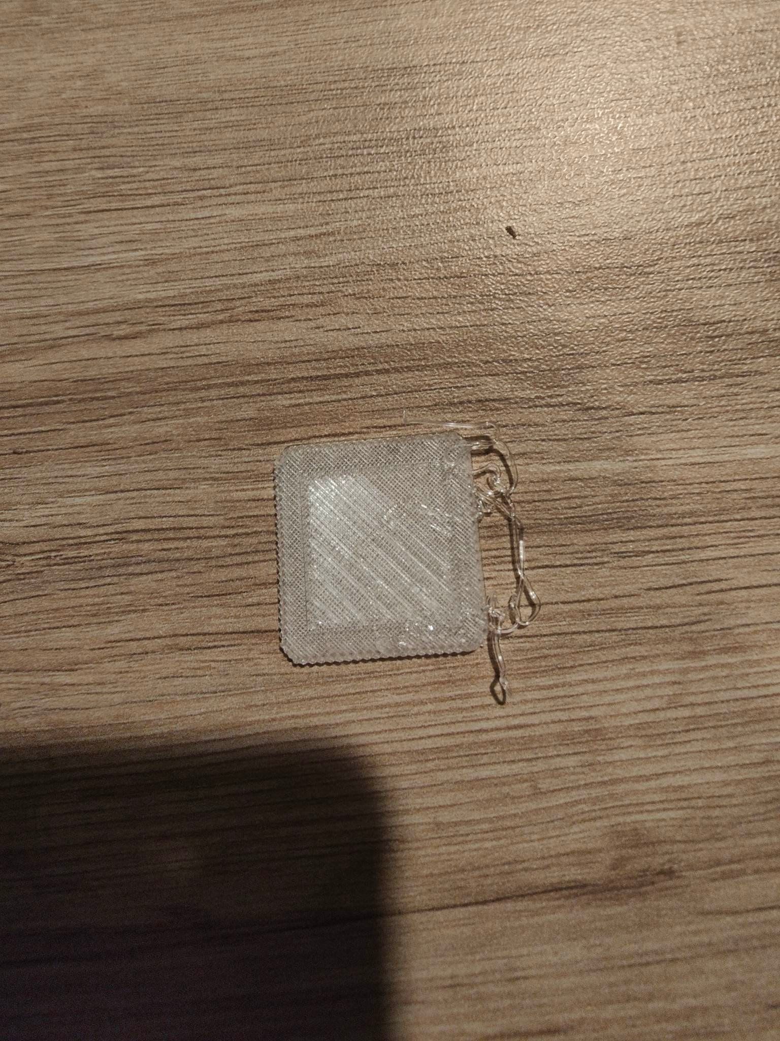

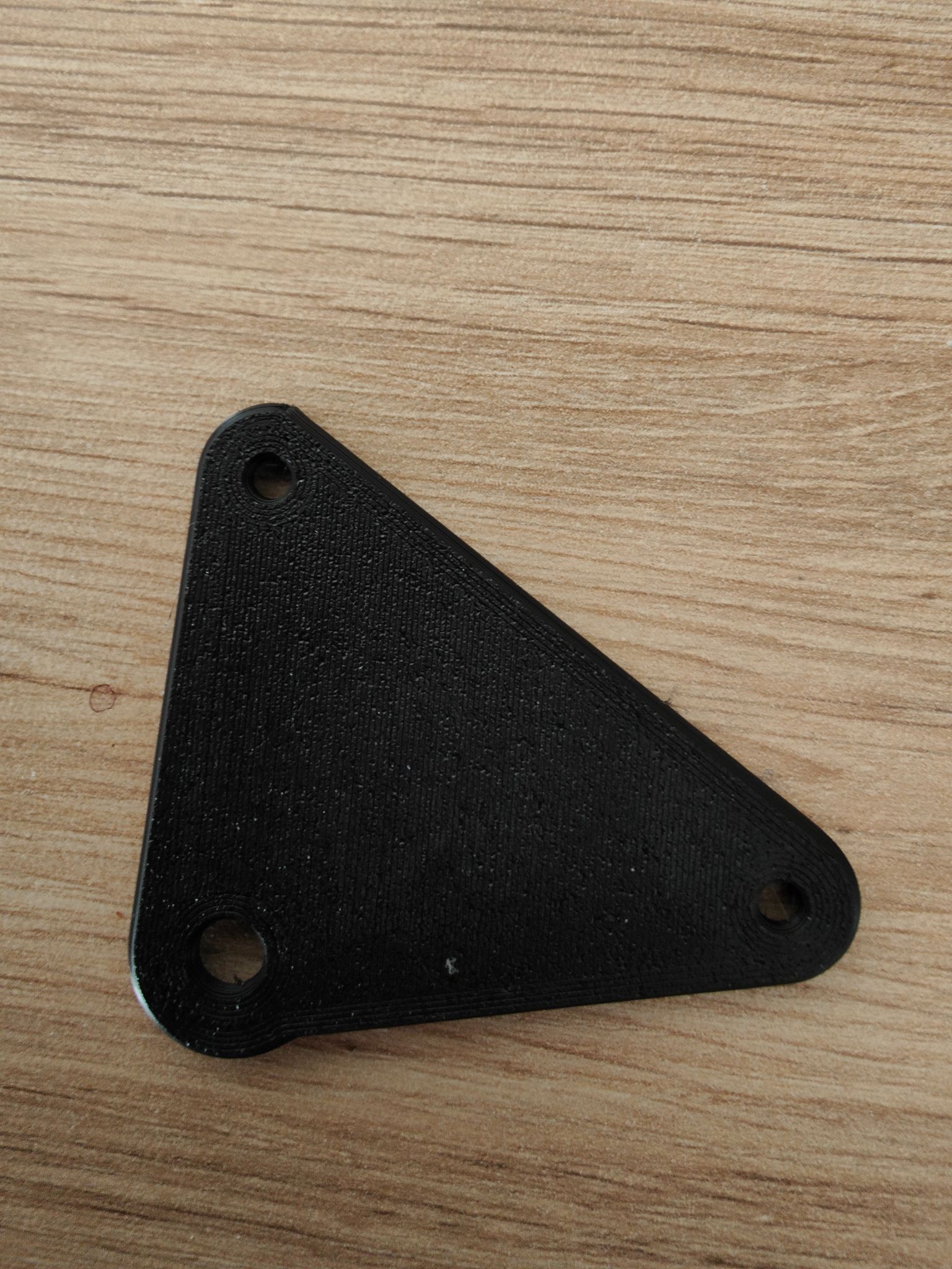

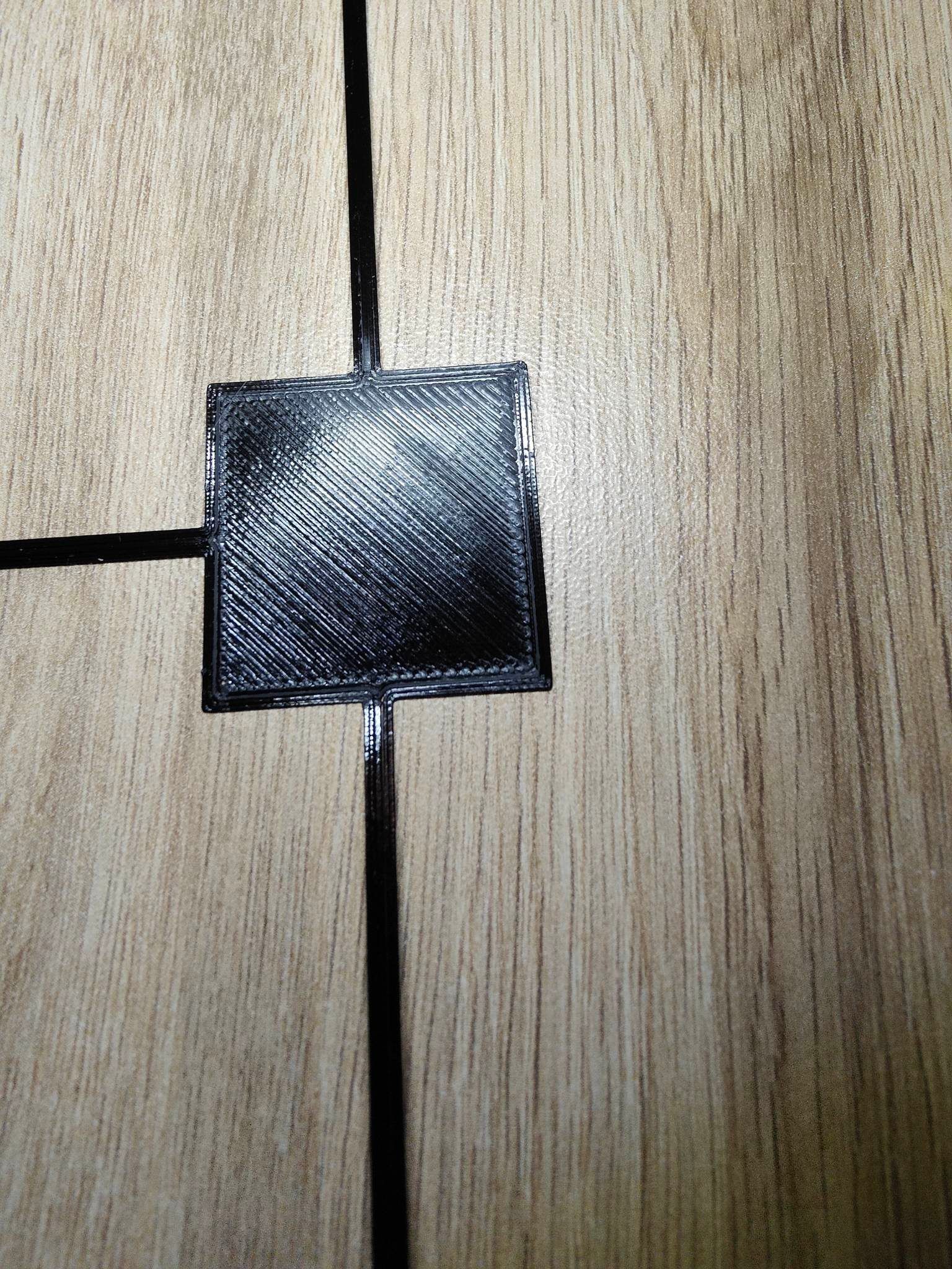

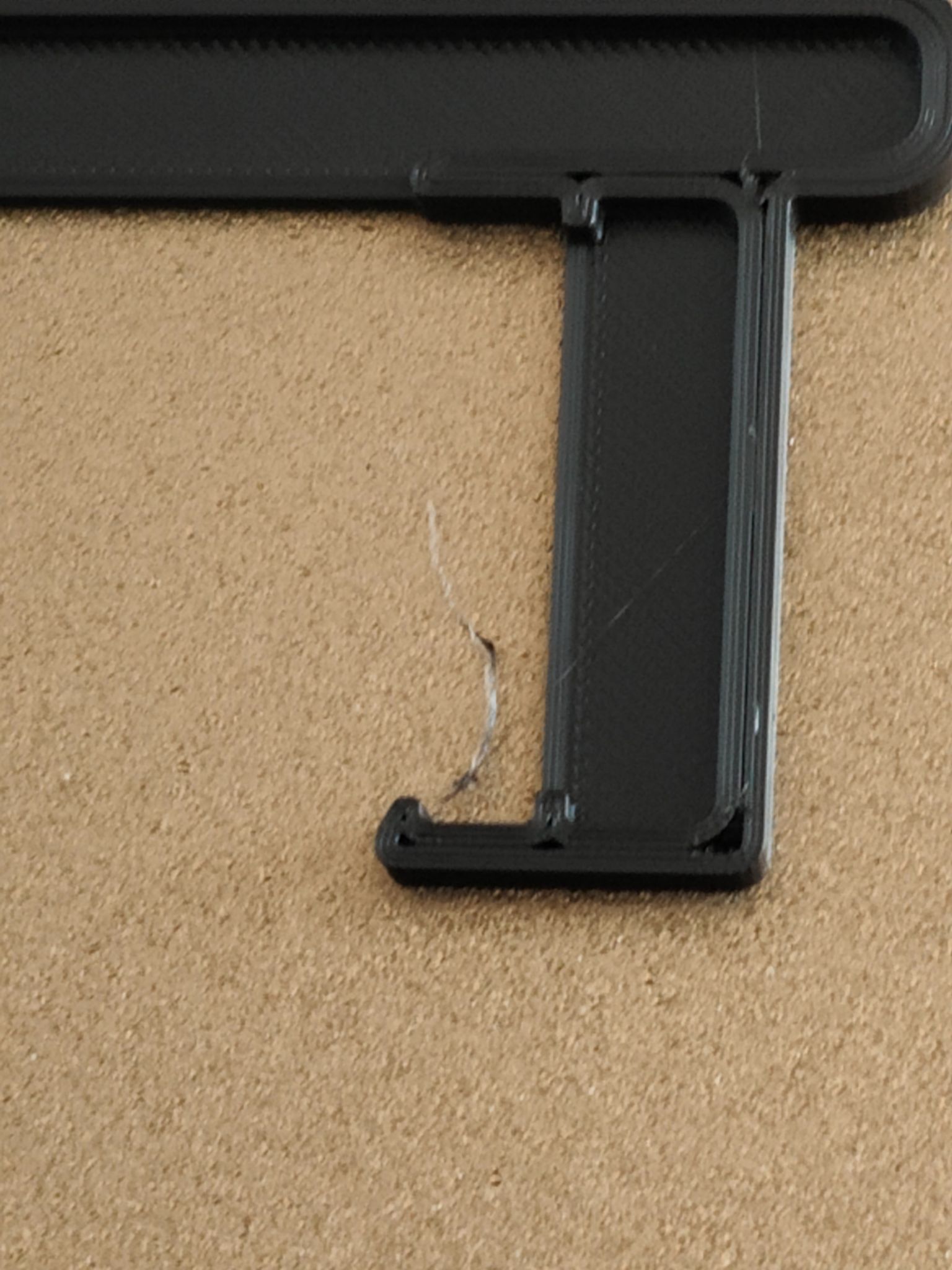

Hello, voilà les dessous de quelques pièces que je viens d'imprimer.
IMG20230210121425.thumb.jpg.ede566833ae7907a23631bb92abf6ae5.jpgIMG20230210121606.thumb.jpg.5520cb083a1c0b87efa702d677b2b36c.jpg IMG20230210121506.thumb.jpg.a76a929aa048e5f1c0916f76e4a2c6c9.jpgIMG20230210121632.thumb.jpg.47bbc810f09d64c83a23f4044908dbe8.jpg
L'imprimante semble fonctionner quand les éléments sont bien fixés au sol, je n'ose pas essayer de faire un truc trop haut, mais il va falloir que je tente pour voir si ça passe.
Pour l'instant, je n'avais des erreurs que sur les fichiers de test artillery et les cubes de calibration que je tranche moi (et pour le moment sur tous les fichiers qui semblent plus haut que large j'ai l'impression).

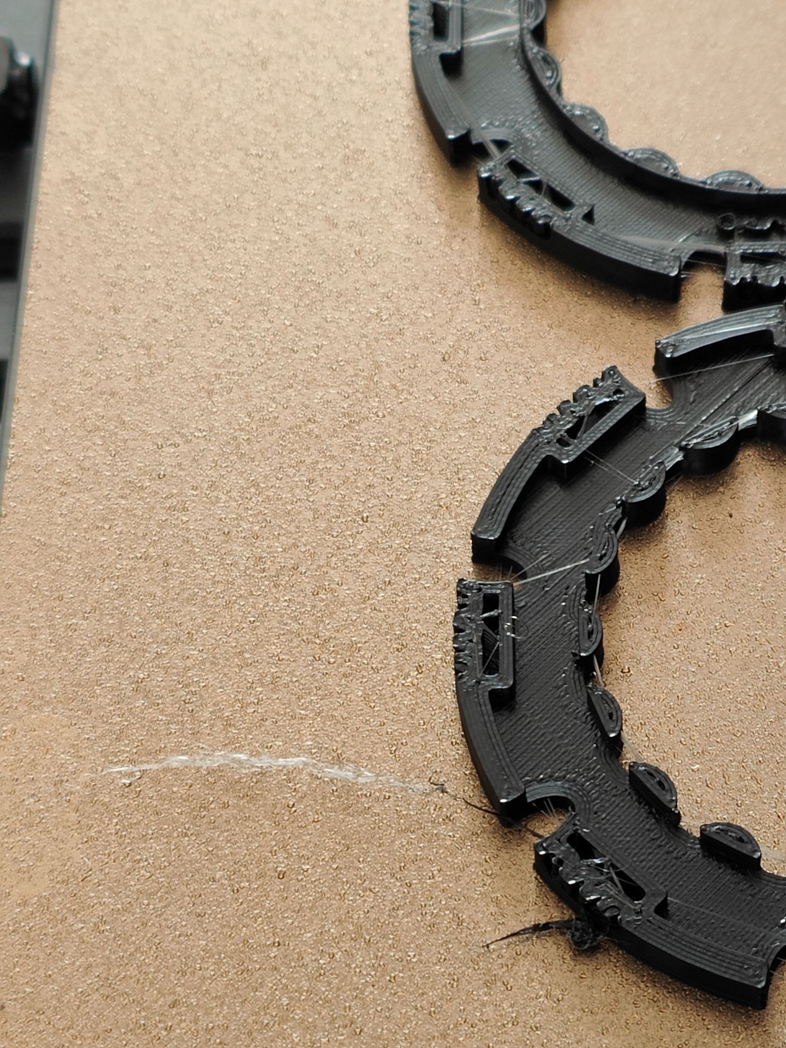

Depuis hier je distingue des fils blancs en stringling sur mes pièces (poussière ou poils de chats ??), rien qui ne me semble dramatique mais je trouve ça étrange

La première photo rassure moi tu etait sur un Radeau et pas sur le plateau en direct ? sur les Autre cela semble correcte en première couche tu pourrais peut être descendre encore un fouillât mais cela ne me semble pas déconnant.
As tu essayé d'utiliser une bordure autour des pièce plus haute que large pour avoir plus de contact sur le plateau ?
Le stringing peux venir de la texture/viscosité d'un filament, d'une température un peu trop important pour ce filament, d'une buse usé qui laisse plus de matière s'échapper, de paramètre de distance et vitesse de retraction mal adapter a un filament. Par contre pourquoi fils blanc ou transparent comme cela c'est étrange sa 🤨.

Je pense sérieusement que ce truc blanc vient de poil de chat foutu sur le filament ou qui viennent se coller à la buse chaude, si c'est juste ça rien de grave, j'vais juste faire le ménage (... dis comme ça j'ai l'air d'un g*tan)

Dans le doute j'vais en prendre un de chaque
Le 3Dtouch d'origine est très bas de gamme et pose soucis chez pas mal de personne c'est pas impossible qu'il en soit la cause. Certain ajuste le babystepping a chaque impression a cause de cela parfois.
Le 09/02/2023 at 17:28, MrMagounet a dit :
Alors j'ai bien repris toutes les courroies et les excentriques (je me demande si je ne devrais pas les serrer de façon un peu plus sévère) , j'ai toujours un léger ghosting en X et Y (j'ai toujours pas calibration des steps/mm de l'extrudeur - PLUS RIEN A BOIRE - je vais essayer de m'y pencher d'ici ce soir ou demain
