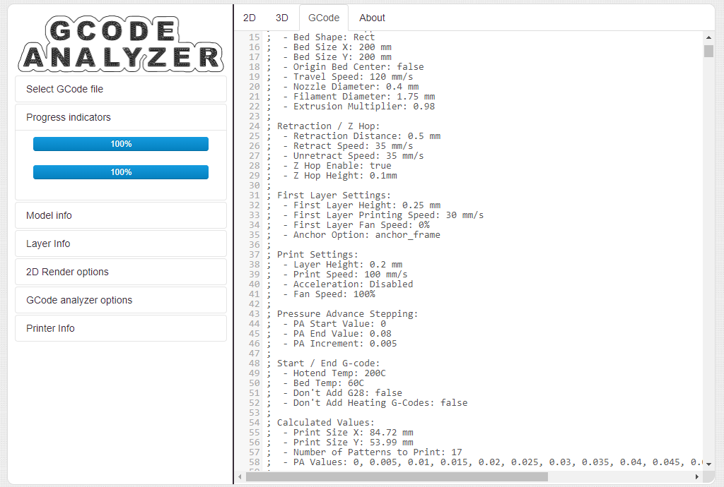

J ai une question qui m embete un peu , comment retrouve t -on les paramètres d un fichier g-code , car sous cura , le fichier ne peut pas etre modifié, j aimerai voir les réglages effectués température, rétraction etc ,,, jai vu  avec un editeur de texte on peut ouvrir un fichier g -code , mais aucune information de température etc,, n est présent

Si c'est un fichier généré par Ultimaker Cura, a la fin il y a un bloc qui permet en principe a Ultimaker Cura de refaire un profil ( enfin des truc modifié )
Le 17/05/2021 at 17:03, PPAC a dit :
si vous perdez un profil d'impression, il peut être possible de le récupérer depuis un fichier .gcode créé par Cura. (en fin du fichier .gcode, Cura ajoute un bloc de descriptions du profil d'impression.)
Pour l'importer :
Menu "Préférences" -> "Configurer Cura..."
Sélectionner "Profils" et utiliser le bouton "Importer" pour allez sélectionner votre fichier .gcode
Sinon c'est avec un éditeur de texte et il faut chercher le commande g-code importante comme
M109: Wait for Hotend Temperature
M190: Wait for Bed Temperature
M104: Set Hotend Temperature
M140: Set Bed Temperature
 et déduire de la différence entre les valeur E des commande G1 entre la fin d'une couche et la couche suivante pour la distance de rétraction ...
Ou encore utiliser Prusa Slicer gcodeviewer ( qui a différent mode de vus (vitesse, hauteur de couche , ... )  (Certaine vus sont possible sous Ultimaker Cura mais seulement si tu a une carte graphique qui permet ses rendus ( vitesse, températures , ... )

@print51 tu peux voir pas mal d'infos avec ça
