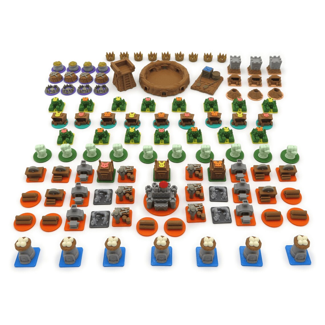

Je souhaite pimper mes jeux de société , fabriquer des inserts et des jetons plus attrayants que ceux en carton.
Le genre de projet que j'adorerai mener à son terme, un Root pimpé aux petits oignons, ainsi que des inserts pour ranger mes jeux.
Kit de mise à niveau complet pour Root  108 pièces non image 1

Alors oui une FDM de taille moyen correspond a ton budget et possible a tes projets, il y a un point a prendre en compte malgré tout si les pièces sont très petites il sera compliqué voir impossible d'avoir un résultat exceptionnel en rendu, mais si je prend en compte la photo exemple dans ce cas précis cela ne doit pas poser de soucis.
