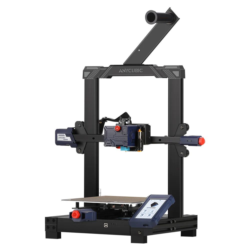

J'ai eu la chance de gagner une imprimante "Anycubic Kobra" lors de l’événement "Free to Tell Win Anycubic Kobra" (07/2022) sur le Facebook d'Anycubic.
Comme, dans un autre sujet, je découvre actuellement la "Anycubic Kobra Neo" , je prend le temps de faire un sujet pour présenter la "Anycubic Kobra" (simple) dans le but de faire certaine comparaison avec la "Kobra Neo".
C'est une imprimante FDM avec
  • nivellement automatique "LeviQ"
  • extrudeur direct drive
  • buse de 0.4 mm de diamètre

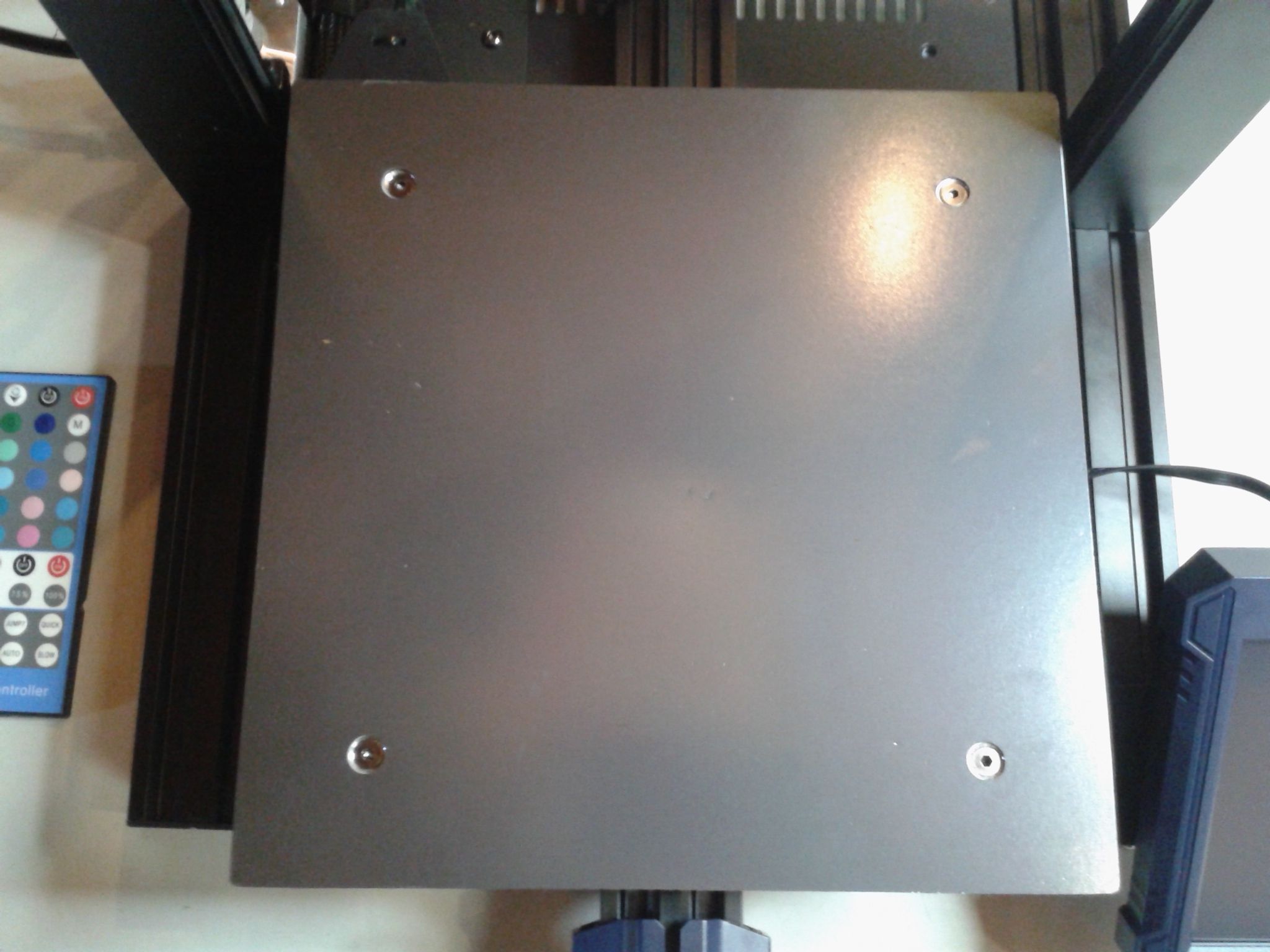

  • plateau chauffant avec une base magnétique et une plaque flexible ayant un revêtement PEI
  • écran LCD de 4,3 pouces tactile ( Mais qui ne permettre pas les interactions utilisateur nécessaire a un changement de filament via un M600 ou M0 lors d'une impression )
  • volume d'impression de 220 x 220 x 250 mm (LPH)

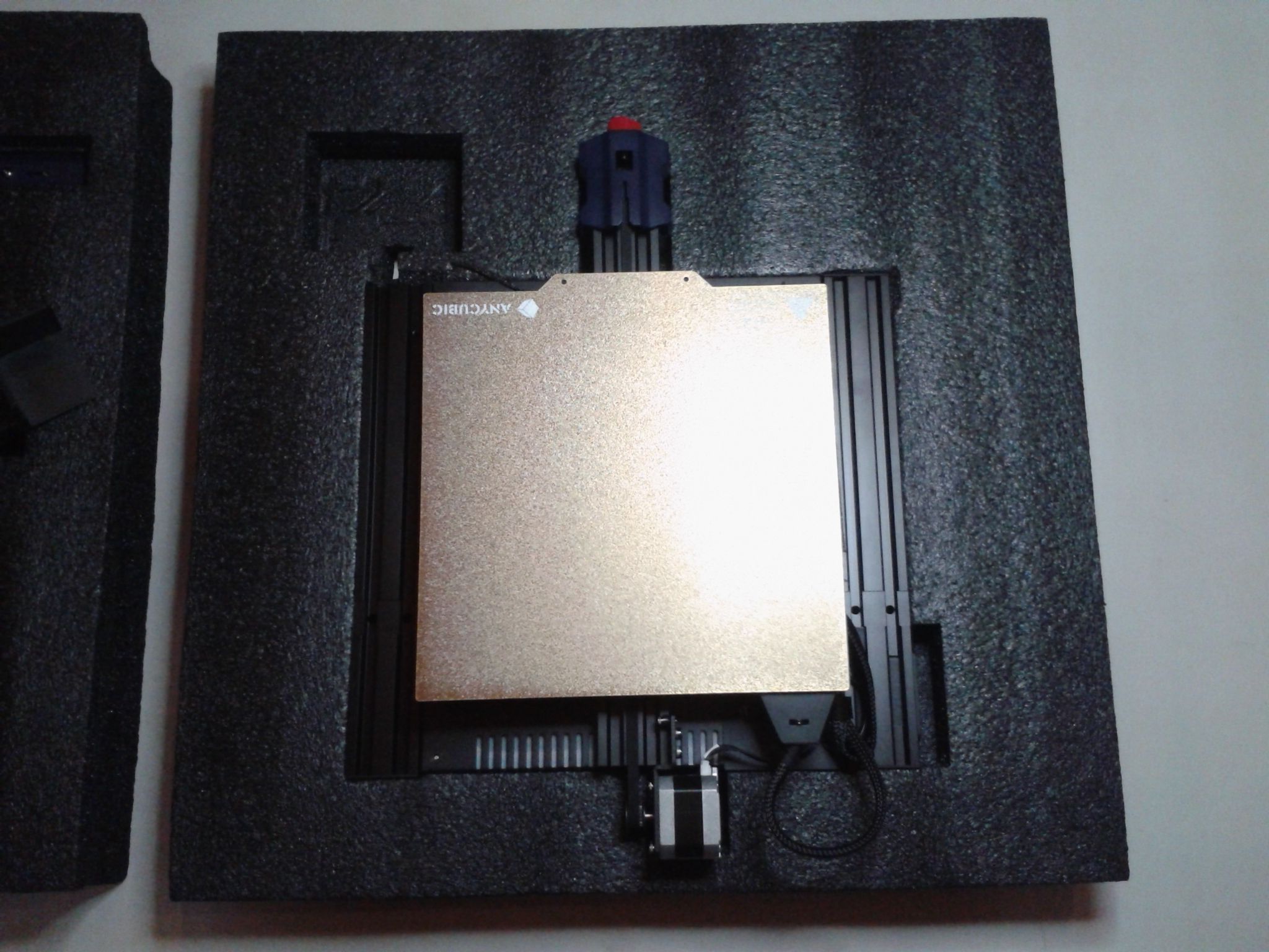

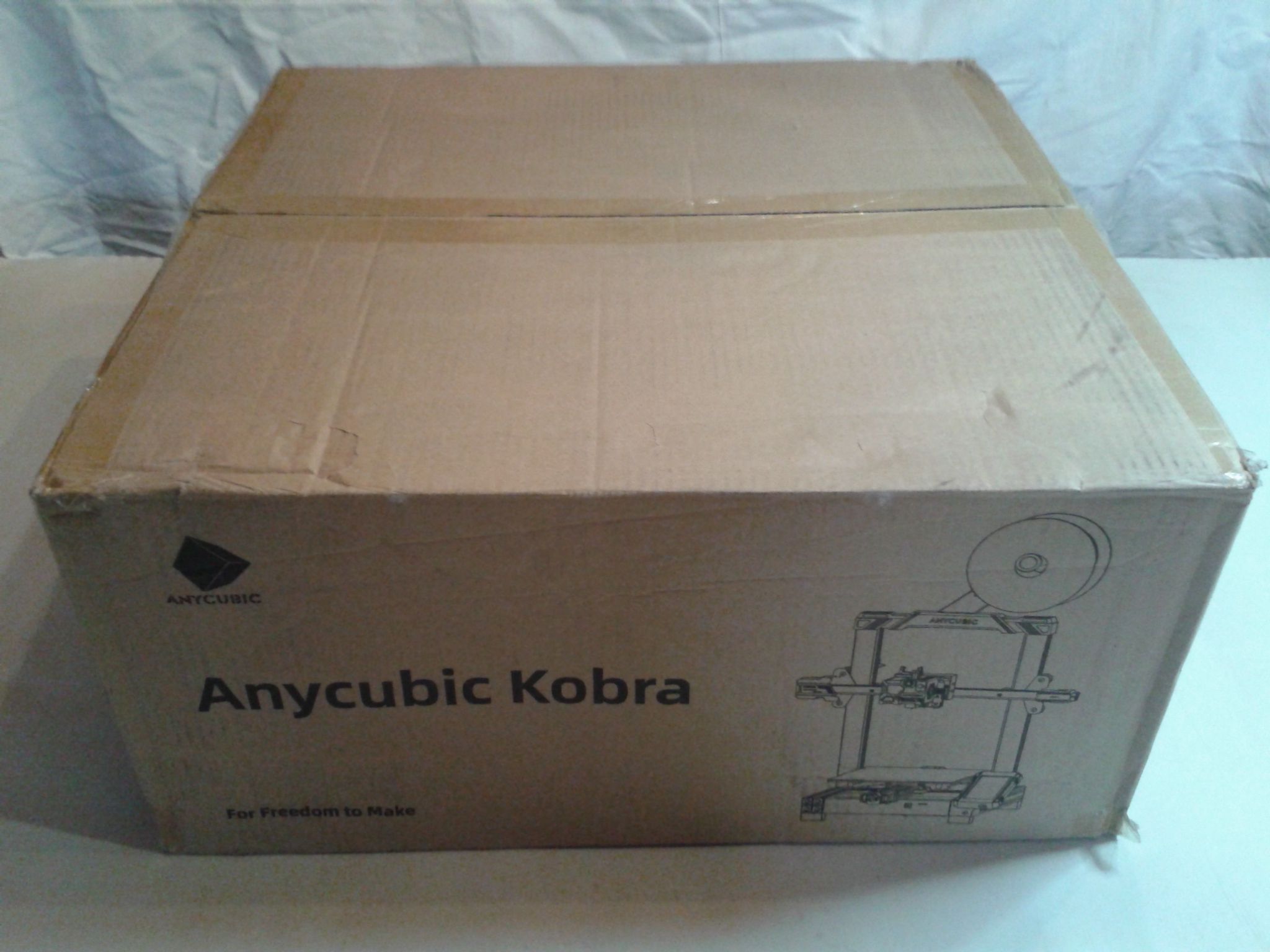

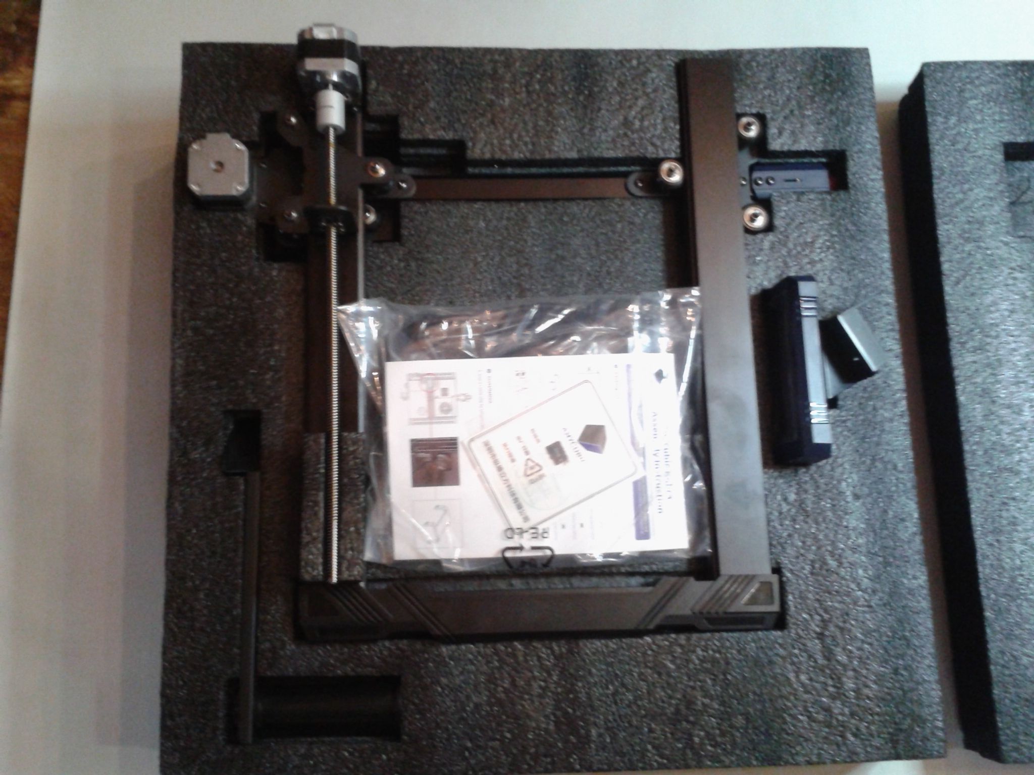

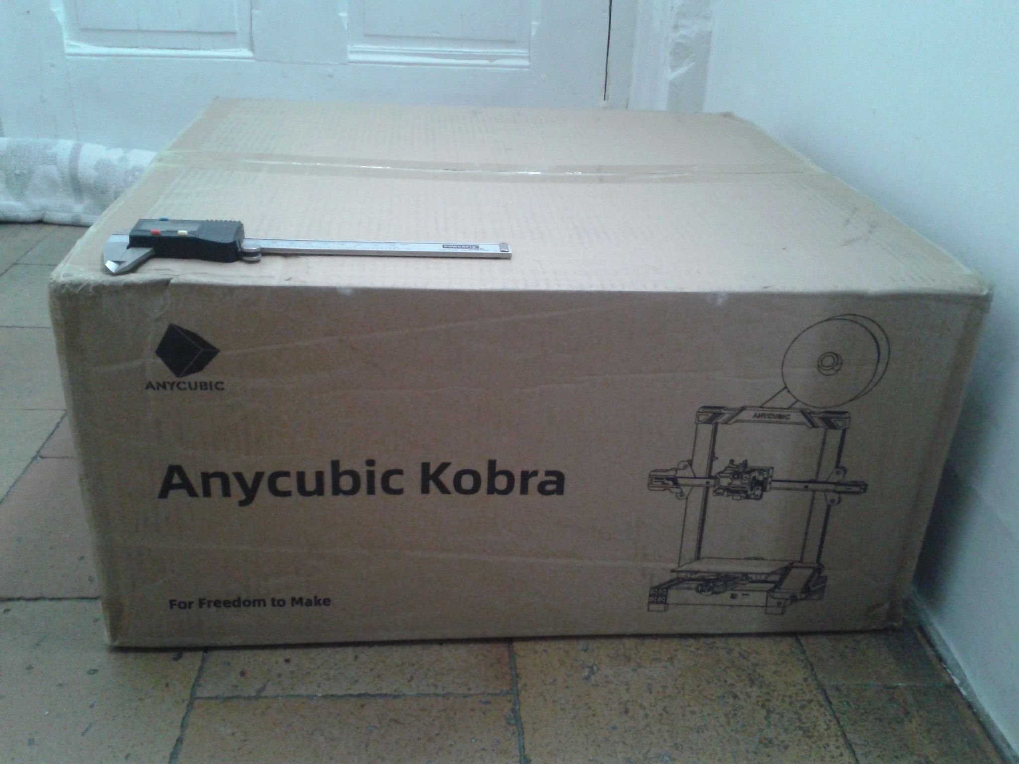

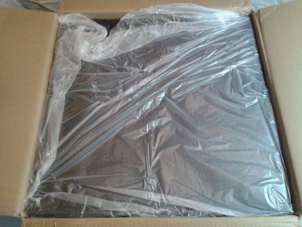

image.thumb.jpeg.f6d64a7fc8116b732094fefa527af660.jpeg image.thumb.jpeg.24933793e7c597df280ad834afd3e71d.jpeg

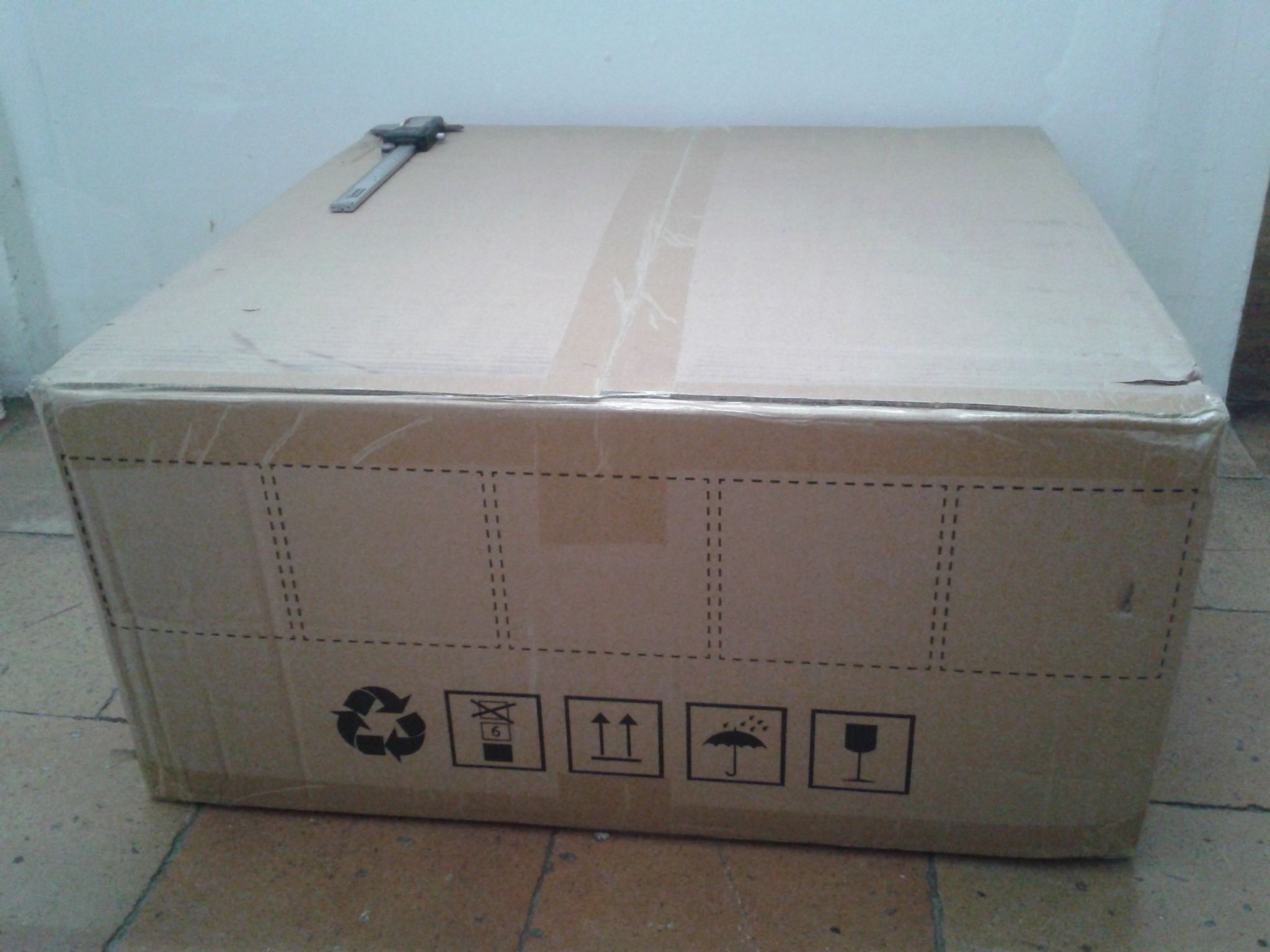

Carton de l'imprimante "Anycubic Kobra"
  • Dimension environ 55 x 54.5 x 25.5 cm ( L x P x H )
  • Poids mentionné sur l'étiquette de livraison 10.3 kg.
Modifié (le) par PPAC

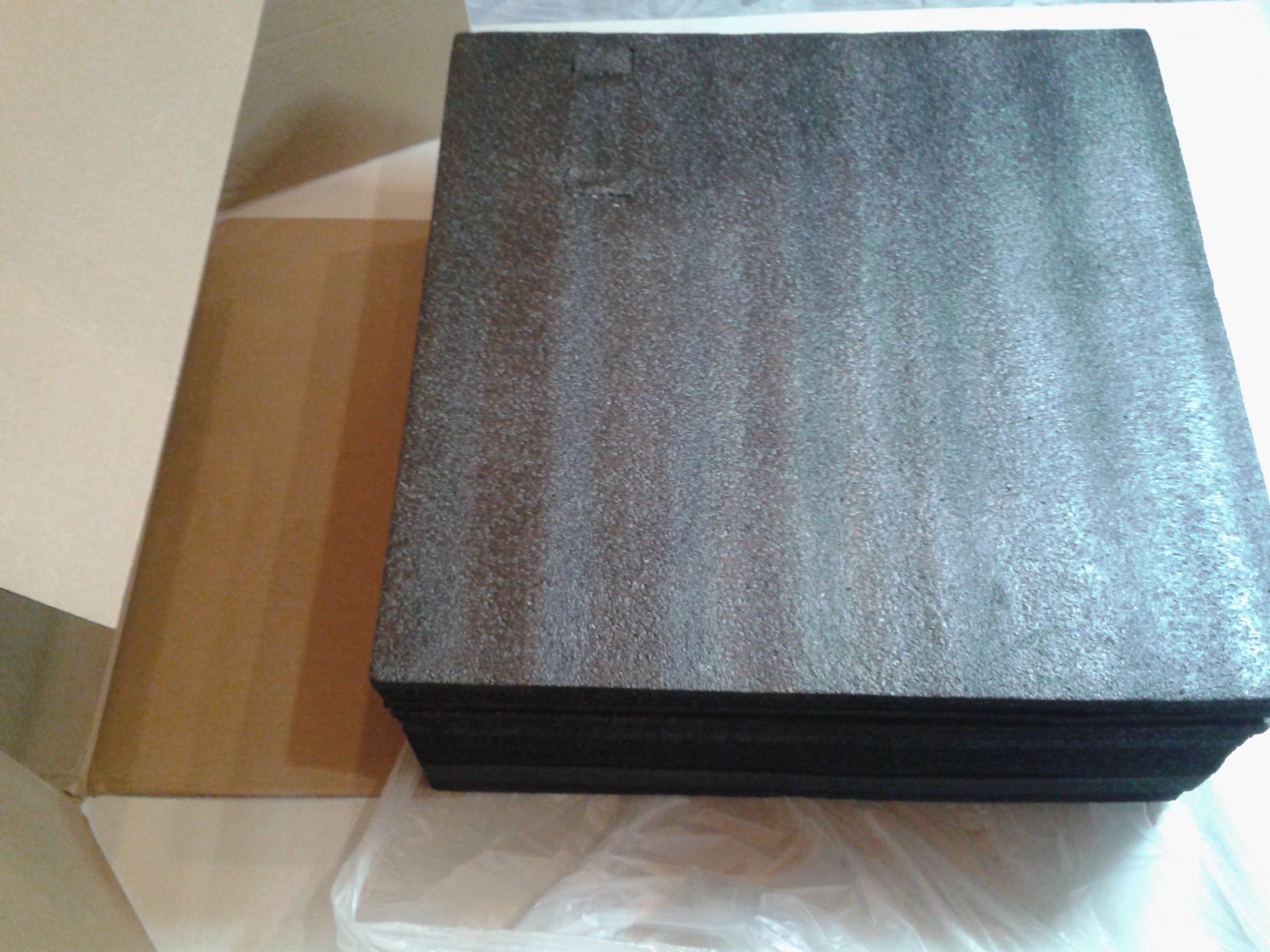

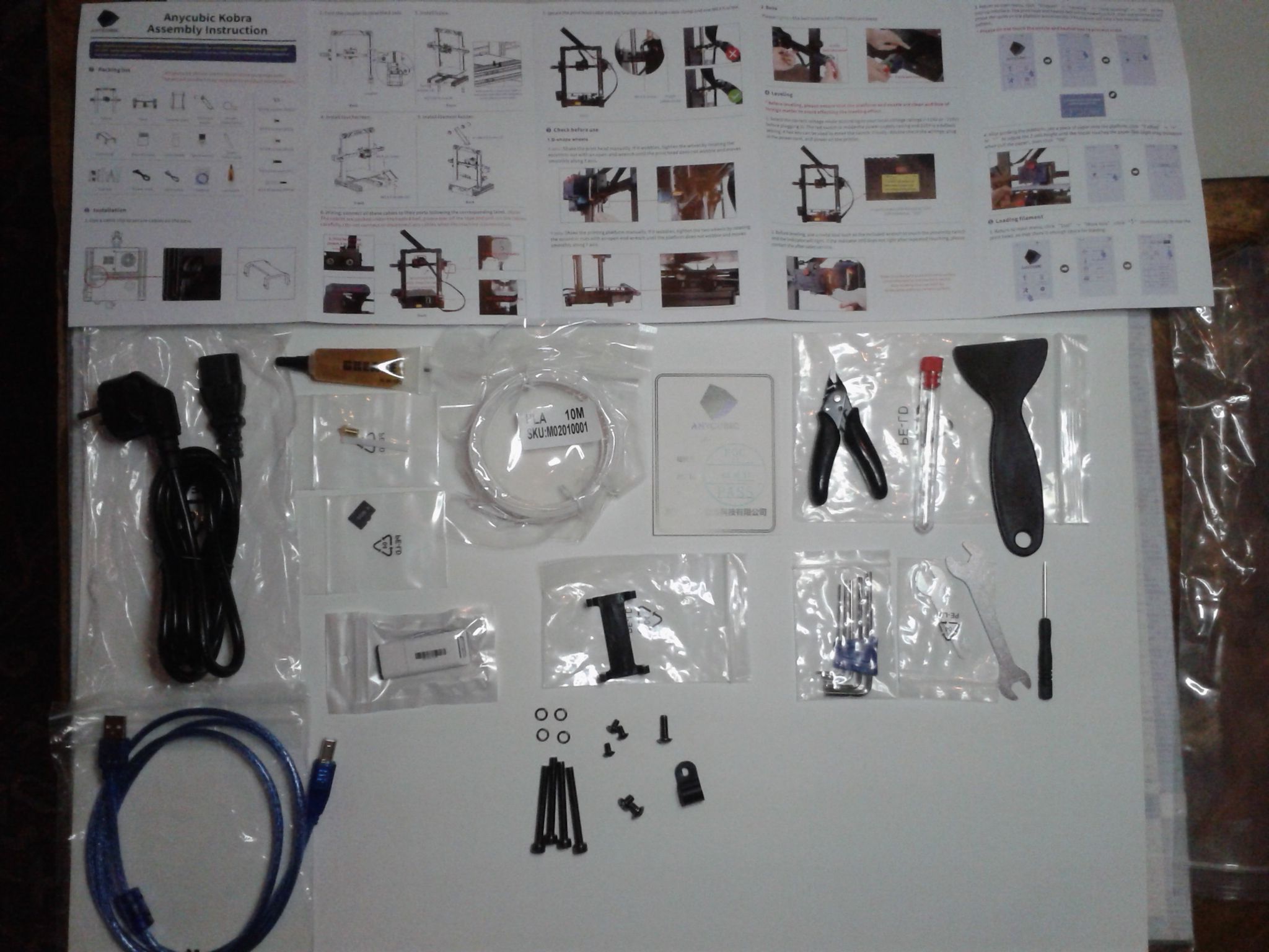

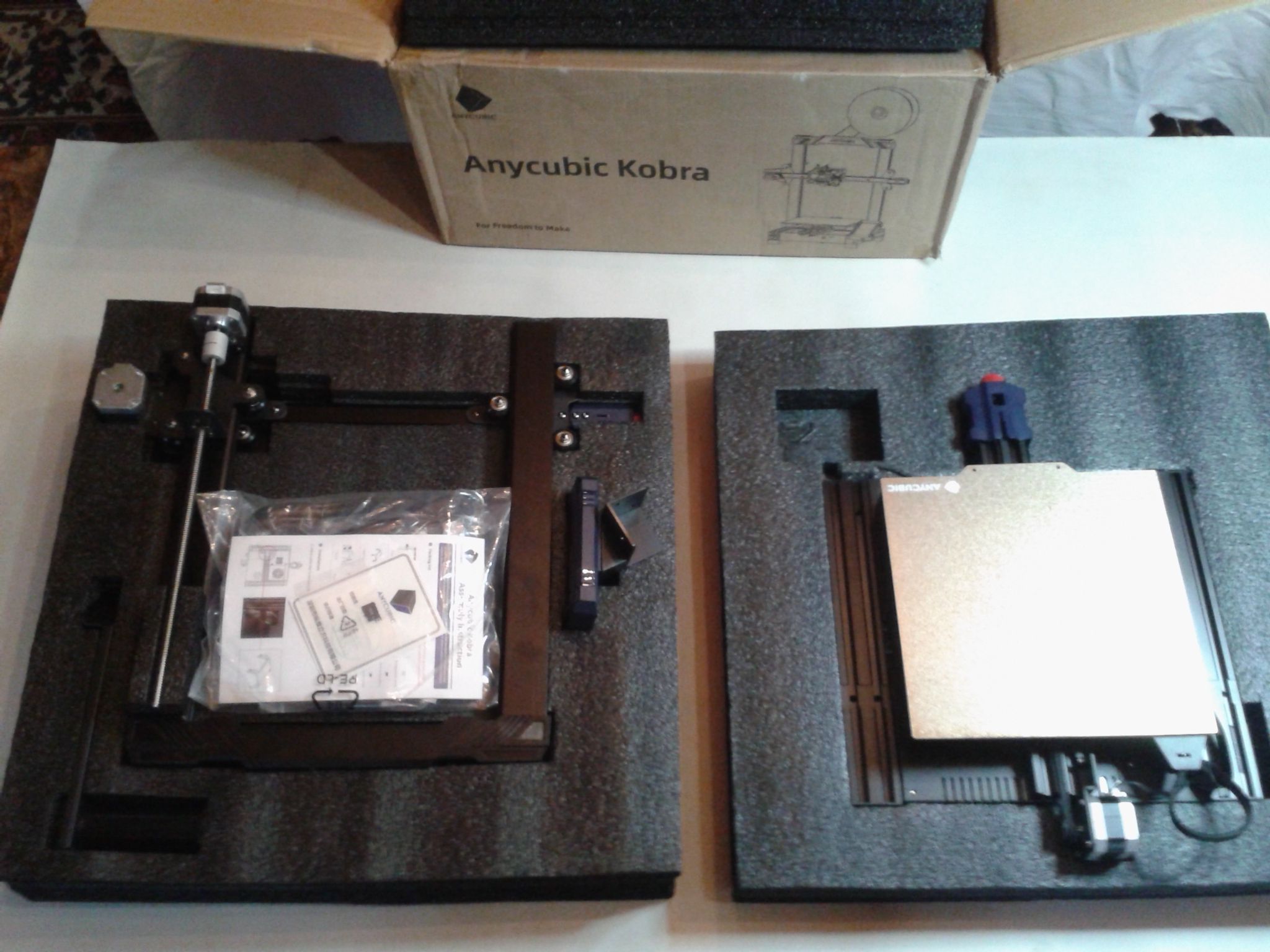

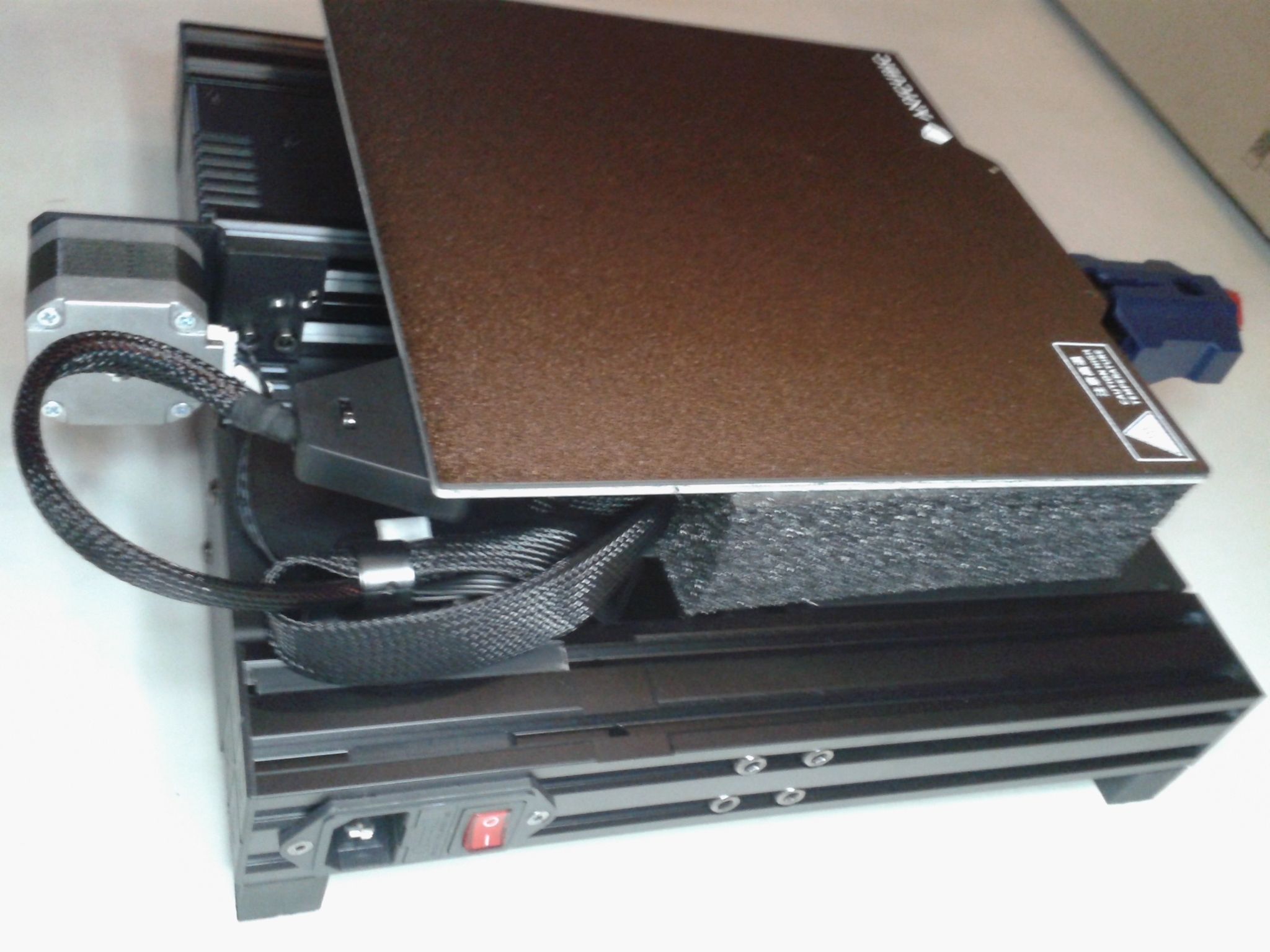

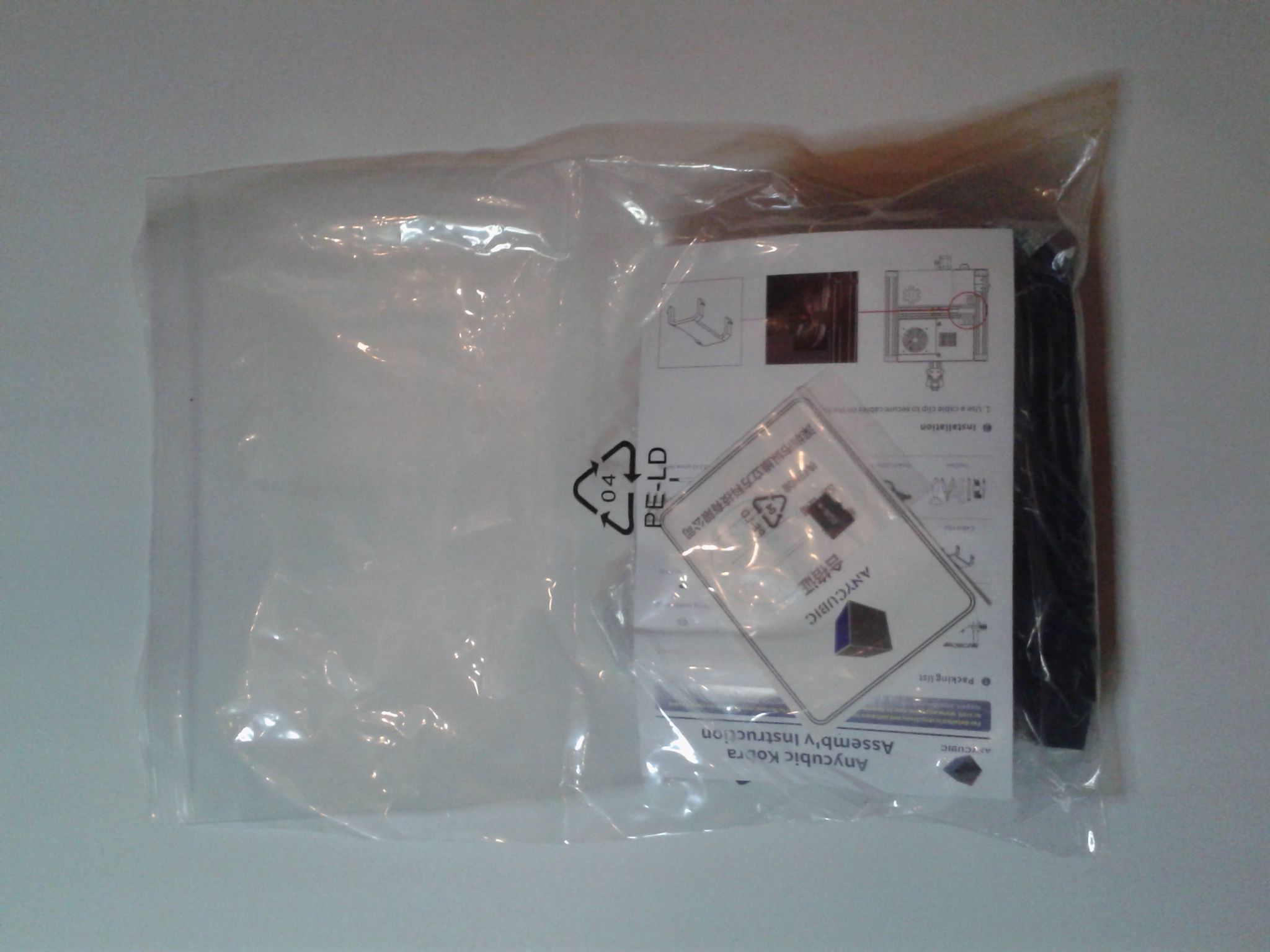

Déballage et inventaire
IMG_20220804_102025.thumb.jpg.444ae6d420520d52ebf8d797bbaf7daa.jpg IMG_20220804_102042.thumb.jpg.91dc02a024f5c9c0beed93c684705ee7.jpg image.thumb.jpeg.f0ab61cdbb5bd62735529833be6c13bd.jpeg image.thumb.jpeg.b35af8f75a53c35a4259f0d96ec6b52b.jpeg image.thumb.jpeg.82295b3e178024e1dde860a8f315b5a0.jpeg image.thumb.jpeg.29ad16b5a5f91752e1e4d3487929ac4f.jpeg image.thumb.jpeg.2144ce2dcd0b0d87b0f239186a3ac3f4.jpeg image.thumb.jpeg.0383cff410500375f20cdfa1410398ad.jpeg image.thumb.jpeg.224d76a063781e9fb0d4684009c0c00b.jpeg image.thumb.jpeg.3ebab87e4c2c7bdf6953221f8b885888.jpeg image.thumb.jpeg.0185a6ce45084b4f30ce71675ebbf4e0.jpeg image.thumb.jpeg.1e4c48a8a11023f57243b812d97d27d7.jpeg image.thumb.jpeg.102cad6795b406cb269261e8d4ac421f.jpeg image.thumb.jpeg.4f2a9f461d606d0ed01b999d0f688b75.jpeg image.thumb.jpeg.8d09184934e5ec9946566f358bc27817.jpeg
Sujet en cours de réalisation, il sera prochainement mis à jours.
A FAIRE > liste inventaire détaillé

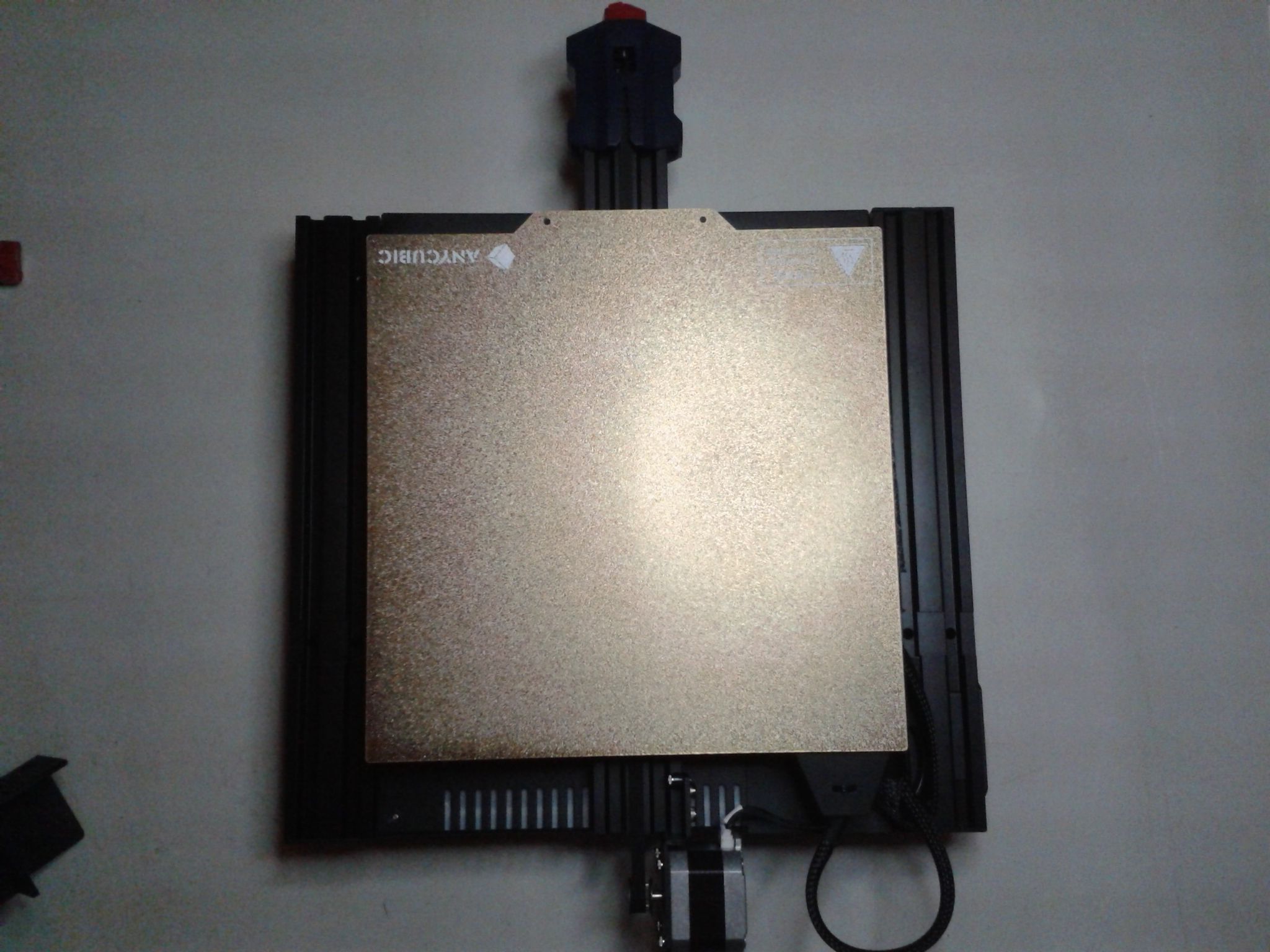

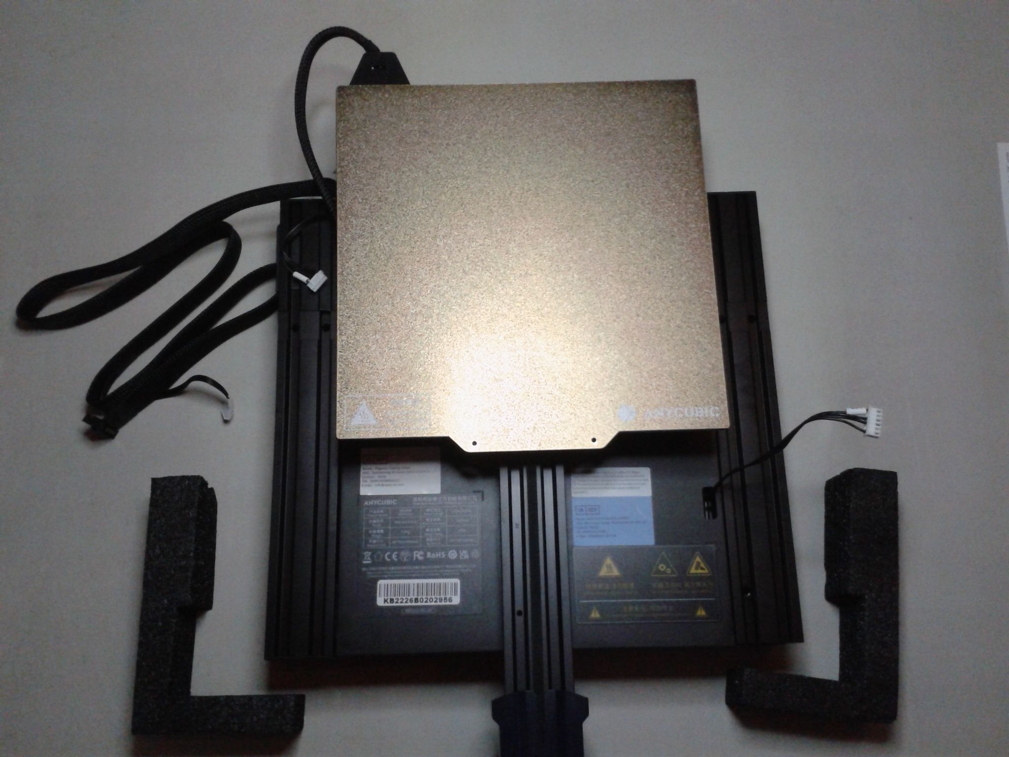

Détails matériels (hardware)

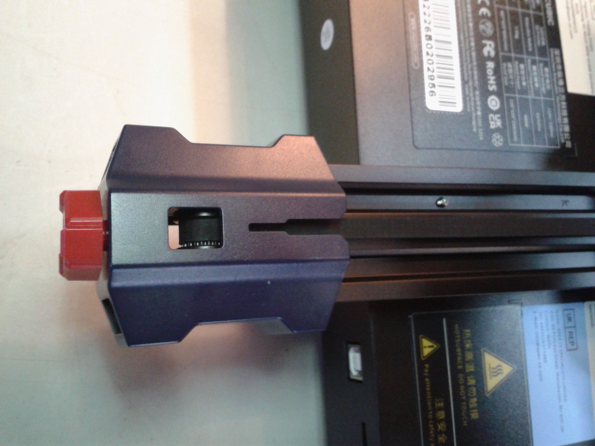

Pas de capteur de fin de course X, Y ou Z ( Contrôleurs de moteur pas a pas TMC Configuré en Sensorless )
Pas de molettes d'ajustement du plateau ( nivellement automatique avec un capteur inductif "LeviQ" )
image.thumb.jpeg.aa25568ea1dceb3977b30f7eef1e06e4.jpeg image.thumb.jpeg.249a3b3a3adc0cf55be4e3e3dd60f54e.jpeg image.thumb.jpeg.acdf2b8e2d0fcd32a9cf5c22356fc97b.jpeg image.thumb.jpeg.a6ee62e31e1ebdb06d7a94a70ab5ebca.jpeg

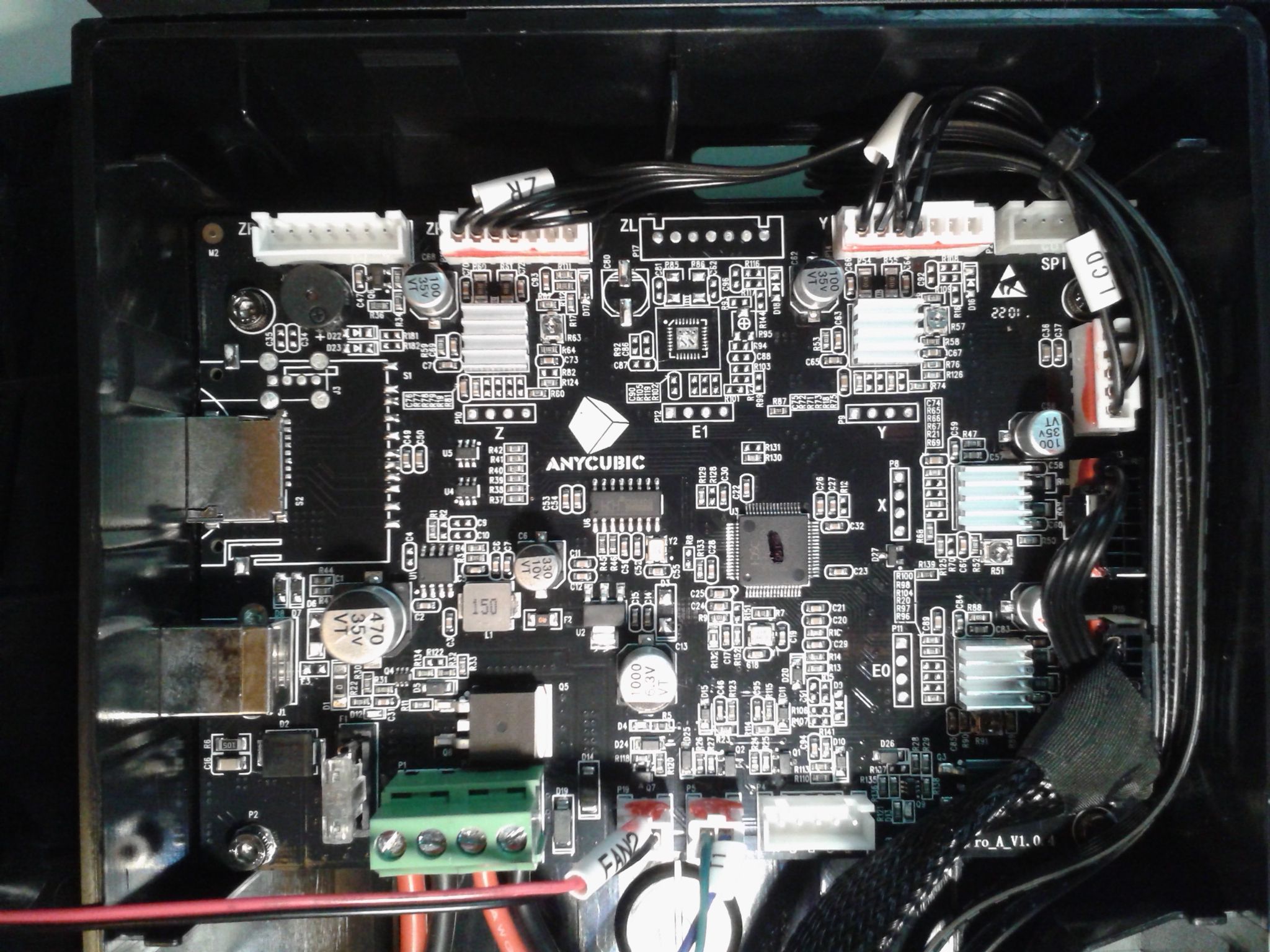

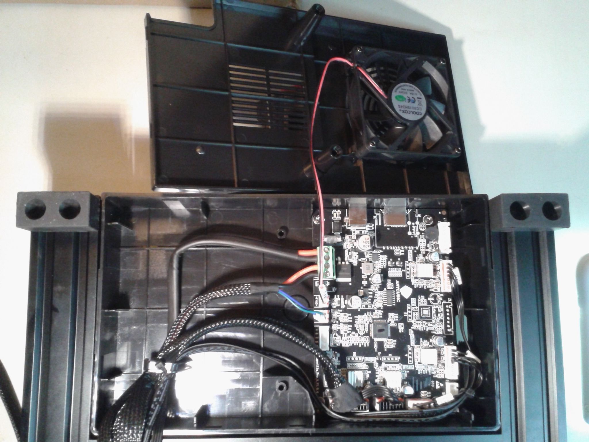

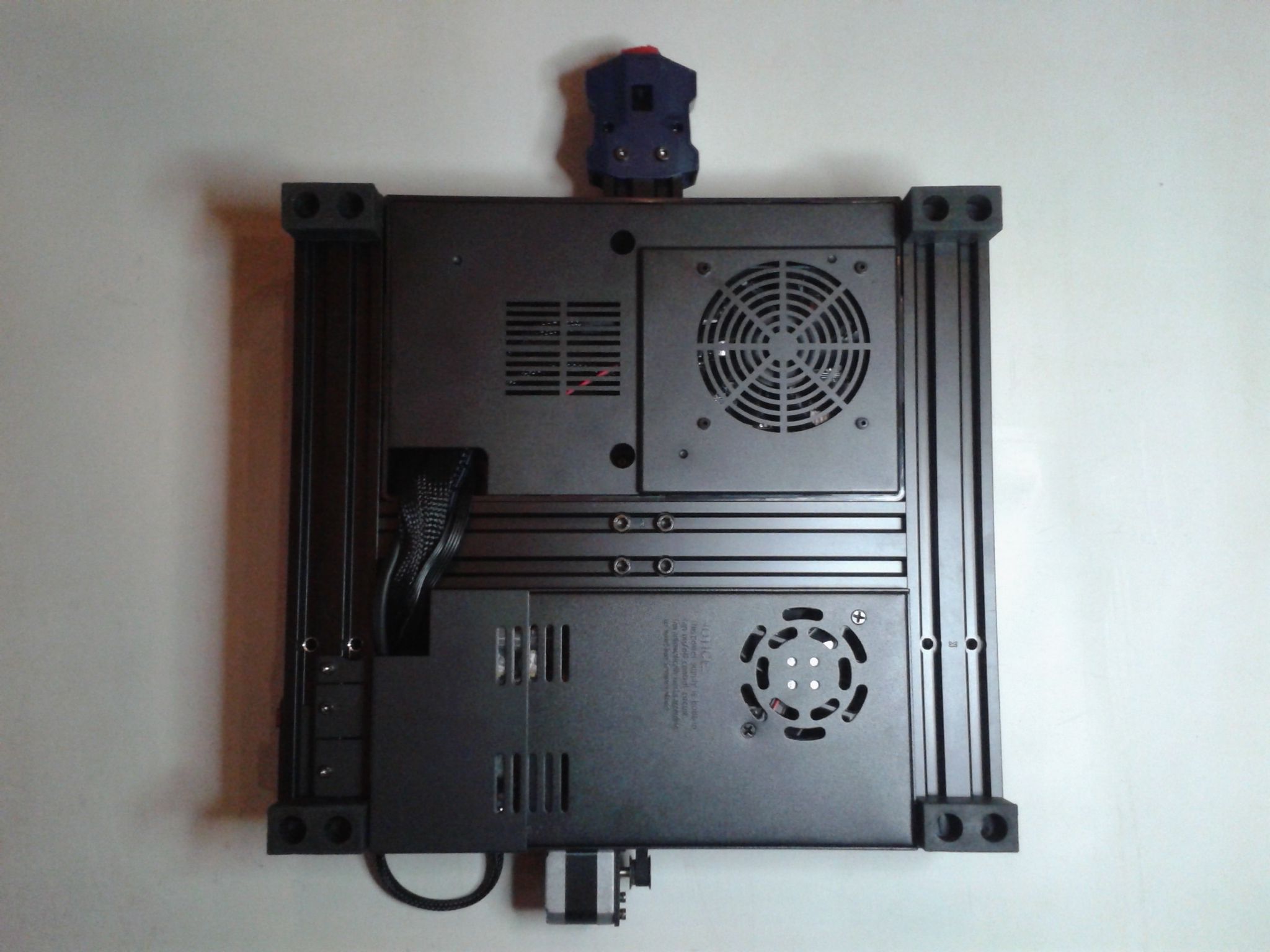

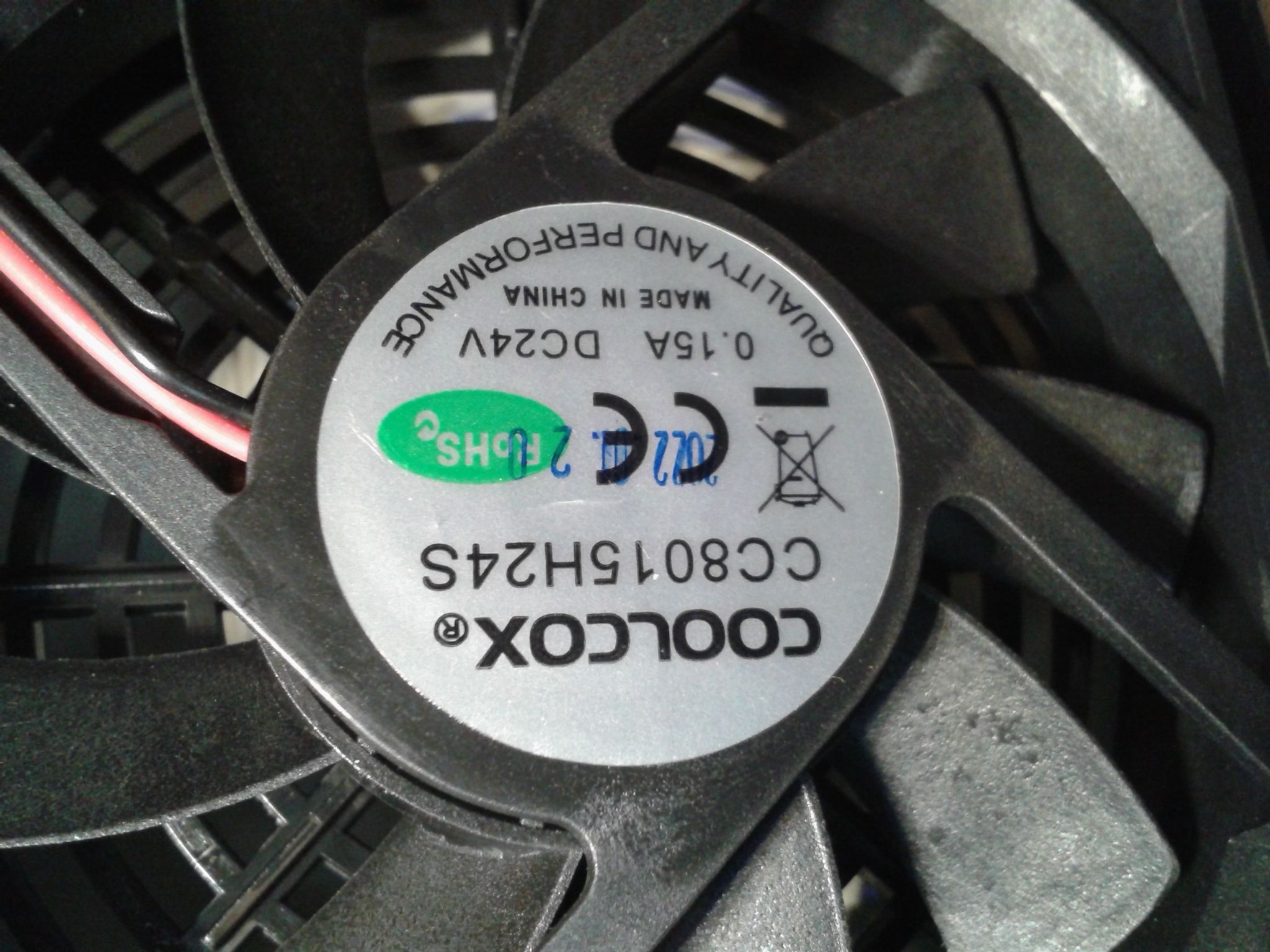

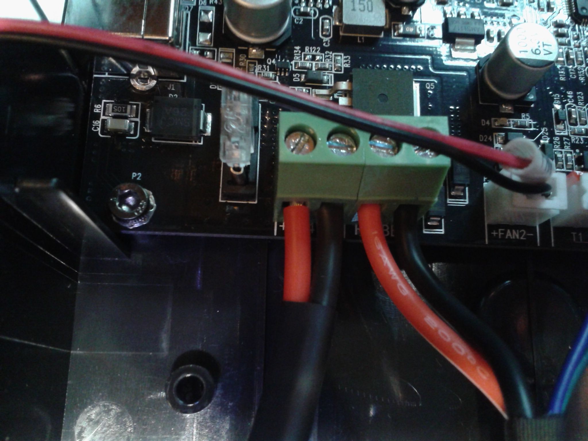

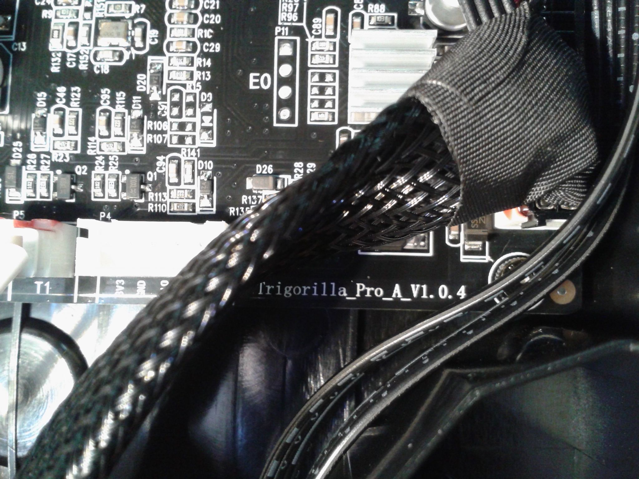

Carte mère "Trigorilla_Pro_A_V1.0.4", ventilatteur de refroidissement "Coolcox CC8015H24S 0.15A DC24V"
image.thumb.jpeg.a50f2b984b5d7e4b88e18d84d65923a1.jpeg image.thumb.jpeg.fba1b33abd4b3e750c30bdc4413041f7.jpeg image.thumb.jpeg.3231a9a14868d12f5de1cd7575bcbd4f.jpeg image.thumb.jpeg.02284031121d388d95ce952a34925627.jpeg image.thumb.jpeg.dca64cdd312623e6956cd16f1bc88800.jpeg

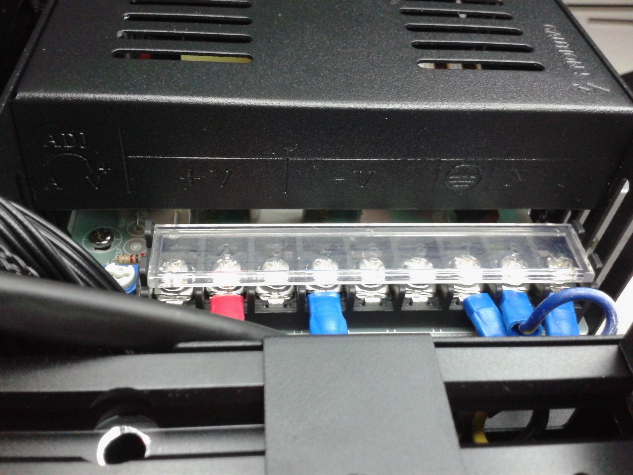

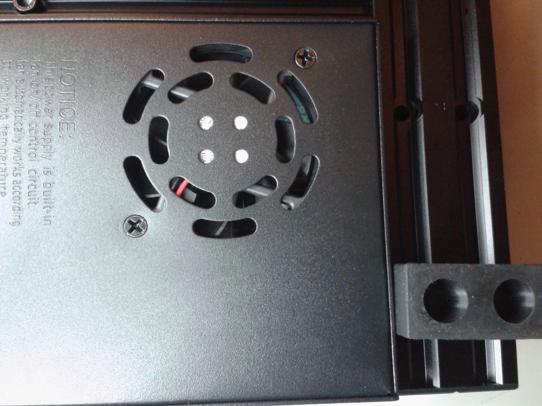

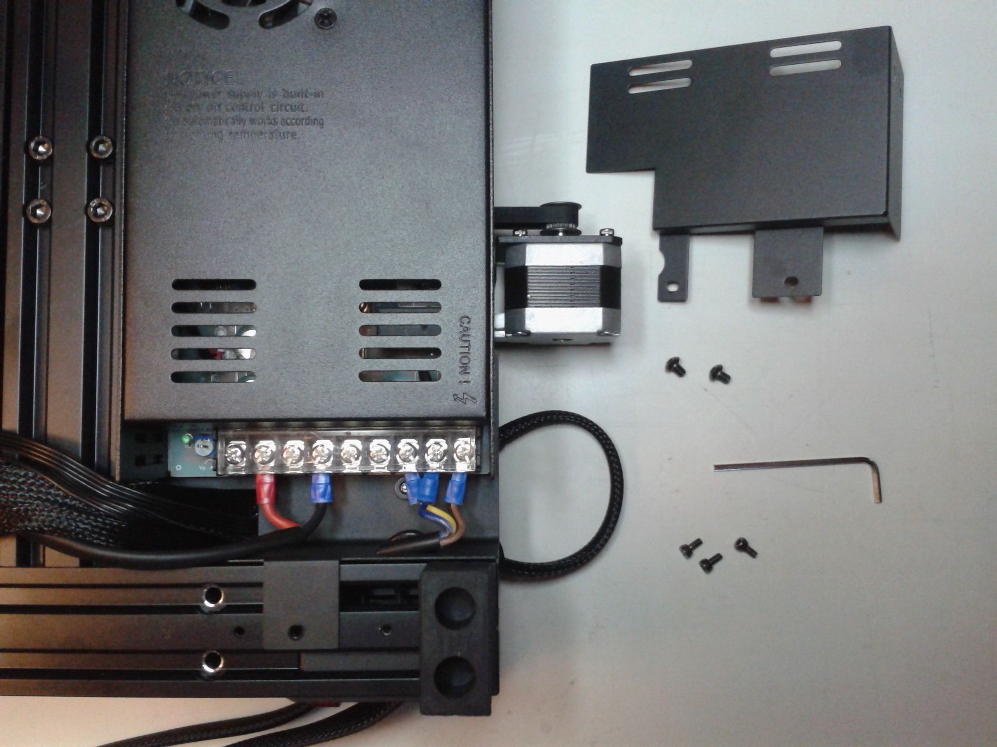

Alimentation 400W 24V ? (a vérifier)
image.thumb.jpeg.98adaa7fc9d5e5f59ee97b301430d2cb.jpeg image.thumb.jpeg.a2551e14b400282eaeeecee5852a2b9c.jpeg image.thumb.jpeg.d5c25823b52882d5a8d226252ceca996.jpeg image.thumb.jpeg.9e4223be4815fdd3d98c880ed5846c09.jpeg
image.thumb.jpeg.1f38480df7d49b829b09674d41b24877.jpeg image.thumb.jpeg.12e82ee929f69efd947a3c0238f7ca2d.jpeg image.thumb.jpeg.bcc59e85b19ca46e6706eed89884ae09.jpeg

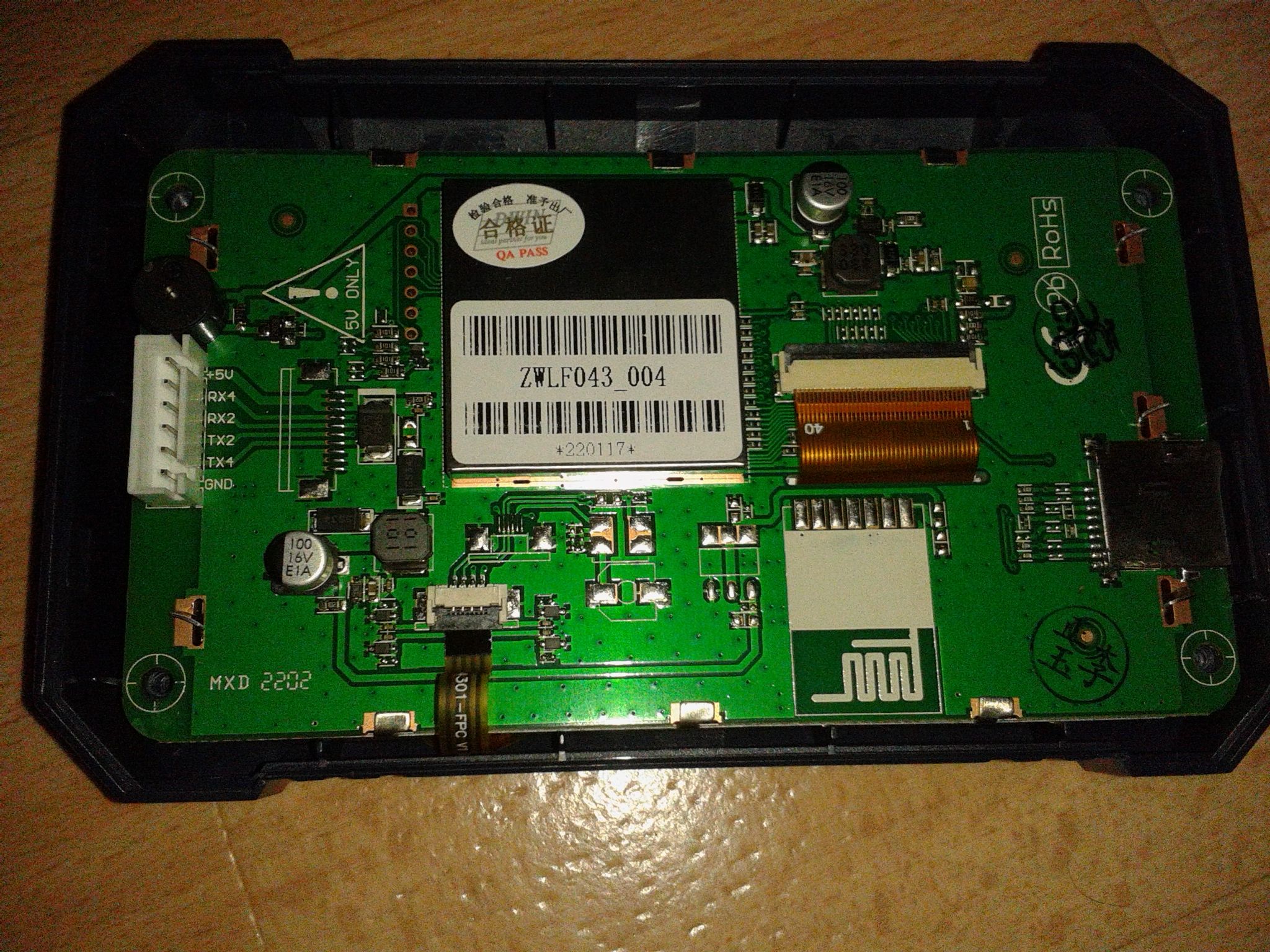

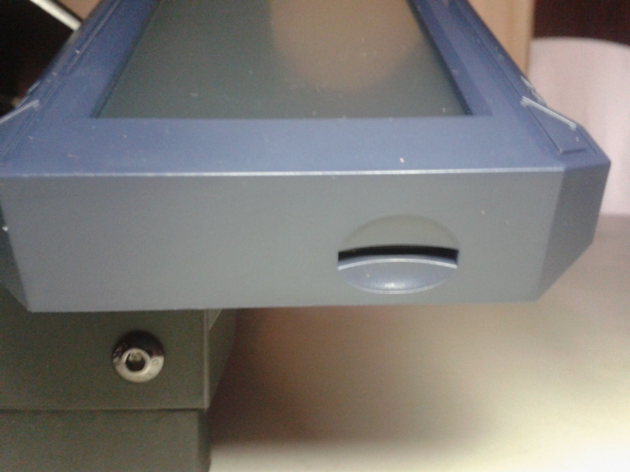

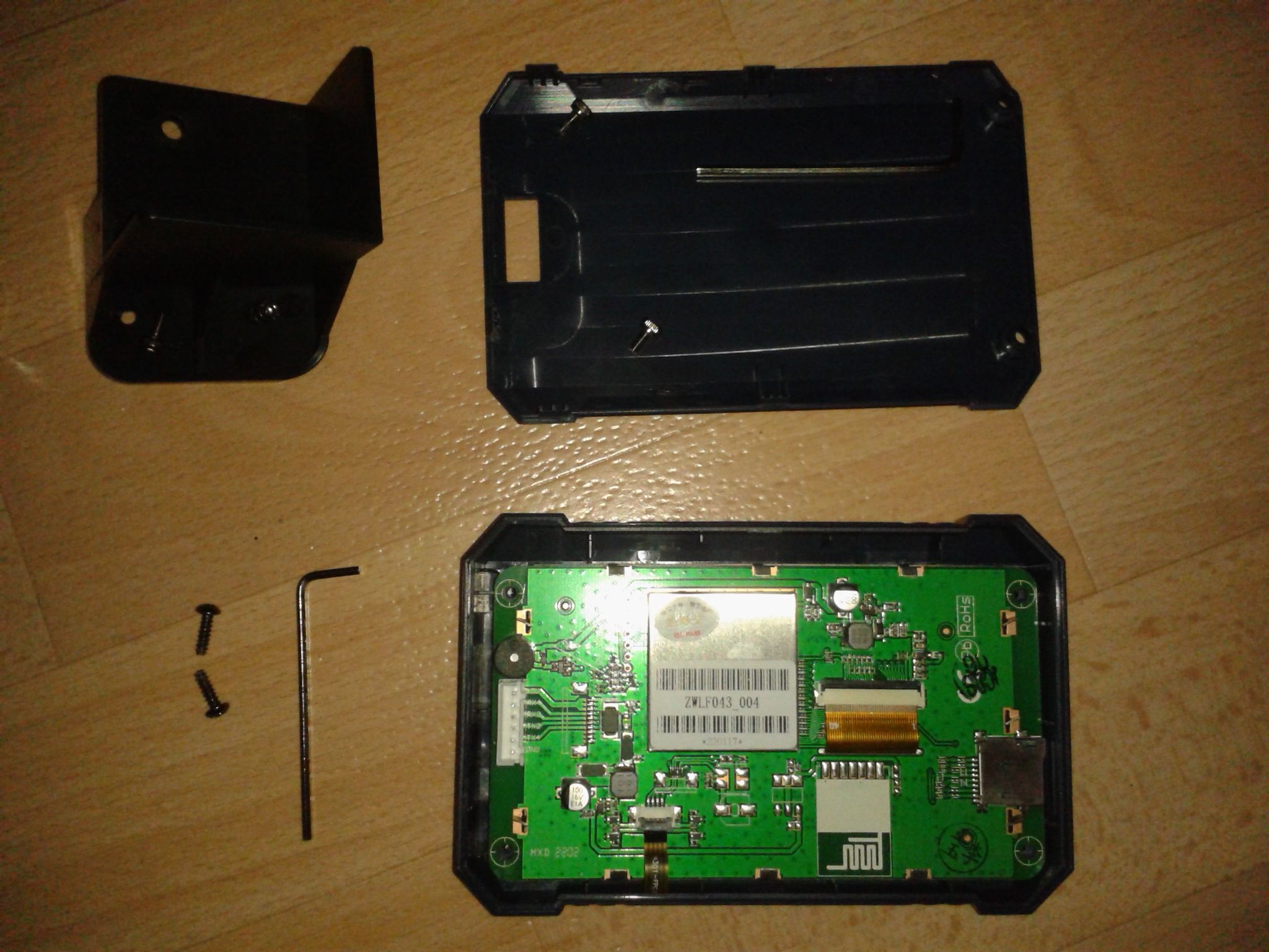

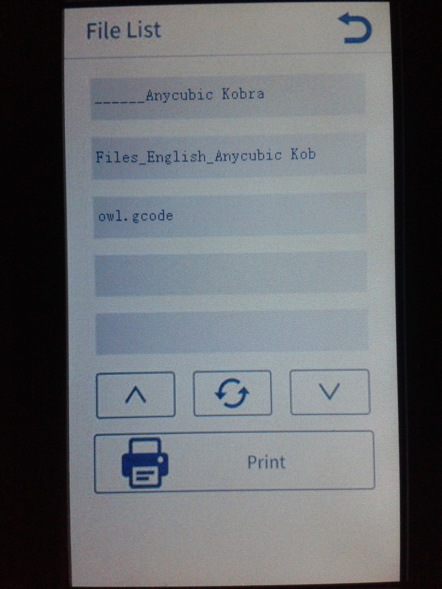

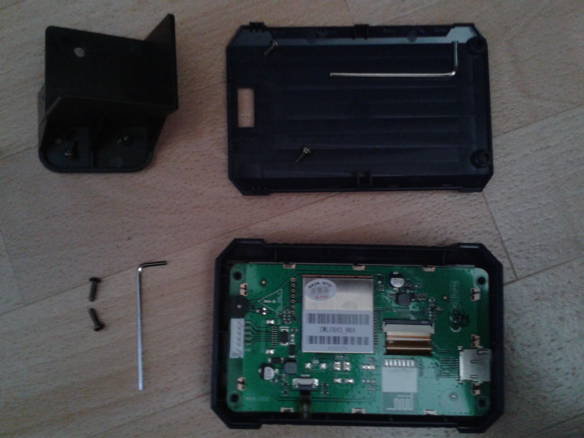

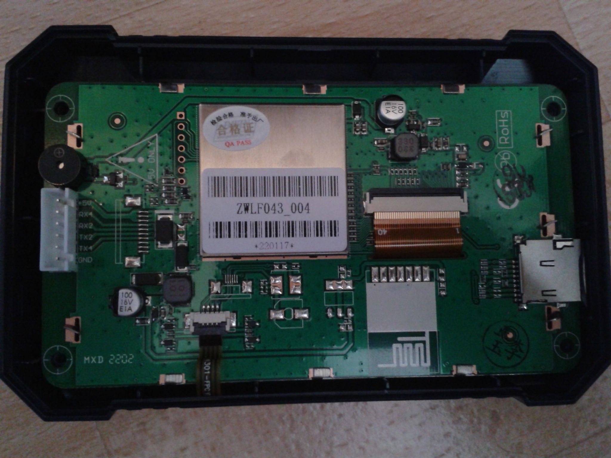

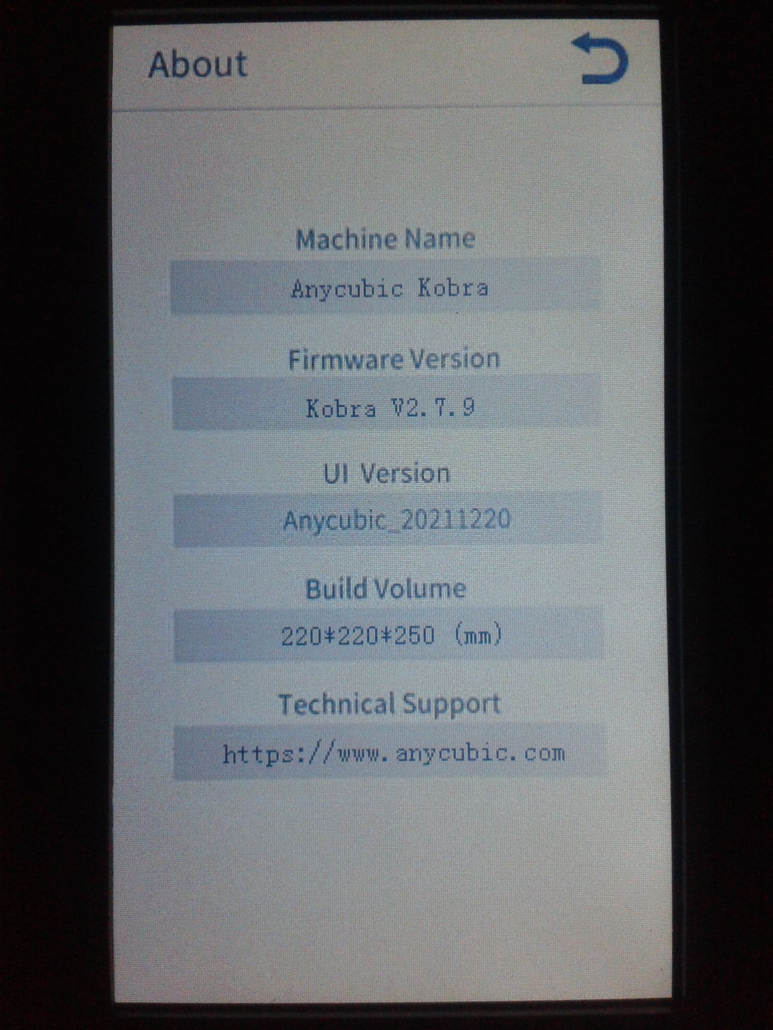

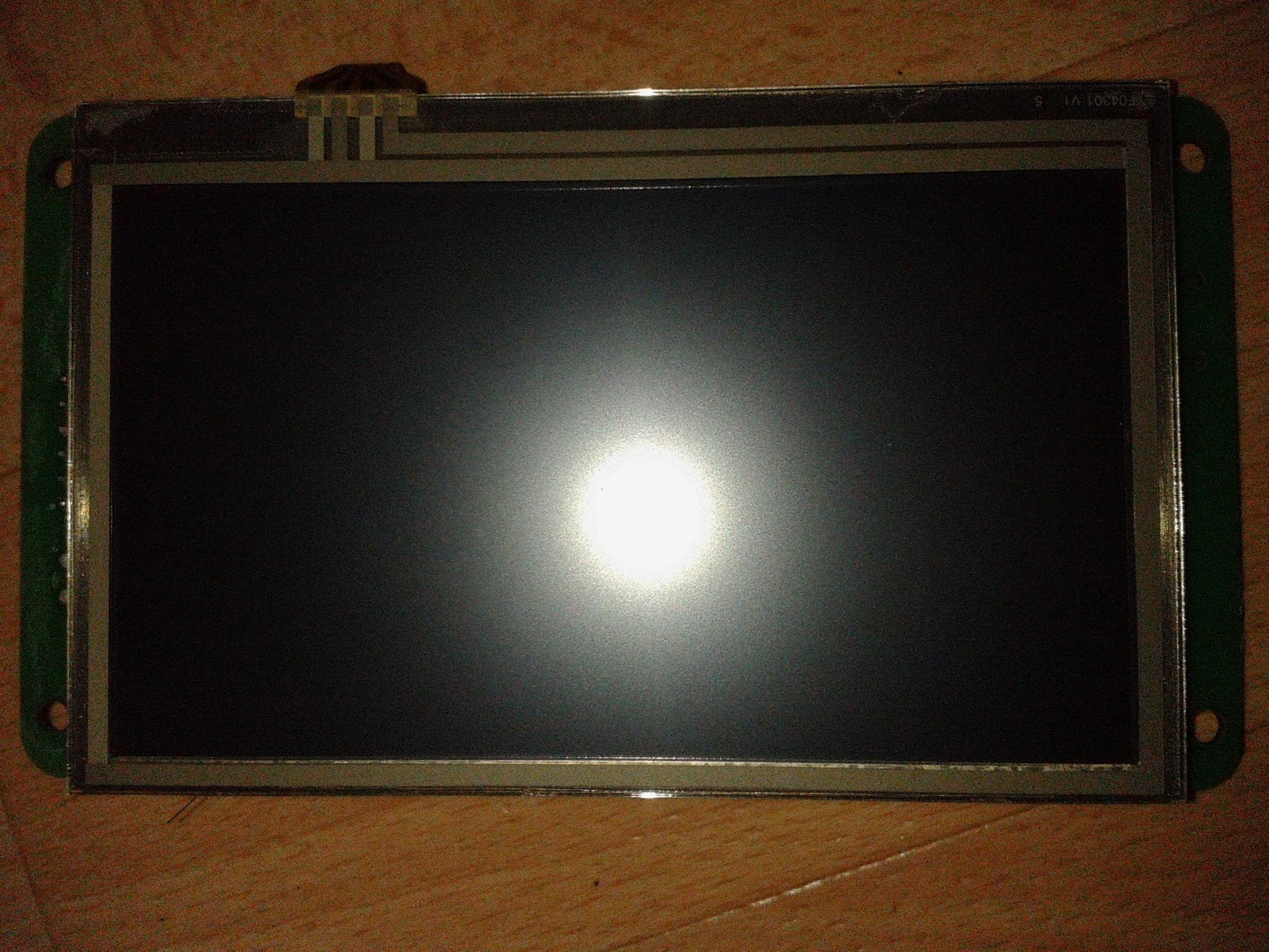

L'écran tactile ( bien noter que le lecteur de micro SD sur l’écran n'est utile que pour éventuellement mettre a jours le firmware de l’écran )
image.thumb.jpeg.9b2dc22bcf886ed8b9fcdf6151fa64b9.jpeg image.thumb.jpeg.ae34cf6ff4f72a8b1cb3b654e0a901dd.jpeg image.thumb.jpeg.c7f3f14133bcc0d94e1d04808ccc5059.jpeg image.thumb.jpeg.bfa7fc72cb5a3a8d45dd275c91474490.jpeg image.thumb.jpeg.4e6c7296bfe9f0a87540a064f597a147.jpeg image.thumb.jpeg.f039aee749f97008b5f060e1004b1da0.jpeg

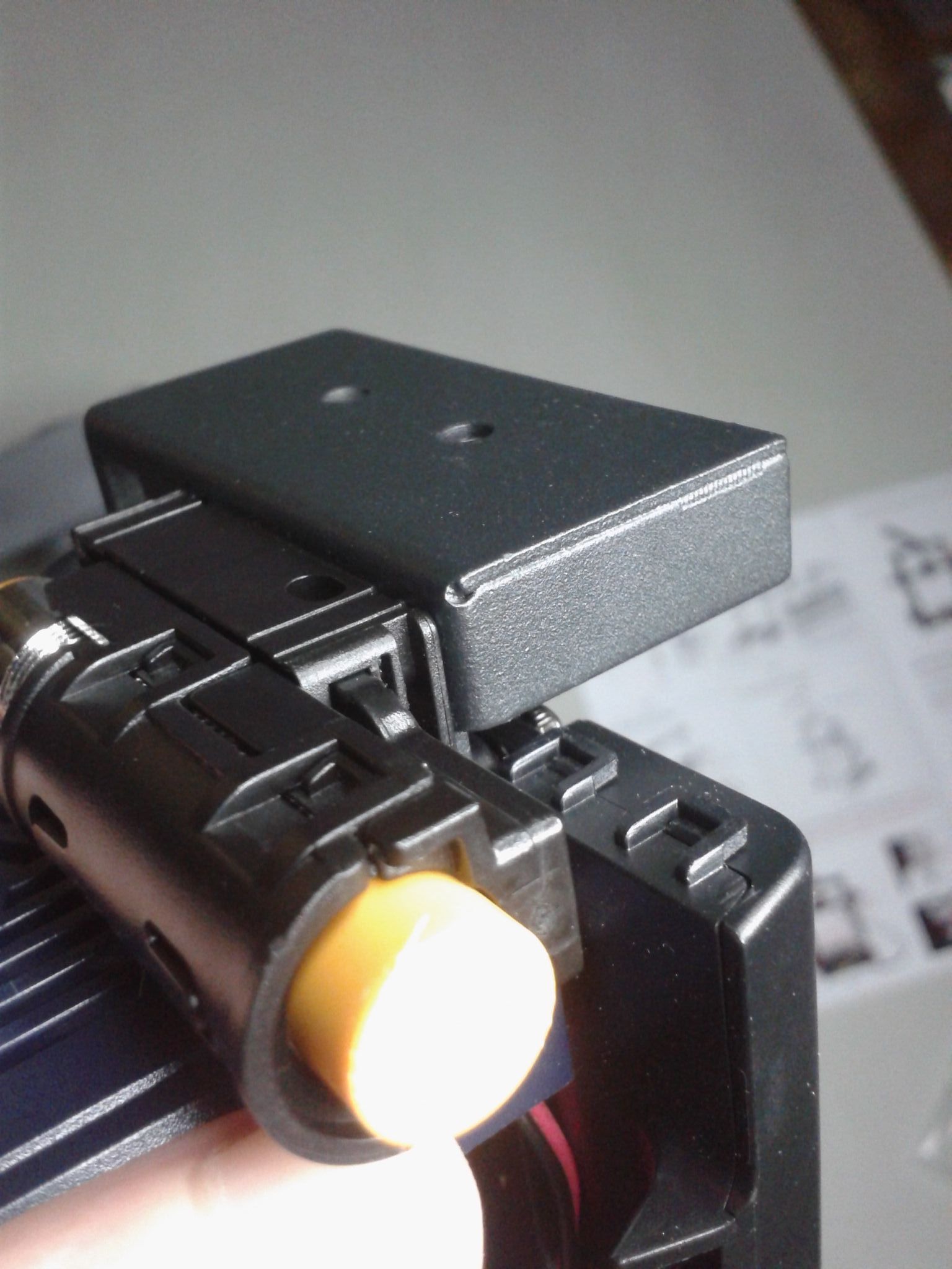

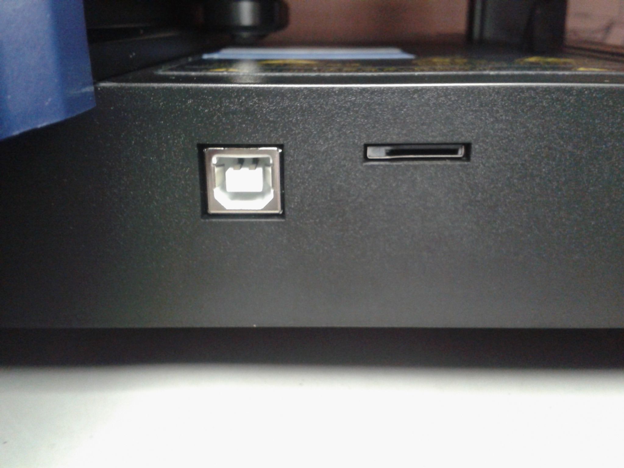

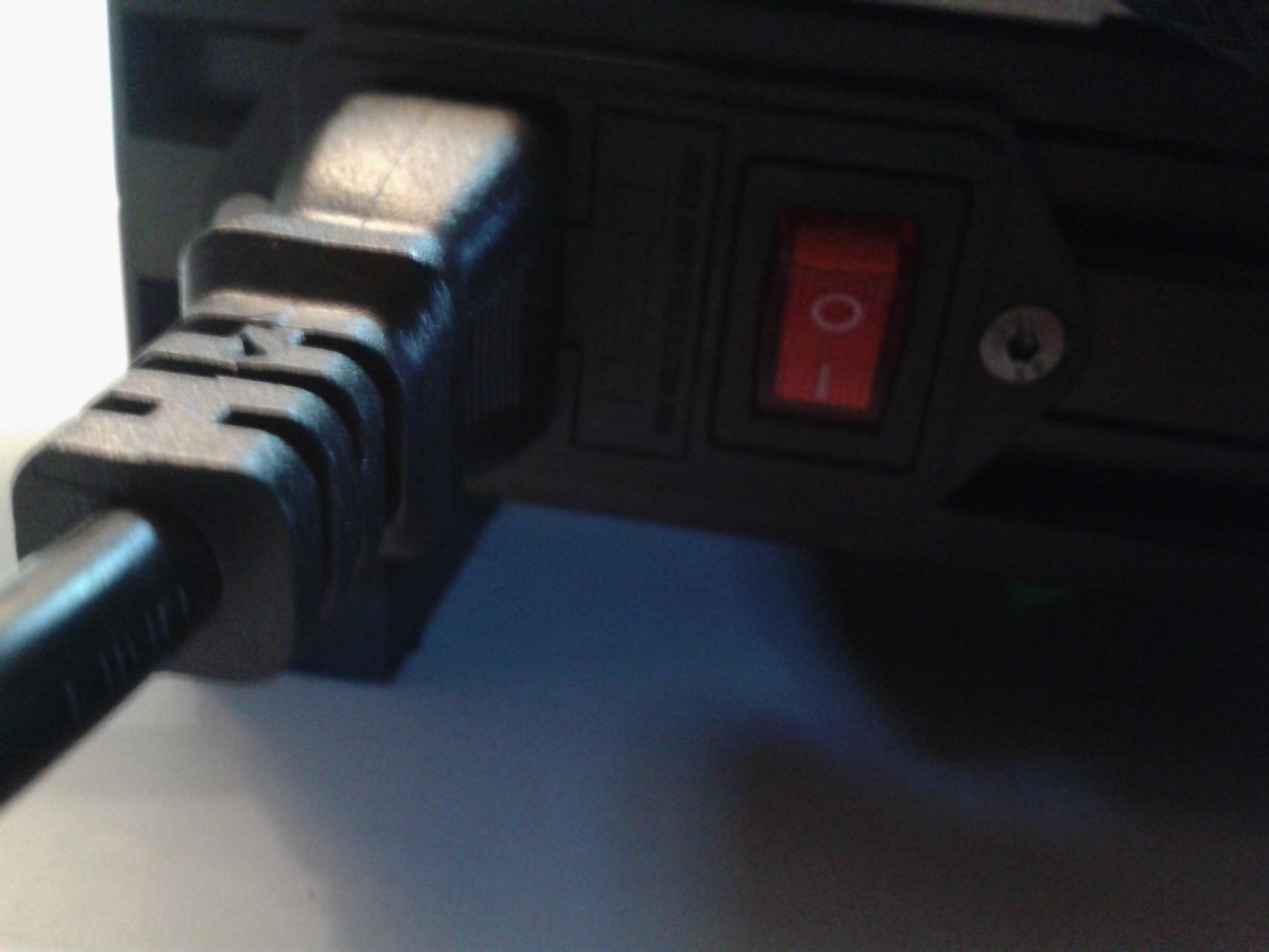

A l'avant un port de connexion USB (Type B) et un lecteur de carte micro SD (pour les fichiers a imprimer).

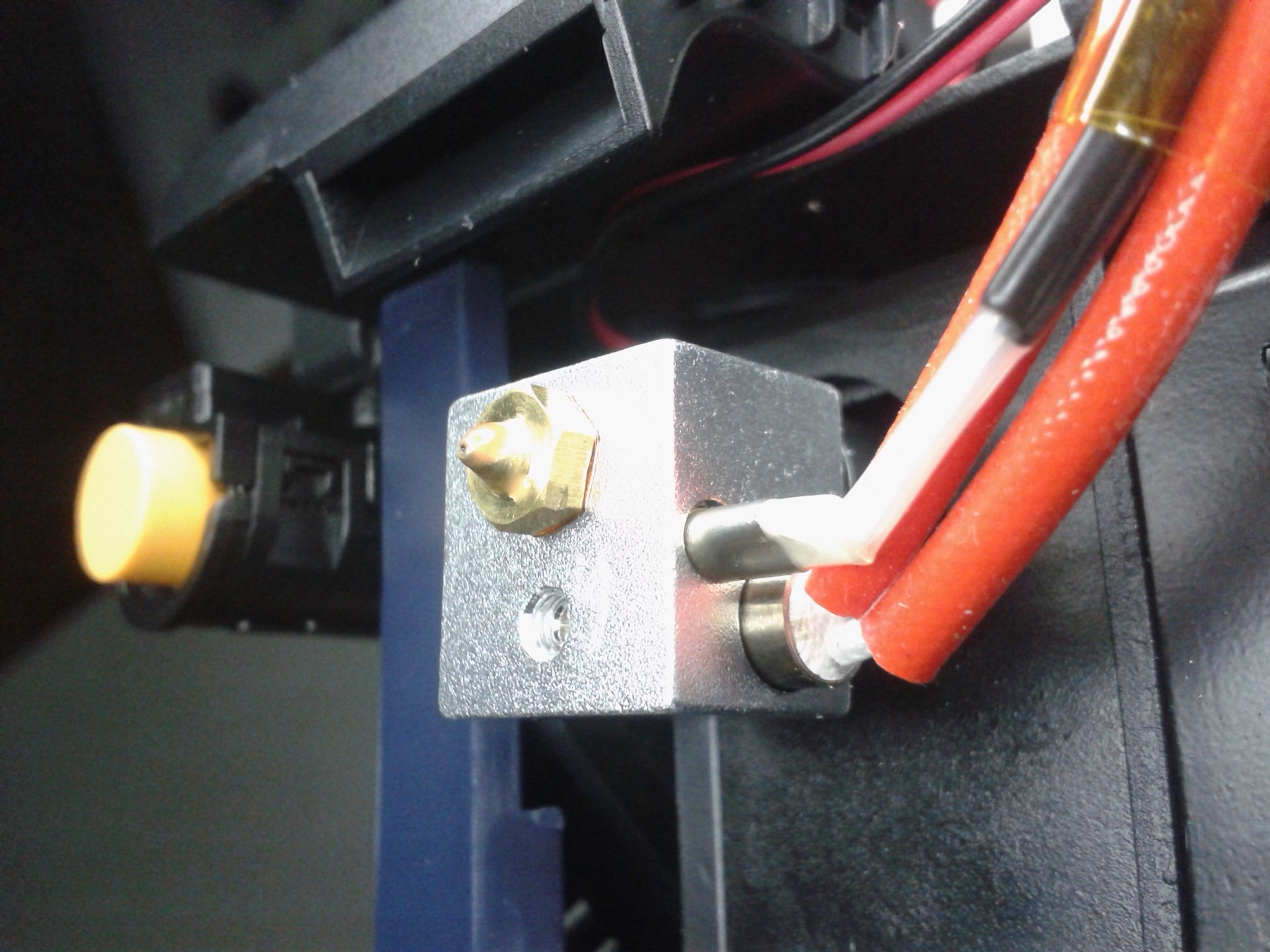

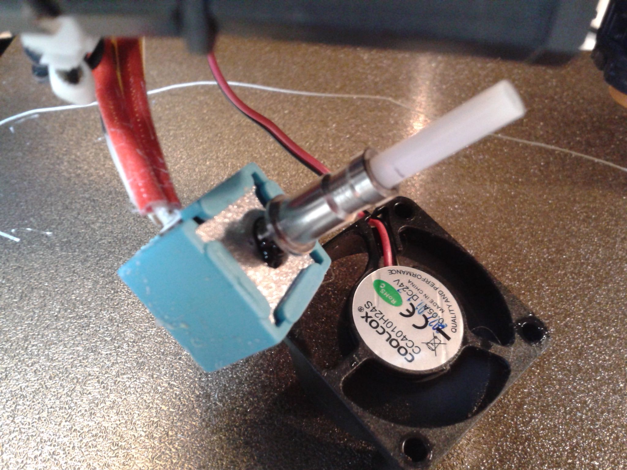

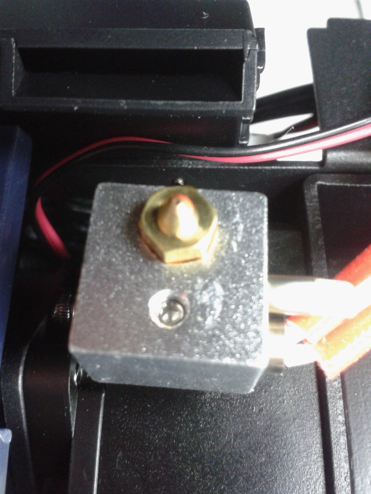

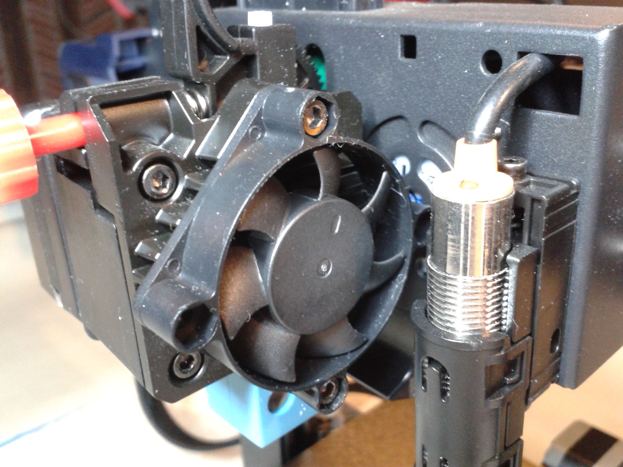

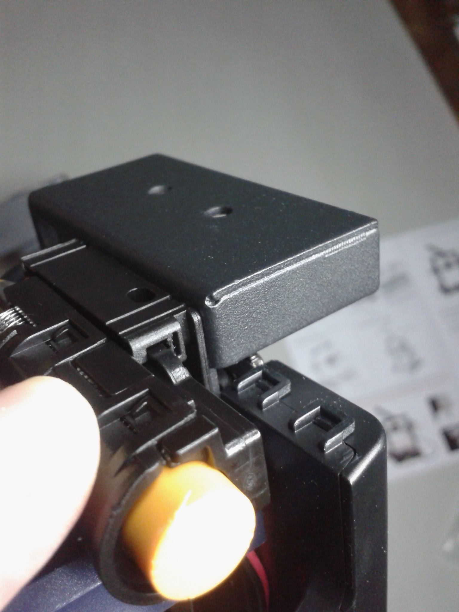

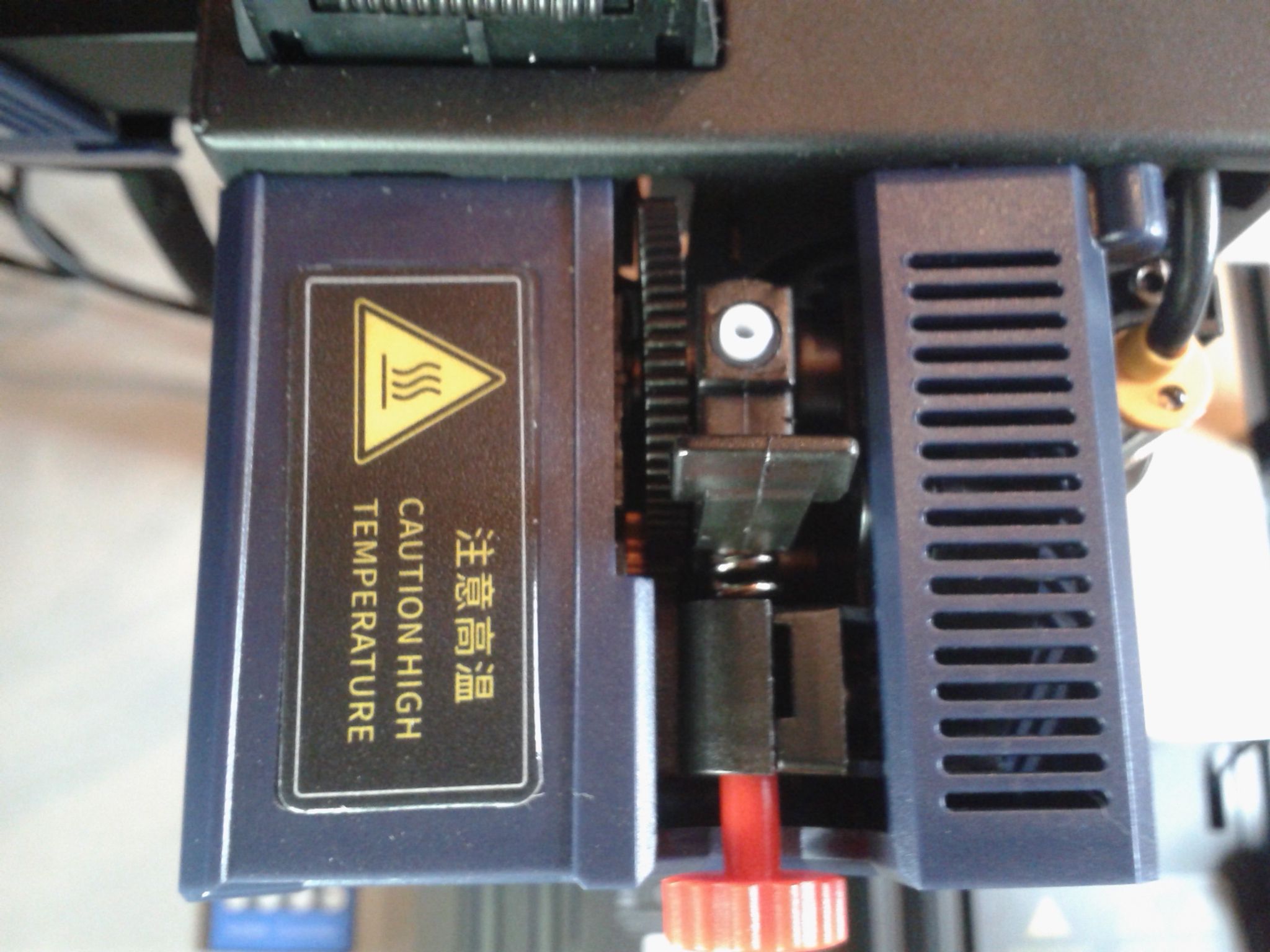

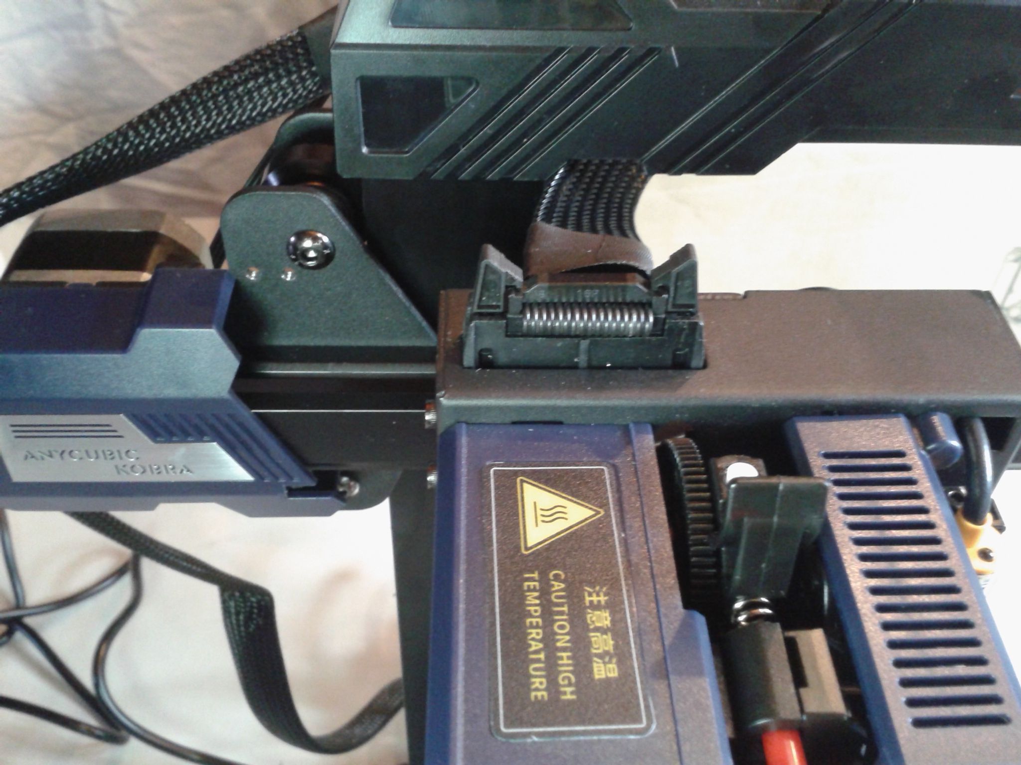

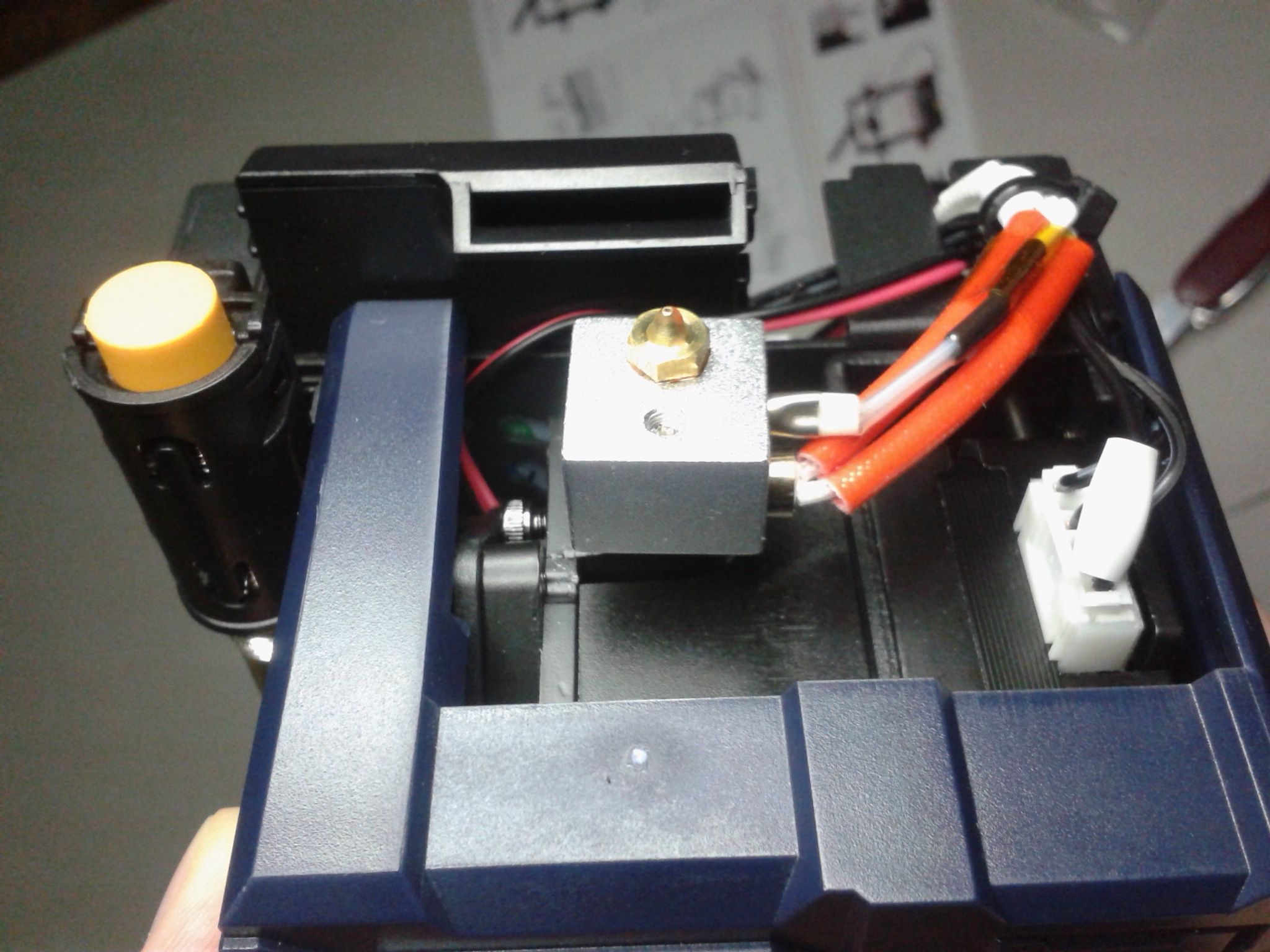

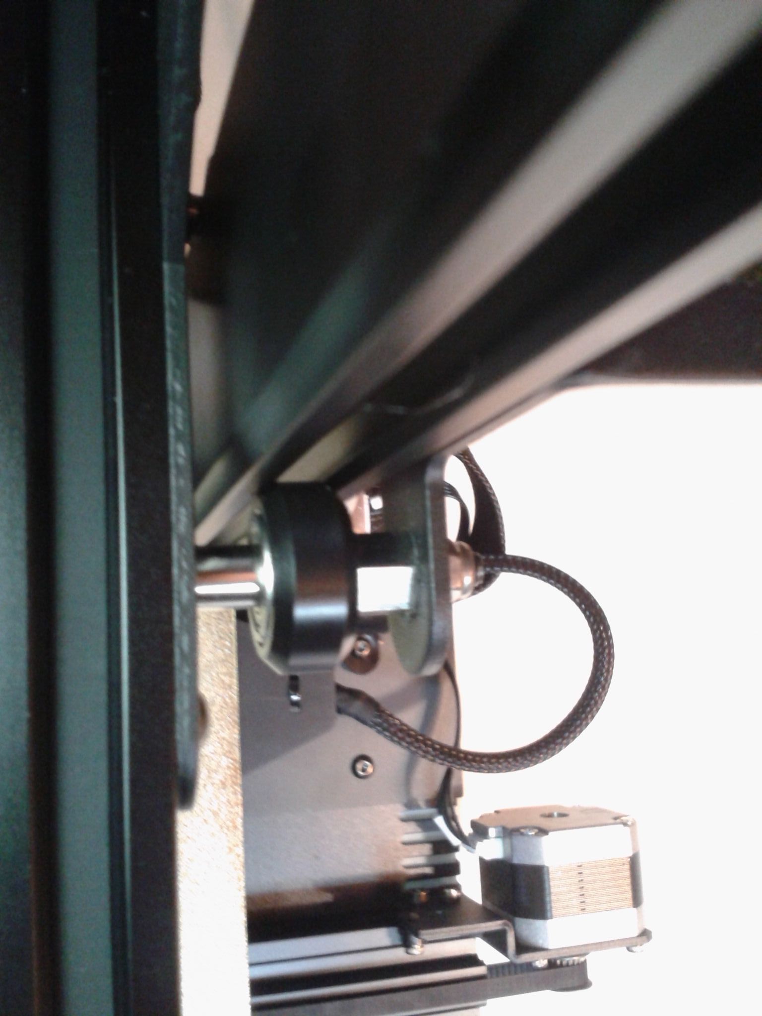

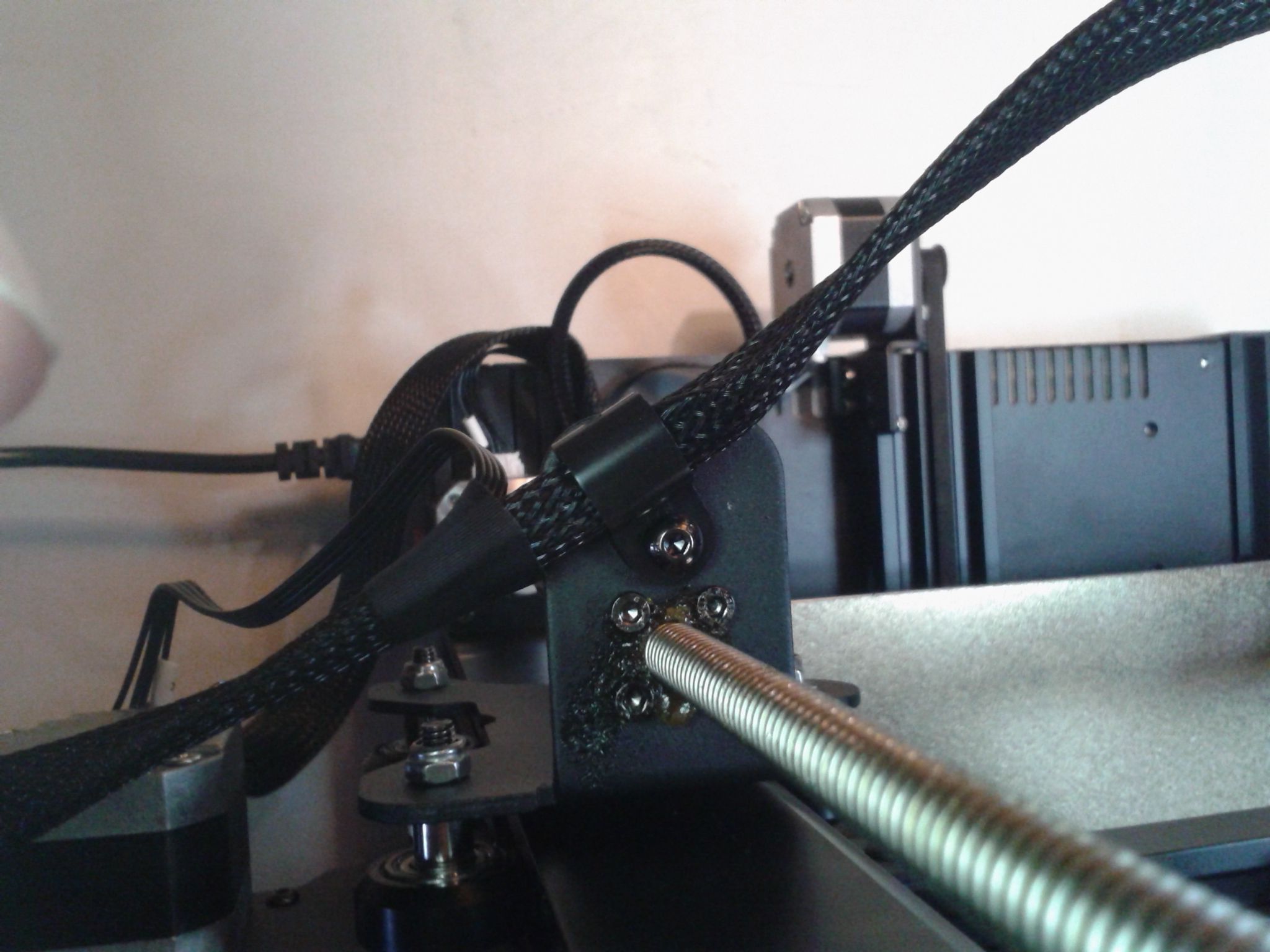

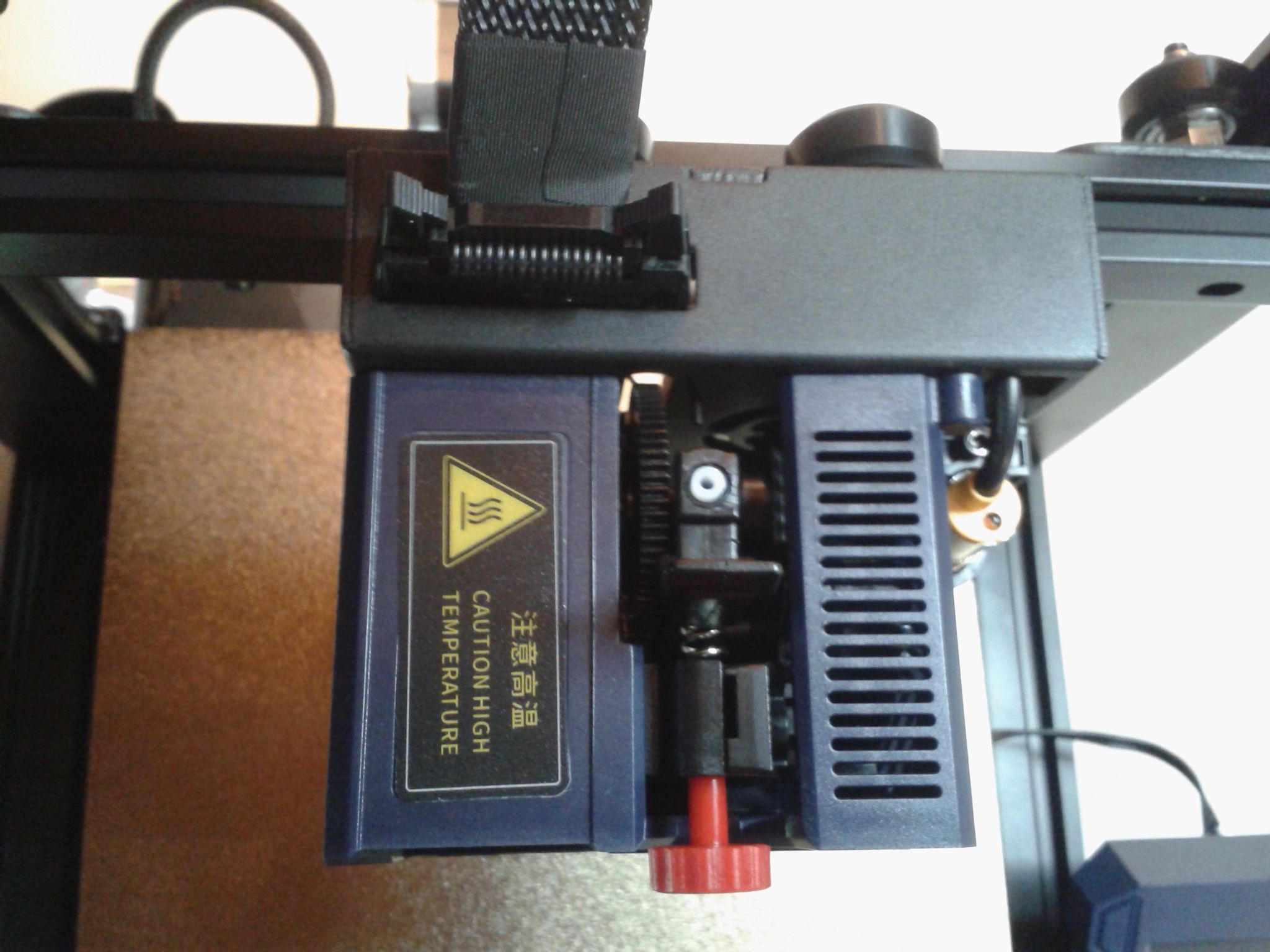

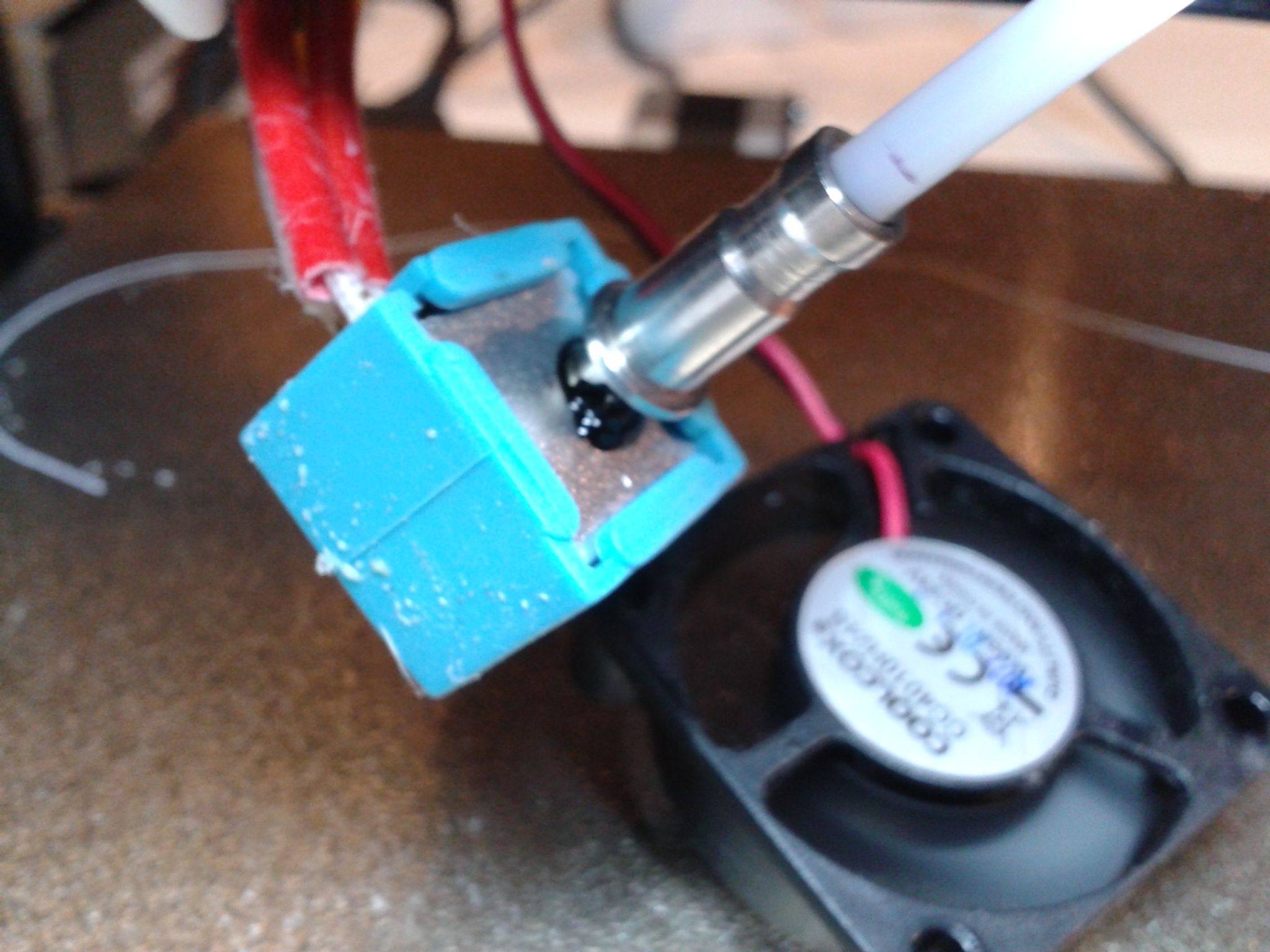

La tête avec sont extrudeur direct drive. (qui semble avoir était testé avec un filament rouge)

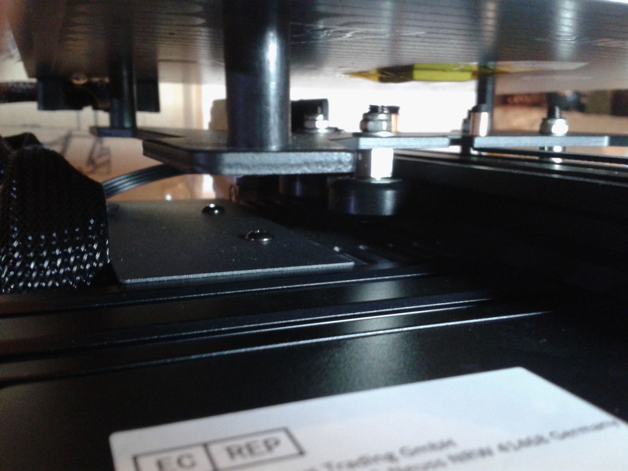

J'ai très vite remarqué que tout semble indiquer un défaut d'assemblage ( serrage heatbreak, corps de chauffe, buse ) car l'on distingue une fuite ( entre la zone de contacte de la buse et du bloc de chauffe ) malgré cela j'ai pus imprimer plusieurs heures sans problèmes.
image.thumb.jpeg.d03321e65e53c20e8d1cadc3cfde9abd.jpeg image.thumb.jpeg.6319842186c8e754557656fe81551831.jpeg image.thumb.jpeg.ecb0f1ba5b1d608e21d261818c927d8f.jpeg

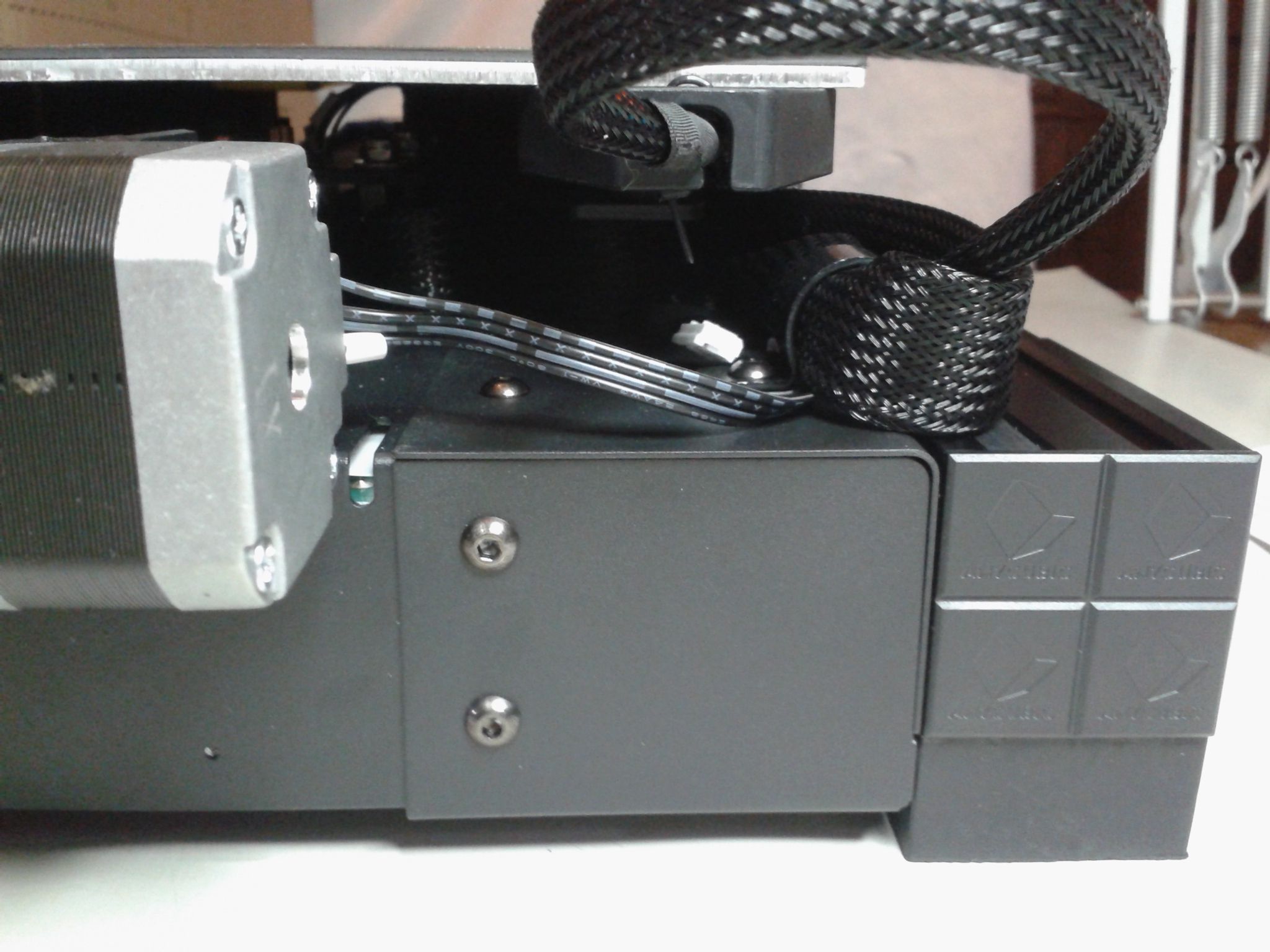

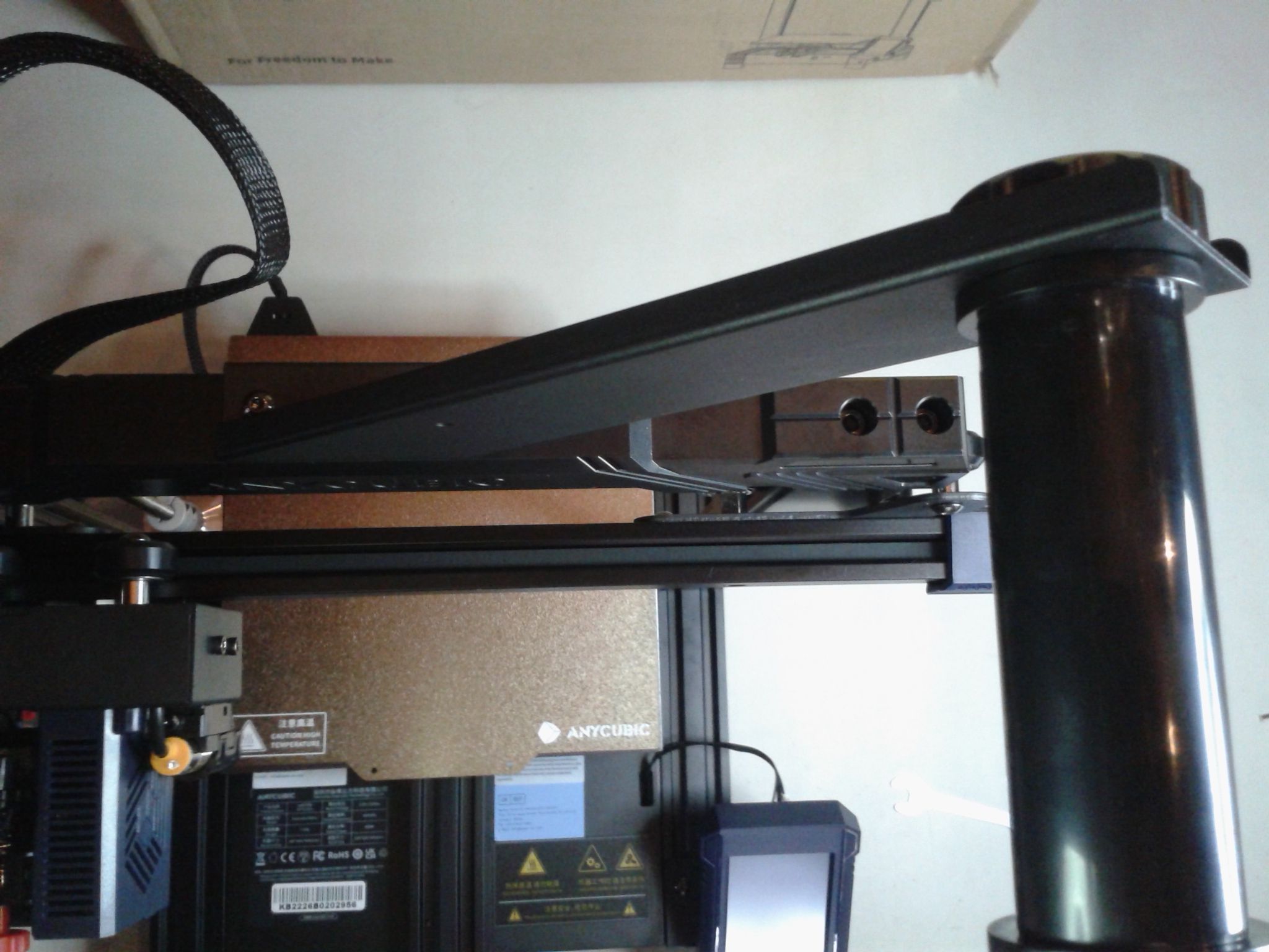

Sans le capot
Petit jeu du support du capteur inductif mais qui semble ne pas gêner a l'utilisation.

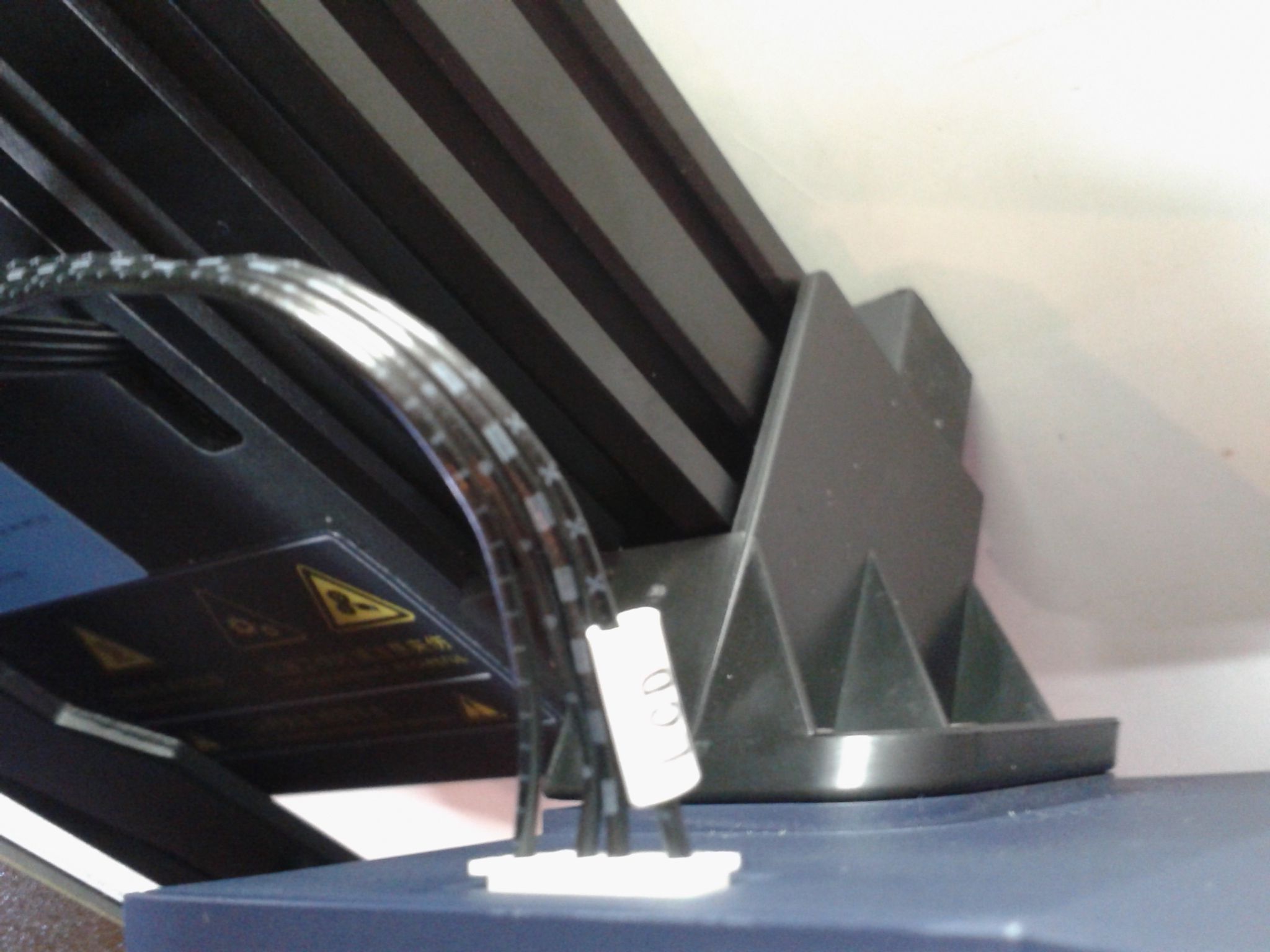

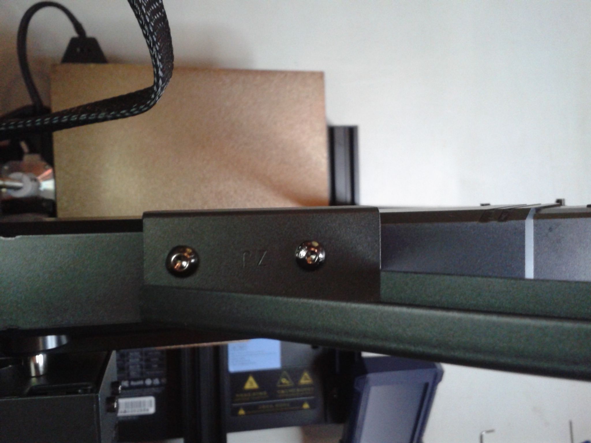

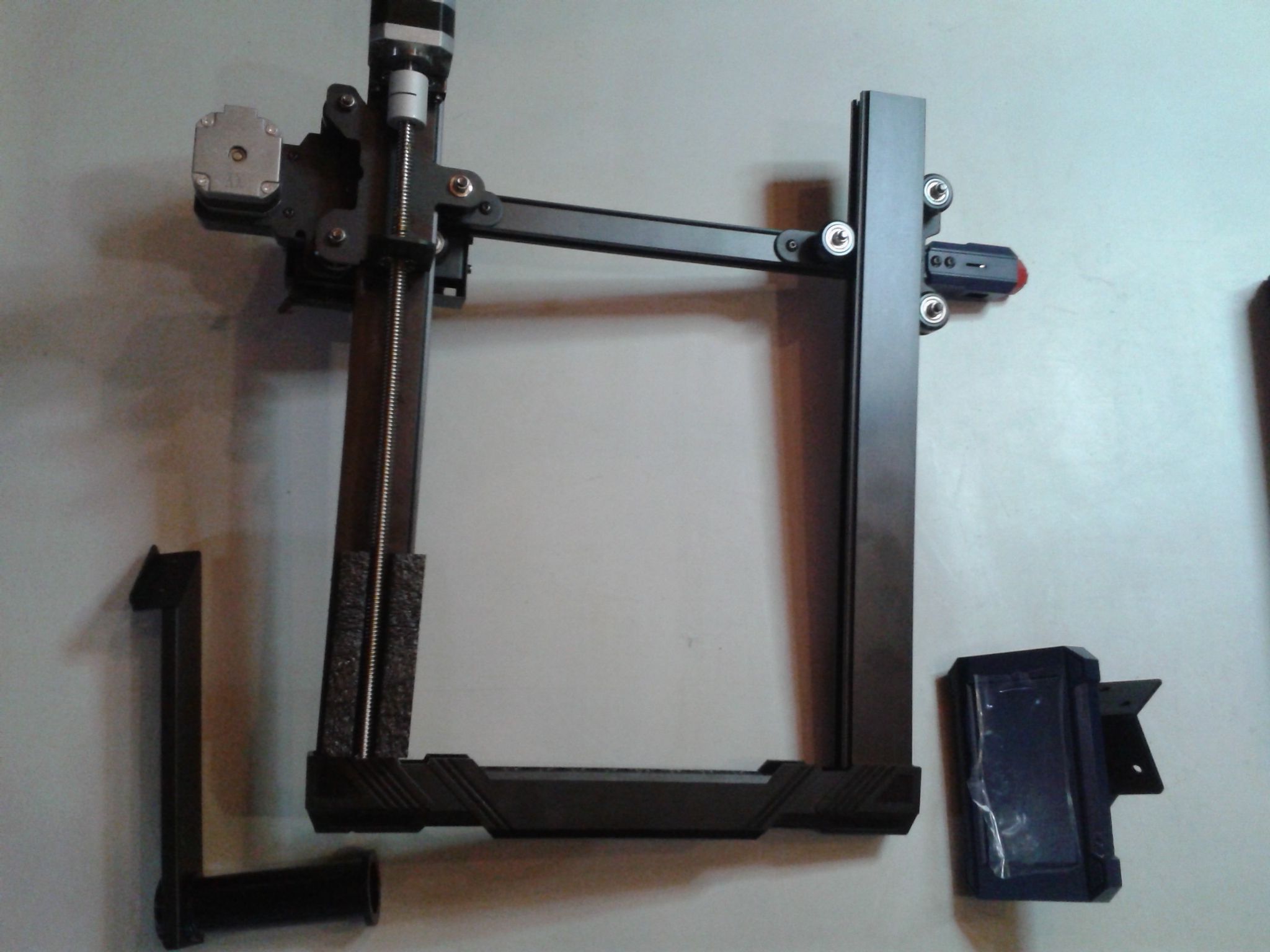

Assemblage
Je n'ai pas de photos de l'assemblage. Mais dans mes souvenirs, c'est plutôt rapide, simple et bien détaille sur le petit guide papier et le manuel utilisateur (.pdf en anglais) sur la carte micro SD fournie.
De l'ordre de

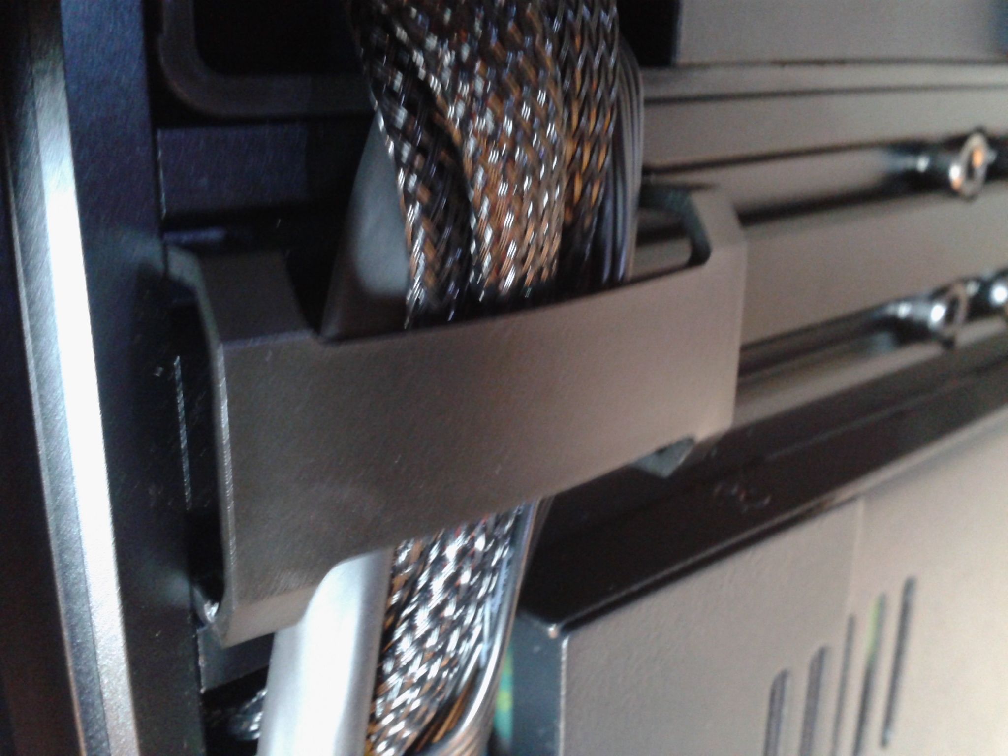

  • mettre un place un clips sous la machine pour maintenir les faisceaux de câbles en place.
  • 4 vis (M5x45) avec rondel pour fixer l'arche a la base,
  • 3 vis (une M5x14 et deux M5x6) pour fixer l’écran,
  • 2 vis (M4x6) pour fixer le porte bobine,

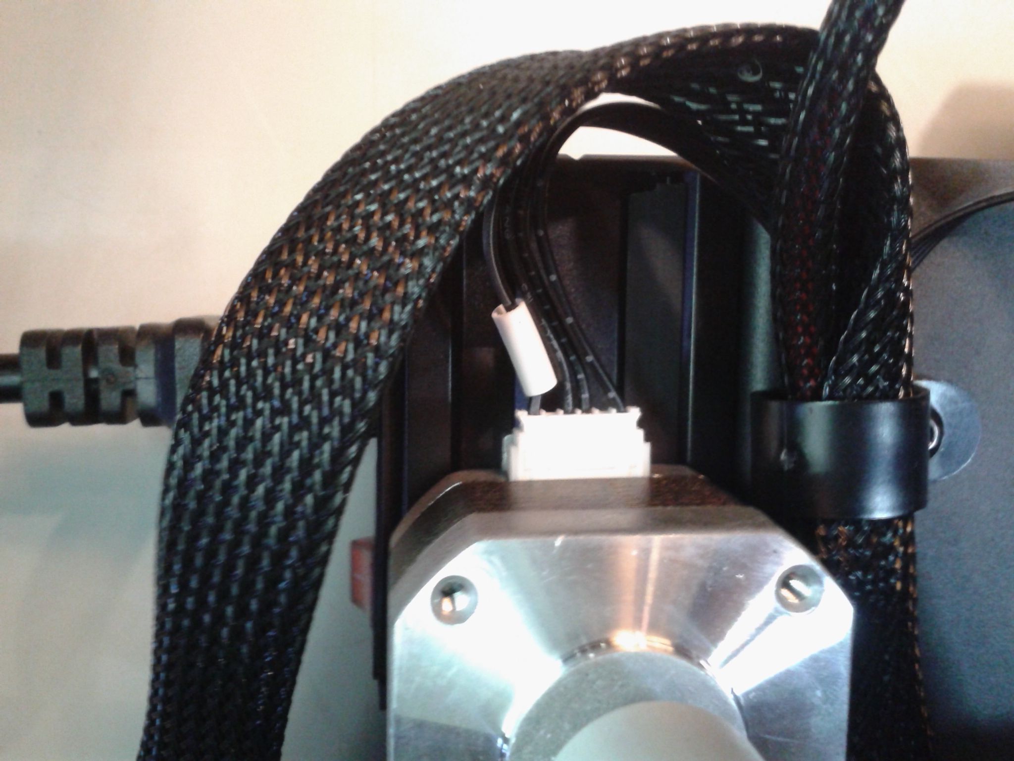

  • puis fixation du faisceau de câble au portique et
  • branchement de celui si a la tête,
  • branchement de l’écran et
  • branchement des moteurs X, Y et Z.
image.thumb.jpeg.175054addaeefe572cf6f9715bfd37b3.jpeg image.thumb.jpeg.1463ec8011cc3736ffecb2c6aec56f9b.jpeg image.thumb.jpeg.783c48c2be06a48977e4813a08ff6387.jpeg image.thumb.jpeg.3f84d45dd79122e0fa5bc259b0dddb77.jpeg image.thumb.jpeg.726c057c1bdcb08a83deec252c510231.jpeg image.thumb.jpeg.33f170c123c97eca4be92bda37cd8474.jpeg image.thumb.jpeg.e70f4c253c469c46e9ede6fa4df18549.jpeg

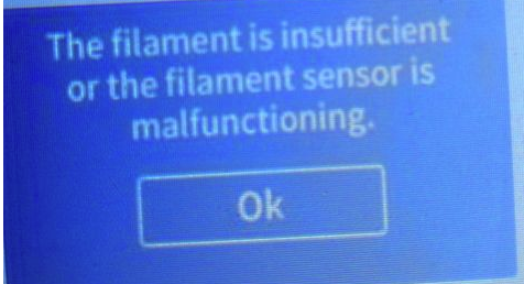

La commande M600: Filament Change semble activé sur le firmware de la carte mère, mais le firmware de l’écran ne permet pas les interactions et cette commande en USB semble bloquer la communication malgré l'envoie d'un M108: Break and Continue ou d'un M112: Emergency Stop.
(Mise en chauffe a 170°C puis, petite suite de bip pour signaler, et message de log suivant et connexion USB ne répond plus)
Citation
23:31:14.221 : echo:Insert filament and send M108

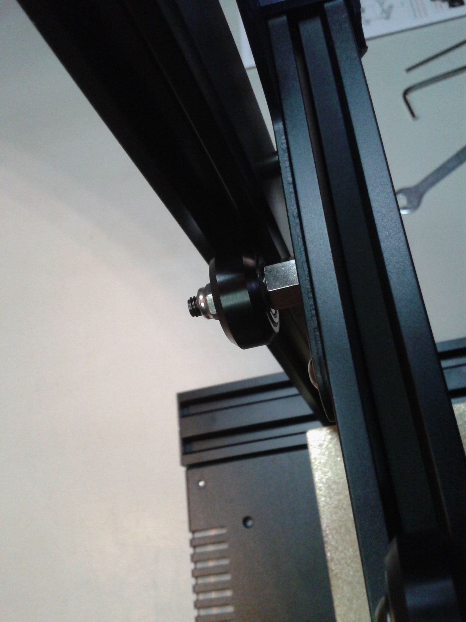

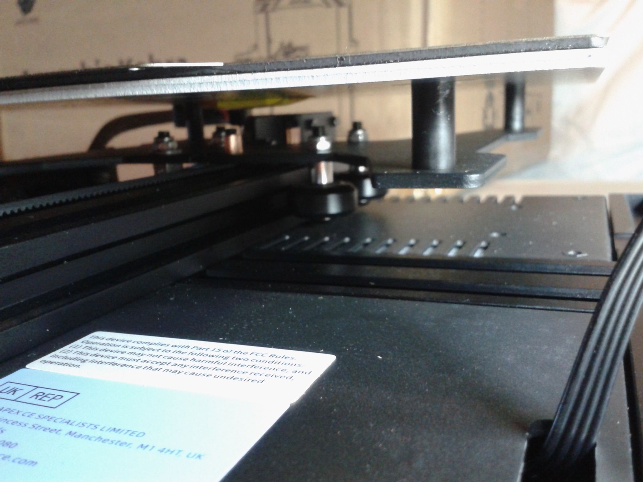

Mise en fonction

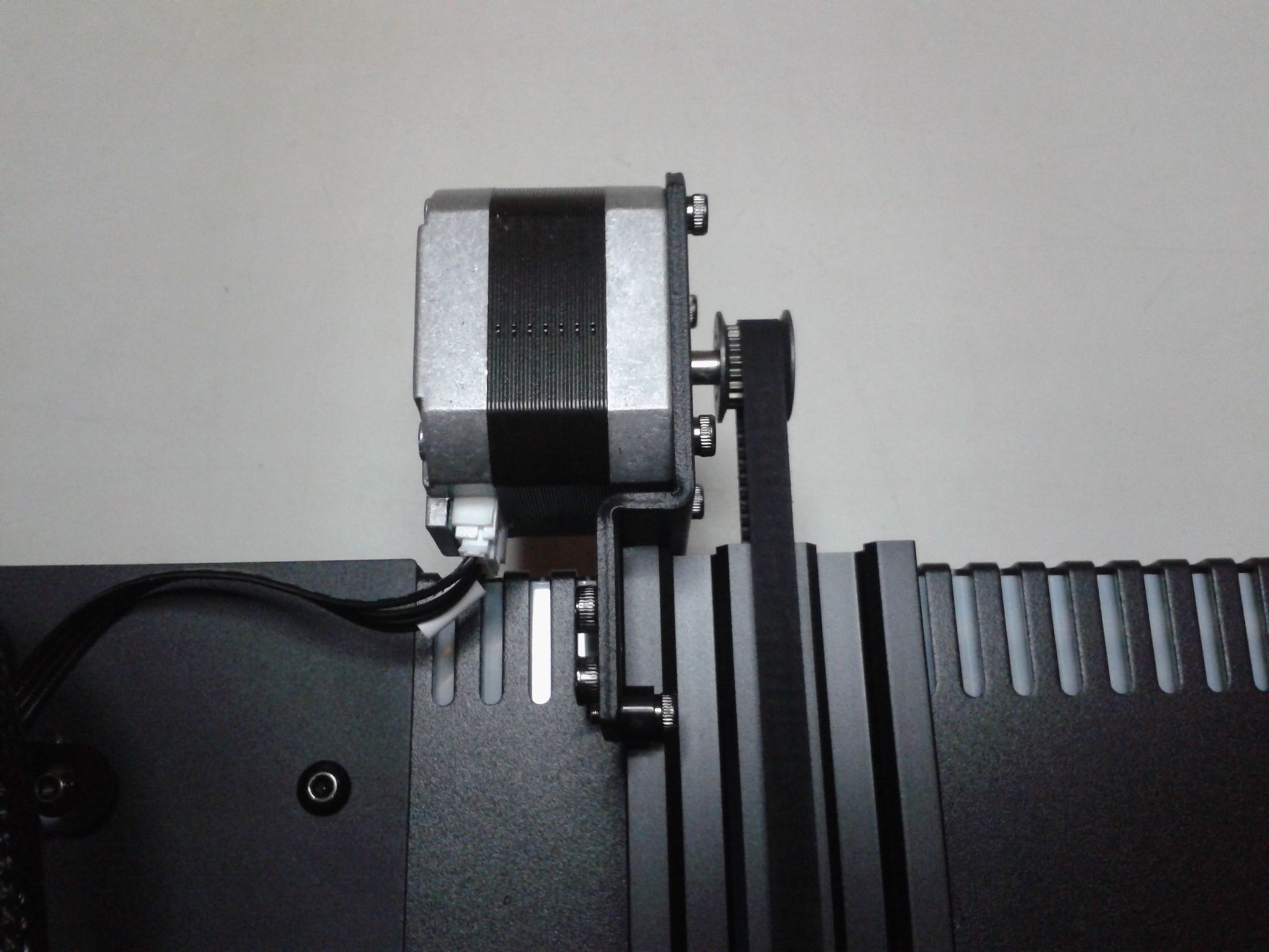

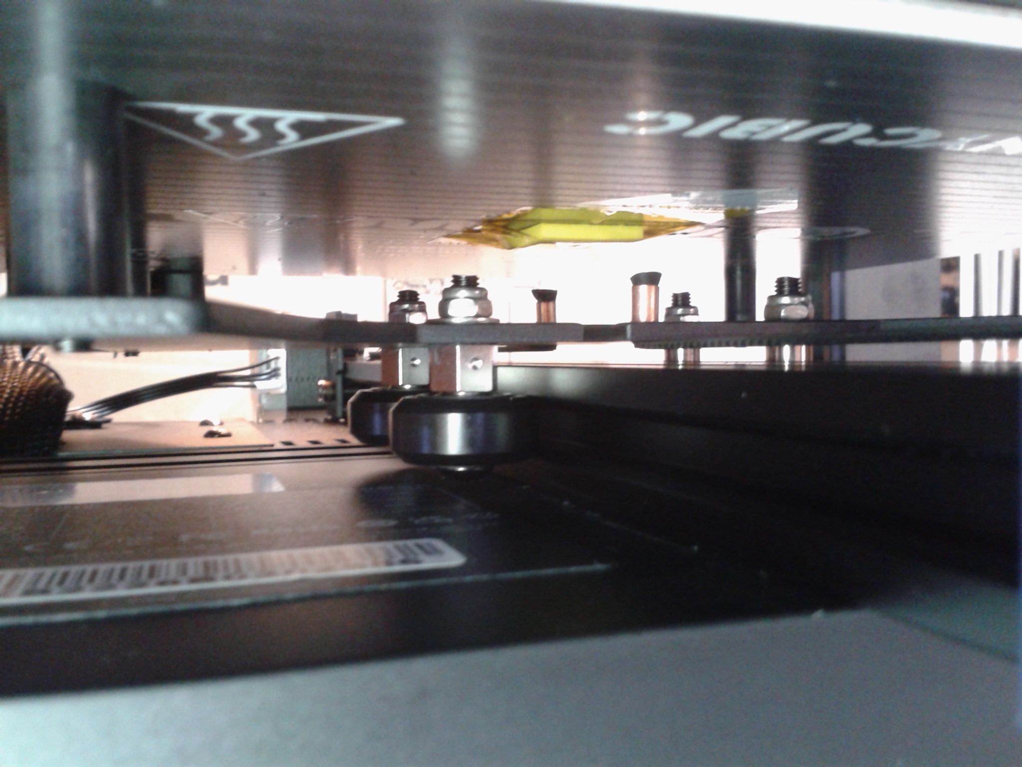

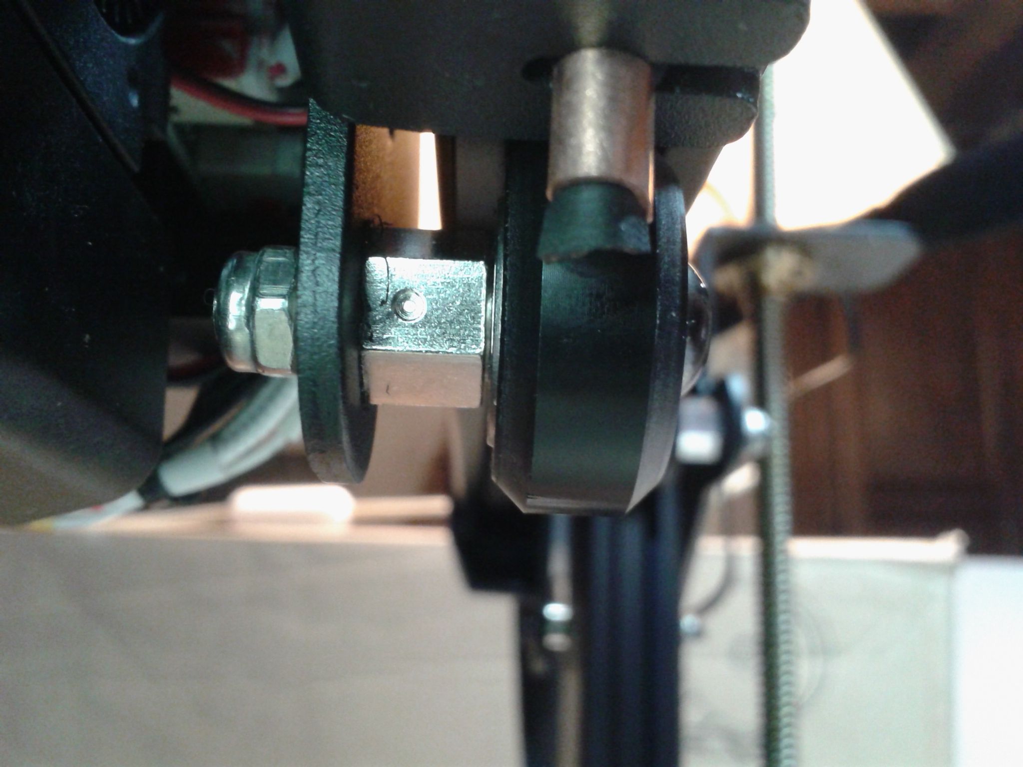

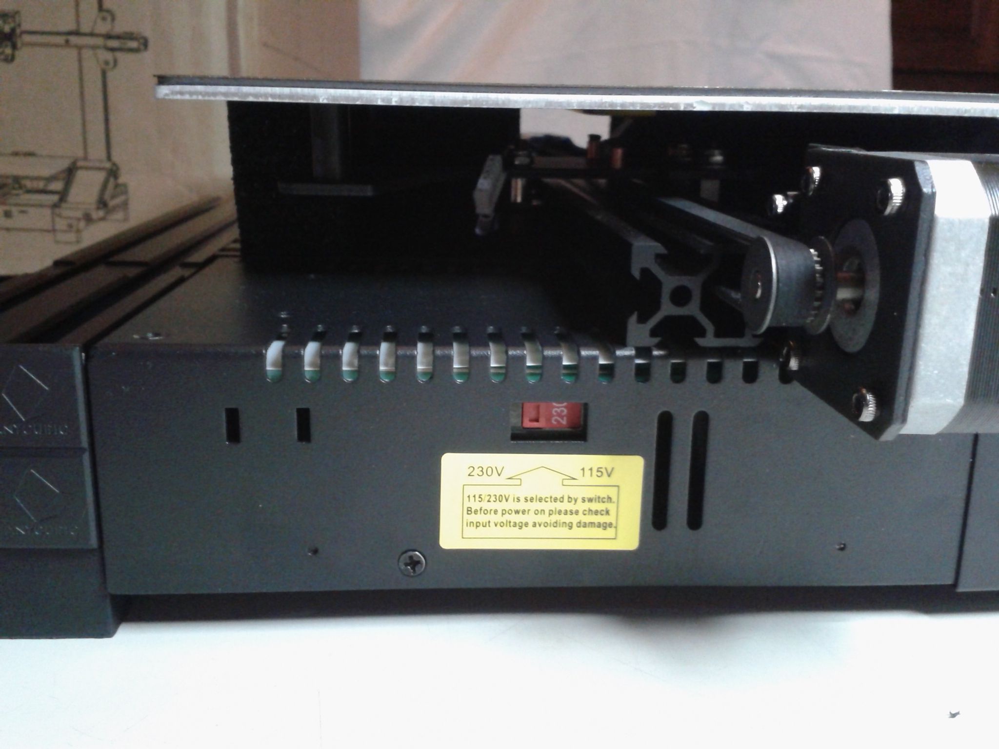

  • ajustement des écrous excentrique du plateau, tête et axe Z
  • ajustement de la tension des courroies de l'axe X et Y
  • vérification du sélecteur de tension sur le bloc d'alimentation

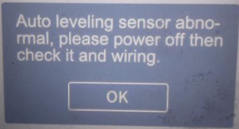

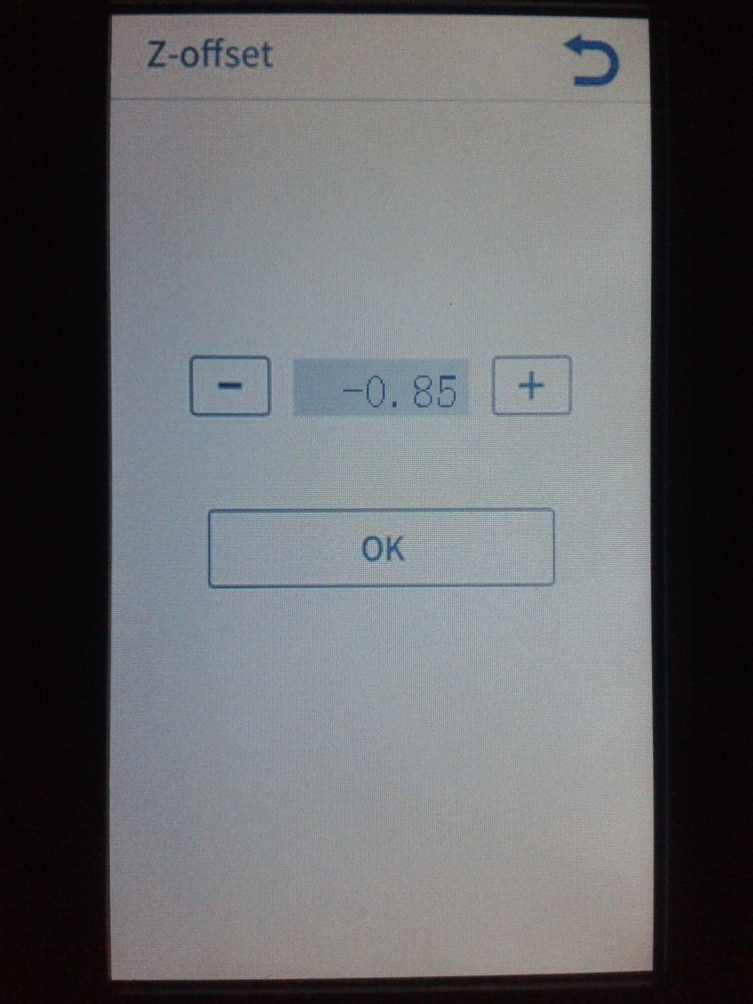

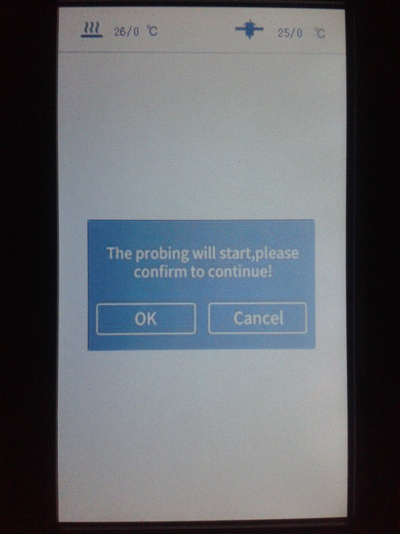

  • contrôle du bon fonctionnent du capteur inductif "LeviQ" ( Si l'on approche une clé en métal, il doit y avoir une LED rouge qui s'allume sur le "LeviQ" )

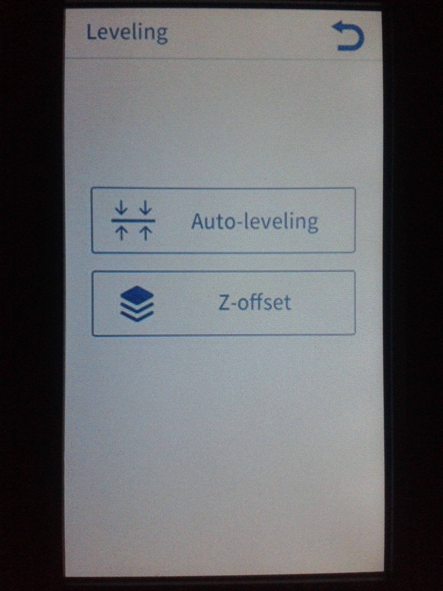

  • leveling et ajustement du Z offset

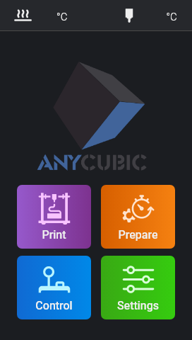

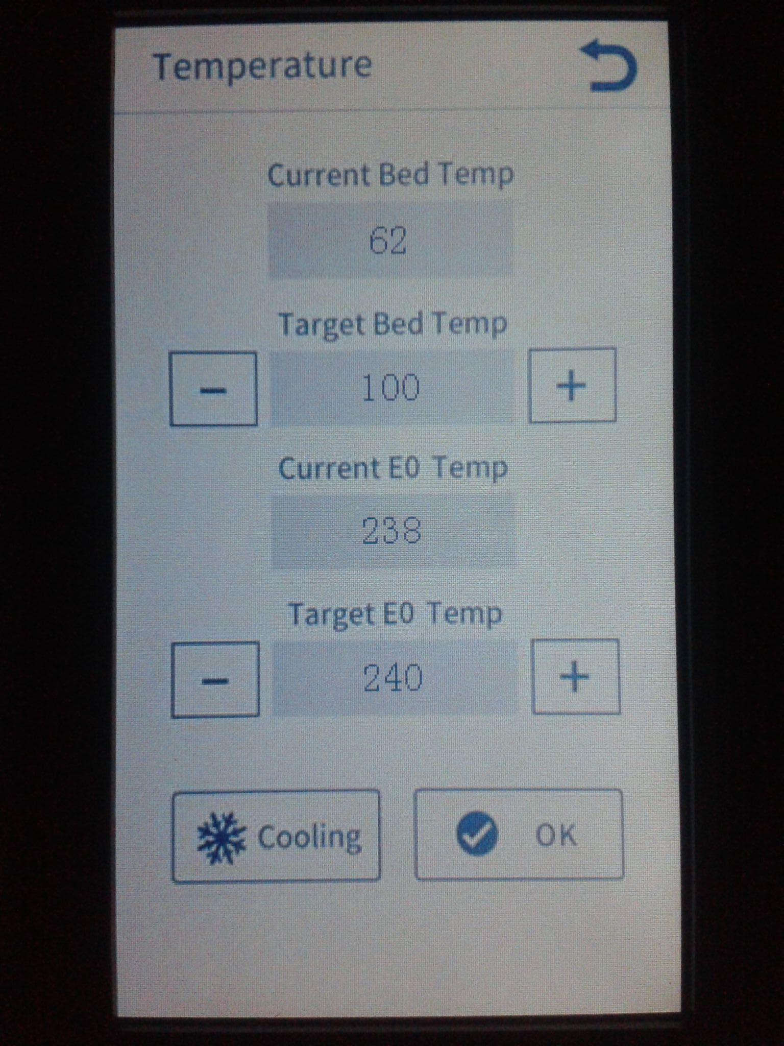

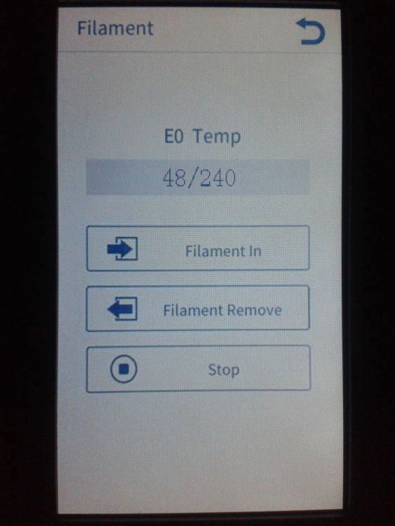

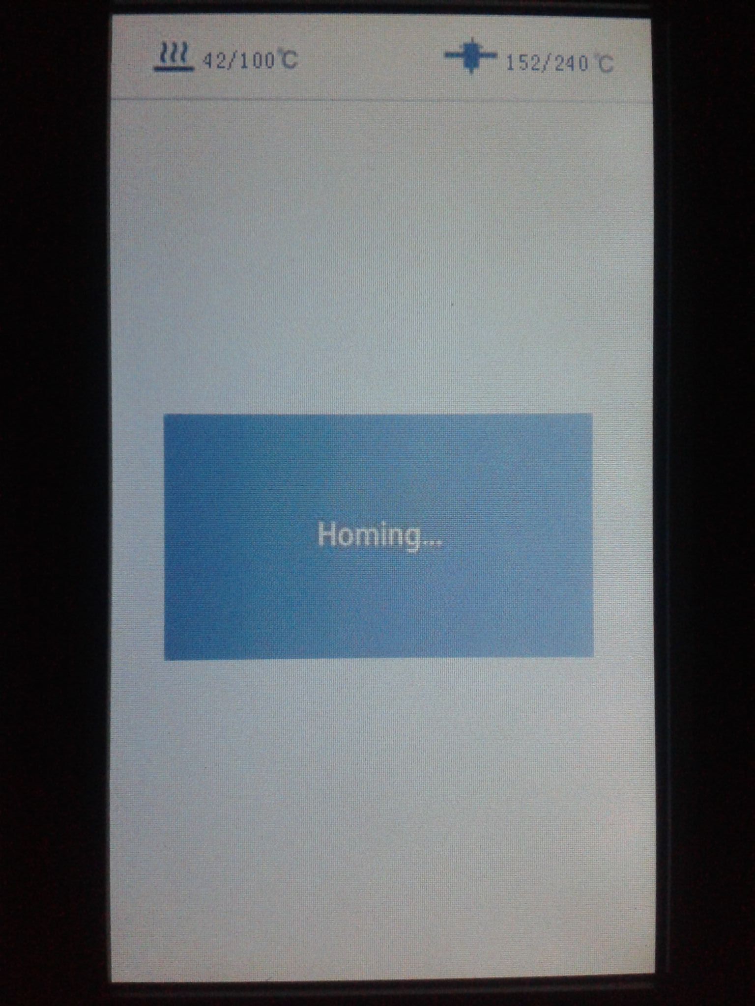

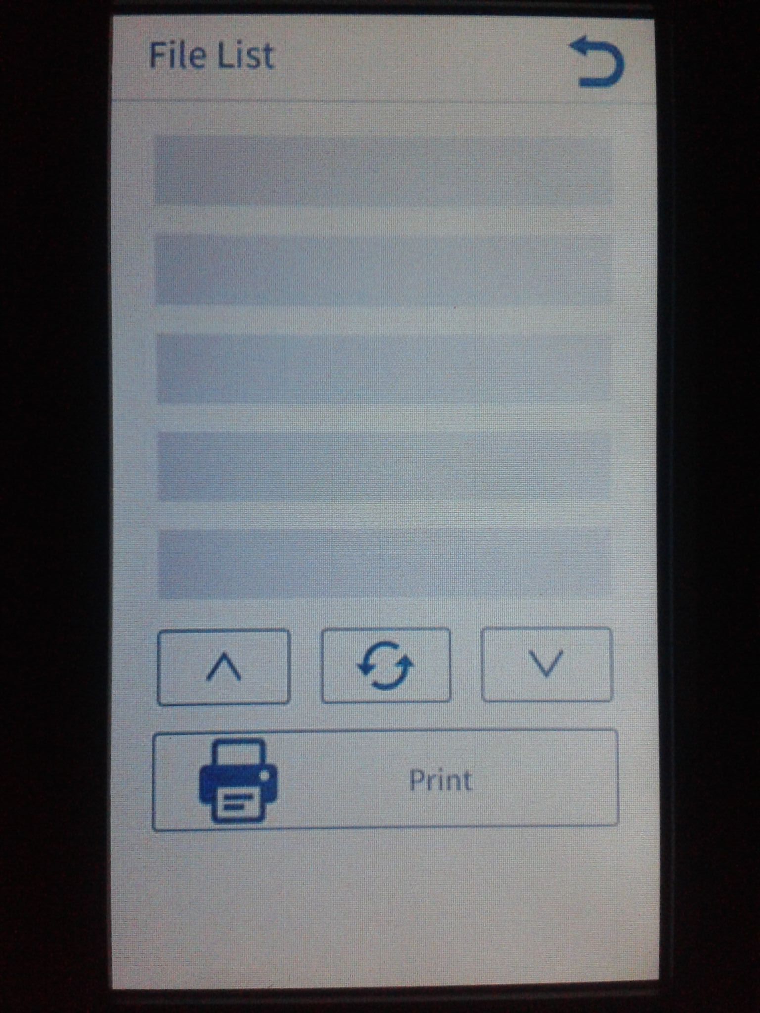

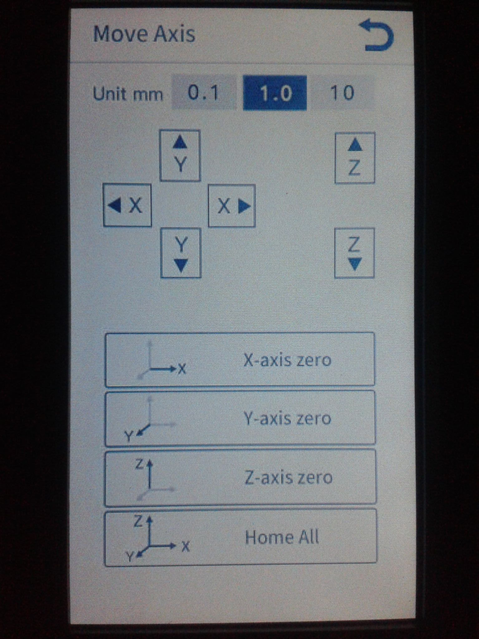

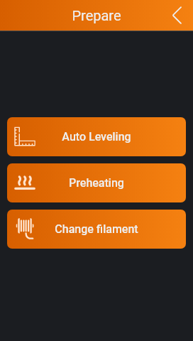

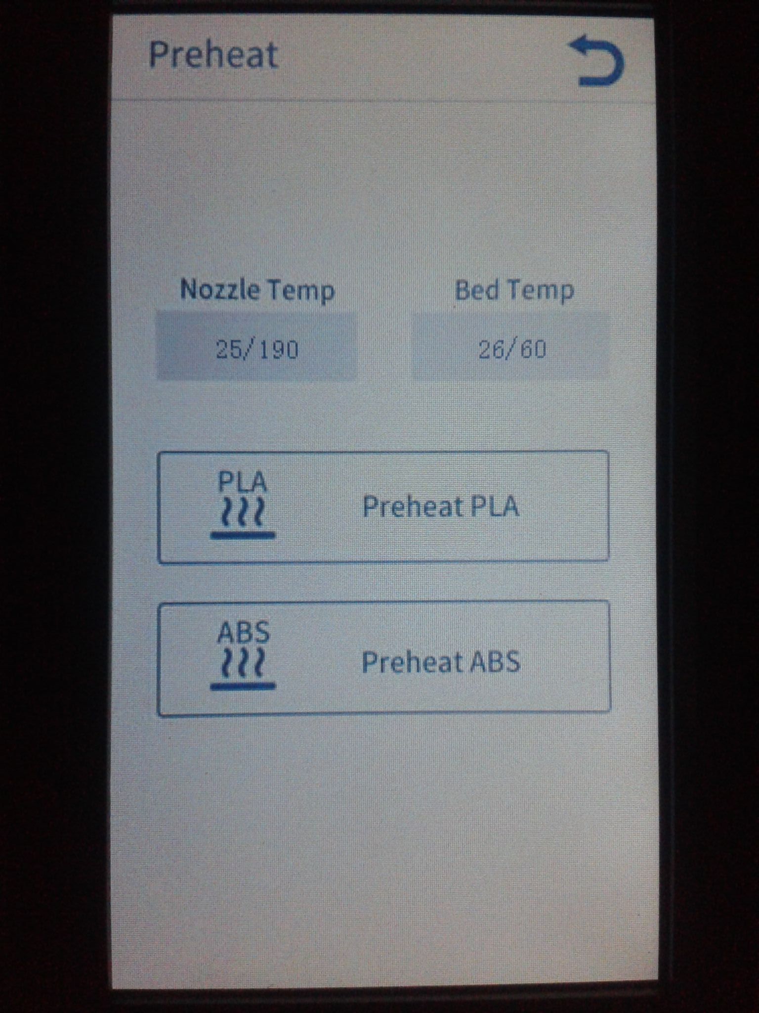

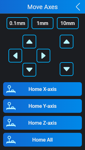

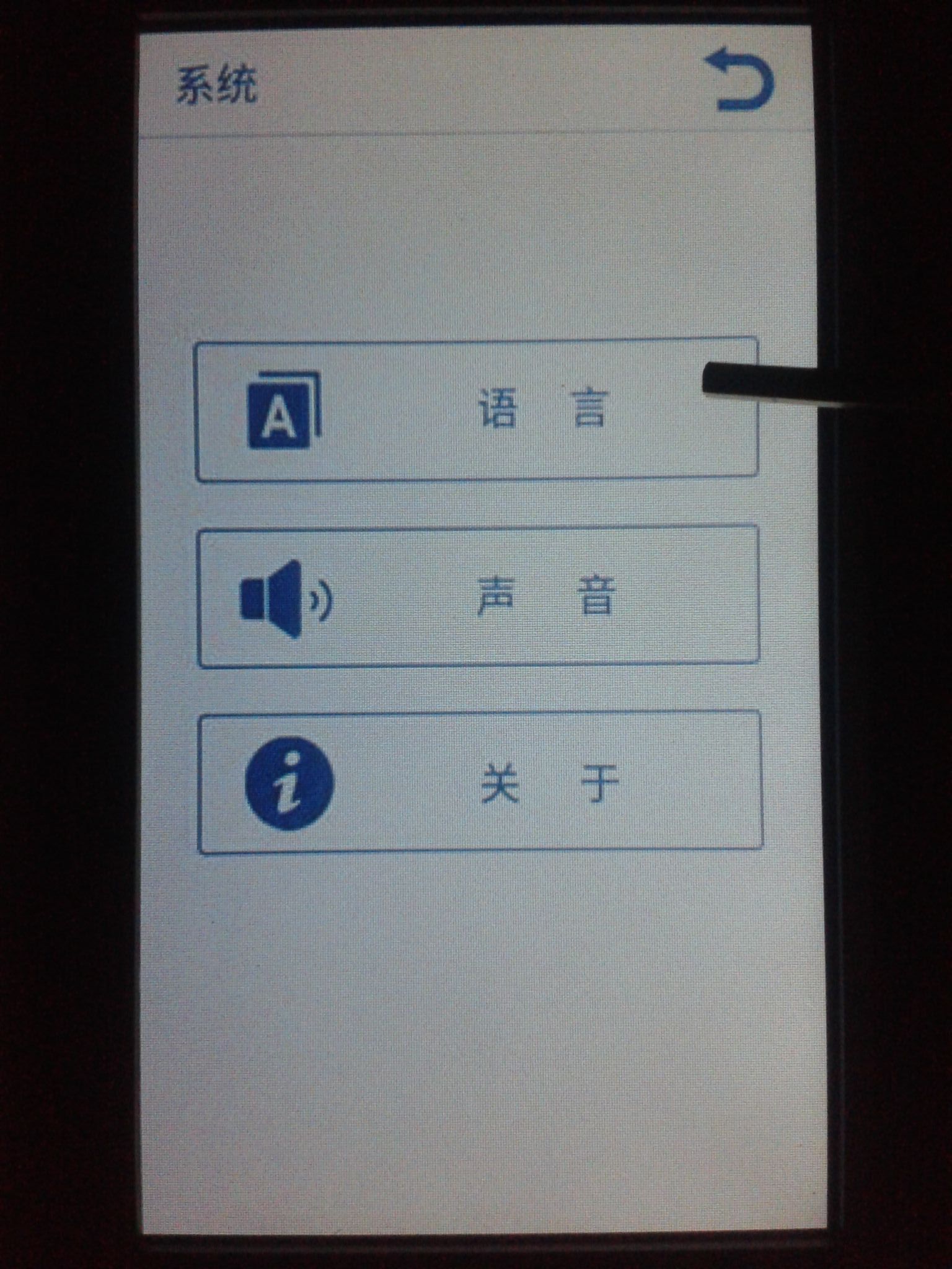

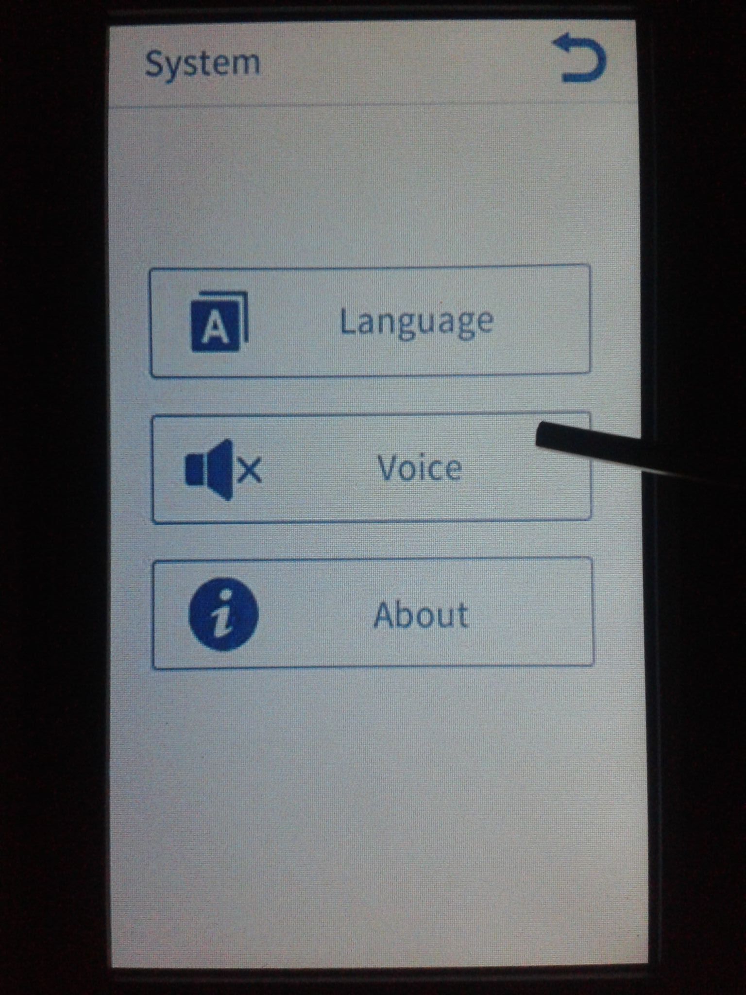

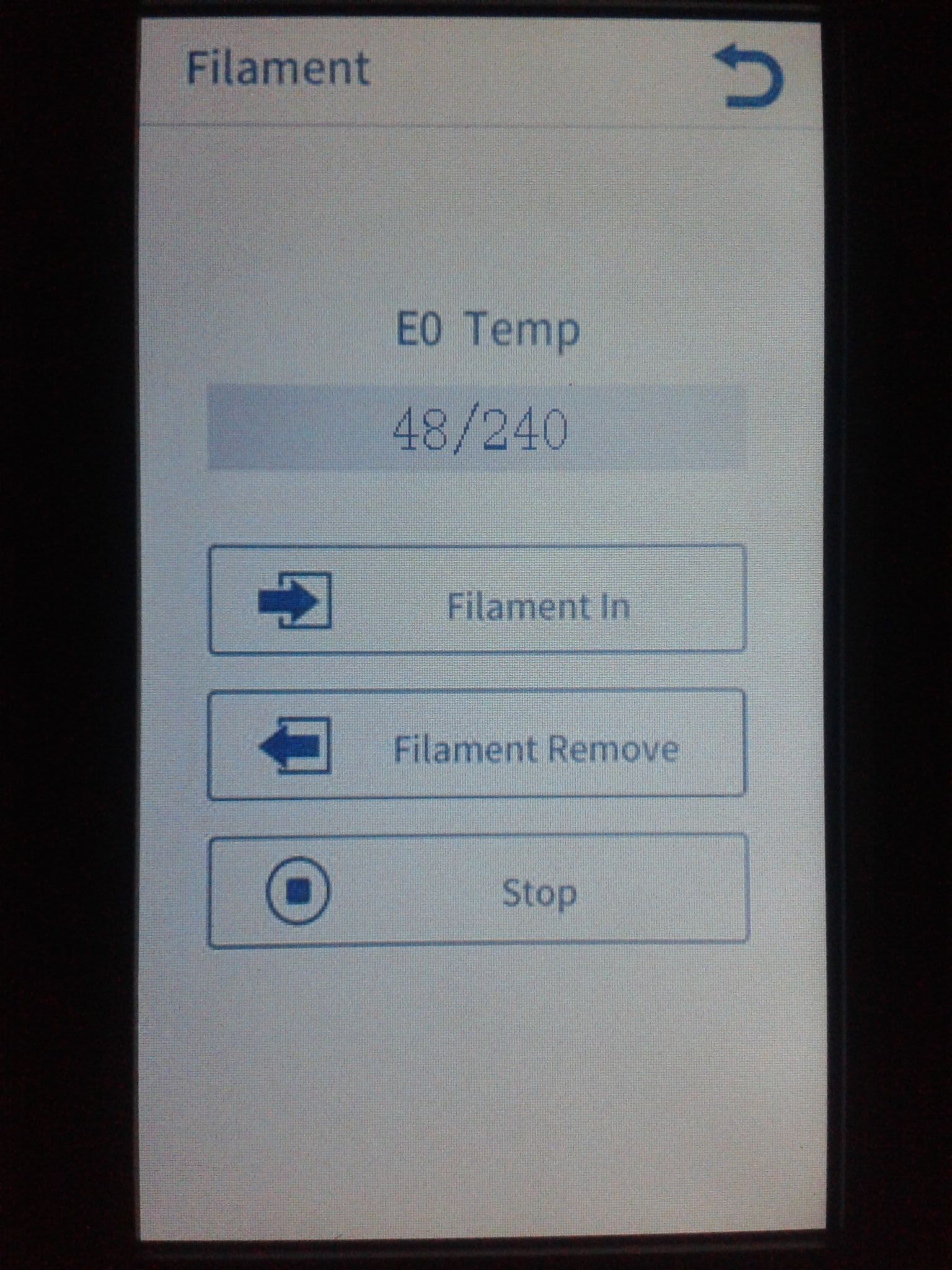

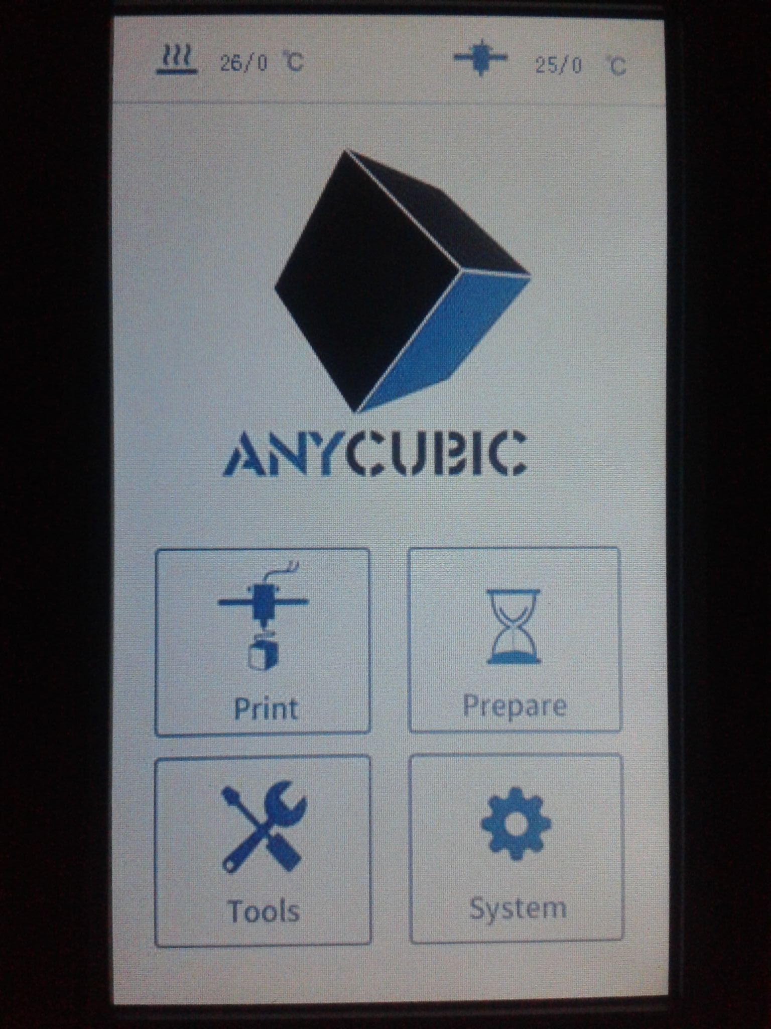

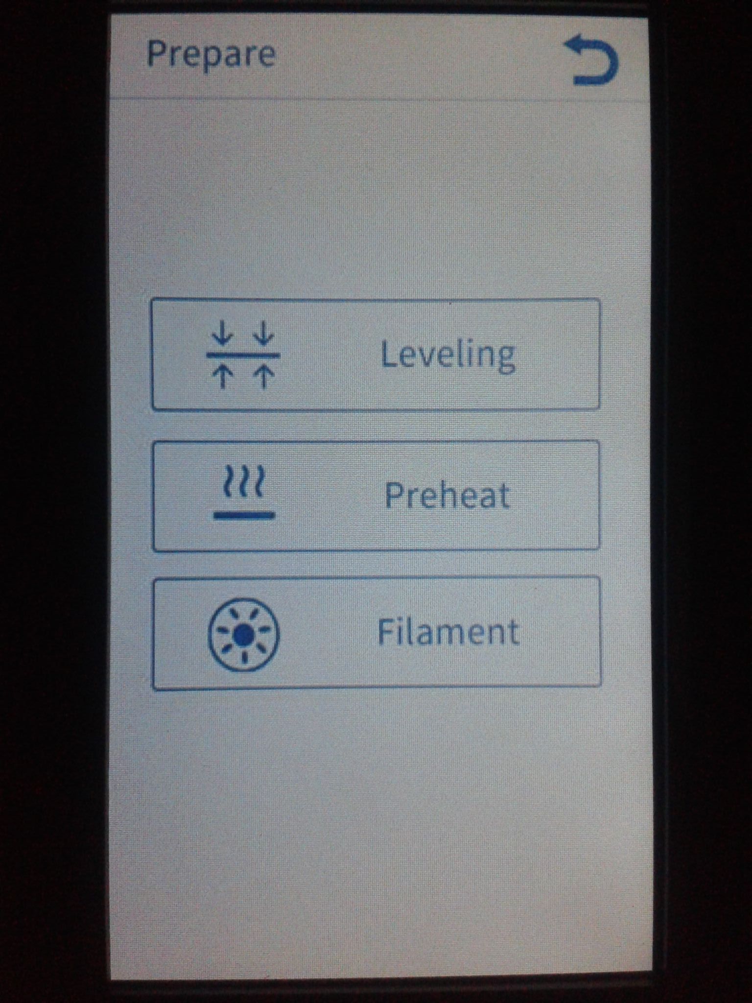

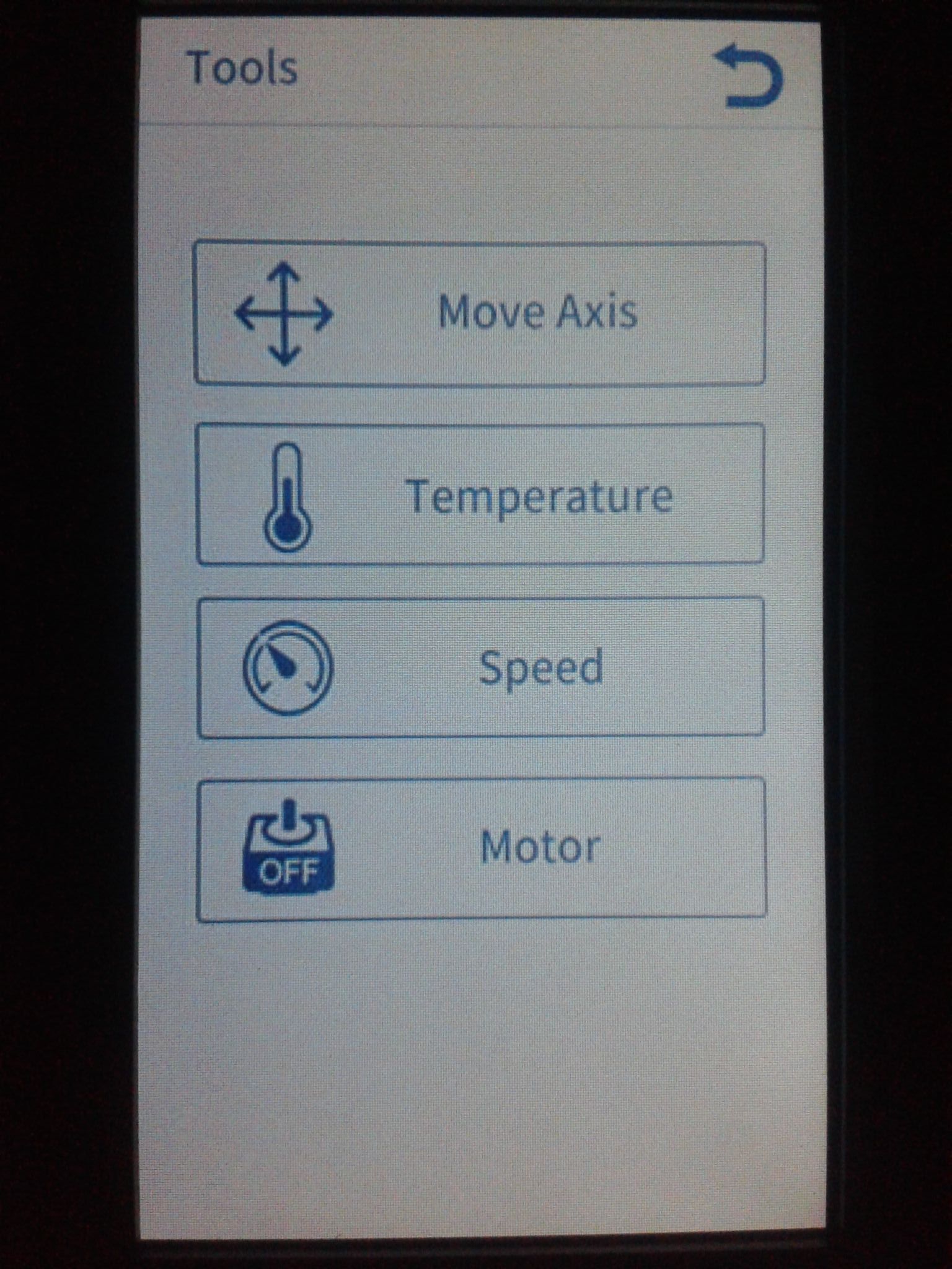

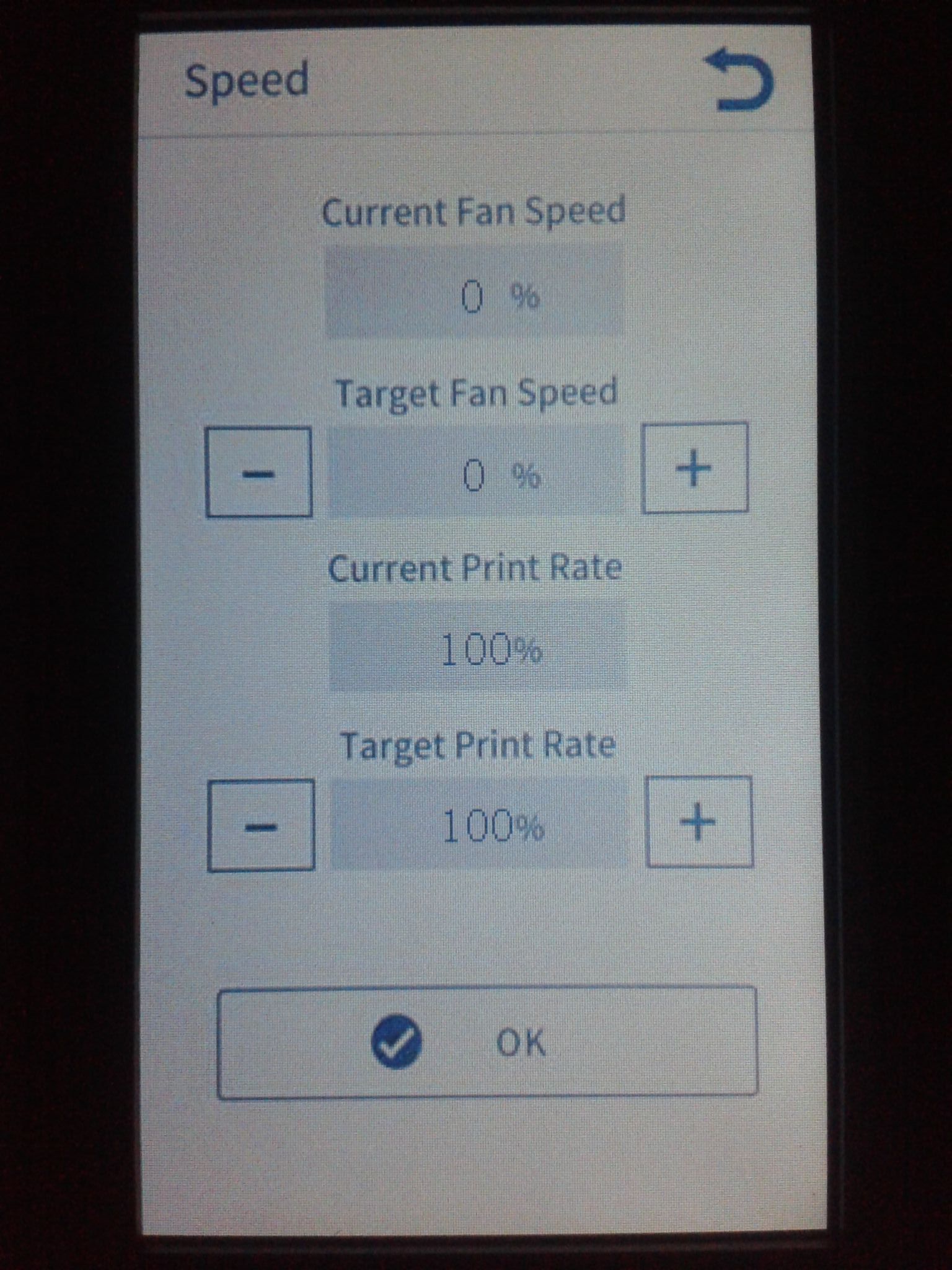

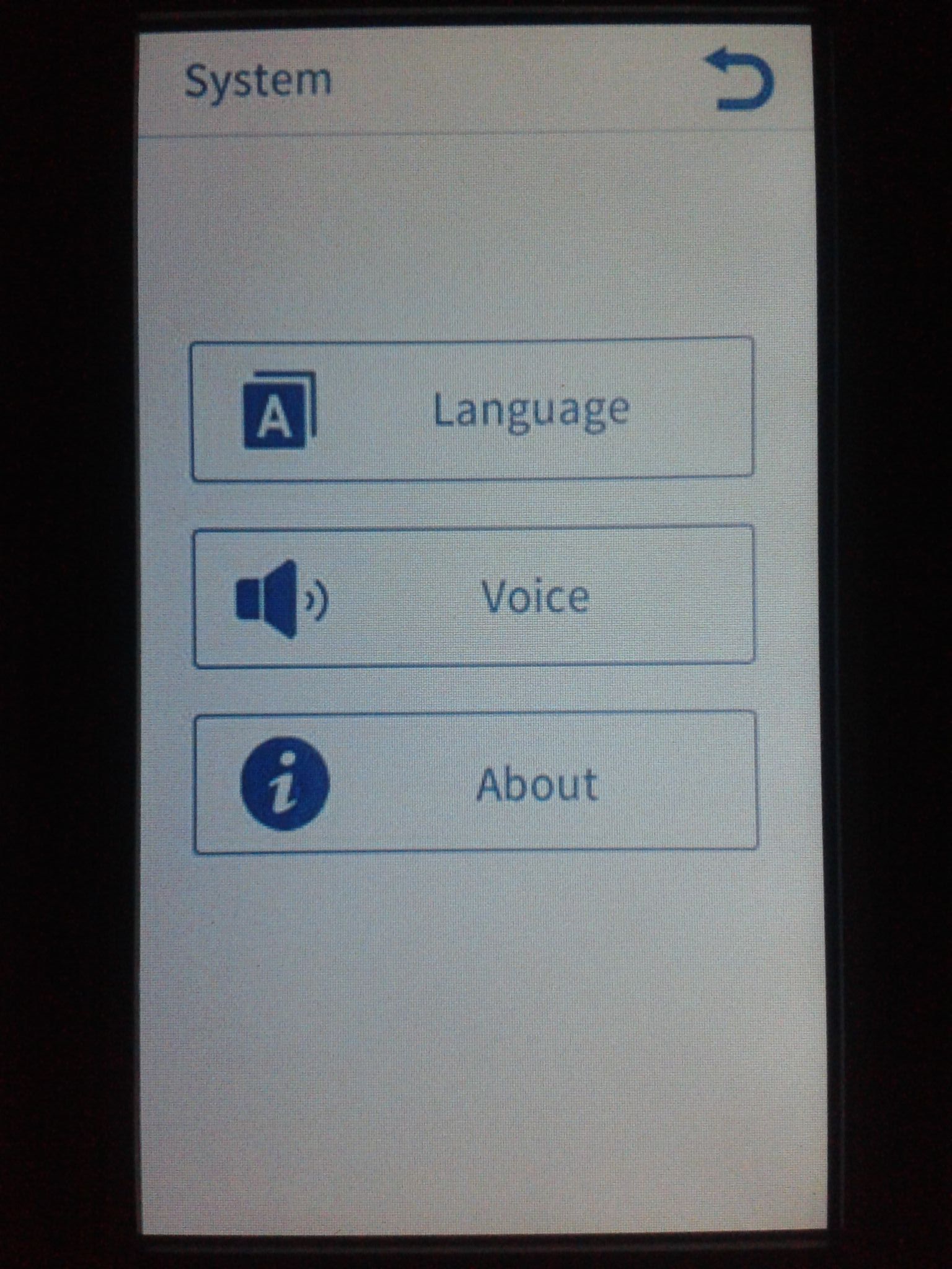

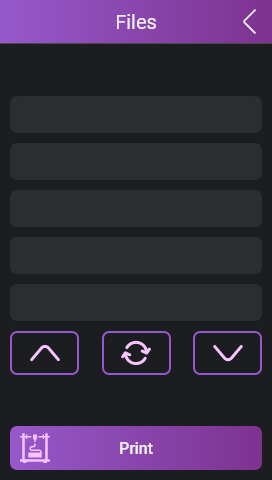

Détail des menus de l'écran de contrôle

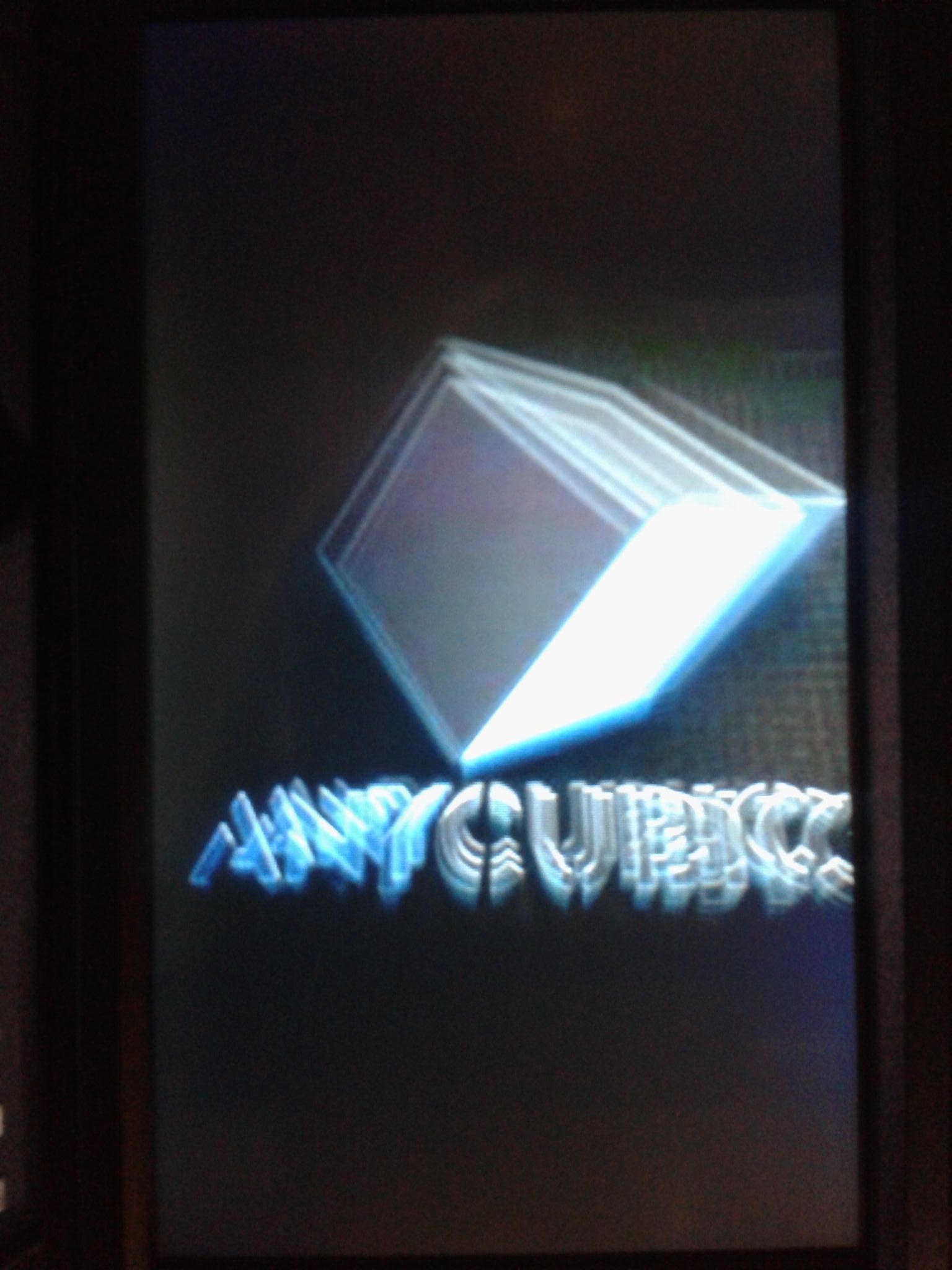

Au démarrage une petit animation avec une "mélodie de modulation de bip bip bip bip bip bip bip"
Menu principale
image.thumb.jpeg.795dc4e1579a50ce70b0b46b91e524bb.jpeg image.thumb.jpeg.76686415c469ce746fd98e9993bcbe8d.jpeg

Il existe un firmware ( pas encore testé ) de l’écran, modifié par un dénommé "jojos38", pour obtenir un thème sombre https://github.com/jojos38/anycubic-kobra-dark-ui
image.png.69304c324126bdcaf9f0c382d047c273.png image.png.f76ea5497f8898d84e9f591440ceec2f.png image.png.9556c7ac29e25c05787650be71dde3c5.png image.png.fb357ed1ab6e6320b5d30d64135f8cb6.png
Détails et impressions des fichiers présent sur la carte SD fourni.
Il semble n'y avoir qu'un seul fichier .gcode sur la carte micro SD fourni.
owl.gcode

Le design du haut de l'arche risque d'accrocher le faisceau de câble quand l'axe Z se trouve proche de la position Z maximum.
Quand l'axe X se trouve en position proche de X = 0 et X max, l'arche contraint le faisceau de câble (donc par extension une contrainte sur le connecteur)
Le petit bout de tube PTFE de l'extrudeur direct drive qui n'est pas forcément fourni coupé a la bonne taille car fonction de comment on ajuste le heatbreak. Si le morceau de tube PTFE est trop court, il peut bouger et peut rapidement créer des problème d'extrusion car le filament fondue peut alors y former une collerette qui peut gêner sont passage  ...
Avant la première utilisation j'avais pris le temps de regarder et de mettre une marque proche du heatbreak sur le morceau de tube PTFE.
Après plusieurs heures d'impression et plusieurs changement de filament, dont une éjection difficile, mes impressions subissent des problèmes d'extrusions aléatoire. C'est le morceau de tube de tube PTFE qui a bougé d'environ 3 mm.
image.thumb.jpeg.3dcda36a6165c13e482bb8b2dc2da8f4.jpeg image.thumb.jpeg.3e08f7ab7f592fdeb09213248a2cd7a6.jpeg
De plus ici l'on peut voir une fuite au niveau du bloc de chauffe qui me confirme que l'assemblage de la tête ( Serrage buse, bloc de chauffe, heatbreak ) est a refaire.

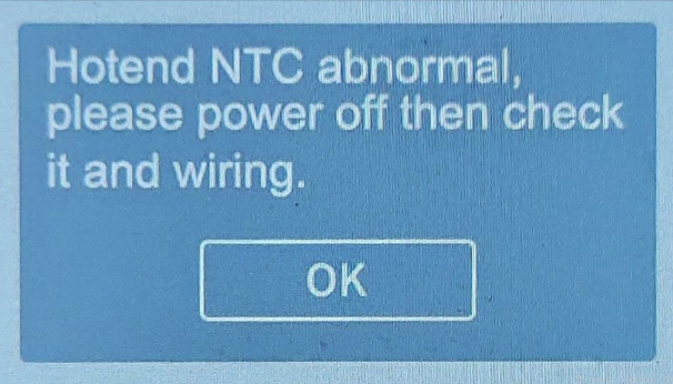

Les possibles messages d'erreurs sur l’écran de contrôle
"Hotend NTC abnormal, please power off then check it and wiring."
Là normalement c'est un problème pour la mesure obtenus avec la thermistance de la tête. ( fil mal enfiché dans le connecteur, connecteur mal enfiché sur la carte mère, connecteur au niveau de la tête, ou ses fils sont abîmé ou en court circuit, ou enfin la thermistance est H.S. )
(Source image ... un message Facebook dont j'ai perdue la source )
Alors que là ( Hotend vs Hotbed )
"Hotbed NTC abnormal, please check it and wiring."
C'est un problème avec la thermistance du plateau ( probablement mal connecté ( fil mal enfiché dans le connecteur, connecteur mal enfiché sur la carte mère, soudure sur le plateau, ou ses fils sont abîmé ou enfin la thermistance est H.S. )
(sur une "Viper" donc pas forcement le même truc sur un "Kobra")
Source image  https://www.lesimprimantes3d.fr/forum/topic/51740-problème-fuite-du-hotends/#comment-534298
