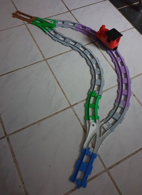

A voir sur Thingiverse sous l'identifiant phildc.
L'image dit tout.
Compatible avec l'aiguillage standard et les 'action bricks' pour contrôler la loco.
  • J'aime 3
Moi qui comptait le modéliser ces jours-ci, tu vas me faire gagner du temps ^^.
Par contre, j'imagine que si l’enfant marche sur les rails imprimés, il ne doit pas aimer.
Heureux que ça réponde à un besoin immédiat.
Pour ce qui est de la solidité, c'est certainement moins solide que les rails originaux en plastique injecté, mais tout dépend comment les enfants (et les parent 🙂 ) jouent et si les rails restent en permanence au sol.
Perso je remplis assez peu à l'impression (10 pourcent en CURA, ce qui donne une distance de 12 mm entre les renforts en "infill: tri-hexagon". Et une épaisseur de couche de 0,28mm). Ca ne met pas trop longtemps à imprimer, et le résultat est satisfaisant.
N'hésite pas à montrer tes résultats, et donner tes suggestions éventuelles.
PS: d'un point de vue technique, ce sont des modèles simplifiés, sans les accroches pour les briques (donc il faut rester au sol avec les rails). J'ai préparé tous les élément pour rapidement développer n'importe quels rails. J'utilise OpenSCAD pour le design.
Je pense d'ailleurs à un aiguillage qui ne serait pas symétrique (donc soit à gauche, soit à droite), mais je dois bien examiner ce que ça implique du point de vue géométrie du réseau.
