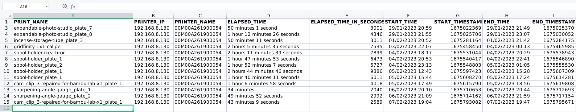

Pour le moment çà se contente de recevoir les events, détecter les impressions, et produire un fichier EXCEL (.CSV) contenant tous les builds et le temps passé, soit :
Ce qui permet de tracer ce qu'on a imprimé, combien de temps çà a pris, etc.
Je vais encore voir si je peux ajouter le volume de filaments utilisé (pas sûr que l'info soit publiée) et la liste des couleurs (çà je devrais probablement pouvoir), par exemple.

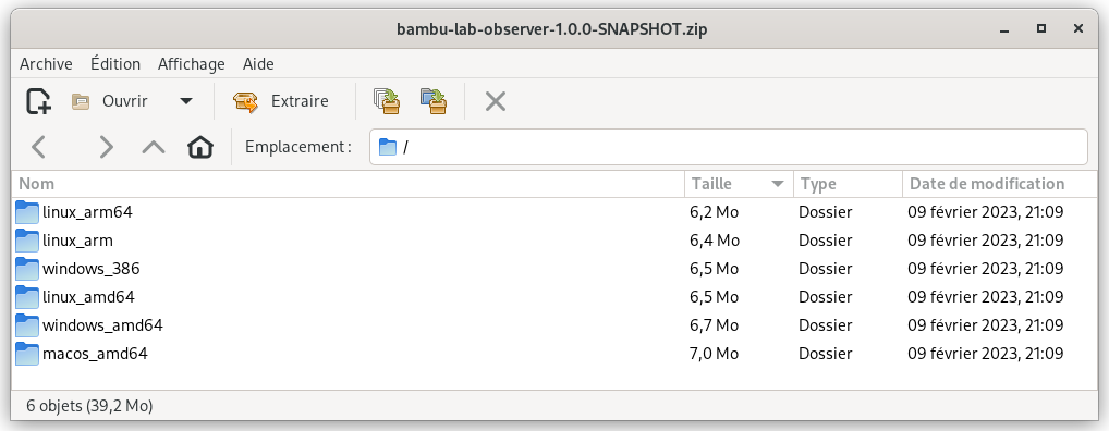

Les binaires de tests sont là : https://github.com/SR-G/bambu-lab-observer/releases/download/1.0.0-SNAPSHOT/bambu-lab-observer-1.0.0-SNAPSHOT.zip
C'est multi-plateforme mais je ne peux tester facilement que sous LINUX / AMD64 pour ma part.

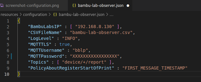

La doc est assez simple, il suffit de configurer le fichier JSON ci-dessous (présent dans le ZIP, dans chaque répertoire), notamment "BambuLabsIP" (çà marche normalement en multi-imprimantes) et le pass pour le LAN (obligatoire depuis la dernière MAJ du firmware vu que mécanismes sécurisés en TLS activés maintenant). Les autres champs peuvent être laissés tels quels ou même être retirés. Un bout d'explications plus détaillées est pour le moment là : https://github.com/SR-G/bambu-lab-observer
