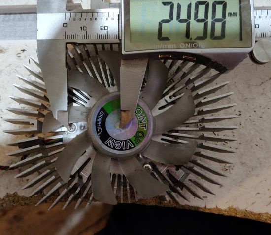

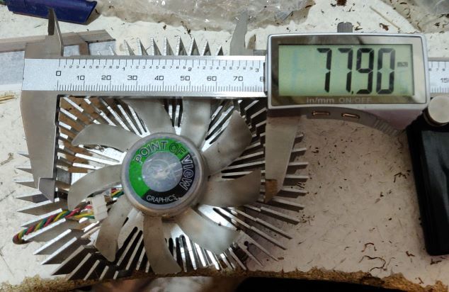

J'ai regardé rapidement dans mon stock de pièce, j'ai 2 ventirad approchant qui proviennent d'une vielle carte graphique Geforce 8800GT, la seule différence , c'est l'épaisseur. Le ventilo fait 14mm de hauteur.
Si besoin contactes moi par MP.

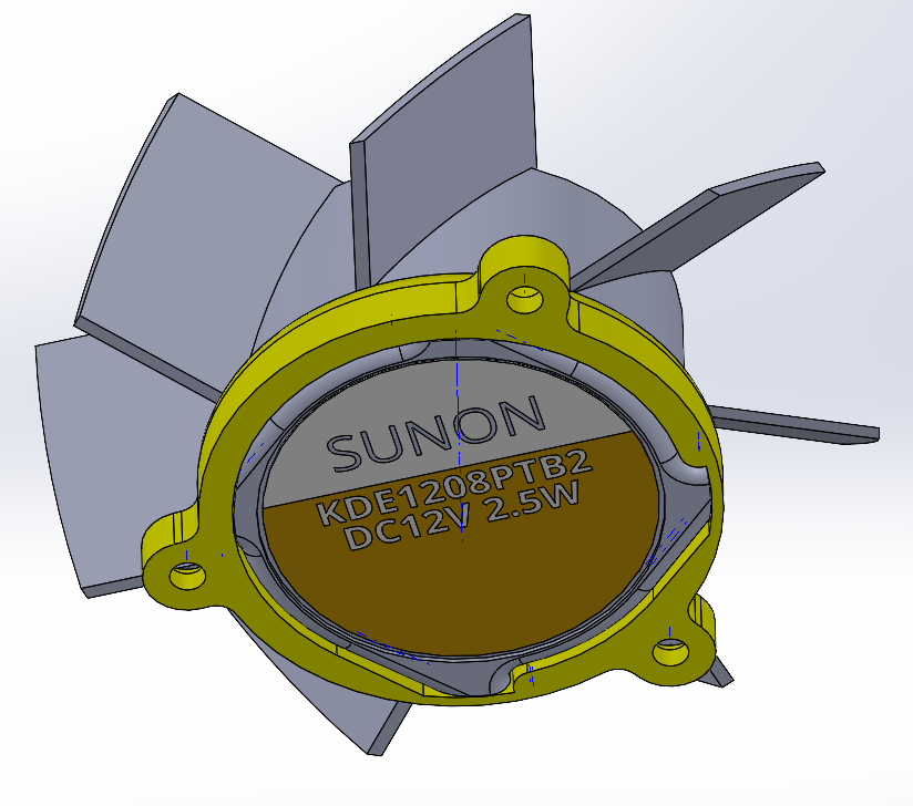

salut @Ninomalbinho,
Voici la modélisation d'une pièce qui te permettrait de fixer un ventilateur Ø80 standard (exemple avec un ventilateur SUNON).
Citation
En coupant les pattes de fixation, il devrait être possible d'insérer/coller la pièce après avoir démonté le rotor et les pales. Le design reste à affiner pour éviter que le ventilateur ne soit trop bruyant, mais sur un malentendu 😅, ça pourrait peut-être fonctionner.
ci-joint le STL:
Adaptateur.STL

Il y a 5 heures, Ninomalbinho a dit :
Par contre, s'agit-il bien de 4-pin ?
Yes, sur une molex
IMG_20230215_172436.jpg.6eeafe13e53a38395b54a45310c6e2c7.jpgIMG_20230215_172339.jpg.d9618bbf3b2279f44b8339bb4fa6ba1a.jpg
