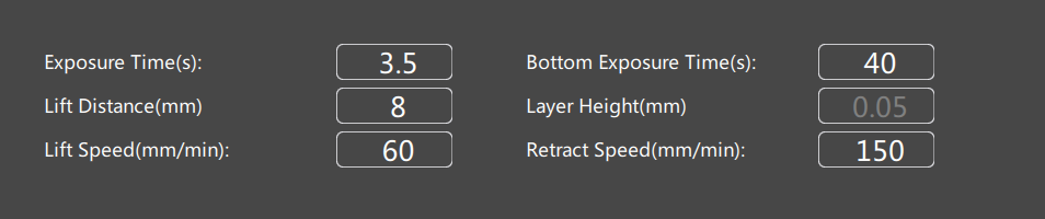

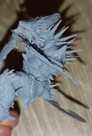

Salut à tous je me suis lancer il y a peu dans l'impression 3D résine et je rencontre parfois ce genre de problèmes
je précise qu'il s'agit d'un modèle préssuporté que la température de la pièce et d'environ 18°C (paramètres d'impression en pj)

A tu fait des essais pour ajuster au mieux les durées d'exposition pour cette résine et température de l'environnement ? ( je pense aux cônes de calibration de TableFlip Foundry )
La température semble en dessous des préconisations pour la plupart des résines, cela ne doit pas aider mais c'est pas forcement le problème ici.

je monte de plus en plus le temps d'exposition (pour l'impression actuelle je suis a 5 secondes) j'ai également changer de modèle pour utiliser celui non préssuporté et j'ai ajouter les plateformes moi même (on verra bien) j'ai également fait une pause durant cette impression pour vérifier que les modèles étaient bien collé au plateau et non pas au fep est ce que ça peut être responsable de ce genre de soucis ?

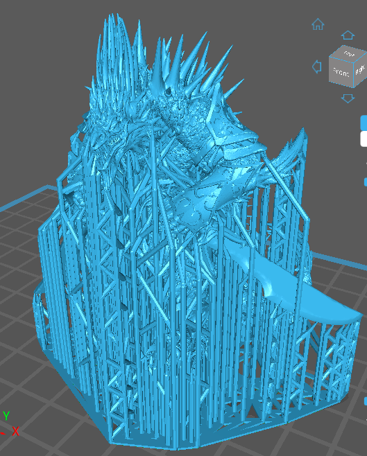

Donc c'est du Archvillain Games https://www.myminifactory.com/object/3d-print-terebrian-devil-232149 et je n'ai encore jamais testé leurs modèles mais il me semble qu'il ont une bonne réputation et font des orientation/évidage/perçage et supports de qualités.
@khaarne C'est celui là en version pré-supporté que tu a tenté d'imprimer ?
 image.png.1949ad6a28fa7c719d2b706a4d998443.pngLes supports sont il me semble en bonne quantités ... les modèles ne sont pas évidé ...
Je me dit que tu doit pas encore avoir les bon temps d'expositions ou que ses version demande une légère sur-exposition. Donc tester d'imprimer les cônes de calibration de https://www.tableflipfoundry.com/ pour savoir où tu te trouve.
Aussi bien désactiver l'antialiasing pour les tests et l'impressions des version pré-supportés .stl ( car l'antialiasing fragilise les pointes des supports ... )

Je pense que le temps d'exposition était en effet le problème l'impression a 5 secondes est très bien ressortie
Merci pour tout vos précieux conseils
