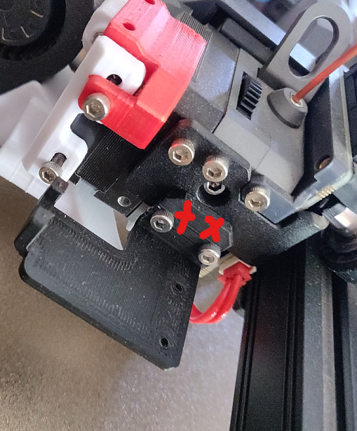

alors j'ai télécharger le firmware pour la caméra mais comment l'installer ?
ensuite quand je ne me sert pas de l'imprimante la tete reste a quelques mm du plateau , j'aurais aimé que son "home" soit par exemple a 20cm du plateau
et dernieres chose avec le sonic pad il y a un capteur adxl pour effectuer le test de vibration , j'ai imprimé le support qui se trouve sur la clés usb , mais je vois pas ou installé le support sur la tete .

bonjour @chrisoffroad
pour fixer le support de l'adxl sur la tête, c'est là :
tu dois avoir dans la boîte deux vis plus longues.
tu retires les deux vis et tu le fixes, ensuite tu visses le capteur sur le support.
Maintenant pour l'axe Y  mesure sur le plateau, j'ai mis sous le support un morceau scotch magnétique.
du type pour fabriquer des magnets pour le frigo.

Je te conseillerais admettons pendant un mois, de laisser ton imprimante sous le Firmware Marlin d'origine, pour te faire la main.
Quand tu la connaîtras mieux tu passes sous Klipper Sonicpad. (il y a des avantages à klipper)
Il est facile de repasser de l'un à l'autre en reflashant le firmware  Marlin vers Klipper et vice versa.
pour la position de la tête en fin d'impression,
ce que je fais généralement après avoir retirer le print je déplace la tête avec move où je veux selon les besoins.
Après tu peux aussi modifier le gcode de fin.

moi j'avais pas ce support la .
le mien était comme ça , enfin celui portant le nom de cr10 smart dans la cles usb du sonic

Il me semble bien que sur la CR 10 smart pro tu as une tête Sprite Pro, qui ressemble
à celle sur ma photo tête sprite ender 3 S1 ....S1 pro. (sauf l'avant qui a été modifiée, Fanduct)
si c'est bien cela c'est le modèle pour ender 3 S1 (2 modèles, un pour câble plat et un pour câble rond.

dans la logique oui j'ai une tete sprite , apres je sais pas meme creality n'a pas su me repondre
sauf me dire de coller a la glue le support
par contre le capteur adxl doit rester tout le temps sur la tete et brancher au sonic ou c'est juste pour les test

Je verrais plus le support dans l'autre sens ?, tu peux toujours faire celui de la S1.
Non tu n'es pas obligé de le  laisser en place.
le mien y était car j'ai refait les mesures après avoir mis le Fanduct et la turbine.
j'ai fait deux supports un avec le scotch magnet en dessous, pour éviter de le coller sous le capteur.

le support fournis par creality ne se monte nul part , j'ai imprimé le meme que le votre et hop test effectué et valeur modifié
reste plus que la caméra
