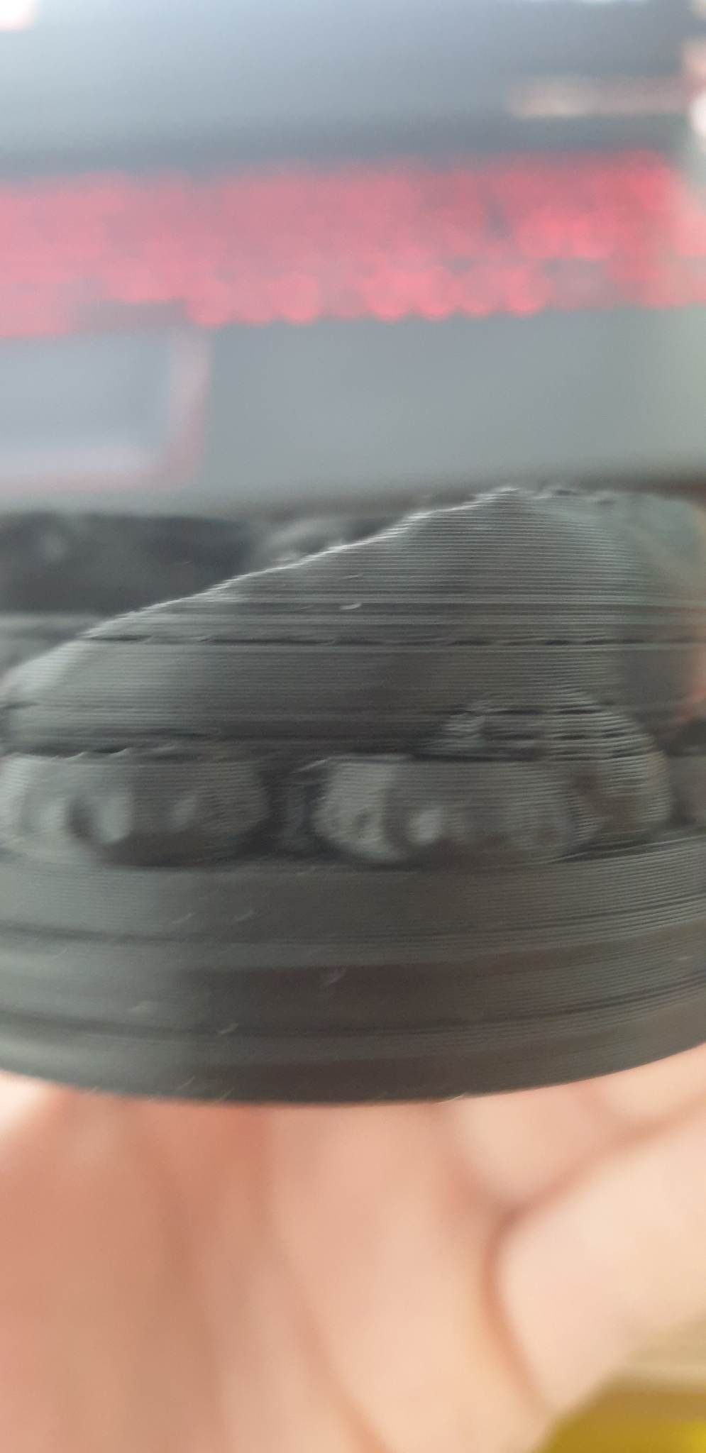

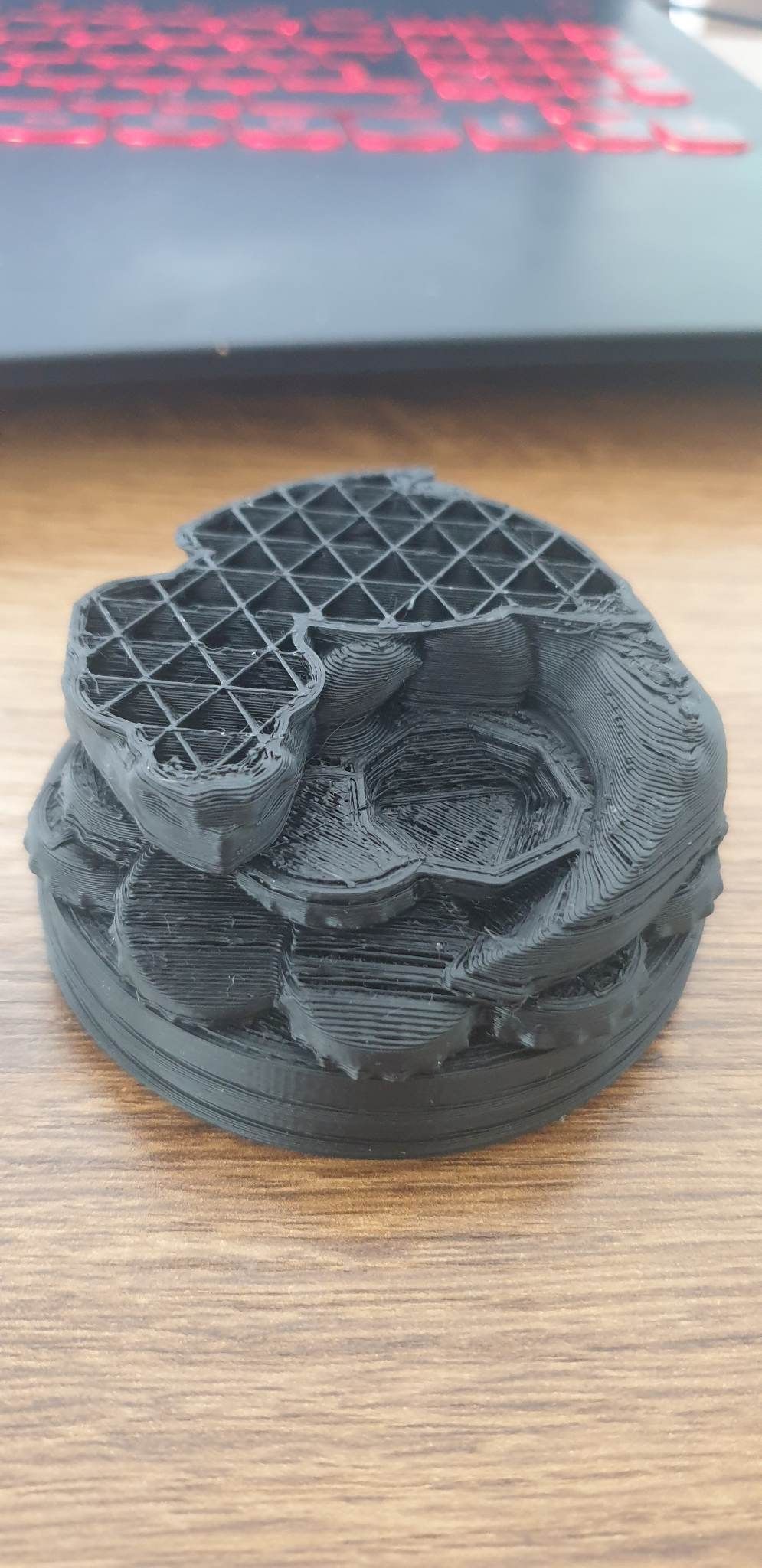

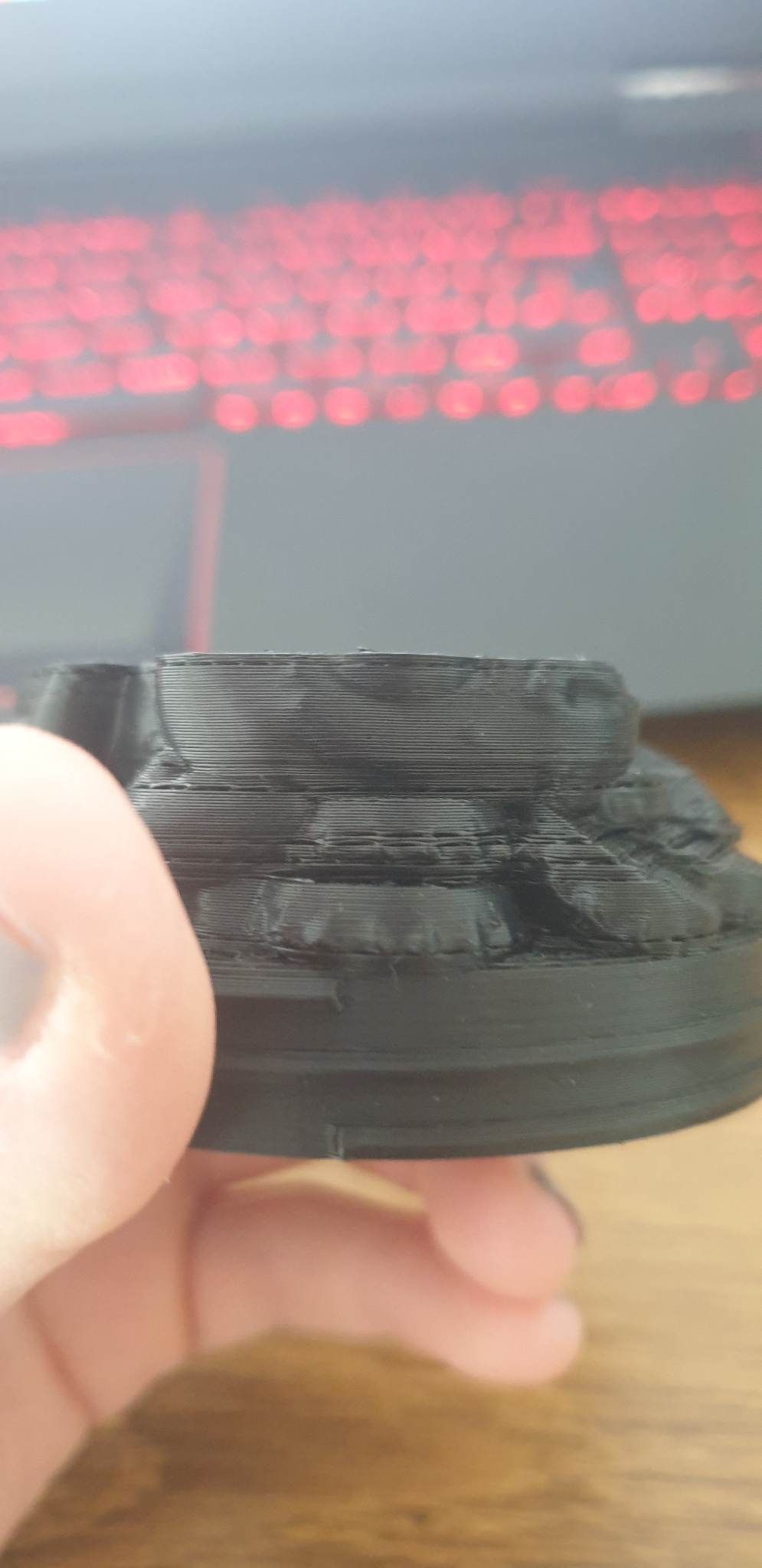

Bonjour à tous,
Je vous avoue que je ne savais pas trop ou déposé ce message.
J'aurai besoin d'aide concernant des impressions 3D. Peut-être aurez vous besoin de plus d'informations ou de mes paramètres Cura alors n'hésitez pas à me le dire.
J'utilise l'imprimante ENDER 3 avec le logiciel CURA.
Tout fonctionnait bien mais sans le vouloir j'ai un jour effacer mes données sur Cura et je ne retrouve plus de bons paramètres pour que tout fonctionne bien.

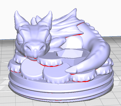

Dernièrement, j'ai essayé d'imprimer cette impression
Elle avait bien démarrer, bien qu'elle est quelques lignes en sous extrusion.
Le problème est qu'à un moment donné la machine a commencé à créer une grosse boule de fil et à ne plus imprimer sur la figurine...
Je ne sais vraiment pas à quoi cela est dû et j'espère trouver de l'aide sur ce forum surtout que ce n'est pas la première fois que ça arrive. Je pensais qu'en baissant la température à 195°C cela arrangerait le problème mais en plus de ne pas vraiment régler le problème c'est certainement cela qui est la cause des bandes que l'on peut voir...
Voici le résultat que j'ai obtenu et mes paramètres Cura :
image.thumb.jpeg.2e87bd0f9967fa22ce9e1f842936d3b3.jpegimage.thumb.jpeg.904b5aeb696e3ff9b57c5e1e07e8e006.jpegimage.thumb.jpeg.2598669129c5786da911d6d5cb254657.jpeg
image.png.0b65050f0d9866b74c1cd47bdf156034.pngimage.png.b238e9da9b42328365075a2cd6959596.pngimage.png.50b3cd7b7a94b1fe33da9f576015f888.png
