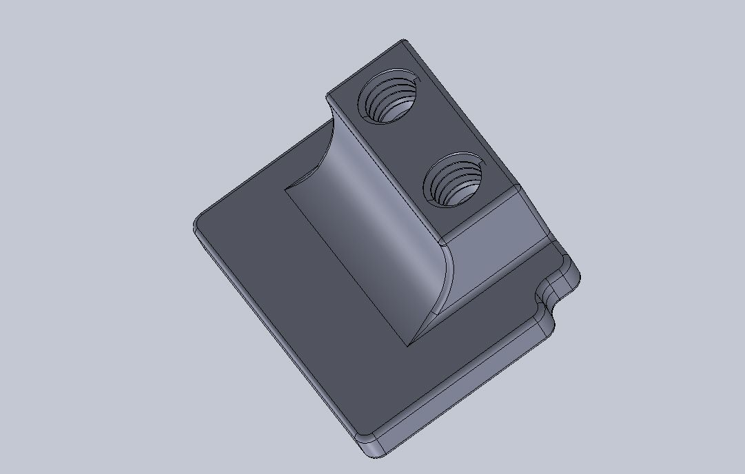

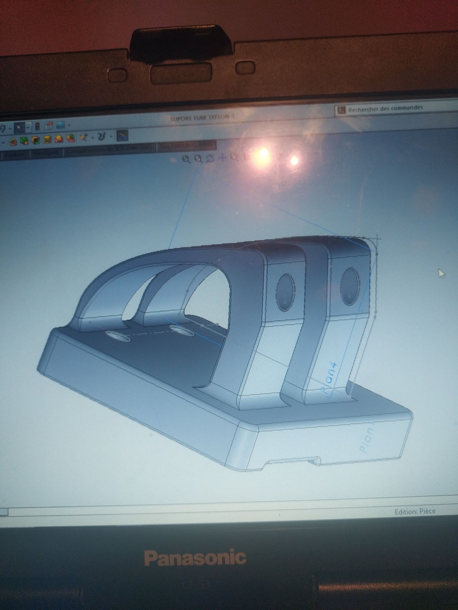

je me sui rapidement trouvé confronté a des détections de fin de filament intempestive. je me suis aperçut que la position du tube téflon influençais le phénomène.
Ne trouvant pas de solution sur le net ( j'ai surement mal cherché) je me suis lancé le défit de réaliser un montage perso. Cela me permettant de tester les capacités de la bête et par la même occasion les miennes aussi?

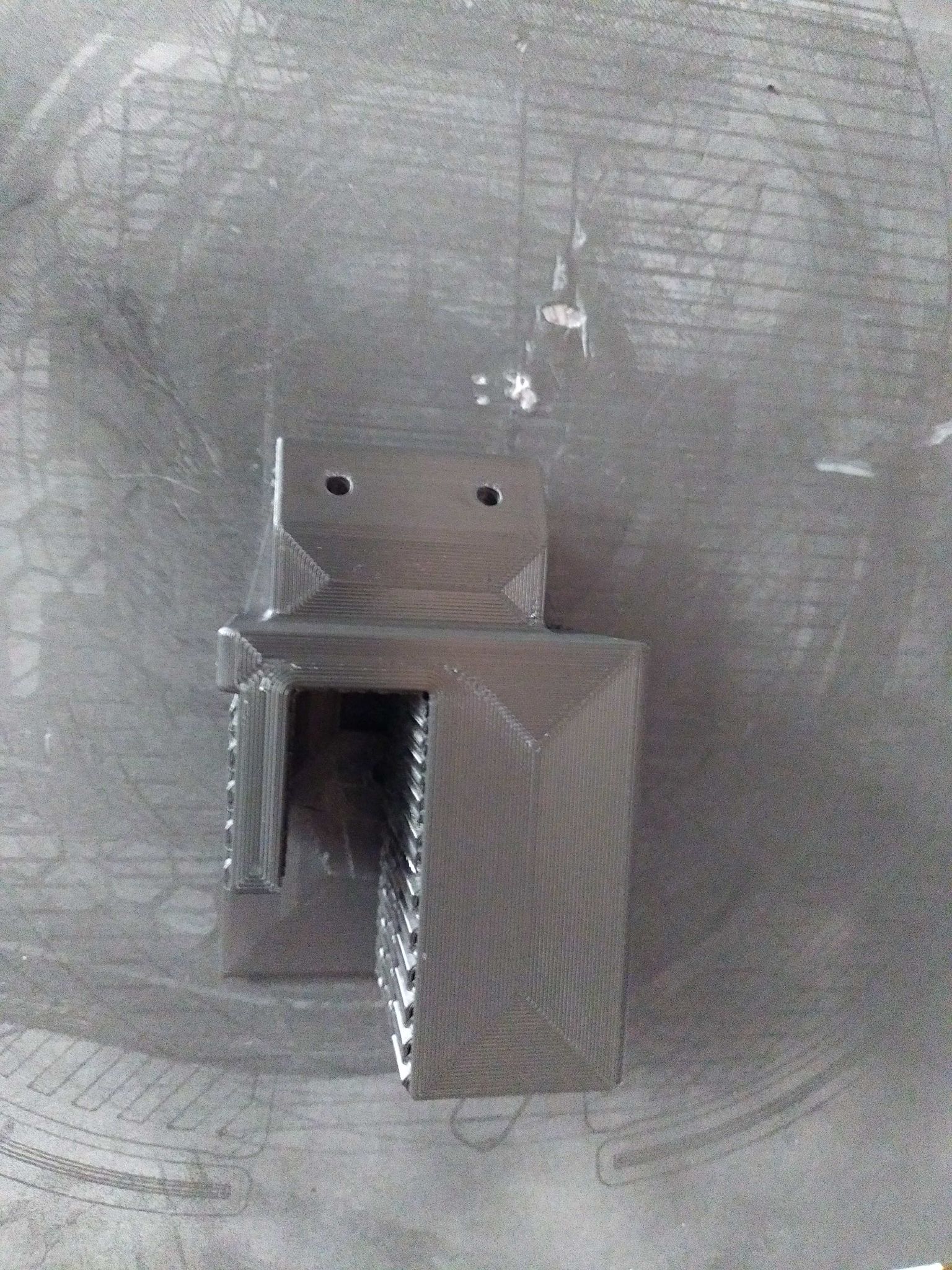

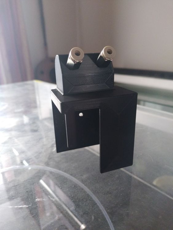

plusieurs moutures du délire pour passage direct du filament.
IMG_20230130_112235.thumb.jpg.63c43eb4548e9f9993a79ca3be1bc795.jpgIMG_20230130_133259_03.thumb.jpg.cebf5393eb479cac944692744d4c23f7.jpg
cela ne fonctionnais pas.

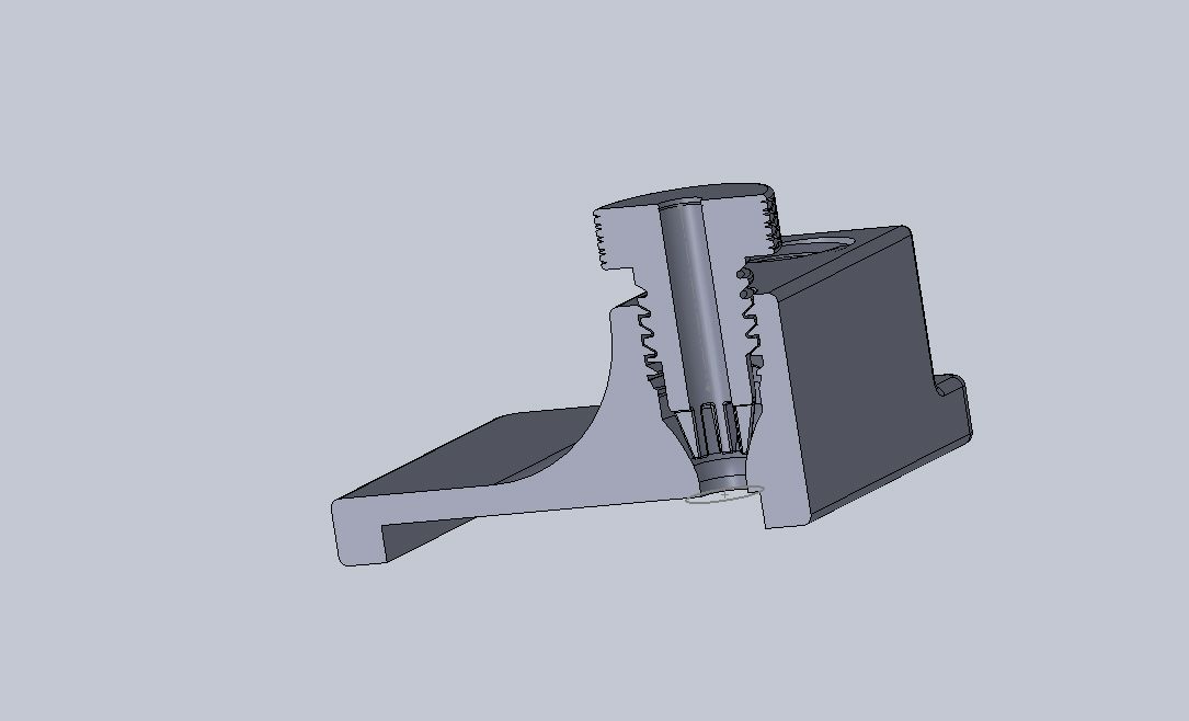

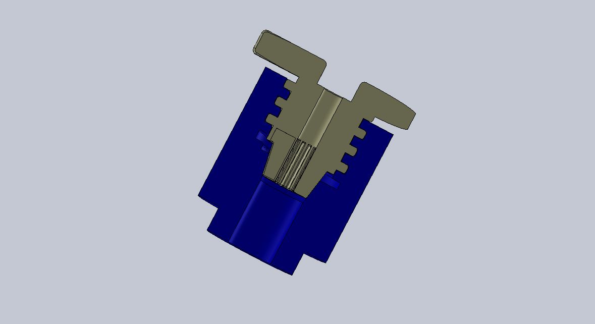

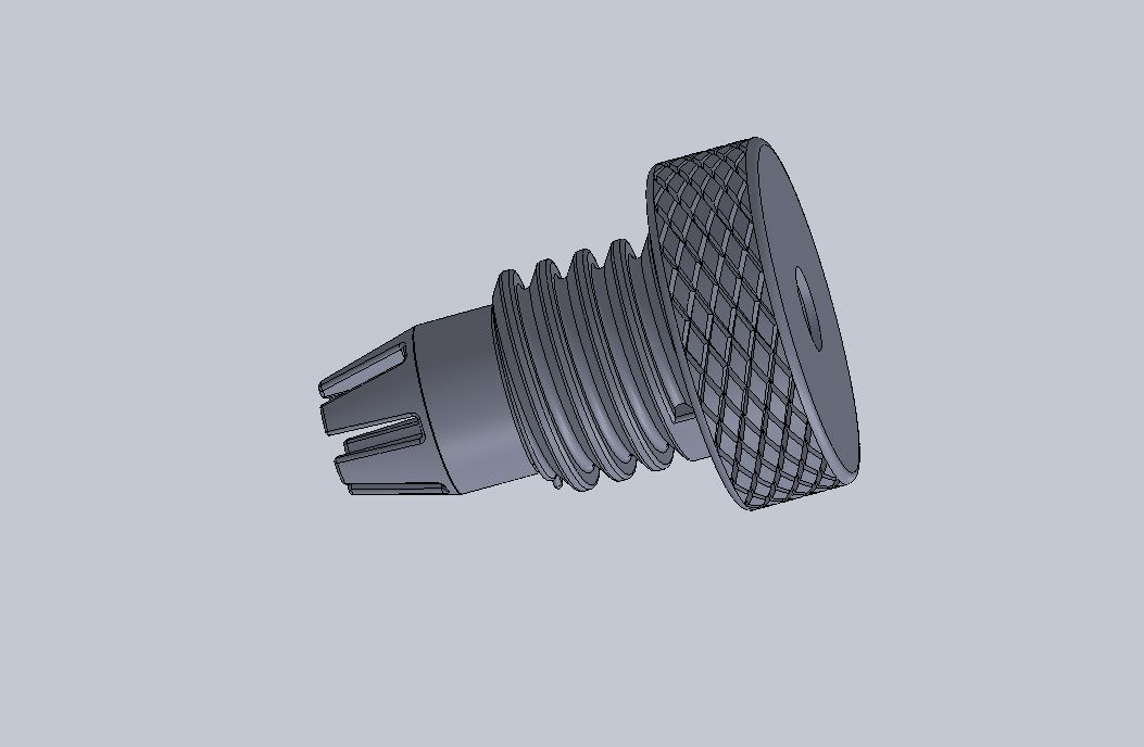

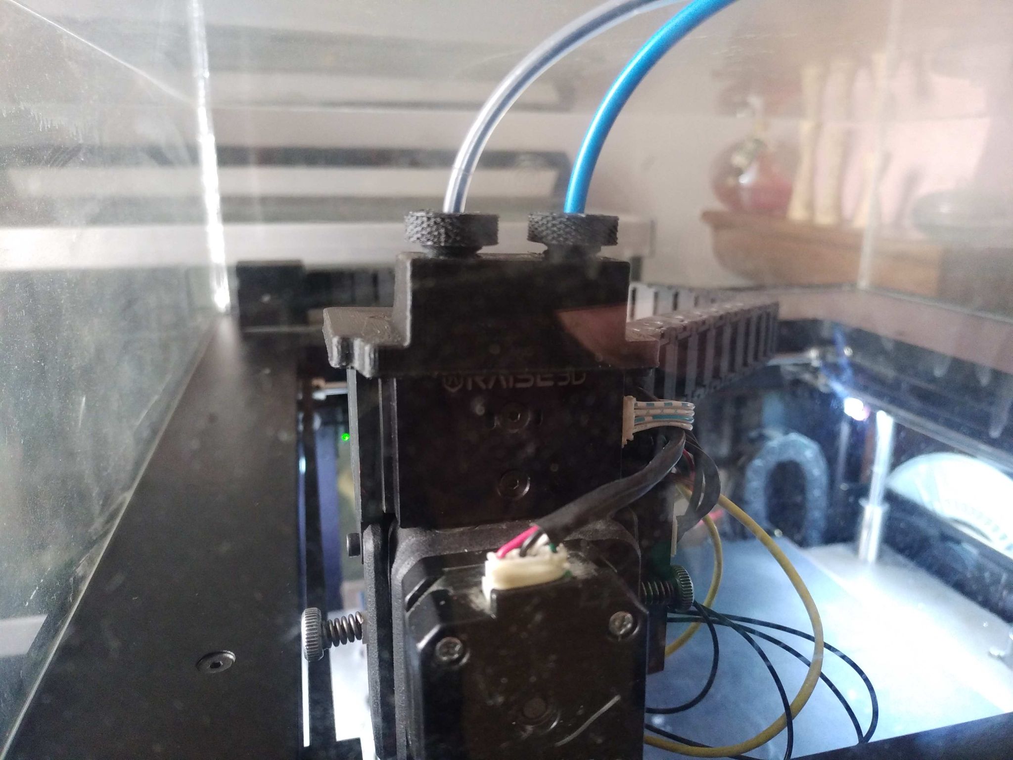

J'ai alors pris le décision de passé le tube a travers le montage , ne trouvant pas sur ma commune des raccord rapide traversant j'ai opté pour le tout maison
simulation Vis Ecrou

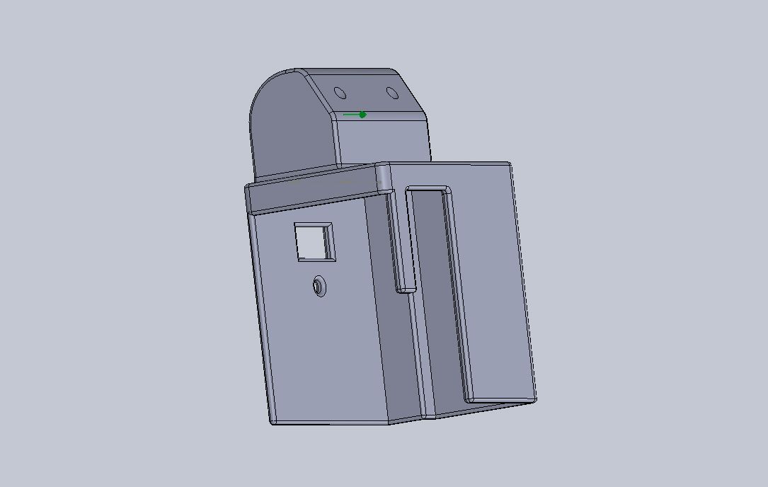

Nouveau support plus aéré
design final

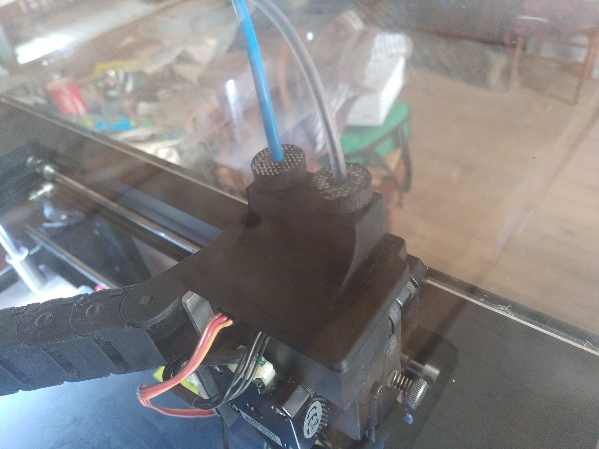

il reste des défaut lié à la prise en main des contraintes d'impression
je ne suis pas mécontent du résultat en ABS
j'ai ainsi pu enfin tester une impression bi-composant: ABS PLA le but étant ABS TPU ( je n'ais pu faire ce test la car mes téflon n'en sont pas 😒 .

Ça fait bientôt 4ans que j'ai cette imprimante au boulot j'ai jamais eu de problème avec le capteur, si tu es encore sous garantie préviens le sav.
Il y a 6 heures, klem1 a dit :
Bonjour
imprimante d'occasion, surement un PB lié au téflon qui n'en sont pas, pas à la bonne longueur peut être aussi. Pourriez vous svp me donner la longueur des origines.
merci

Bonjour
Comme écrit dans le titre ""Surement inutile"".
Ce défi ma permis de tester mes capacités d'adaptation au monde de l'impression numérique.
