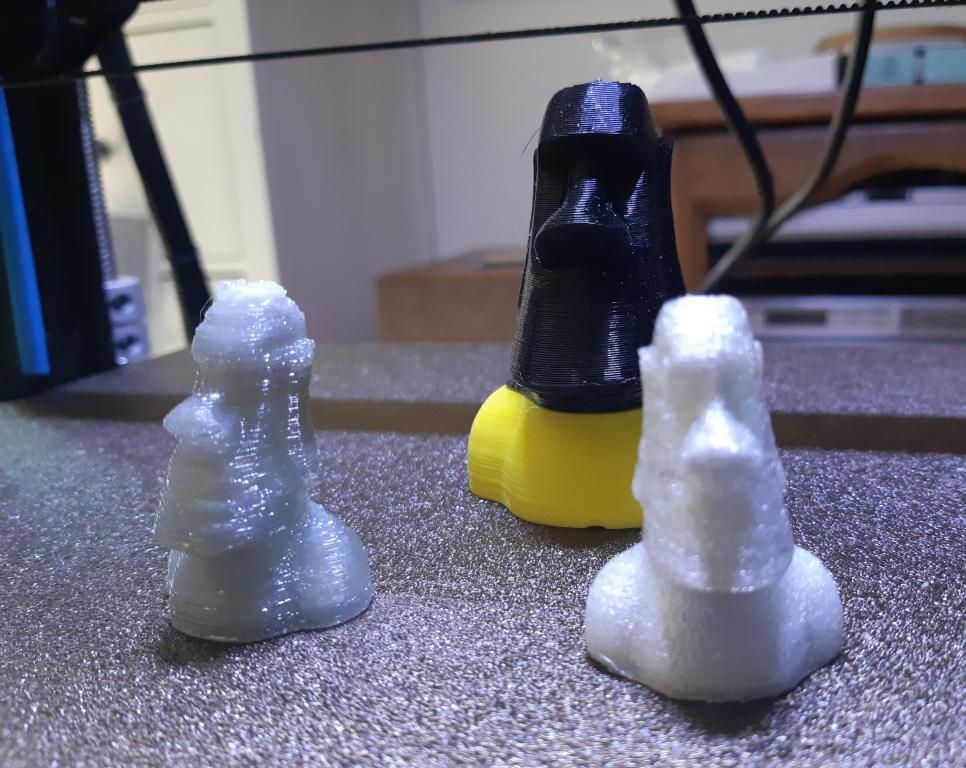

j'utilise le PET des bouteilles Cristaline et EVIAN j'ai trouvé que le filament de COCACOLA ne détient pas les éclats de lumières escomptés. 5la qualité est moindre à mon avis.
voici une photo d'un MOAI à droite en premier  plan Cristaline à gauche COCA COLA moins bon mais perfectible avec d'autres paramètres !
en arrière plan un test d'impression du nouveau Sclicer Prusaslicer version 2.6 Béta (coupe d'un sujet avec des tenons d'assemblage.
impression réalisée avec la TLD3 IDEX 32 bits WIFI. vitesse d'impression 90mm/s résolution 0.30
