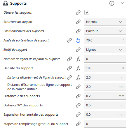

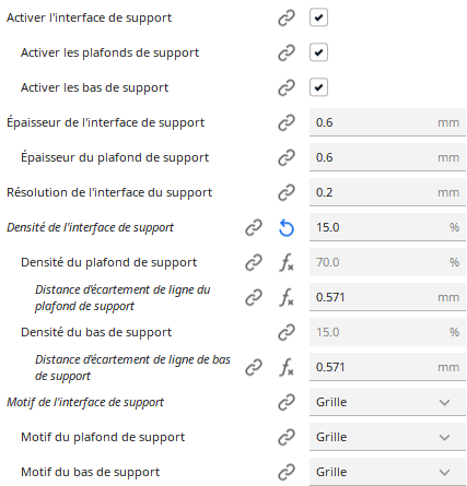

depuis que j'ai recu ma v400, j'ai souvent pu me passer de supports mais là je suis sur un projet et c'est indispensable mais je n'arrive pas à avoir des supports lights
1/ ils me bouffent beaucoup de matière je trouve
2/ ils sont infernaux à enlever parfois, notamment une sorte de semelle très difficile à enlever selon les endroits...
avec ma precedente imprimante, je tirait et zou tout venait facilement, là il faut s'y prendre avec une pince, un couteau...
j'ai voulu faire un essai avec super slicer là dessus... ok les supports s'enlevaient bien, mais alors une quantité de matiere hallucinante pour les générer...auriez-vous des conseils?
voici mes params dans cura:

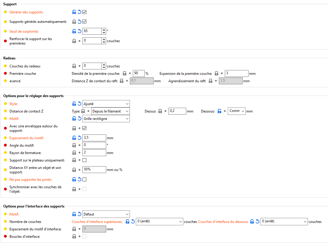

et pour info dans super slicer:
Ci-dessous ma configuration. Je suis aussi novice dans le domaine.
J'ai compilé un certain nombre d'info et quelques essais pour arriver à cela. A voir si cela peut te convenir.
Avec mon niveau d’expérience, je trouve qu'ils se détachent bien mieux qu'avec les réglages d'origines.
Après je trouve que la zone en contact avec le support n'est pas aussi belle que le reste de la pièce.

Pour la zone de contact, il te restera toujours quelques marques.
As-tu essayé les arborescents.

Pour les arborescents, je mets une ligne ou deux de parois pour les rendre plus solides, et selon la forme une bordure aide bien.
Merci pour les infos.
Dans mon cas, elles avaient été imprimées avec une bordure et une seule parois.
Elles cassent souvent à mi ou vers la fin d'impression lorsque la branche ne fait plus que quelques millimètres lorsque la buse racle un peu, elle emmène tout.
Alors qu'avec les supports Normaux si la première couche adhérent bien, ils vont jusqu'à la fin.
Mais tous cela dépend bien sur de la forme de la pièce, on ne peut pas mettre par tout des supports Normaux 😄
