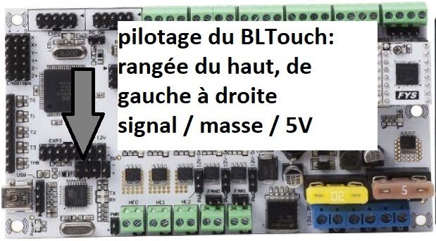

J'aimerais donner un peu de confort à mon imprimante cartésienne DIY en y ajoutant un BL Touch.
Mais voilà, je ne réussi pas à trouver les bons paramètre du Firmware Repetier pour que ça fonctionne.
En effet, après la mise sous tension le palpeur de BL Touch fait bien deux aller-retours mais le corps du BL Touch devient rouge fixe.
Quand je fais un homing Z, il reste rouge et le palpeur ne descend pas pour détecter le plateau, alors arrêt d'urgence pour éviter d'écraser la buse sur le plateau
J'ai fais un contrôle précis de tous les branchements, ai tenté d'inverser les fils du endstop min Z et au niveau du branchement "servo" sur la carte Rumba, il y aurait deux possibilités et j'ai fais les deux, mais rien de positif.

Salut,
Tu trouveras à la fin de ce message une version de firmware Marlin compilée à partir des sources V2.1.2 avec les fichiers de configuration. En plus de tes fichiers, j'ai utilisé les sources Marlin pour une Dagoma discovery 200 de ces dépôts:  https://github.com/erdnaxe/Marlin-Discovery200 et https://stefdev49.github.io/projects/marlinfw-mod/
cela m'a permis de définir:
  •  les sondes de températures
  •  le diamètre de filament de 3.0
  •  les pilotes de moteur A4988
Pour le BLTouch, il faudrait le câbler comme décrit dans cette vidéo, sauf qu'il est préférable d'inverser les fils dans le connecteur dupont en soulevant les languettes au lieu d'ajouter des câbles d'extension.
Citation
Son fonctionnement sera validé en envoyant un M43 S (voir le point 1 de ce message)
Avant de lancer une prise d'origine, il faudra notamment valider:
  •  la chauffe de la tête et du lit chauffants + réglage des PIDs
  •  le sens de rotation des moteurs
  •  les détecteurs de fin de course (M119)
 Je n'ai pas vu si tu avais un détecteur de fin de filament. Si c'est le cas, il faudra l'ajouter.
firmwareV1.hex Configuration_adv.h Configuration.h
