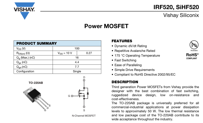

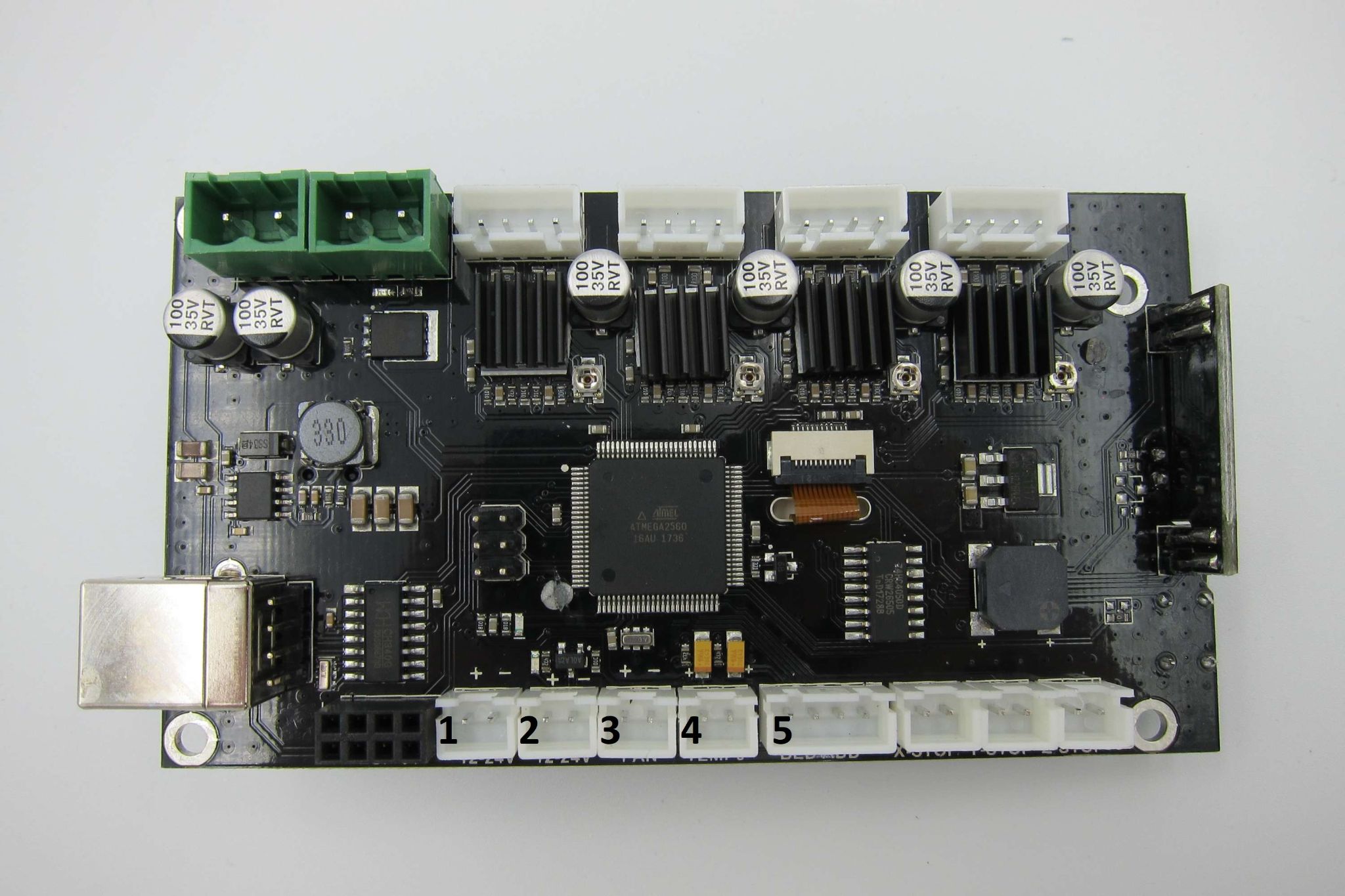

Salut,
Si ta carte-mère correspond à celle-ci:
Citation
alors en effet tu n'as pas l'air d'avoir de transistor Mosfet N pour piloter les éléments chauffants. Est-ce que tu peux indiquer où tu as mesuré un signal variant de 0 à 5V? est-ce sur le connecteur 1 ou 2?
Je n'ai pas compris cette phrase:
Il y a 3 heures, abitbol a dit :
je n'arrive pas envoyer le signal sur la broche PWM car si je branche le positif du bed, j'ai 5v continue et le négatif ne fait pas varier le laser.
normalement, tu n'avais qu'à déplacer le fil de la sortie - du ventilateur sur le - de la sortie du lit chauffant.🤔
Edit: si vraiment  tu ne t'en sors pas, alors tu pourras ajouter ton transistor IRF520 (mosfet N) qui inversera le signal et fournira une sortie à drain ouvert, comme sur ta sortie ventilateur
Modifié (le) par pommeverte
Suppression du schéma
Lien vers le commentaire
Partager sur d’autres sites
c'est effectivement cette carte-mère, avec le firmware que tu m'as envoyé je peux varier de 0 à 5v avec la commande M4 Sxxx les broches du bed que j'ai entouré en rouge.motherboardWanhaoi3mini_annote.thumb.JPG.a14c20766fb445447f1c982d47405c8d.jpeg.145ab110b5d980fd2828d8a15b25fcbc.jpegC'est ce que j'ai voulu faire mais cela ne fonctionne pas, maintenant si je me branche sur le pin - du fan cela allume le laser à 100% jusqu'au réglage 49% de vitesse du ventilateur et en dessus cela éteint le laser

Je pense que le plus simple est d'ajouter le transistor IRF520 en suivant mon schéma. Le firmware sera donc le suivant: firmwareV2_PWMnonInv.hex
Attention: ton laser doit consommer autour de 3A/3.5A comme celui de ortur (voir cette page). Afin de ne pas trop solliciter les pistes de ta carte-mère, je te conseille de prendre le 24V et la masse sur l'alimentation générale, directement.
il y a 22 minutes, abitbol a dit :
Je n'arrive pas à interpréter ce test. Normalement, le résultat devrait être identique à ce que tu avais avec ton firmware... 🤔

quelle tension mesures-tu entre le + et - que tu as entouré sur a carte-mère? si tu fait varier la sortie M4 Sxxx, est-ce entre ces 2 bornes que la tension varie? si oui, alors le câblage devrait être celui-ci:
explications du schéma:
la patte G du transistor est raccordée à la broche + que tu as entourée sur la carte-mère
la patte S est reliée à la broche - que tu as entourée sur la carte-mère
la patte D est reliée à l'entrée PWM du laser
edit: @abitbol attention, j'ai de nouveau édité mon message 😩

Salut,
Bon, après une énième consultation avec moi-même 🤪, nous pensons 😅 que si tu confirmes ceci:
Il y a 14 heures, pommeverte a dit :
quelle tension mesures-tu entre le + et - que tu as entouré sur la carte-mère? si tu fait varier la sortie M4 Sxxx, est-ce entre ces 2 bornes que la tension varie?
alors tu devrais pouvoir te passer du transistor et connecter directement la sortie + du lit chauffant sur l'entrée PWM du laser.
Si tu décides d'ajouter ton transistor, alors il serait bon d'insérer une résistance de 100ohms à 1kohms entre la sortie + et la patte G du transistor.

Alors effectivement c'est bien entre ces bonnes que j'arrive à faire varier la tension, cependant j'ai déjà essayé de brancher le + au laser mais ça fonctionne pas, il reste allumé à 100%. Je pense que la variation PWM ce fait sur le - c'est a dire que j'ai l'impression que le + fournit de toute façon 5v (je sais pas si c'est compréhensible 😅)

alors après plusieurs tentatives, j'y vois un tout petit peut plus clair, mais certaine chose m'échappe
j'ai contrôlé la tension des broches du bed et je peux enfin les faire varier de 0-5v sur la broche +, ça, ça fonctionne  (merci pommeverte !!!)
par contre, j'utilise mon multimètre pour voir quel voltage arrive au laser, je trouve que c'est plus simple que de le brancher pour faire les essais de commande (le multimètre est seulement branché à la place de la fiche qui va de la carte de contrôle du laser au laser, voir photo) quand j'envoie les commandes par exemple M4 S128, il monte à 24v puis reviens à 0 après 1 seconde, mais cela doit être dû à la sécurité dans le firmware si je ne dis pas de bêtise (#define LASER_SAFETY_TIMEOUT_MS     1000). Mais quand je fais des essais avec la gravure d'un petit carré et que je change l'intensité de gravure pour voir le voltage qui arrive au laser, j'obtiens qu'il est toujours à 100% et qu'il varie uniquement à très faible intensité, en gros de S255 a environ S15, il est à 100% et en dessous de S15, il varie jusqu'à 12v pour S1.
Est-ce que tu comprends ce qui ne marche pas ? cela veut dire que le problème vient plutôt du laser ? ou que le pwm que le laser reçoit n'est pas bon ou trop intense ?
