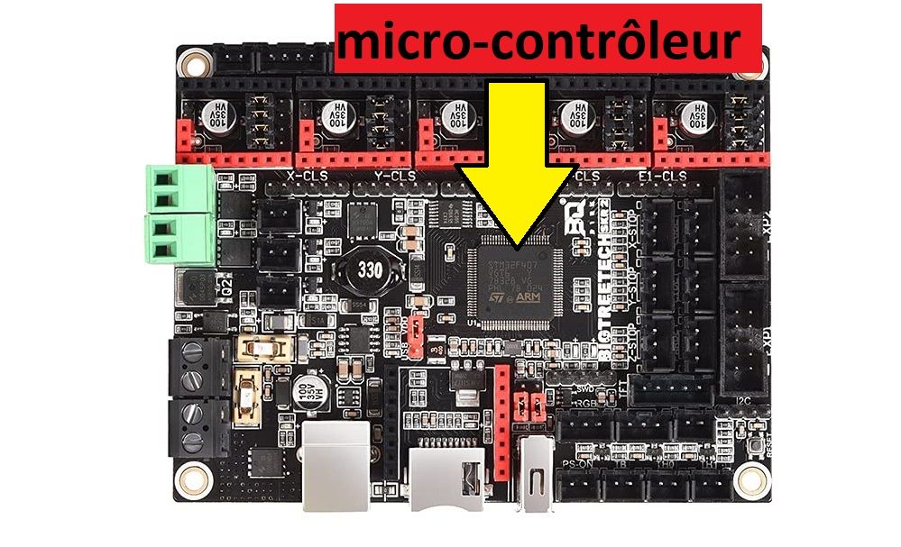

J'ai jeté un oeil à l'intérieur et la carte mère est une BigTreeTech SKR 2, as-tu besoin de photo de l'intérieur de l'imprimante ?

non, seulement que tu donnes le nom du microcontrôleur car la SKR2 existe en version STM32F407... et en version STM32F429...

Ha, alors c'est écrit BTT B1 TFT35 V3.0 sur la carte et STM32F205 sur le micro-contrôleur je crois que ça doit être ça
Là, je fais appel à l'arbitrage vidéo 🤪. Est-ce que tu peux fournir une p'tite photo zoomée du microcontrôleur? 😅
