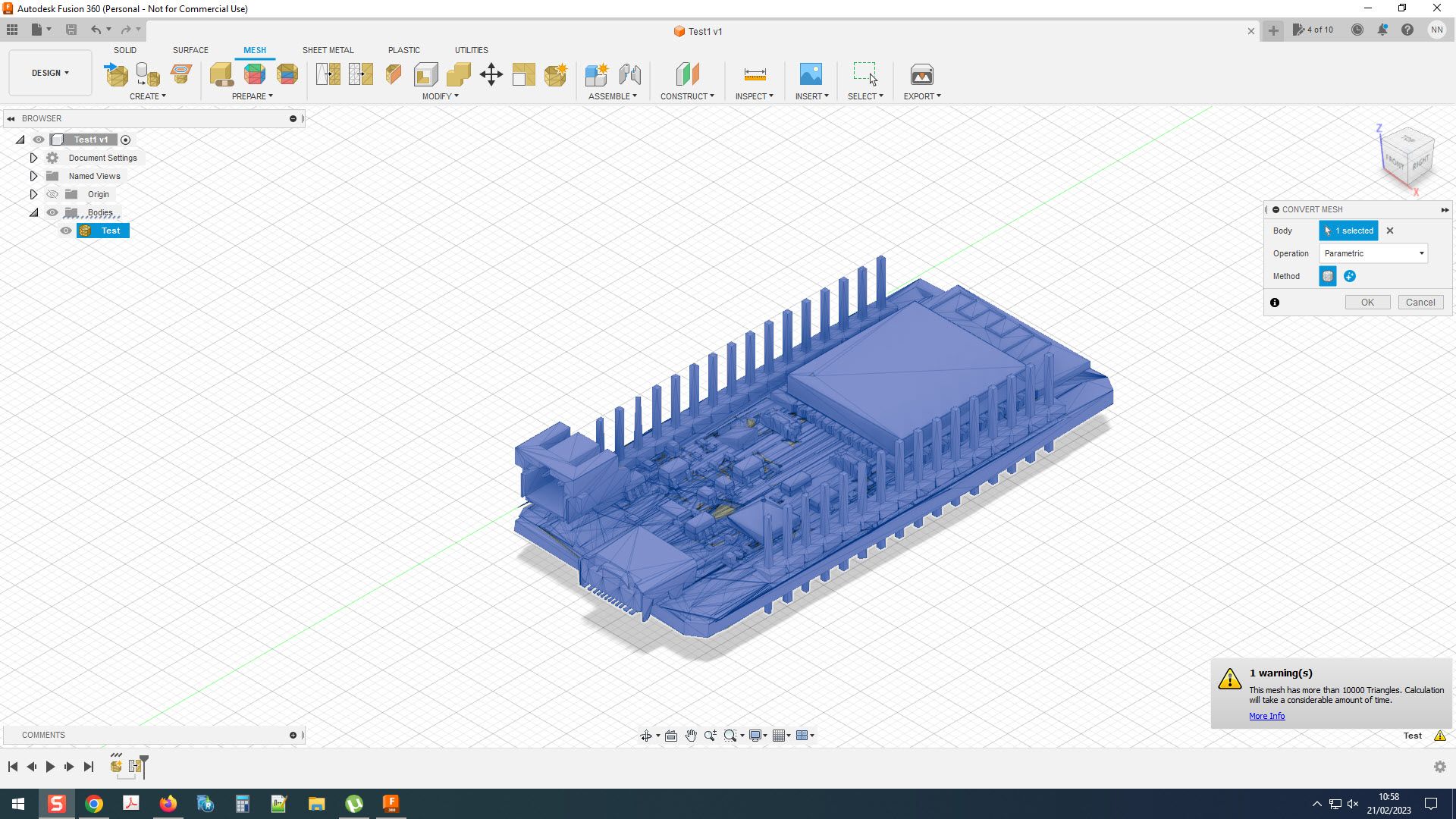

NoOne38 Posté(e) Février 21, 2023 Partager Posté(e) Février 21, 2023 (modifié) Bonjour à Tous je débute sur Fusion 360 et je souhaiterai effectuer une conversion avec un fichier STL vers un fichier STEP Les plusieurs essais que j'ai pu faire n'ont pas aboutis car le nombre de faces était trop important j'ai donc essayé de diminuer ce nombre mais sans aucun résultat probant je joins donc le fichier en espérant un petit coup de main de votre part pour savoir comment m'y prendre pour qu'à l'avenir je ne vous dérange plus merci mille fois upesy_esp32_low_power.stl Modifié (le) Février 21, 2023 par NoOne38 Lien vers le commentaire Partager sur d’autres sites More sharing options...

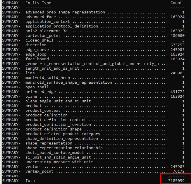

papajds Posté(e) Février 21, 2023 Partager Posté(e) Février 21, 2023 Bonjour, bon, déjà , c'est comme la dernière fois, le Stl n'est pas "clean" il faut d'abord le "réparer" ; et crois moi ,je l'ai fait... , c'est "coton" (il faut un vrai logiciel de CAO... , et qui dit vrai CAO, il faut les formations qui vont avec) Ensuite , je ne sais pas ce que tu veux faire avec , mais la conversion de ce stl en step , on obtient un fichier énorme de 166 Mega. (3 185 059 entités voir images) je ne sais pas si ce dessin de modèle de Esp32 et primordial pour toi , sinon il en existe d'autres , dessinés en natif , et convertible en step exploitables A+ le lien vers celui ci en step de 166 Mo ; si tu arrives à l'exploiter https://mega.nz/file/EJRX0RjI#-i65a-3QFDYY4lxuKfTznn_t8B9BlAV48g8Y0LjvCRs les images: 1 Lien vers le commentaire Partager sur d’autres sites More sharing options...
NoOne38 Posté(e) Février 21, 2023 Auteur Partager Posté(e) Février 21, 2023 Salut papajds mille mercis (décidément je n'ai pas de bol avec mes STL ) J'ai au départ un fichier d'origine en WRL que j'ai converti en STL ensuite j'ai pris la version Free de Fusion 360 pour faire la conversion il m'a alors indique que j'ai vais trop de faces et j'ai fait plusieurs réductions mais sans résultat visible mais toujours avec le même message Comment aurai-je du faire stp ? (nota : je n'ai jamais trouvé le menu "Mesh en BRep" et j'ai pourtant enlevé l'histo ) d'où mon appel à l'aide ... Citation je ne sais pas si ce dessin de modèle de Esp32 et primordial pour toi , sinon il en existe d'autres , dessinés en natif , et convertible en step exploitables D'habitude je vais Grabcad mais je n'a pas trouvé ce modèle , c'est pour le mettre dans Proteus Lien vers le commentaire Partager sur d’autres sites More sharing options...

papajds Posté(e) Février 21, 2023 Partager Posté(e) Février 21, 2023 Re, @NoOne38 Ton principal soucis, c'est le stl qui est "bugué" ... Déjà tu convertis wrl en stl....rien de dit que le stl obtenu est bon (la preuve , celui là est mauvais) ...que certains triangles ne se recoupent pas , ou que le stl est "ouvert ". Tout les convertisseurs entre différents logiciels ne se valent pas... Stl vers step , c'est déjà "contre nature"...essayer de refaire un modèle solide avec du facettisé c'est vraiment la dernière solution à envisager...surtout sur des modèles complexes de ce type...(+ de 3 000 000 d'entitées). Lien vers le commentaire Partager sur d’autres sites More sharing options...

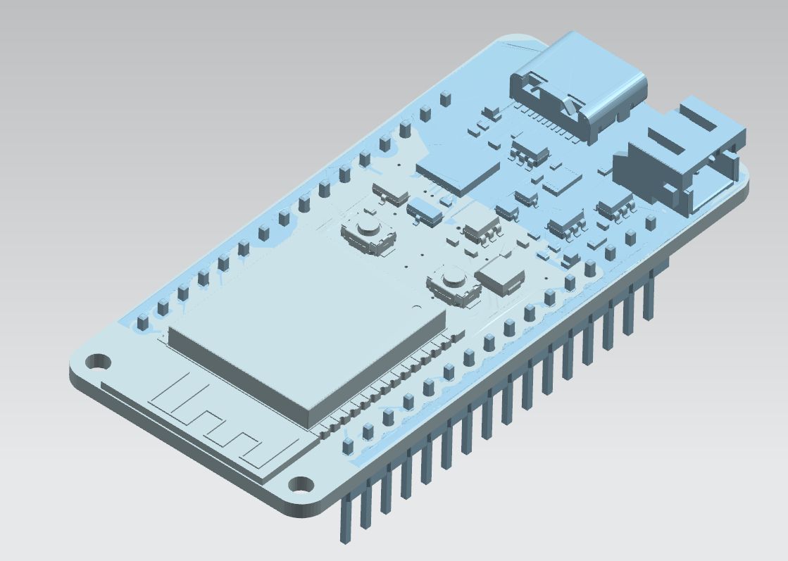

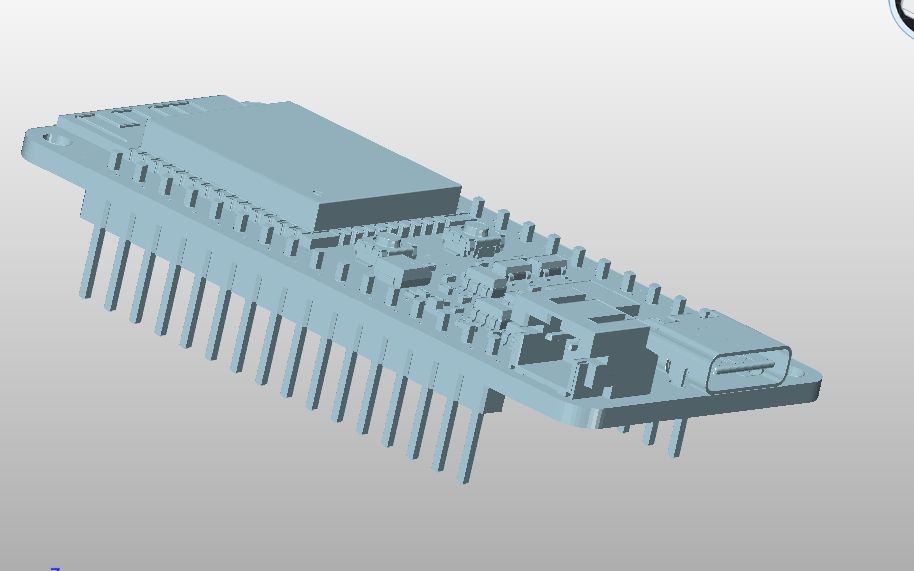

papajds Posté(e) Février 22, 2023 Partager Posté(e) Février 22, 2023 Re, le wrl n'est pas de première qualité(plein de trous entre les composants, ce qui n'est pas top pour un step) , mais bon , on obtient un step avec. il est plus petit (50Mo) après, faut voir si c'est exploitable...sur tes logiciels. https://mega.nz/file/1RIwQSrI#75AYAR-FQttgdrhUESN68AYCSV3ABJ3fc3_qiVb2gq8 Lien vers le commentaire Partager sur d’autres sites More sharing options...
NoOne38 Posté(e) Février 23, 2023 Auteur Partager Posté(e) Février 23, 2023 Salut papajds Pardon pour le retard et merci pour le fichier .stp mais malheureusement il ne fonctionne pas, désolé (il fait planter le logiciel au moment de l'incorporer) Le premier ( celui de 100Mo) fonctionnait avec un temps très long de chargement mais avec un défaut d'offset celui-ci ne veut pas se charger ... Mais ce n'est pas grave , je vais apprendre à m'en passer ... Encore mille mercis pour votre aide à tous A++ Lien vers le commentaire Partager sur d’autres sites More sharing options...
