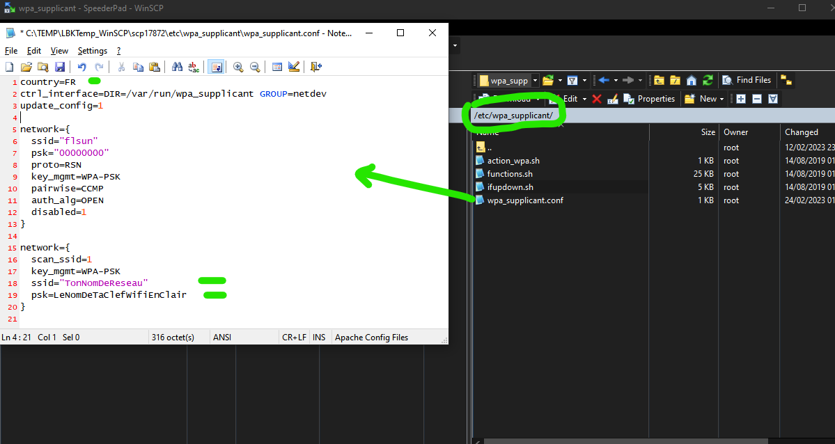

mogwayess Posté(e) Février 21, 2023 Posté(e) Février 21, 2023 Bonjour, je viens dacquérir une v400 et je n'arrive pas à la connecter à mon reseau freebox, j'ai continuellement ce message: CTRL-EVENT-REGDOM-CHANGE init=CORE type=WORLD Auriez vous une solution? mes ports sont bien actif, ma dectection aussi,je lance bien l'appairage wps mais rien à faire. Merci d'avance!

Foxies Posté(e) Février 24, 2023 Posté(e) Février 24, 2023 Le 22/02/2023 at 18:51, mogwayess a dit : Merci pour ton retour, lorsque j'ai tenté la connexion, je suis justement passé par cette méthode, à savoir entrer la clef manuellement , d’tailleur il détecte bien mon réseau mais la connexion est sans succès, je ne comprends pas. Dérouler S'lut, Si tu utilises un terminal/console en SSH, tu peux vérifier que ta clef est correcte en éditant le fichier wifi: "sudo nano /etc/wpa_supplicant/wpa_supplicant.conf". tu peux rajouter un ligne pour la france au besoin si tu utilises les canaux supérieurs 11 à 13: "country=FR" Avec ça tu devrais pouvoir te connecter. Aprés si c'est ok en connection, on peux crypter la clef en clair (histoire de sécurité) en utilisant l'outils "wpa_passphrase".
SckyzO Posté(e) Février 24, 2023 Posté(e) Février 24, 2023 Le 24/02/2023 at 00:59, Foxies a dit : S'lut, Si tu utilises un terminal/console en SSH, tu peux vérifier que ta clef est correcte en éditant le fichier wifi: "sudo nano /etc/wpa_supplicant/wpa_supplicant.conf". tu peux rajouter un ligne pour la france au besoin si tu utilises les canaux supérieurs 11 à 13: "country=FR" Avec ça tu devrais pouvoir te connecter. Aprés si c'est ok en connection, on peux crypter la clef en clair (histoire de sécurité) en utilisant l'outils "wpa_passphrase". Dérouler Oui mais pour pouvoir y accéder il faut flash le speeder pad, tu peux le faire avec cette procédure : https://github.com/amoutiers/FLSun-Speeder-Pad-root-password

Ortolan Posté(e) Septembre 8, 2023 Posté(e) Septembre 8, 2023 (modifié) Bonjour, A chaque fois que je rallume ma flsun v400 je suis obligé de ressaisir ma clé wifi pour pouvoir me reconnecter, j'ai bien regarder dans le fichier "/etc/wpa_supplicant/wpa_supplicant.conf" comme le spécifie Foxies la clé wifi et le ssid sont bien spécifié sans une faute ainsi que le country=FR. Une fois que la clé est ressaisie la connection est établie et j'accède à mon imprimante depuis mon ordi sans soucie, mais dès que je l’éteint et le rallume je dois ressaisie la clé wifi. Avez-vous une solution ou idée, je suis avec la version de Guilouz Merci de votre aide Modifié (le) Septembre 8, 2023 par Ortolan 1

Foxies Posté(e) Septembre 11, 2023 Posté(e) Septembre 11, 2023 Le 08/09/2023 at 13:04, Ortolan a dit : Une fois que la clé est ressaisie la connection est établie et j'accède à mon imprimante depuis mon ordi sans soucie, mais dès que je l’éteint et le rallume je dois ressaisie la clé wifi. Dérouler Bizarre! tu peux essayer de modifier, apres la saisie SSI+MdP, les propriétés du fichier en lecture simple (genre de protection de ré-écriture basique) avec la commande "chmod" .
Ortolan Posté(e) Septembre 15, 2023 Posté(e) Septembre 15, 2023 Merci pour ta réponse, j'ai vérifié et tout est ok. J'ai aussi trouvé comment vider le cache dns et je l'ai fait mais aucun résultat. Au bout de plusieurs recherche j'ai réussi à trouver le pourquoi du comment, en fait c'était du à ma clé wifi trop longue (pourquoi je ne sais pas, peut-être un problème à remonter à Guilouz). Voilà si ça peut aider quelqu’un 1
