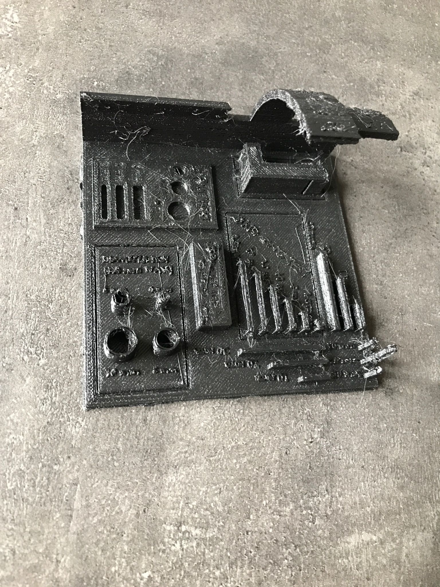

Bonjour à tous, je débute dans l impression 3D avec une Anycubic Kobra.
J ai fait deux premières impressions qui se sont parfaitement déroulées, dont un modèle fournit par le constructeur et présent sur la clé SD, ce qui laisse supposer que les réglages d origines sont corrects.
Depuis l imprimante réalise une sorte de décalage en plein milieu de l impression.
J ai bien vu sur le forum que l origine peut être un problème de serrage des poulies (je vais tester cette correction pour les petits décalages) mais sur le dernier modèle réalisé l imprimante a fait à  la fois  une rotation et une translation.
j avoue que je suis un peu perdu.
Si vous avez des suggestions !!!
Merci par avance et bonne journée.
C'est un fichier que tu as créé ou trouver sur Internet ?
Cela te le fait, que sur 1 modèle d'impression (celui de la photo) ou pas ?
Je serais aussi curieux de savoir, car pour moi, si tes poulies étaient desserrées, tu aurais chaque couche en décalage alors que sur ta photo, on a l'impression que le décalage c fait d'un seul coup.

J'ai refait l'auto leveling, puis j'ai lancé un modèle de test.
Au bout d'un moment, le modèle avait bougé de sa position initiale et l'imprimante poursuivait l'impression à coté. Il se pourrait qu'il se soit passé la même chose sur l'impression précédente, c'est mon fils qui s'est rendu compte du problème d'impression et a arrêté la machine.
Est ce qu'il serait possible que cela provienne du PLA qui ne colle pas suffisamment au plateau et qu'au moment de se déplacer la tête d'impression fasse bouger le modèle?
En tout cas merci pour vos réponses.
Il est impossible que l'imprimante fasse une rotation de la pièce elle-même.
L'adhérence de la première couche n'est pas bonne et la pièce se décolle, ce qui fait que la tête d'impression l'entraine.

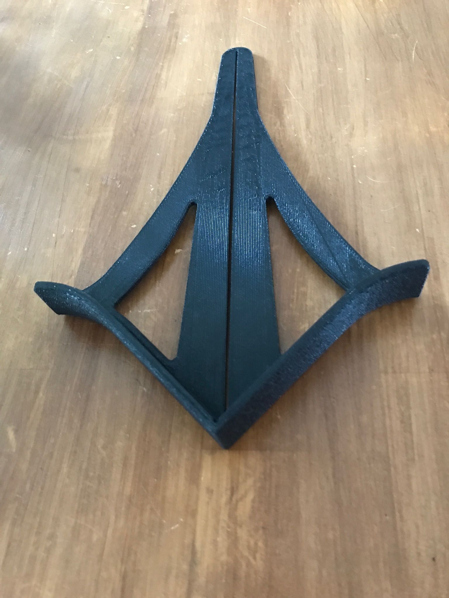

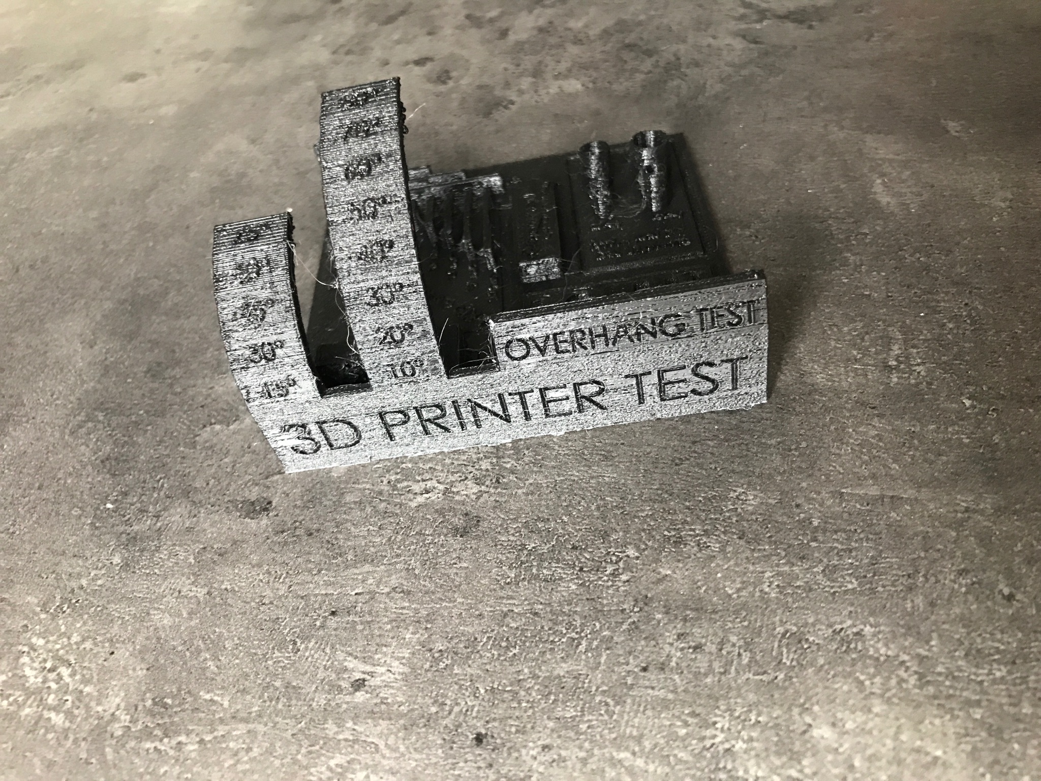

91253F1B-53F3-4AEA-8420-B3E020FC91D4.thumb.jpeg.326d70ad041f965b023f38c4b9bd1825.jpegB1E4B3E9-D4E7-4D33-A34B-2D0C9E670786.thumb.jpeg.f8b5196aff0cc19fd59d11c51202eaf8.jpegAC163FBB-76C5-4957-BA9A-D080C8A9A87F.thumb.jpeg.51643b059a7c8da32435750254e46334.jpegj ai testé de nouveau ce modèle avec les modifications suivantes : auto levelling refait, nettoyage du plateau et j ai fait en sorte que la tête se relève un peu pour les déplacements et j ai modifie le socle bordure à la place de jupe). Je me suis rendu compte après coup qu il n était pas judicieux d avoir modifié autant de critères d un coup.
Le résultat est parfait comme vous pouvez le voir sur la photo.

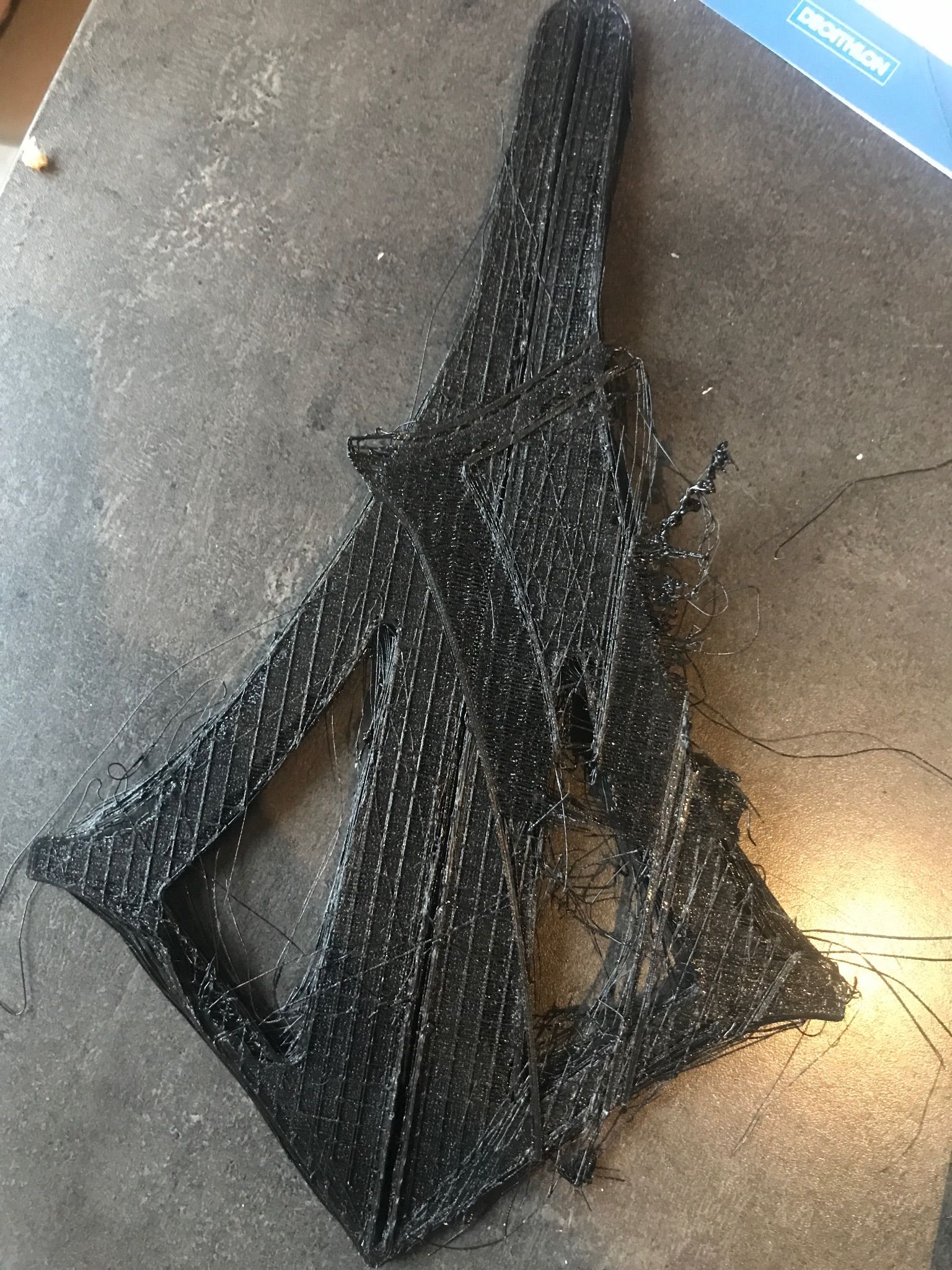

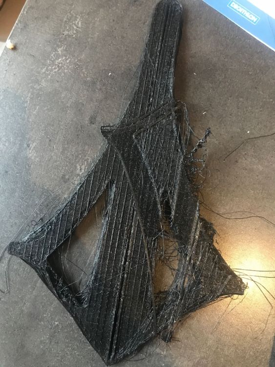

j ai voulu refaire le hiboux avec le fichier préparé par Anycubic et ce fut  une vrai catastrophe.
Alors que la première impression avec ce même fichier et le filament fournit par Anycubic  était parfaite, cette fois ci le modele s est décroché pendant l impression (filament Sunlu que j utilisé d ailleurs pour mes autres impressions).
Vu qu il est impossible de modifier ce fichier j ai trouvé un modèle identique sur le net et j ai tester une nouvelle impression avec une température de plateau de 70 degrés et un socle de type bordure (je ne connais pas le réglage initial).
et bien ça n a pas fonctionné non plus et j avoue que je suis perdu.
La seule chose que je pourrait peut être  en conclure c est que ça pourrait provenir du filament qui adhère mal au plateau. Avec le petit bémol c est que j ai fait des modèles plus difficiles dont le modèle de test qui s est bien passé (cf photo).
