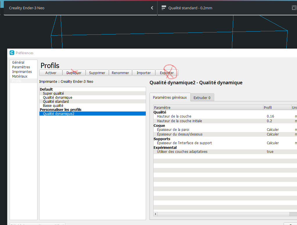

Ce que tu peux faire, soit sous Cura tu ajoutes une ender 3, 3pro qui doit fonctionner sans problème.
Comme tu as la ender 3 néo dans le creality slicer de configurer  tu vérifies dans les 2 slicers dans gérer les imprimantes que tu as les mêmes valeurs et gcode début et fin.
D'ailleurs dans le .gcode de début il serait bon de rajouter après le G28 soit un G29 qui te fera un levelling avnt chaque impression ou un M420 S1 qui rappelera celui que as tu fait avant l'impression.
Après tu peux aussi importer les profils d'impression de Curaslicer,
Tu fais dupliquer chaque profil et après exporter ceux-ci un par un je crois, ensuite dans Cura importer profil.
