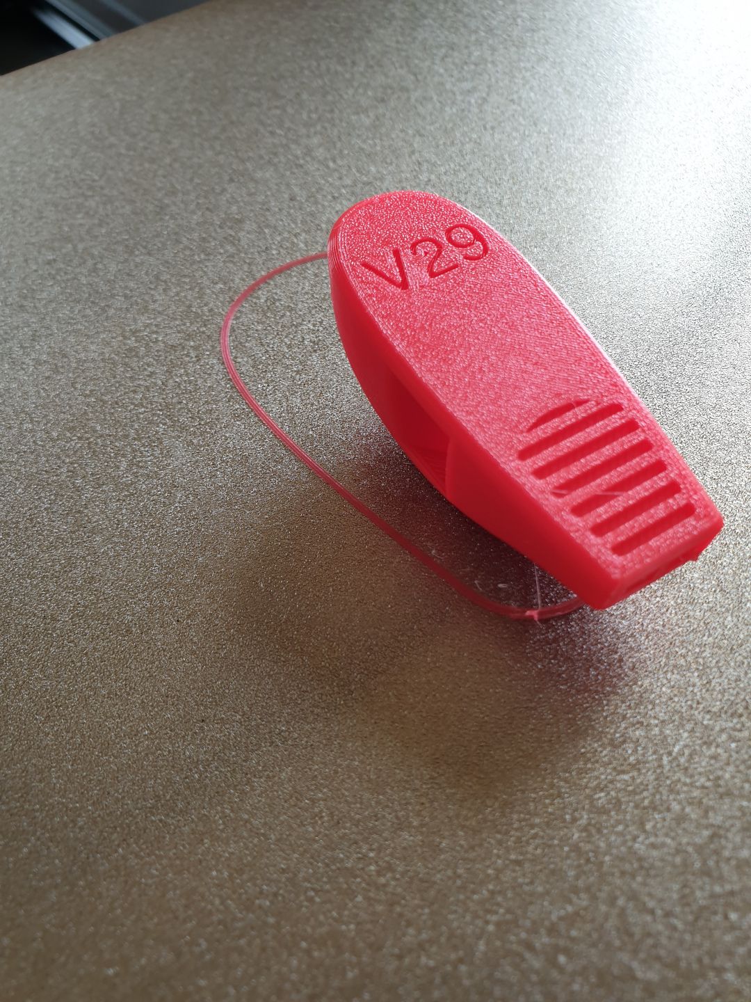

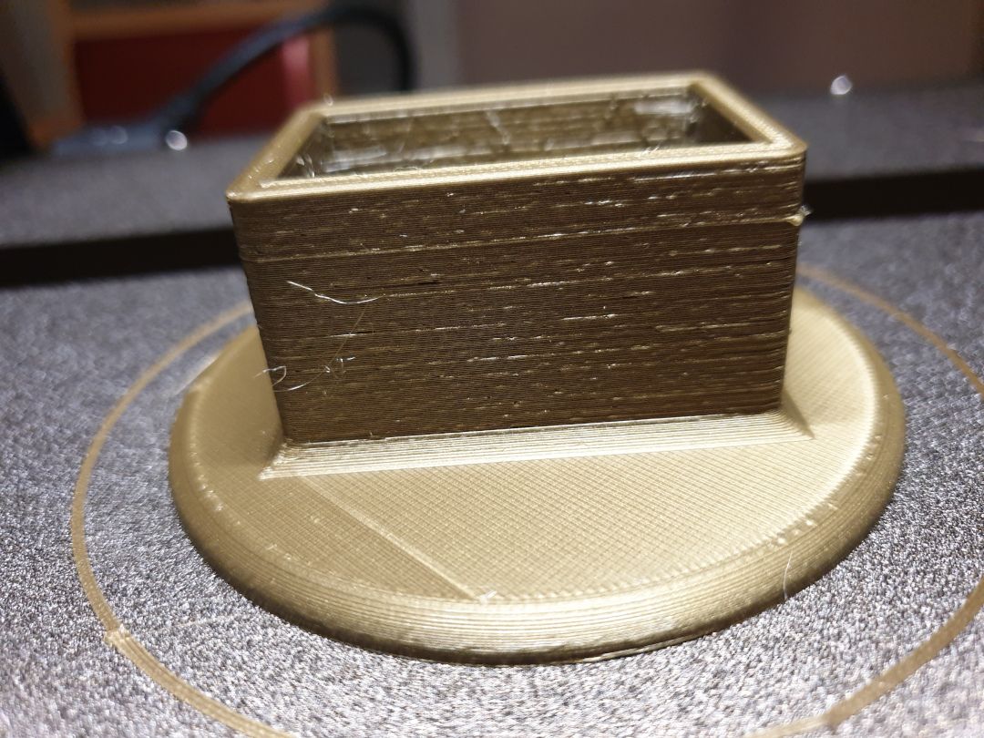

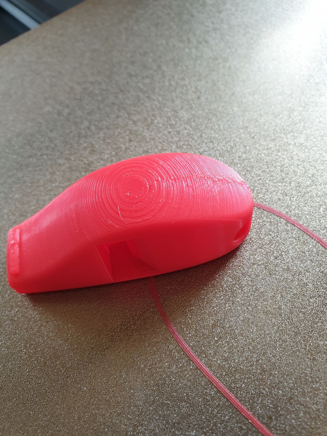

Afin de ne plus avoir de cheveux d'ange sur quelle base je peux régler la vitesse de rétraction et de combien en mm ? en fouillant un peu j'ai trouvé 40 mm/s et 1mm. Creality donne une distance de retraction <= 3mm et une vitesse de retraction entre 60 et 100mm/s. C'est pas trop rapide ? Bref faut que je teste ça. mais si vous avez une base à me donner.

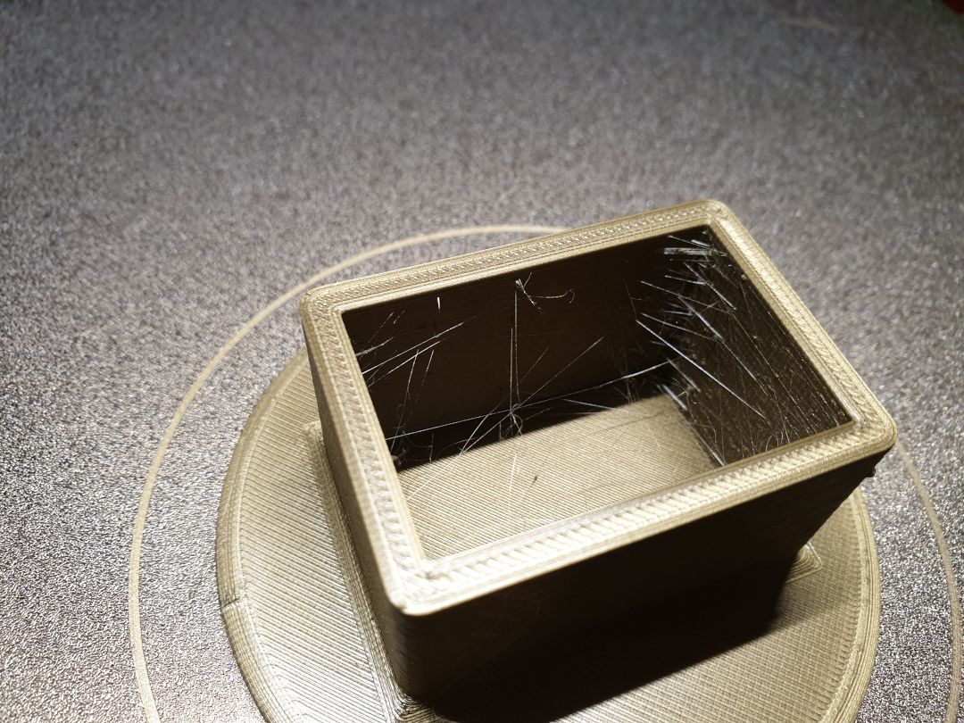

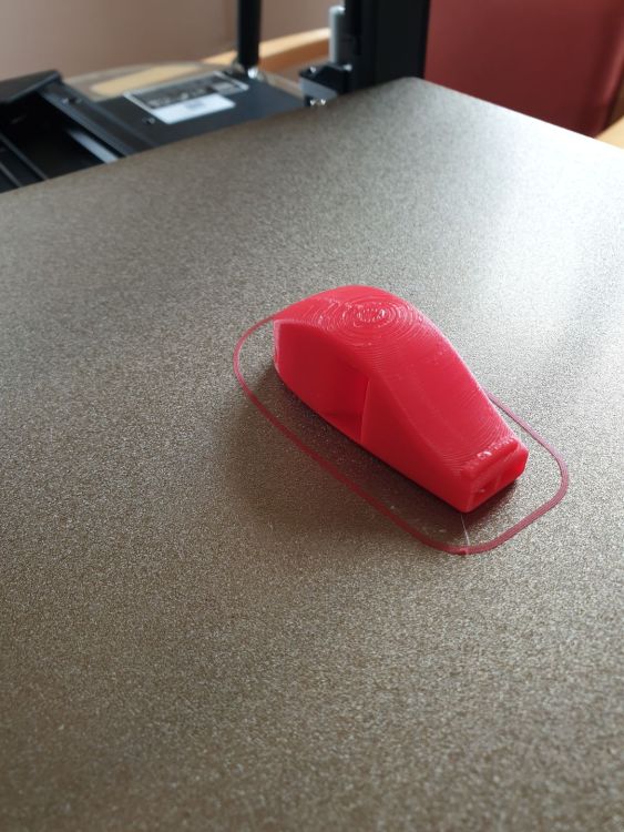

je mettrai quelques photos de mes premières impressions.
voici quelques photos de mes premiers prints. Réglages usines.
entre temps j'ai installé le dernier firmware disponible sur le site de creality à partir des sdcards, donc là même type d'installation que ma ender 3. Pas besoin du cloud.

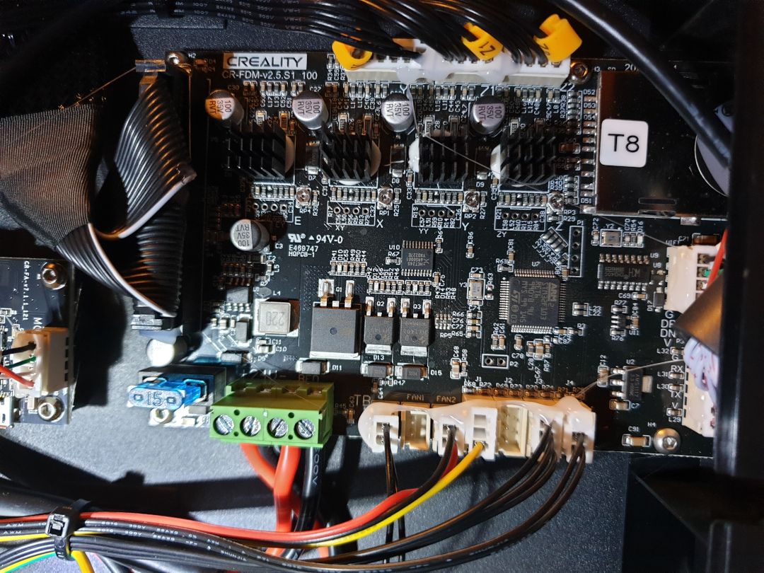

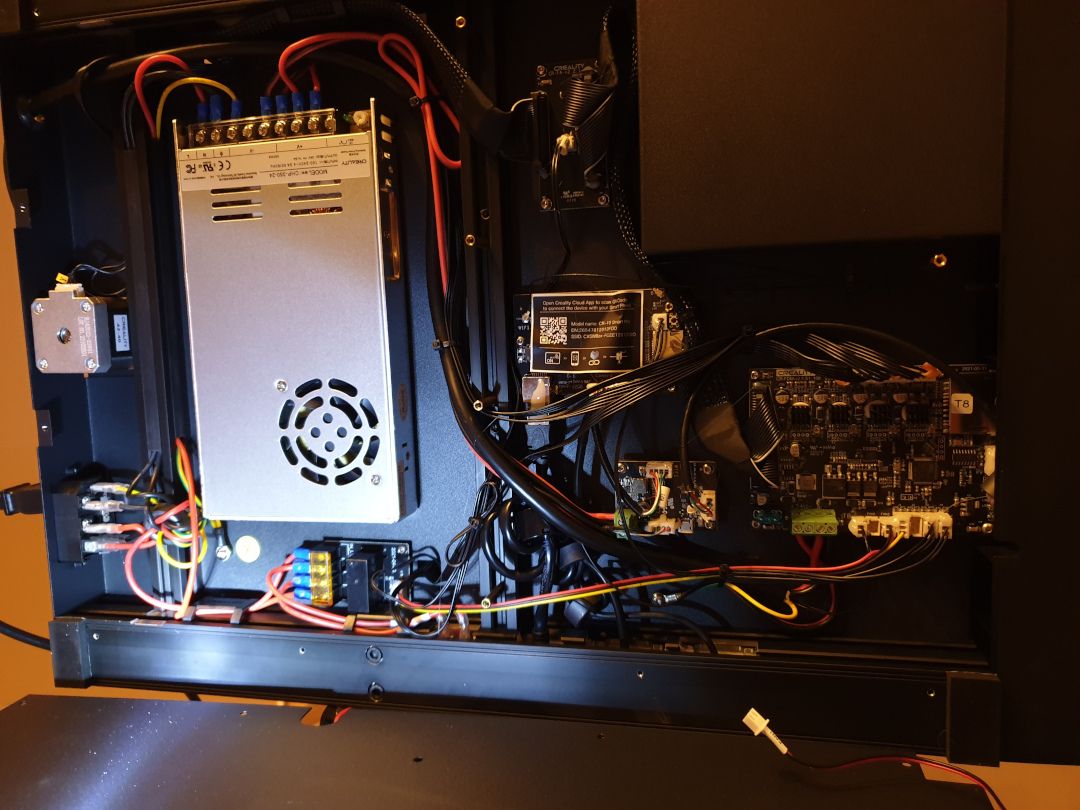

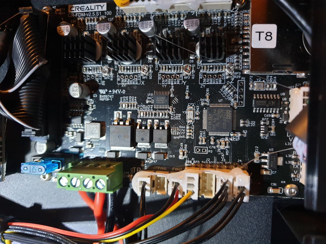

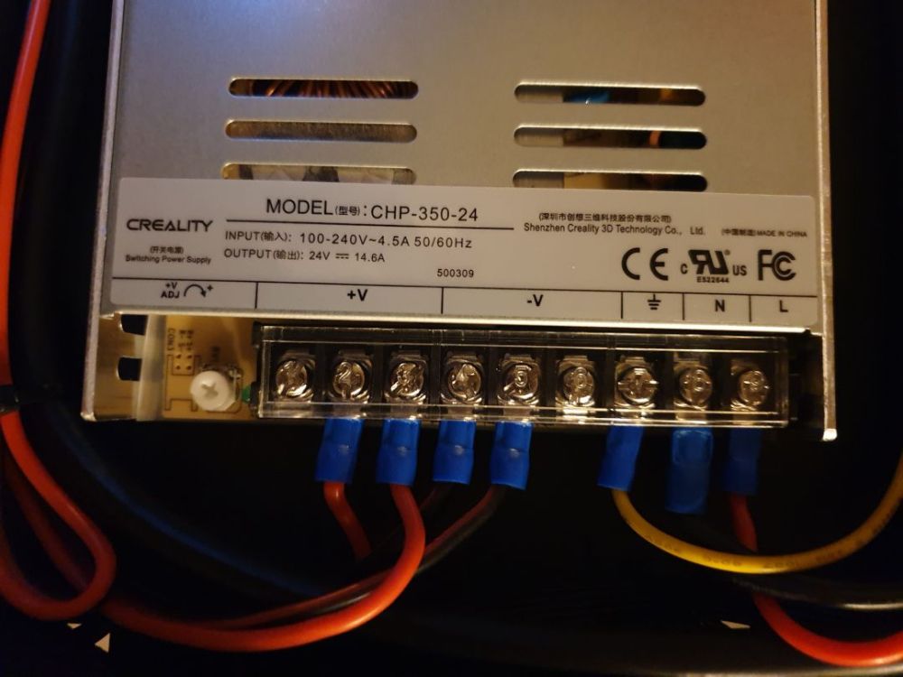

voici quelques photos de l'intérieur
une carte mère creality CR-FDM-v2.5.S1 100 avec une puce STM32F103RET6
