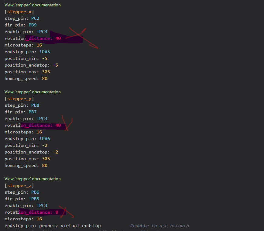

Bonjour @frederic14123
Pour tes valeurs  extrudeur cela paraît correct, dépend filament réglage pression sur celui-ci.
Pour les réglages X,Y,Z ; steps mm maintenant rotation/mm en perso comme ce n'est pas directement prévu sur l'interface sonic Pad ;
Je les fais sur l'interface web du sonic Pad sur le fichier config (printer.cfg).
Pour cela je connecte le sonic pad sur le PC (ou autre OS), à travers un navigateur. cela se fait tout seul.
Perso j'ai relié en filaire sur mon réseau local sur le même switch que le PC. EN WIfi cela doit être pareil.
sur le PAD si tu vas sur setting réseau (Pour moi filaire, tu récupères l'adresse IP que tu rentres dans le navigateur. (non HPPTS)
Bon là tu as des menus plus larges que sur le PAD. (dont la visualisation du mesh en 3D)
si tu vas sur le menu configuration :
En cliquant sur printer.cfg tu l'édites.
Là tu peux changer les rotation distance pour X,Y,Z (les anciens steps/mm) si tu as fait avant un cube de calibration type 20mm ou 40mm, tu modifies les distances par simple régle de trois (comme avant) voir ci-dessous en rouge :
Ceal devrait être bon pour la taille de tes pièces.

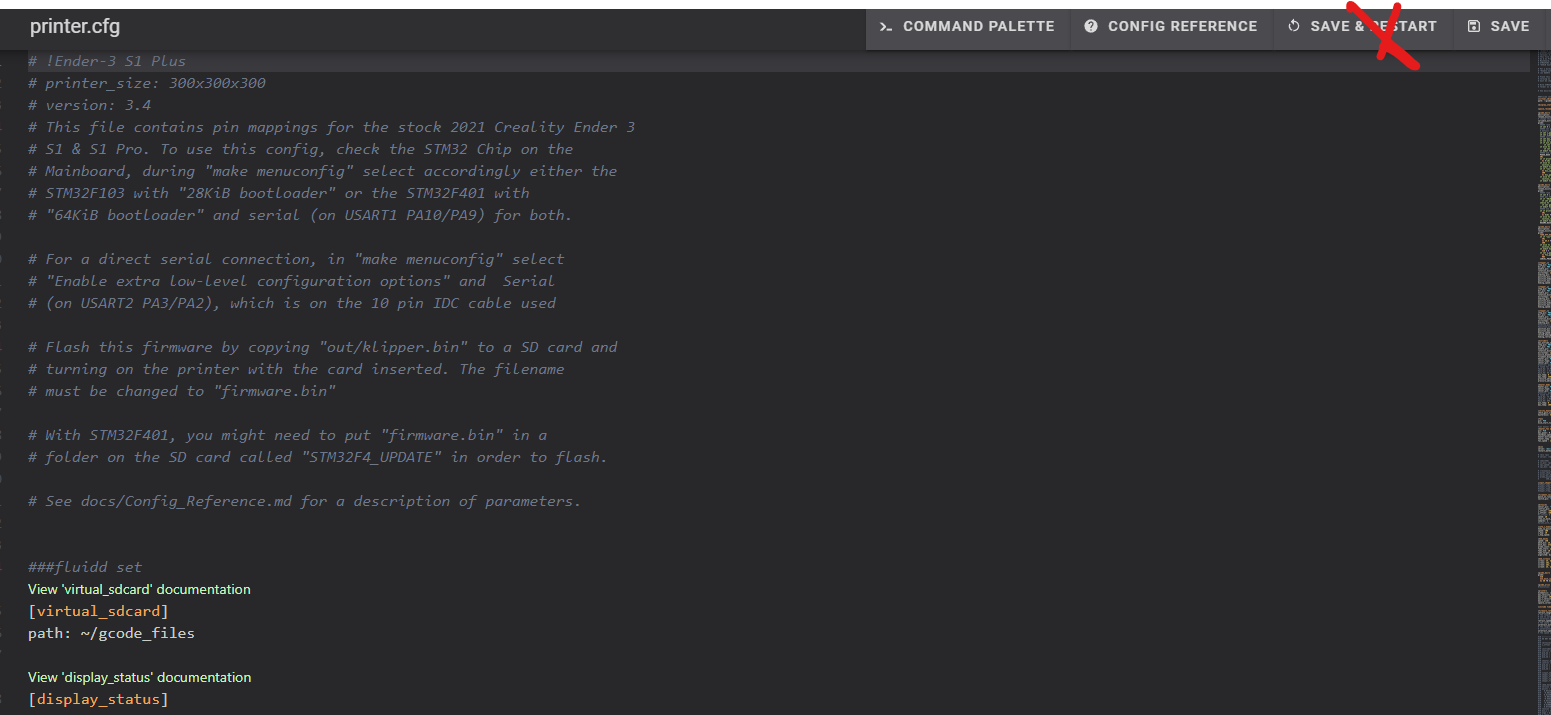

Quand tu as fait cela tu fais save and restart.

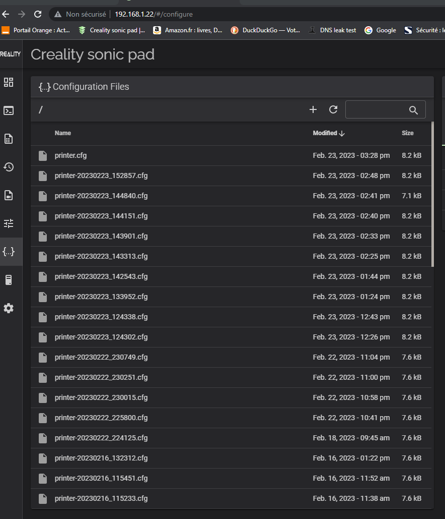

Voilà tu auras une config avec les nouvelles valeurs.
Si tu as un soucis, dans la liste des fichiers tu as l'historique des configs date et heure (premier snap), tu peux en reprendre une ancienne, la renommer printer.cfg (sauver et restart).
et tu récupères une précédente.
je te conseille par sécurité  (clic droit sur printer .cfg ) de la télécharger pour pouvoir la récupérer si utile.

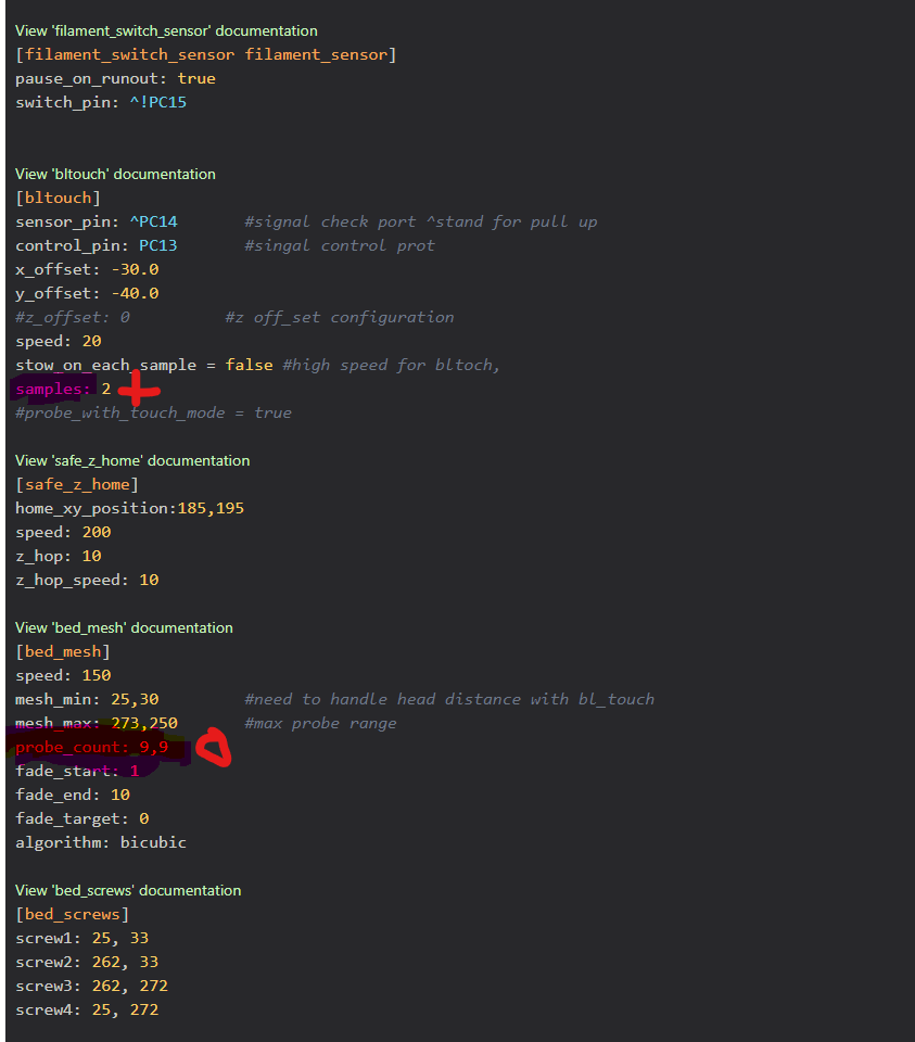

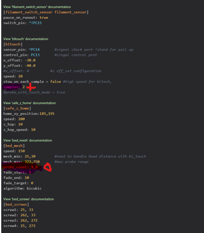

Pendant que tu y es, tu peux modifier aussi le nombre de palpation du CRtouch pour le bed mesh (par défaut 1) croix rouge sur le snap ci-dessous.
ainsi que le nombre de point du Bed mesh (par défaut 5*5) exemple ma config 9*9 rond rouge ci-dessous:

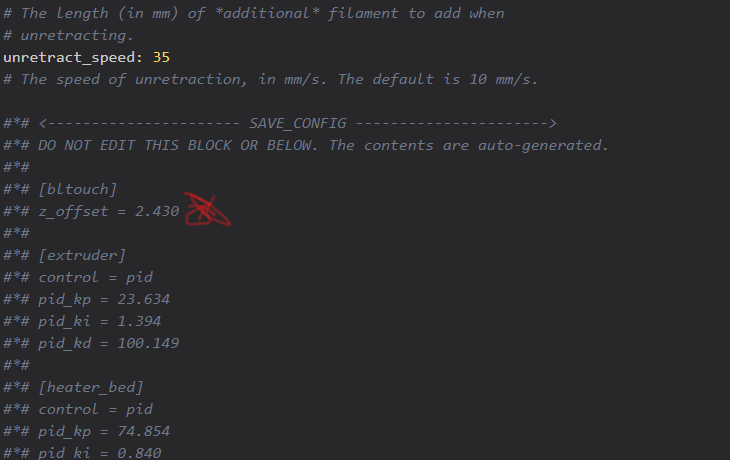

J'ai aussi remarqué pour le réglage du Z-offset (probe calibration) sur la S1 plus (comme la pro) tu ne peux régler à travers le PAd ou le firmware d'origine que par pas de 0.05mm (ce qui fait que cela gratte un peu trop et le réglage du dessus pas assez)
Quand tu lances un print avec le pad, dans le menu "control" je crois tu as accès en live au menu Z-compensation ou là tu peux modifier le Z-offset par pas de 0.01mm (ou mieux), si tu corriges pendant la jupe par exemple il en tient compte, et à la fin de l'impression il te demande si tu veux sauver dans la config ce nouveau réglage.
comme cela tu peux avoir un Z-offset réglé au centième de mm dans la partie autogénérée.
Bien sûr si tu refais un probe calibration cela annule tout.
