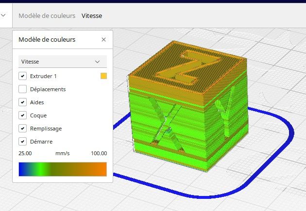

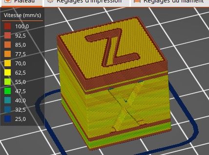

Serge62 Posté(e) Février 27, 2023 Posté(e) Février 27, 2023 (modifié) Hello tout le monde, Comme je ne trouve pas certaines options dans Prusasclier (comme imprimer des trous à la bonne taille) J'essaie de me remettre à contre coeur sur Cura. J'imprime une tour de stringing. Cura semble bridé alors que je place les mêmes paramètres de vitesses que dans Prusasclier. Je sais que l'option "ralentir si le temps d'impression de la couche est inférieur à" dans prusaslicer bridait la vitesse d'impression. Il y a peut être une option de ce genre aussi dans cura ? Merci pour votre aide Ultimaker Cura 5.2.1 Modifié (le) Février 27, 2023 par Serge62

PPAC Posté(e) Février 27, 2023 Posté(e) Février 27, 2023 Salutation il y a une heure, Serge62 a dit : Je sais que l'option "ralentir si le temps d'impression de la couche est inférieur à" dans prusaslicer bridait la vitesse d'impression. Il y a peut être une option de ce genre aussi dans cura ? "Durée minimale d'une couche" Sinon sous Ultimaker Cura, installer le plugin "Settings Guide" via le marché en ligne pour avoir plus d'info sur chaque paramètres Enfin ne pas oublier l'aperçu ( pour visualiser le résultat avant impression, il y a une vue "vitesses" si tu a une carte graphique compatible et sinon PrusaSlicer le fait aussi (plus ou moins bien selon la version) avec sont gcode-viewer ) 1

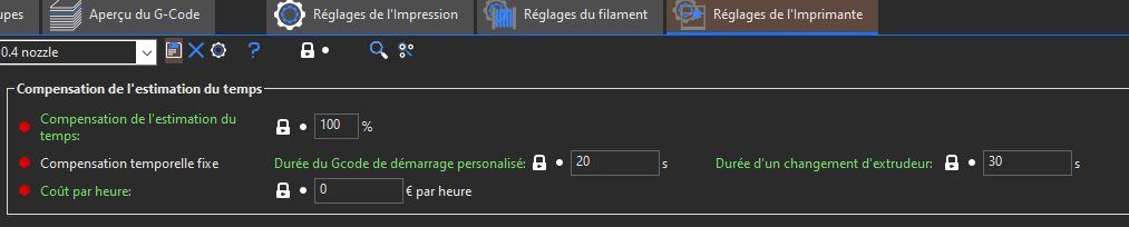

fran6p Posté(e) Février 28, 2023 Posté(e) Février 28, 2023 Habituellement, c'est plutôt l'inverse: le trancheur est généralement «optimiste» dans ses durées , pour «connaitre» les durées «réelles» données par Cura, en gros tu prends les 3/4 pour obtenir celles de Klipper (est-ce que ça fonctionnera pour toutes pièces imprimées ?). Superslicer (pas Prusaslicer) possède un paramètre permettant d'ajuster les durées (réglages imprimante / limites de la machine / compensation de l'estimation du temps) : Chez moi, le paramètre qui influe le plus sur la durée est celui concernant la durée minimale d'une couche, réglée à 3 secondes pour ma part (par contre il faut être certain de la ventilation efficace de son matériel ). 1

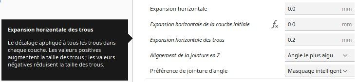

SckyzO Posté(e) Mars 7, 2023 Posté(e) Mars 7, 2023 Hello @Serge62 Quand tu dis : Comme je ne trouve pas certaines options dans Prusasclier (comme imprimer des trous à la bonne taille) C'est quoi pour toi ne pas imprimer des trous à la bonne taille

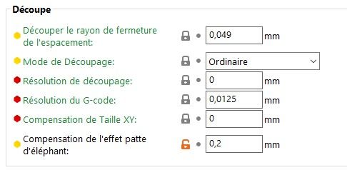

Serge62 Posté(e) Mars 7, 2023 Auteur Posté(e) Mars 7, 2023 (modifié) Salut @SckyzO, Quand j'utilise Prusaslicer, les trous réalisés par l'imprimante sont tous plus petits que la côte prévue dans le fichier 3D La seule option que j'ai trouvée est celle-ci : (compensation de taille XY) Problème, elle réduit toutes les côtes, pas uniquement la taille des trous Avec Cura et cette option : Les trous sont à la bonne taille sans affecter la taille de la pièce. J'aurai préféré avoir ça dans Prusaslicer, je n'aime pas Cura. Modifié (le) Mars 7, 2023 par Serge62
SckyzO Posté(e) Mars 13, 2023 Posté(e) Mars 13, 2023 Oui a par la compensation XY pour les trous je ne vois pas. Après je l'ai juste utilisé pour des pièces qui avaient notamment besoin d'agrandir les trous pour visser, et cela ne mas pas modifier le reste de la pièce, ni même sa taille. Genre comme ça :
Serge62 Posté(e) Mars 13, 2023 Auteur Posté(e) Mars 13, 2023 Il y a 6 heures, SckyzO a dit : Oui a par la compensation XY pour les trous je ne vois pas. Après je l'ai juste utilisé pour des pièces qui avaient notamment besoin d'agrandir les trous pour visser, et cela ne mas pas modifier le reste de la pièce, ni même sa taille. Genre comme ça : Oui j'avais moi aussi regardé cette vidéo J'ai pas essayé du coup, comme je pensais que ça modifiait la taille de la pièce...
fran6p Posté(e) Mars 13, 2023 Posté(e) Mars 13, 2023 il y a 56 minutes, Serge62 a dit : comme je pensais que ça modifiait la taille de la pièce... C'est pourtant ce que dit la vidéo
Serge62 Posté(e) Mars 13, 2023 Auteur Posté(e) Mars 13, 2023 Il y a 1 heure, fran6p a dit : C'est pourtant ce que dit la vidéo J'ai pas regardé à nouveau, mais il me semble que la vidéo indique que les valeurs entrées dans prusaslicer affectent toute la pièce et pas uniquement les trous. C'est la raison pour laquelle je suis passé à cura pour avoir les trous seulement à la bonne taille.
fran6p Posté(e) Mars 14, 2023 Posté(e) Mars 14, 2023 C'est bien ce que dit la vidéo: contrairement à Cura, Prusaslicer modifie toutes les dimensions de la pièce
