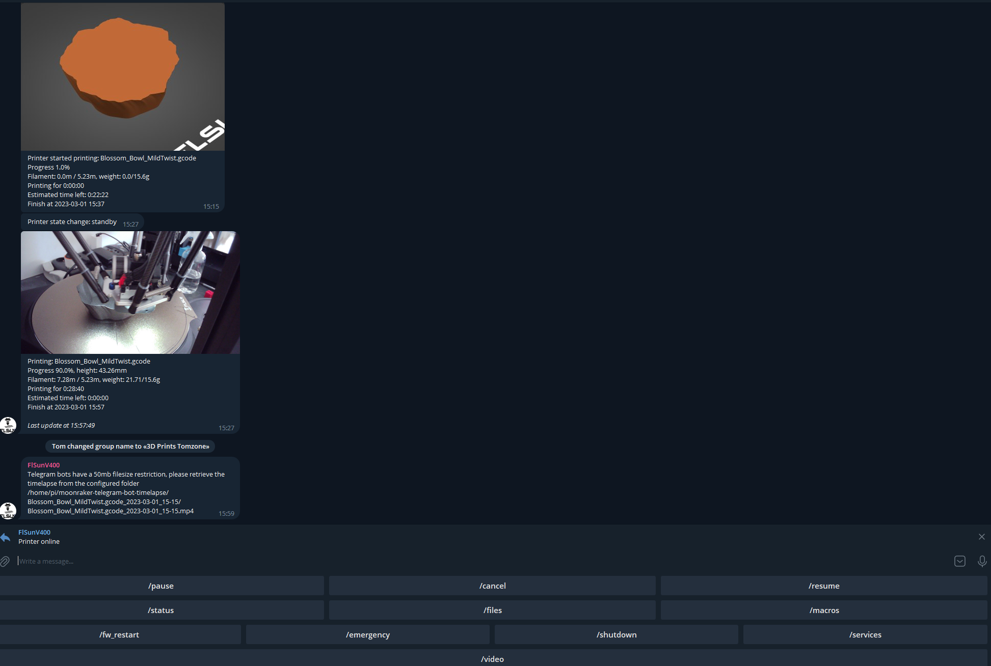

SckyzO Posté(e) Mars 1, 2023 Posté(e) Mars 1, 2023 Je ne sais pas ce que tu veux faire exactement avec une prise en main à distance, mais sinon cet AM j'ai mis en place un bot telegram / klipper ... Et c'est top. Tu as un visu de ton print, tu peux lancer / mettre en pause / demander une vu cam de ton print ... envoyer des gcodes .. etc etc ... Ca ressemble à ca et perso ca me suffit largement (j'ai programmé pour recevoir une photo tous les 10% de mon print) 1
Tospogas Posté(e) Mars 1, 2023 Auteur Posté(e) Mars 1, 2023 Ah oui beau boulot ! Ce serait pas mal que t’en fasses un tuto sur le forum non? Je pense qu’on ne doit pas être les seuls à vouloir faire ce genre de chose. Sinon je suis preneur 1
