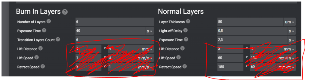

J'essaie d'effectuer les réglages pour ma résine (Anycubic Tough) dans Lychee et je ne comprends pas pourquoi pour une série de variables il y a deux réglages (1ère image)

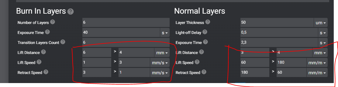

Or, Anycubic ne fournit qu'une valeur (2e image). Comment faire?

Tout ça n'est pas pris compte dans les imprimante anycubic.
Ca sert au "2 steps lifts" mais anycubic le fait tout seul a partie d'une unique valeur : 10% de la vitesse sur 10% de la distance puis full speed sur le reste de la distance.
A noter que les 2 voir 3 mm/sec de lift speed c'est super rapide. Je conseillerais de commencer avec 1.2 / 1.3 pour le lift et de 2.3 pour le retract, sauf si tu veux aller très vite pour une raison X ou Y.
