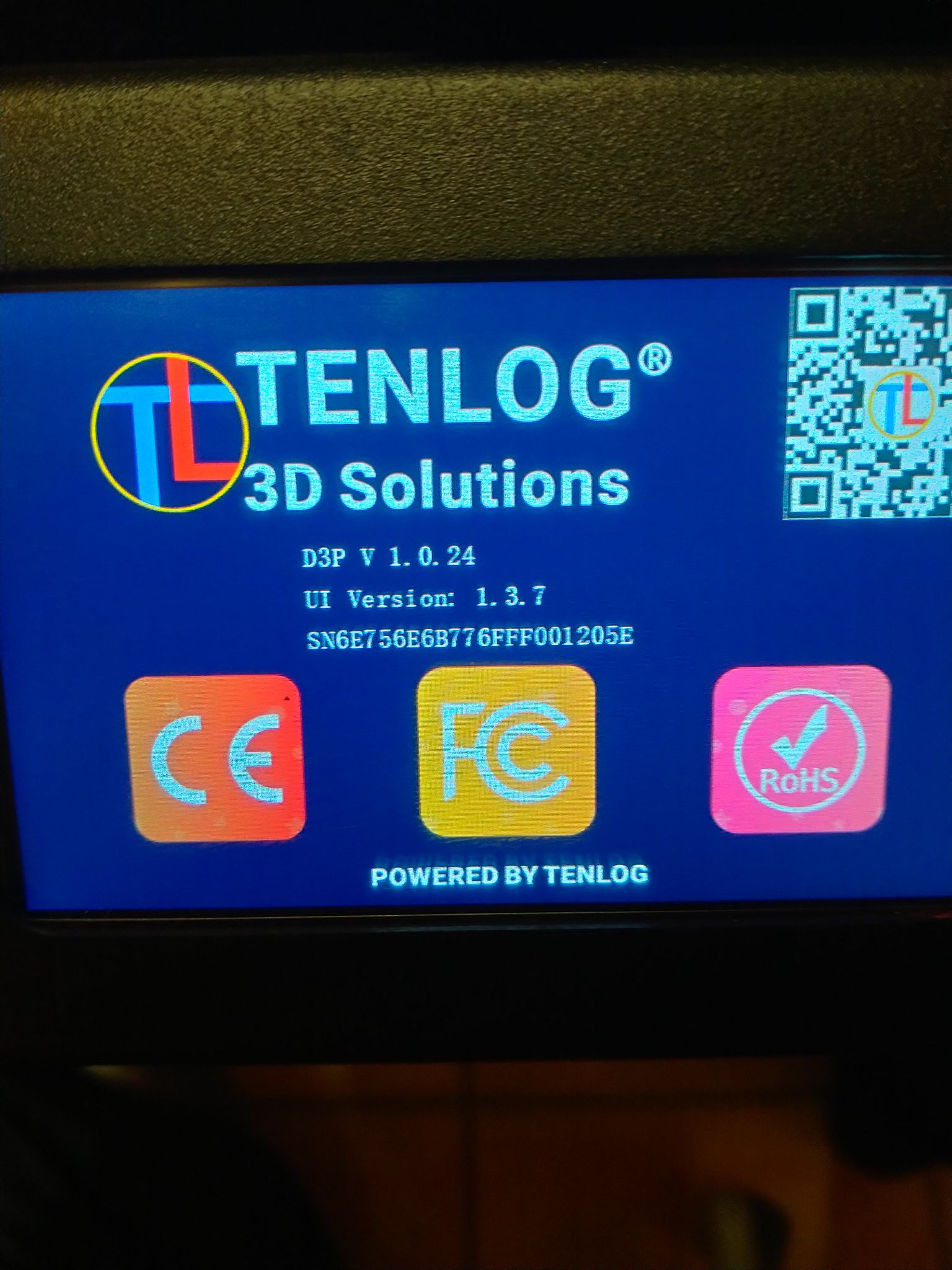

bonjour a tous.
mon voisin m'offre une imprimante 3d pro [il la jetait car il passait à l'impression résine].
il manque des pièces donc je dois investir dans ce qui suis.

je joint la photo du model inscrit sur l'écran LCD.
hello les câbles SVGA ne sont pas compatibles pour la TLD3
le lien pour commander les pièces TLD3
L'ensemble des fichiers se trouvent sur le site TENLOG Téléchargement des fichiers
Si l'imprimante fonctionne après les réparations je ne vous conseille de ne pas  changer ou modifier le firmware et modifier l'écran LCD.
la version 1.24 est stable et fonctionne très bien...
les extrudeurs BMG restent un équipement de qualité qui donne satisfaction; il faut changer les paramètre de Esteps  passer de 92.6 à 395 c'est tout. il suffit de reprendre un tuto de la vidéo pour savoir comment les monter et comment régler le nivellement du BED.
je pense que les anciennes versions d'origine des extrudeurs ne sont plus dipos donc il faut commander des BMG...
je reste à votre service les vidéos tuto
A+ Francis

Salut,
SI tu remplaces les deux extrudeurs d'origine par des BMG, rien a faire de spécial, réglage de hauteur de la buse E2 par rapport au plateau  avec la molette prévu pour cela.
changement du paramètre E-step à 410.
Voila
