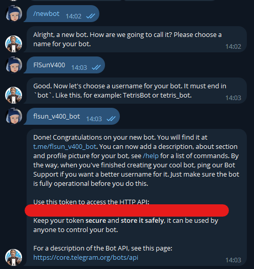

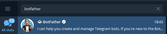

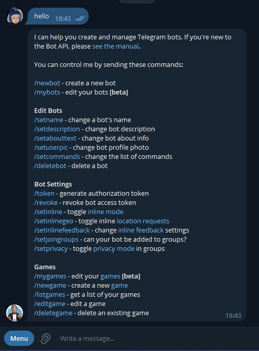

1. Créer un bot sur Telegram est trÚs simple. Il suffit de contacter @BotFather dans telegram directement et de lui parler :
Comme vous pouvez le voir il va vous indiquer des actions qu'il peut réaliser. Nous avons besoin de créer pour commencer un bot, puis nous allons lui donner un nom global, ensuite un nom de bot, puis une image de profile.
Ci dessous la screen de la méthode pour créer mon bot :
Vous pouvez appeler votre bot comme vous voulez, cependant le nom du bot est unique et doit impĂ©rativement se terminer par le mot bot (test-bot, test_bot, testBot). Donc vous ne pouvez pas utiliser le nom flsun_v400_bot (je l'utilise dĂ©jĂ  😛). Ceci va vous gĂ©nĂ©rer un token qui aura la forme suivante :
0123456789:XXXXXXXXXXXXXXXXXXXXXXXXXXX ou les chiffres sont des chiffres aléatoires, et les X des lettres et chiffres (bref un token).

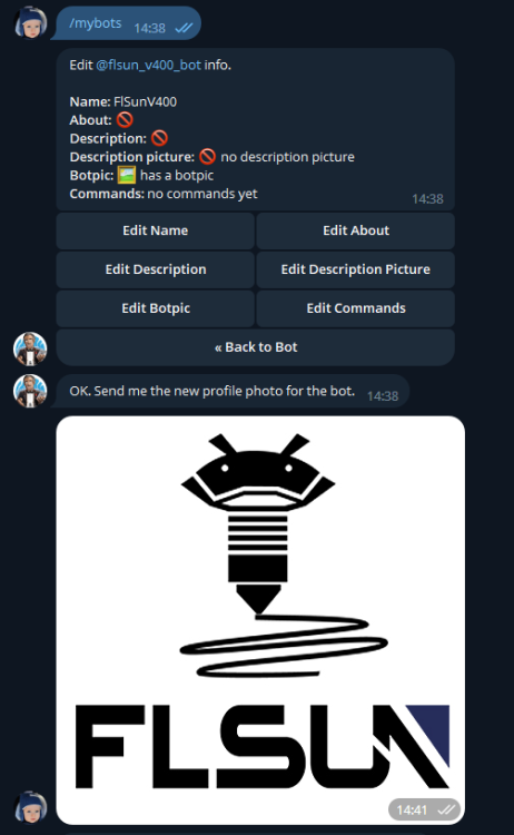

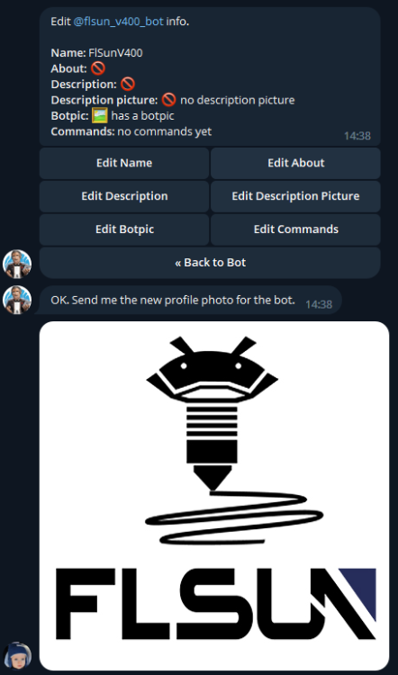

Une fois que votre bot est créé avec un token, vous pouvez lui mettre une photo de profil :

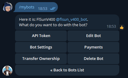

Taper /mybots, sélectionnez le nom de votre bot et cliquez sur Edit Bot, puis sur Edit Botpic. Et mettez lui une photo de profil. La mienne ci vous la voulez c'est celle-ci

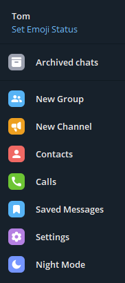

Dans le menu telegram, cliquez sur New Group :

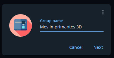

Donnez un nom à votre groupe et ajouter une image ci vous le souhaitez.
Une fois votre groupe créé, ajoutez le bot dedans : recherchez le bot avec ton 'nom de bot'. Voila c'est tout pour cette partie la.

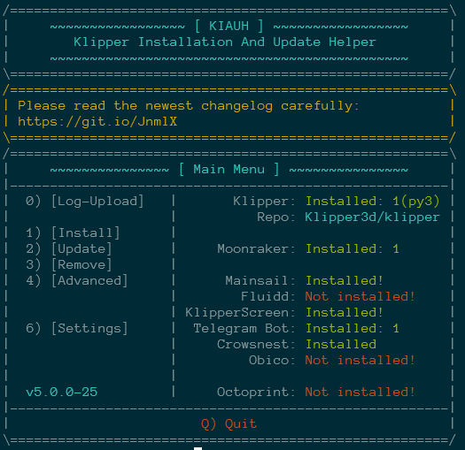

Pour installer le plugin, je vais passer par le kiauh. Je pars du principe que vous avez une connexion SSH à votre imprimante.
Je lance donc KIAUH et j'installe Telegram Bot depuis l'interface

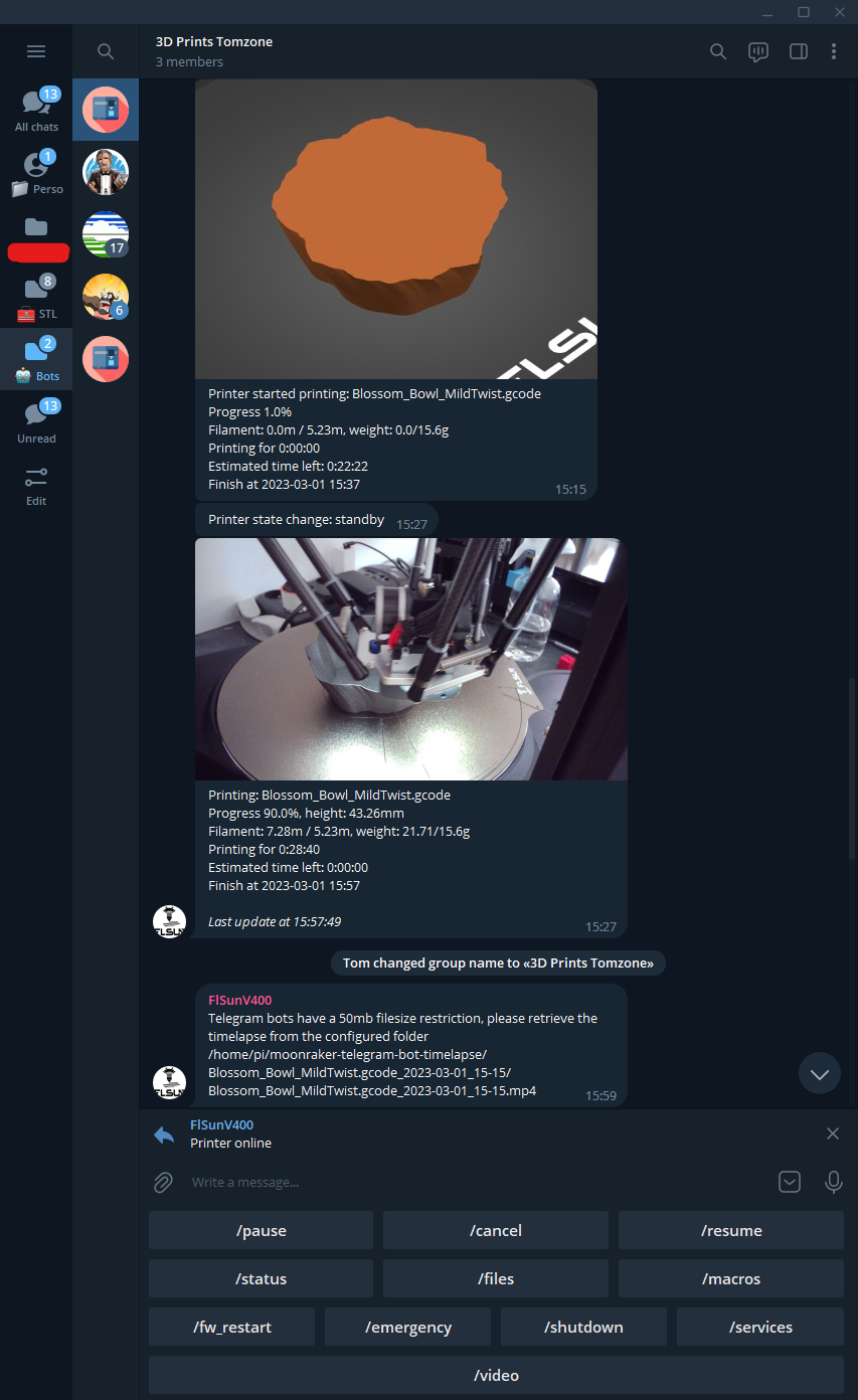

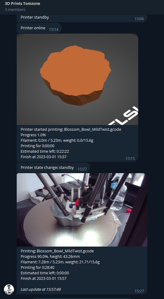

Ensuite nous nous retrouverons avec un groupe et un bot qui parle dans le groupe. voici un exemple chez moi :
Comme vous pouvez le voir, je vois le fichier que je viens d'envoyer, et j'ai fait une configuration simple pour dire que je veux une photo chaque 10% du print. (Il edite l'image en réalité tout les 10%).
