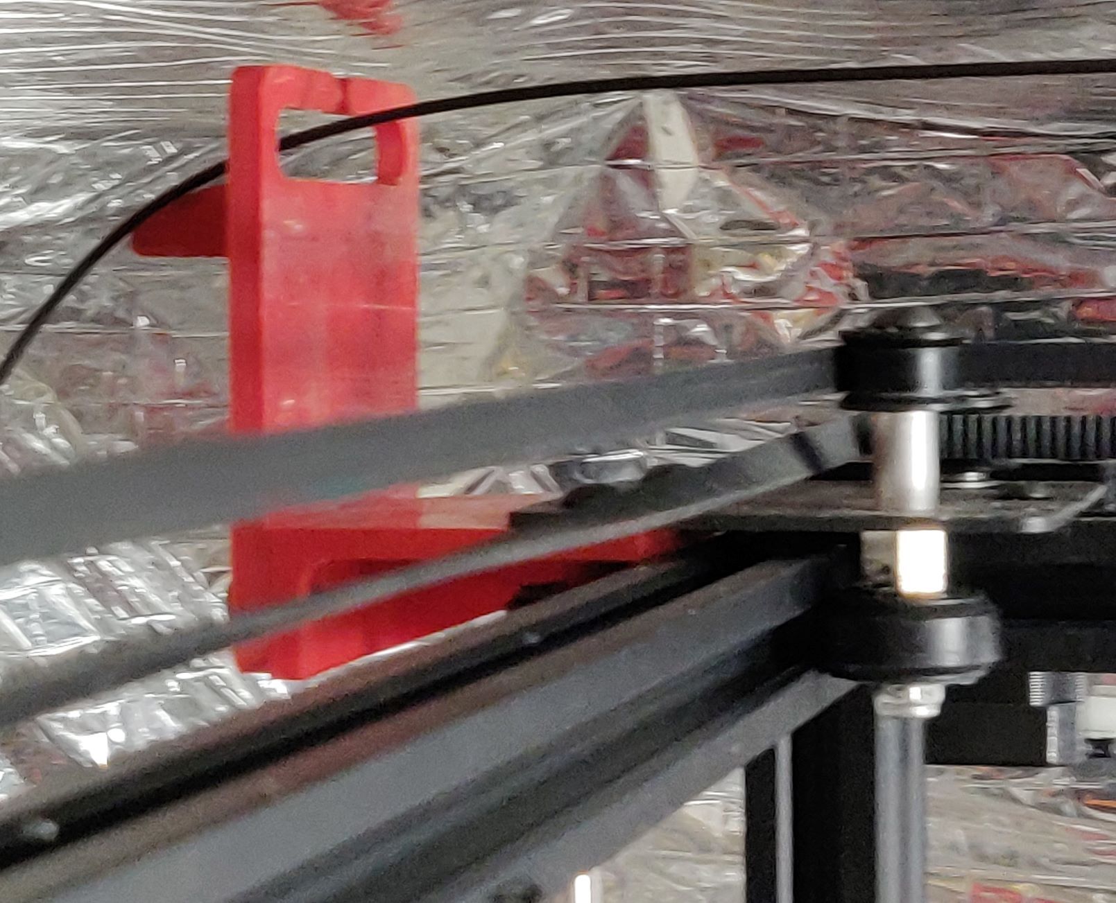

Yellow T-pot Posté(e) Mars 3, 2023 Posté(e) Mars 3, 2023 Il y a 16 heures, ayrton a dit : J'ai un soucis de Zoffset. Il n'est pas constant d'une impression sur l'autre. Je fais une impression c'est bon, je relance la même impression et la hauteur de la première couche n'est plus bonne Salut, as tu dans ton g-code de démarrage un G29 pour relancer une mesure Z du plateau à chaque impression ? Si oui, tu peux le remplacer par un M420 S (après le G28) pour rappeler seulement la carte des points mémorisés. Si ce n'est pas le cas, la différence de hauteur Z ne vient pas du capteur mais d'autre chose. Tu dis ne pas avoir de problème de position Z de chaque coté, ta X5SA est équipée d'une courroie de synchro entre les 2 moteurs Z ?
ayrton Posté(e) Mars 3, 2023 Auteur Posté(e) Mars 3, 2023 Il y a 3 heures, Yellow T-pot a dit : Salut, as tu dans ton g-code de démarrage un G29 pour relancer une mesure Z du plateau à chaque impression ? Si oui, tu peux le remplacer par un M420 S (après le G28) pour rappeler seulement la carte des points mémorisés. Si ce n'est pas le cas, la différence de hauteur Z ne vient pas du capteur mais d'autre chose. Tu dis ne pas avoir de problème de position Z de chaque coté, ta X5SA est équipée d'une courroie de synchro entre les 2 moteurs Z ? Merci pour ta réponse. Merci je vais essayé la modif du Gcode. Non pas de courroie de synchro. Mais le problème n'est pas qu'un sur un coté du plateau donc je me dis que c'est l'ensemble du plateau qui n'est pas à la bonne hauteur
Yellow T-pot Posté(e) Mars 3, 2023 Posté(e) Mars 3, 2023 il y a 4 minutes, ayrton a dit : Non pas de courroie de synchro. Mais le problème n'est pas qu'un sur un coté du plateau donc je me dis que c'est l'ensemble du plateau qui n'est pas à la bonne hauteur Franchement, le kit Tronxy avec les deux poulies et la courroie (ou achat au détail sur Aliexpress) ne vaut pas une fortune et il est à mon sens indispensable sur cette machine.
ayrton Posté(e) Mars 3, 2023 Auteur Posté(e) Mars 3, 2023 il y a 11 minutes, Yellow T-pot a dit : Franchement, le kit Tronxy avec les deux poulies et la courroie (ou achat au détail sur Aliexpress) ne vaut pas une fortune et il est à mon sens indispensable sur cette machine. Ok merci effectivement pour une dizaine d euros. Tu es resté en bowden ou tu es passé en direct drive?

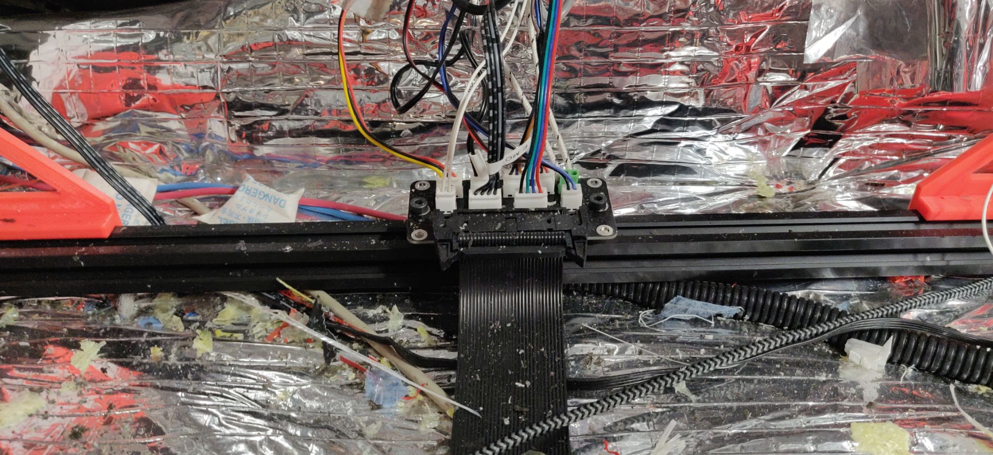

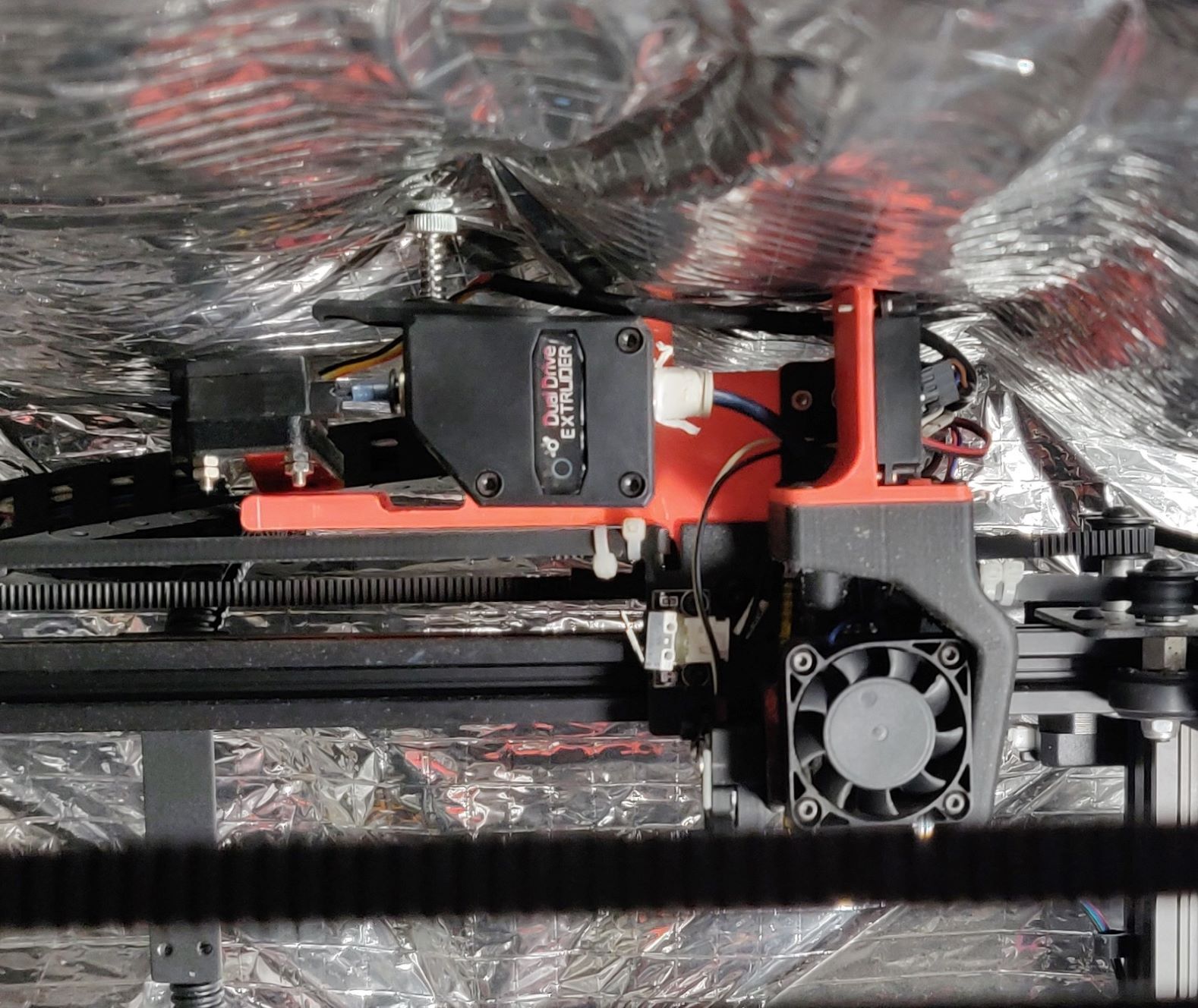

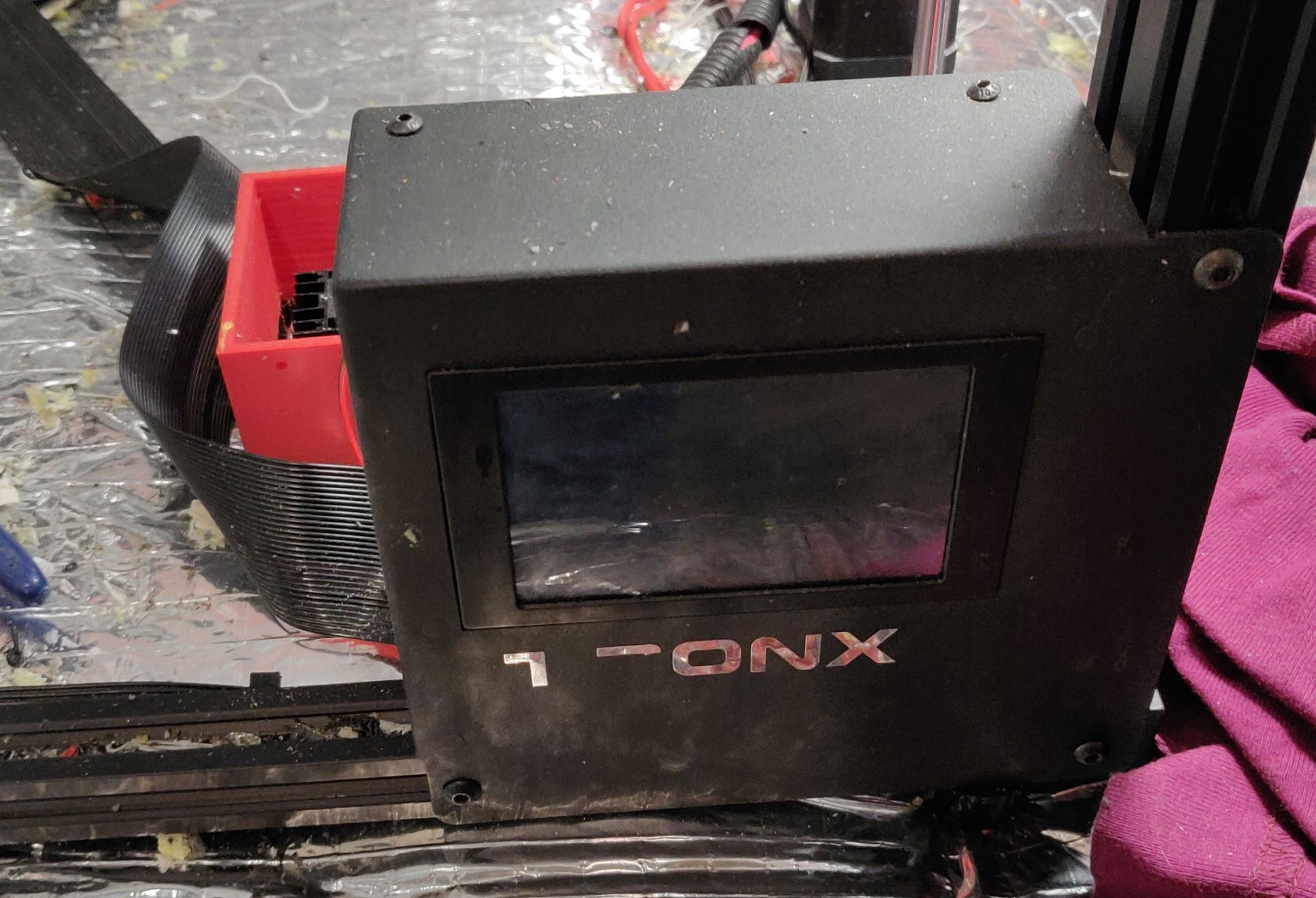

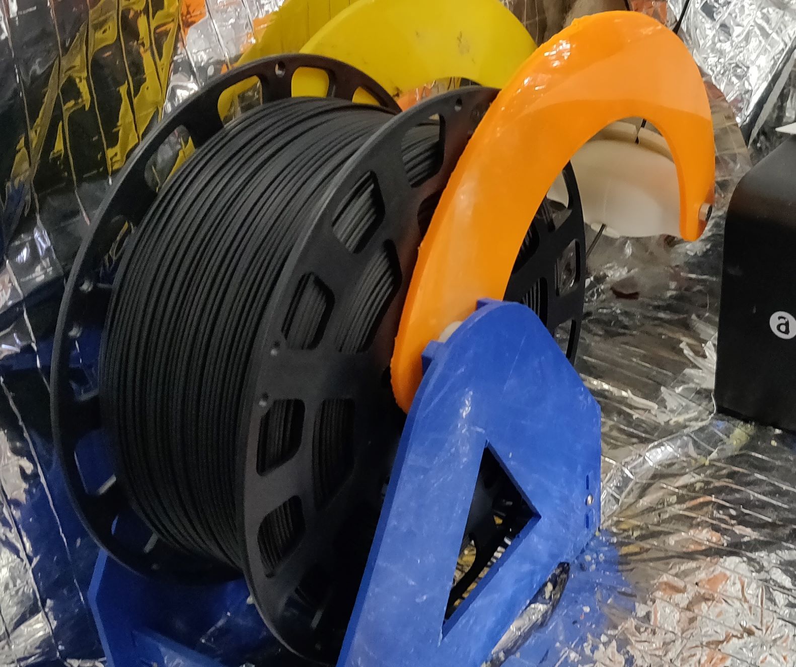

fred5976 Posté(e) Mars 4, 2023 Posté(e) Mars 4, 2023 Bonjour @ayrton, hello @Yellow T-pot je me greffe à votre conversation. Pour le capteur Z, j'ai fait un capteur mais ça nécessite de refaire un firmware Le passage en direct drive est faisable, mais nécessite de revoir tout le câblage. L'autre difficulté sera la position de ton extrudeur en fonction de ta place disponible. Et pour finir, il faudra revoir la position de ta bobine. J'ai fait un post pour ma 2E modifiée avec les extrudeurs rapprochés de la tête (pas vraiment directdrive) mais ça peut donner une idée. Et enfin, pour ma dernière X5SA, j'ai fait une variante de mon direct drive avec un remodelage complet du câblage, un guidage du filament, et un système pour la bobine
Yellow T-pot Posté(e) Mars 4, 2023 Posté(e) Mars 4, 2023 Il y a 18 heures, ayrton a dit : Tu es resté en bowden ou tu es passé en direct drive? Bon, je pensais avoir envoyé ma réponse hier mais c'était resté en mode Edit, tu auras donc le message de @fred5976entre les 2 Bowden court (450 mm). si tu aimes la lecture: 1
ayrton Posté(e) Mars 18, 2023 Auteur Posté(e) Mars 18, 2023 Pour tenir courant suite a votre aide. J'ai monté une courroie qui relie les moteurs Z. J'ai monté un plateau en verre avec une palque acier en dessous pour être capté par la sonde. ça fonctionne bien mieux pour le moment même si le poids du plateau a doublé. J'ai command une sonde plateau moire qui devrait me permttre de me passer de la palque en acier. Je me suis fait un direct drive du pauvre avec un clone Bmg que j'avais déjà, ça fonctionne bien mieux qu'en bowden. 2

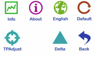

ayrton Posté(e) Avril 2, 2023 Auteur Posté(e) Avril 2, 2023 J'ai monté la sonde noire que j'avais commandé pour pouvoir utiliser le plateau verre posé sur le plateau. Mais je ne sais pas pourquoi, je ne peux pas réglé le Zoffset. Je le règle, ça semble pris en compte, mais quand je lance un auto home je me retrouve avec une hauteur de buse que j'avais avant réglage. Comme si ça ne s'enregistrait pas quand je fais Set Z offset. Je ne comprends pas pourquoi? si quelqu'un aune idée?
ayrton Posté(e) Avril 2, 2023 Auteur Posté(e) Avril 2, 2023 il y a 4 minutes, fred5976 a dit : Bonjour @ayrton. Tu es sur quel firmware?? Celui d'origine. V1.4.1 de ce que je vois dans infos.

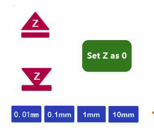

fred5976 Posté(e) Avril 2, 2023 Posté(e) Avril 2, 2023 (modifié) Une question bête. Tu suis bien la procédure ci dessous buse et plateau chauds Sur ce panneau tu appuies sur "Z offset" Tu cales ta feuille sous la buse Tu la déplaces en appuyant sur "Z+" ou "Z-" en ayant sélectionner "0.1" ou autre Une fois que tu as ta feuille qui frotte légèrement sous la buse, tu appuies sur "Set Z as 0" Modifié (le) Avril 2, 2023 par fred5976
ayrton Posté(e) Avril 2, 2023 Auteur Posté(e) Avril 2, 2023 Oui, j'appuis sur set Z as 0 pour finir. Quand je vais dans infos, je vois bien mon Z à 0. Si je descend mon plateau, et que je fais un home, la sonde détecte le plateau et arrête la remontée du plateau à 3.2mm.
fred5976 Posté(e) Avril 3, 2023 Posté(e) Avril 3, 2023 @ayrton Ok, quand tu vas dans "Info", après ton homing, quelles valeurs il affiche?
ayrton Posté(e) Avril 3, 2023 Auteur Posté(e) Avril 3, 2023 3.2mm. je l ai fait plusieurs fois. J ai l impression que dès que la sonde perçoit le plateau il s arrête de monter sans respecter l offset fait avant.
fred5976 Posté(e) Avril 3, 2023 Posté(e) Avril 3, 2023 Donc, si je comprends, quand tu fais ton home, dès que ton capteur Z voit ton plateau, il s'arrête. Et la position affiché dans "info", Z est à 3.2mm. Si c'est ça, c'est normal. Ton z offset est bien enregistré. En théorie, après ton home, si tu passes en déplacement manuel, tu pourras vérifier le zéro en montant ton plateau et avec ta feuille de papier pour contrôler l'écart
Yellow T-pot Posté(e) Avril 3, 2023 Posté(e) Avril 3, 2023 Il y a 5 heures, ayrton a dit : 3.2mm. je l ai fait plusieurs fois. Hello, petite question, tu as combien d'écart en Z entre ta buse et ton capteur si à la main tu remontes ton plateau en verre en contact avec ta buse et que tu mesures le jeu sous le capteur ?
ayrton Posté(e) Avril 3, 2023 Auteur Posté(e) Avril 3, 2023 Il y a 3 heures, fred5976 a dit : Donc, si je comprends, quand tu fais ton home, dès que ton capteur Z voit ton plateau, il s'arrête. Et la position affiché dans "info", Z est à 3.2mm. Si c'est ça, c'est normal. Ton z offset est bien enregistré. En théorie, après ton home, si tu passes en déplacement manuel, tu pourras vérifier le zéro en montant ton plateau et avec ta feuille de papier pour contrôler l'écart Oui c'est vrai on peut monter en manuel. Par contre quand je lance l'impression j'ai le même soucis, le plateau est beaucoup trop bas donc je ne peux pas imprimé. J'imagine que dans le gcode je pourrais enlever l'activation de la sonde avant l'impression? Mais du coup la sonde me servirait plus a rien? Et l'imprimante irait bien au 0 enregistré? Et pourquoi le problème est apparu quand j'ai changé de type de sonde? il y a une heure, Yellow T-pot a dit : Hello, petite question, tu as combien d'écart en Z entre ta buse et ton capteur si à la main tu remontes ton plateau en verre en contact avec ta buse et que tu mesures le jeu sous le capteur ? J'ai environ 3mm. Je suis quasi au plus haut du réglage, j'ai essayé de la mettre à la même hauteur que la précédente. J'ai pensé la remonter au maxi, voir faire une entretoise pour la remonter encore plus haut pour qu'elle soit moins efficace, mais j'ai du mal a comprendre il me faudrait faire ça pour que ça fonctionne?
