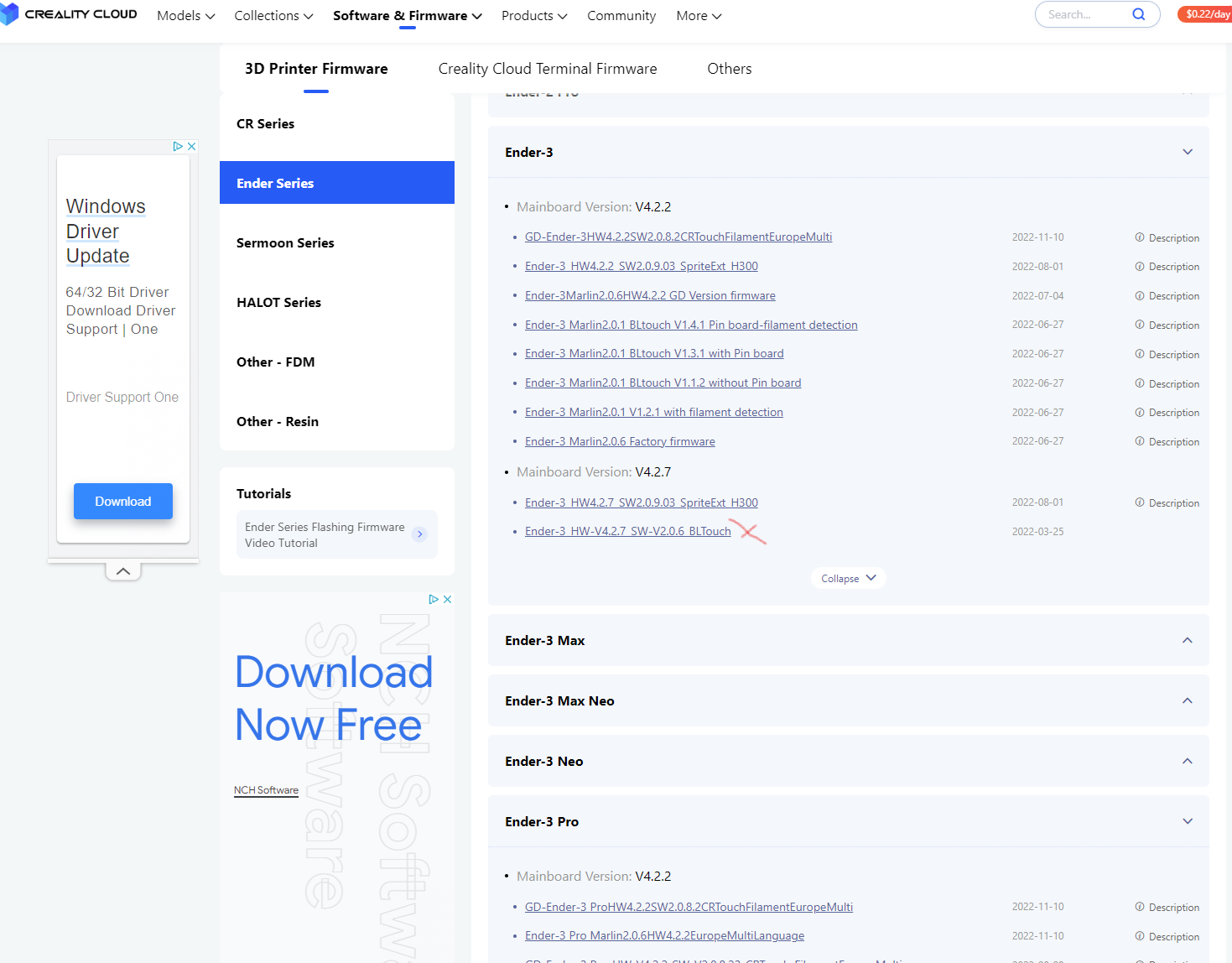

J'ai reçu mes pièces hier et aujourd'hui afin de customiser mon Ender 3 Pro.
- Carte Mere Creality V4.2.7 Silencieuse 24V Driver TMC2225
- BLTouch Smart de chez Creality
- Plateau PEI double face Lisse/Texturé
- Tampon Silicone
De ce que j'ai compris la CM est déjà Pré-Flashé pour être Plug & Play, sauf que dans mon cas je vais aussi installer le BLTouch, ma question est donc, Est-ce que je vais devoir refaire un Firmware Marlin pour que le BLTouch soit pris en compte ? Ou bien en télécharger un nouveau sur le site créality ?

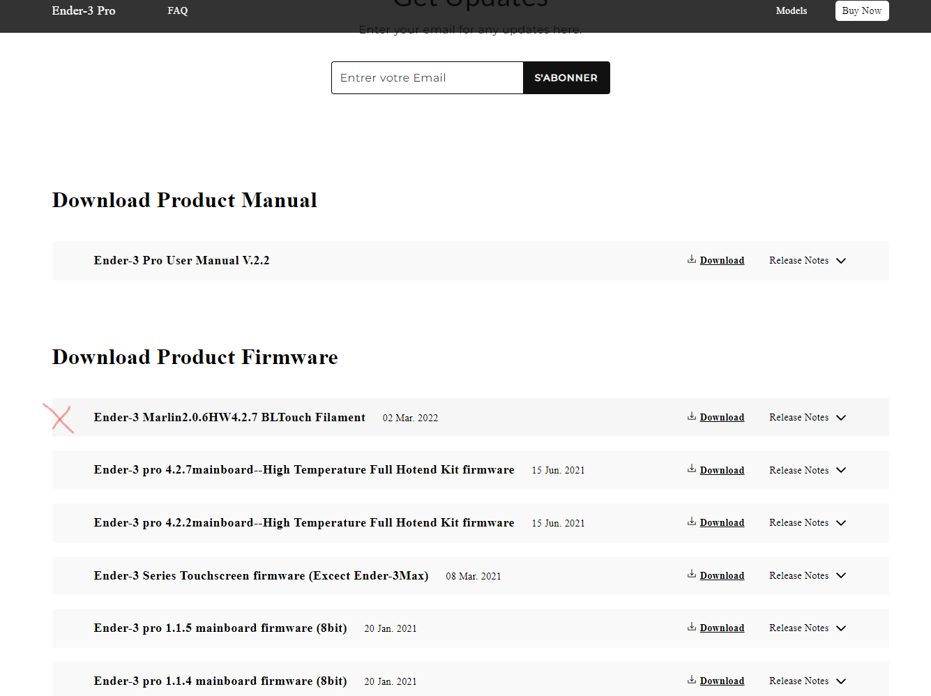

J'aimerai un FW pret a l'emploi si possible, j'ai regardais a cette adresse mais la honnetement je suis perdu https://www.creality.com/pages/download-ender-3-pro?spm=..page_1934481.products_display_1.1
Je sais pas laquelle choisir en fonction de ma CM et du BLTouch

Pas très clair sur Creality,
tu pourrais essayer le suivant :
Il est marqué ender 3, comme il me semble que l'écran de la ender 3 et 3pro est le même, cela devrait le faire.
https://www.creality.com/fr/pages/download-ender-3-pro?spm=..page_2437731.products_display_1.1&spm_prev=..page_2437735.text_icon_1.1
Ou  celui là
https://www.crealitycloud.com/software-firmware/firmware?type=2

Je viens d'installer celui du deuxieme lien, mais cela ne vas pas, lorsque j’essaie de paramétrer le Z-Offset il y a rien qui ne ce passe et lors du BedLeveling le BlTouch sort quasiment du plateau tellement il essai de palpé a Ras du plateau

Tu as branché le BLtouch sur la prise 5 broches marquée BL sur la carte.
As tu débranché la prise du Z-endstop ?
Pour le palpage à ras du plateau, regarde  dans les menus "settings" tu devrais  en avoir un pour définir le probe Offset (en X et Y), l'offset du Bltouch par rapport à la buse.
Et à sauvegarder.
Tu as peut-être ces valeurs dans la notice du BLtouch et à vérifier en pratique.
Oui, je l'ai branché dans le port dédiée au BL_T sur la Carte Mere
il y a 1 minute, hyoti a dit :
Je ne l'ai pas débrancher depuis la CM, mais depuis le End-Z Stop directement comme indiqué sur la vidéo Tuto du BL-Touch, et j'ai retiré également le Z-Stop mécanique

Ok pour les branchements,
Après essaie l'autre, mais regarde quand même les valeurs des z-offset du BLtouch.

Toujours rien, je viens de testé le deuxieme FW, et ça me fait pareil  😕
Edit: C'est bon j'ai réussi a trouvé un FW fonctionnel ce coup-ci, bon il est pas tout jeune mais il fonctionne 🙂
Je procède a la première impression avec les réglages pour le babysteps
